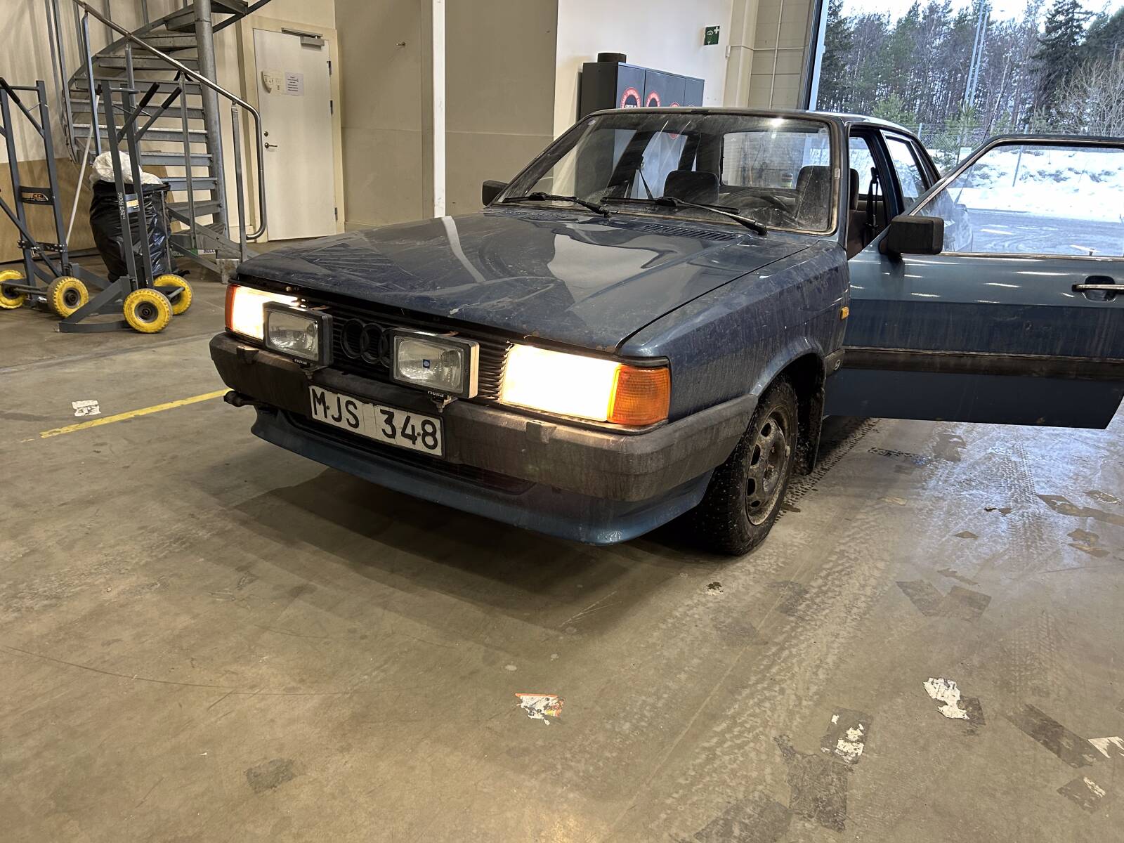

Bilhandlaren var riktigt schysst och tog in bilen och tog bilder på undersidan, och vi hade videosamtal där han visade allt på bilen.
så då vågade jag köpa det utan att först titta på den på plats.

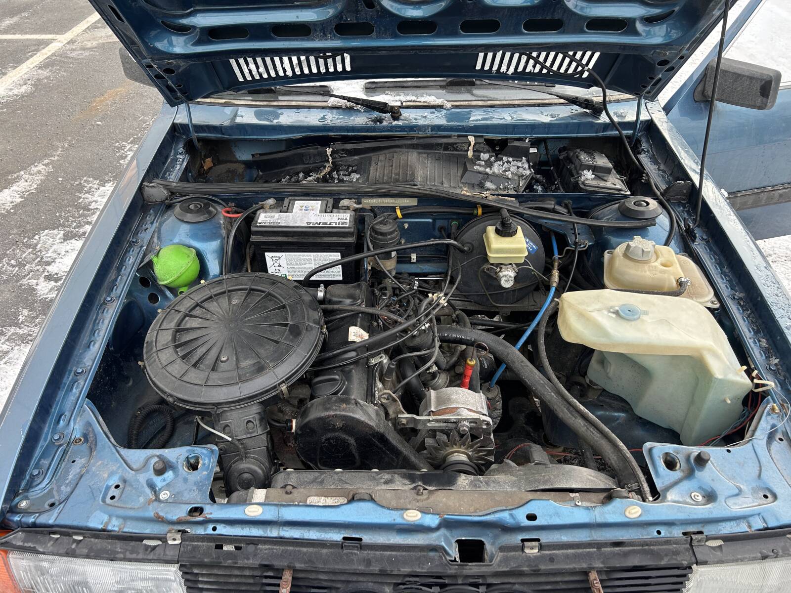

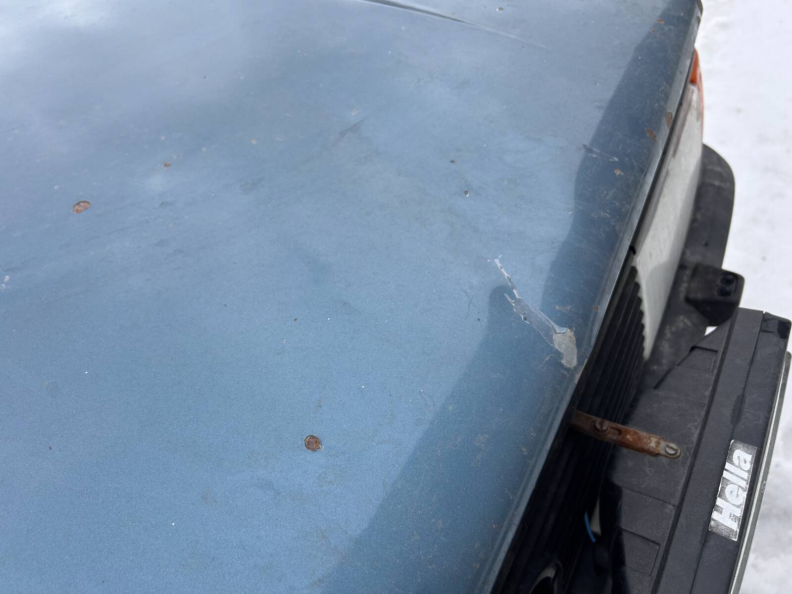

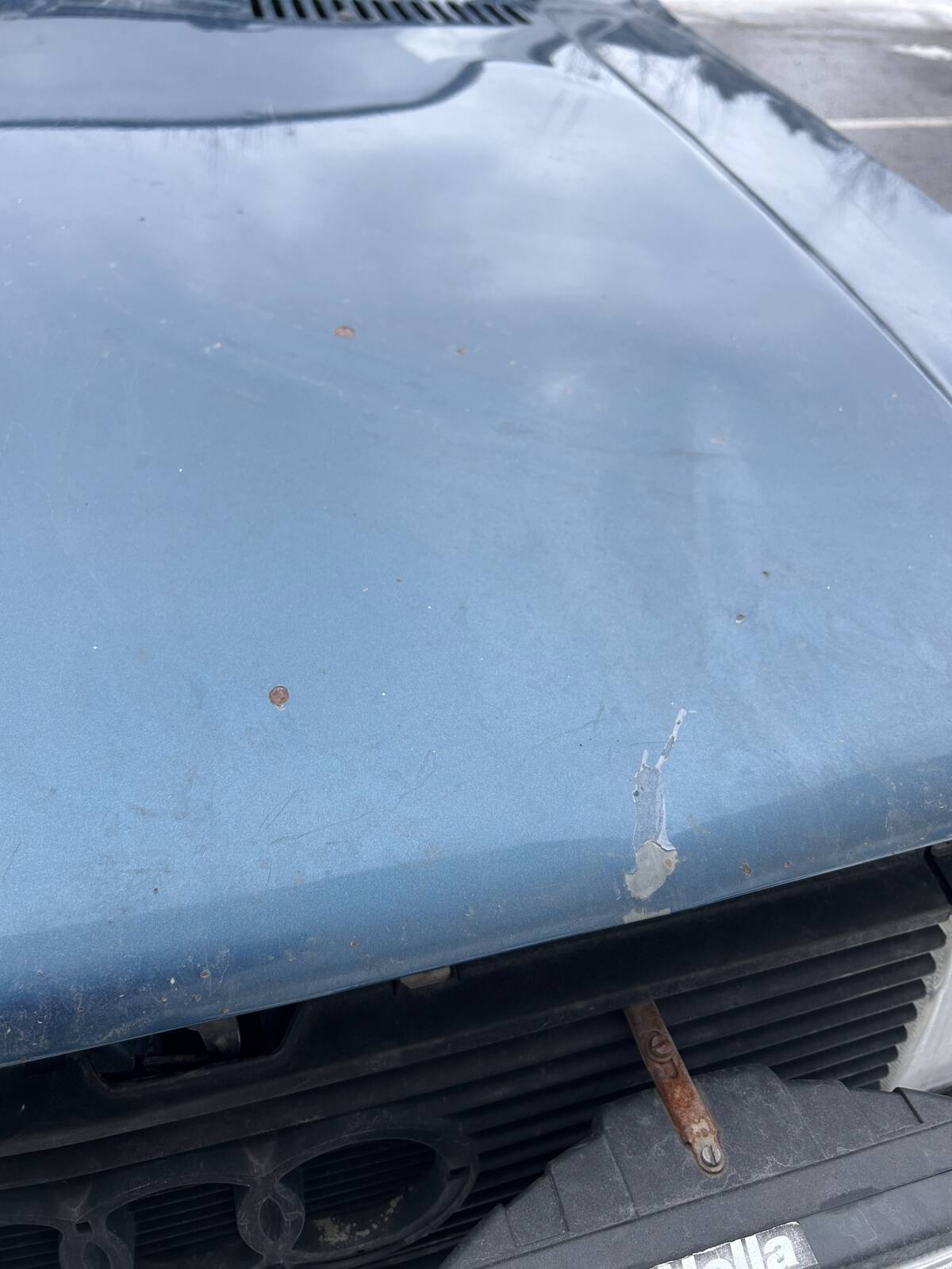

Bula i huven
https://www1.garaget.org/gallery/images/12/11883/11883-65ee340fe3a0cc29a6b9e7678fbef565.jpg
https://www1.garaget.org/gallery/images/12/11883/11883-896fde5d9f254414cc66ce32e35604b5.jpg

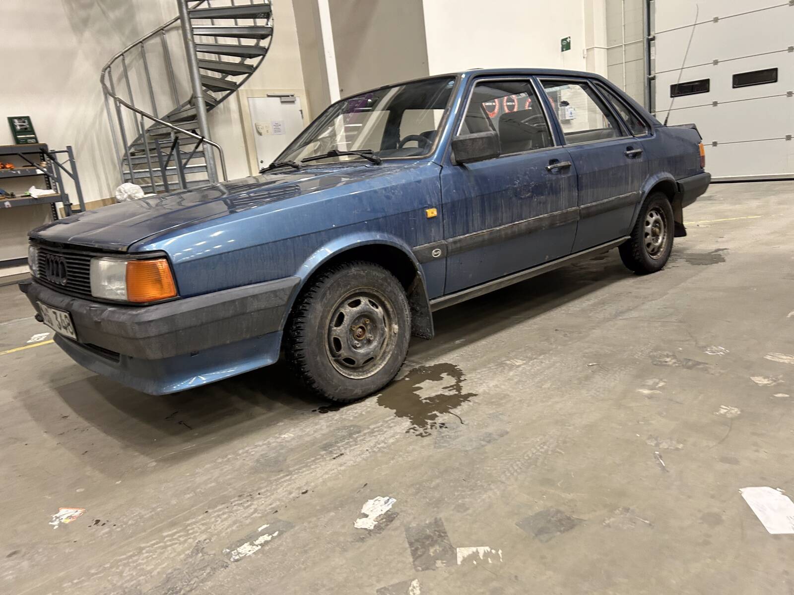

Väldigt lite rost på bilen, den har större delen av sitt liv rullat i Kiruna och senast i Umeå
https://www1.garaget.org/gallery/images/12/11883/11883-5827dc88391ab74f77073dd6a1eae92e.jpg'
Underredet ser fint ut för att vara på en 40 år gammal bruksbil

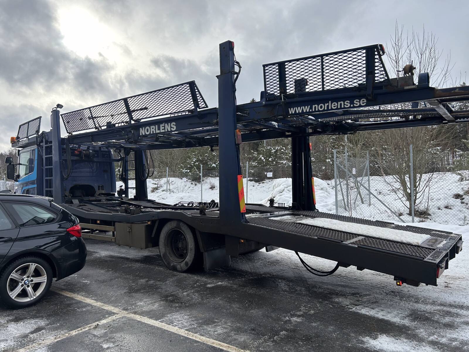

Fredag 20/2 så hämtades bilan av transportören
https://www1.garaget.org/gallery/images/12/11883/11883-73dc9ae9926f1dfd47d2580d0e38e932.jpg
https://www1.garaget.org/gallery/images/12/11883/11883-cd9bfc3044c07ee9ce88a6fc7d11c333.jpg
https://www1.garaget.org/gallery/images/12/11883/11883-7fb31a85eecc9811d59f866a1b24e1d2.jpg
Så i början på nästa vecka kommer jag få bilen levererad till mig :-)

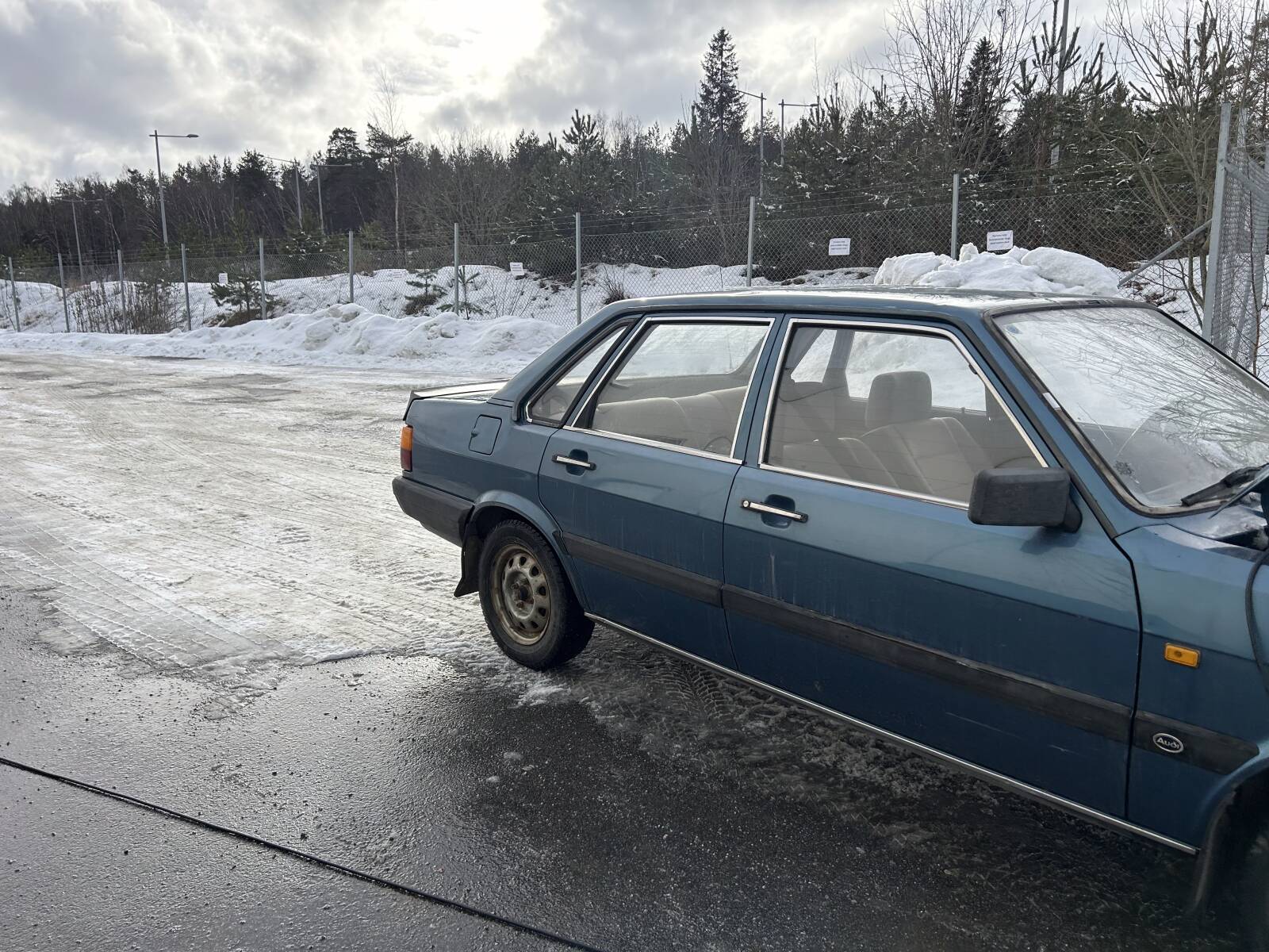

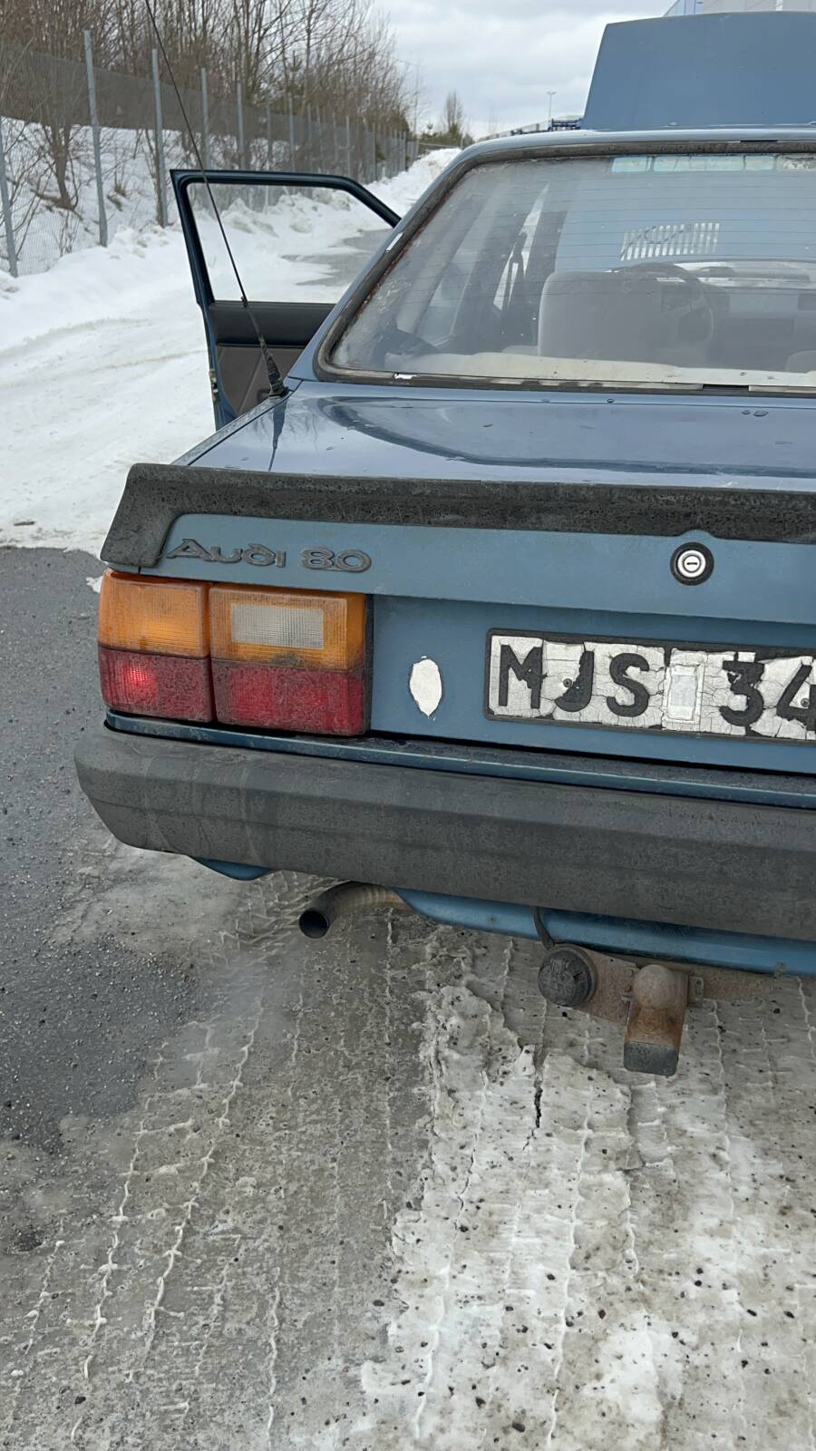

Måndag 260223
Då har bilen kommit till ner till Stockholm
https://www1.garaget.org/gallery/images/12/11883/11883-3a78875fd1463745cf8613cf2741cbb1.jpg
Transportören ringde och sa att nu står den har utanför
https://www1.garaget.org/gallery/images/12/11883/11883-3bc2317865b4a8e8120483550795a6dd.jpg
https://www1.garaget.org/gallery/images/12/11883/11883-382e2ce51685c1a8f4f360034dd861ee.jpg

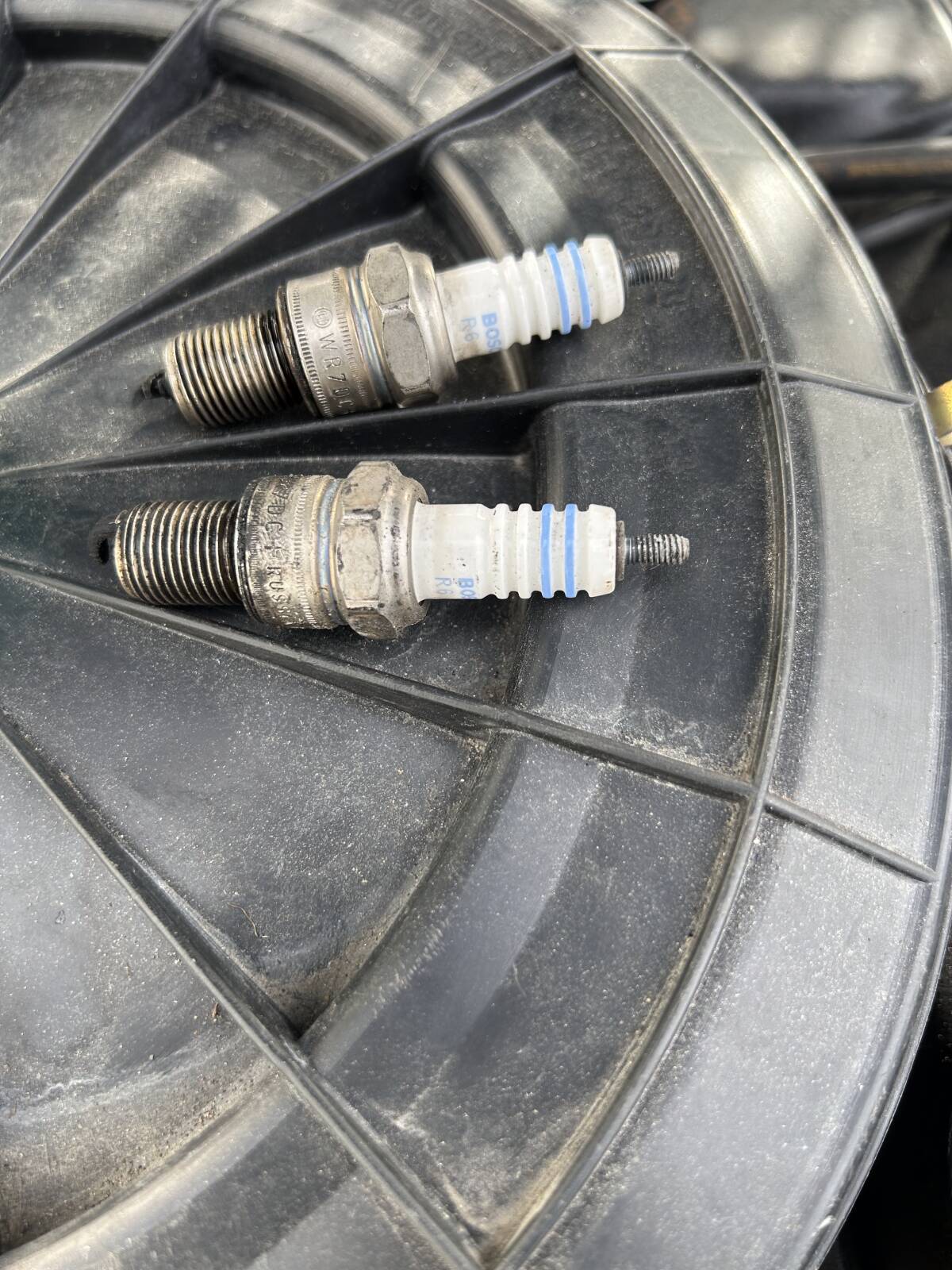

Jag frågade om allt gått bra, då sa chauffören att den inte startade.
Jag frågade då direkt om de hittat choken. Då svarade chauffören nej f_n är det sån på den modellen ;-)
Jag provade att starta med det luktade bensin. Så jag  skruvade ur stiften och gjorde rent de. Körde några varv på startmotorn utan stiften i. och efter att jag monterat tändstiften igen OCH dragit ut choken. Ja då startade bilen utan problem.

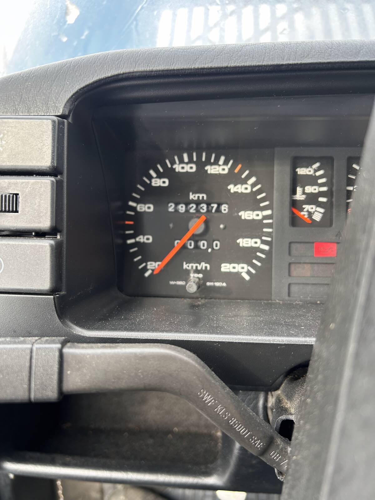

29 200 mil knappt inkörd

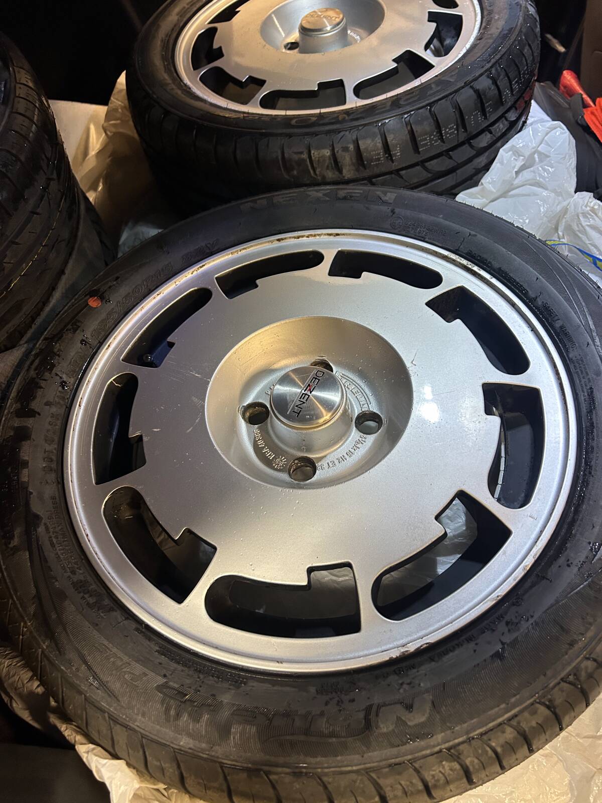

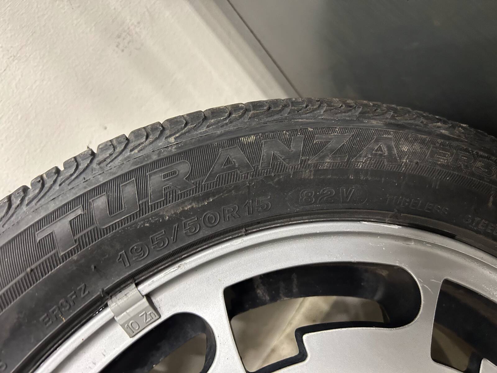

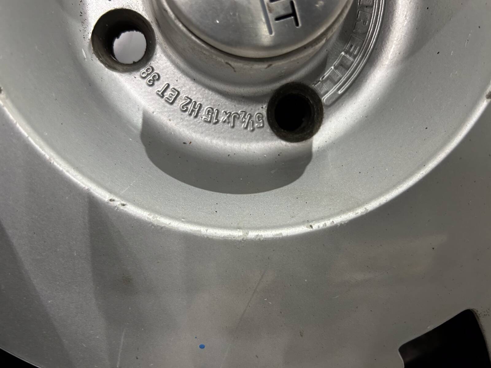

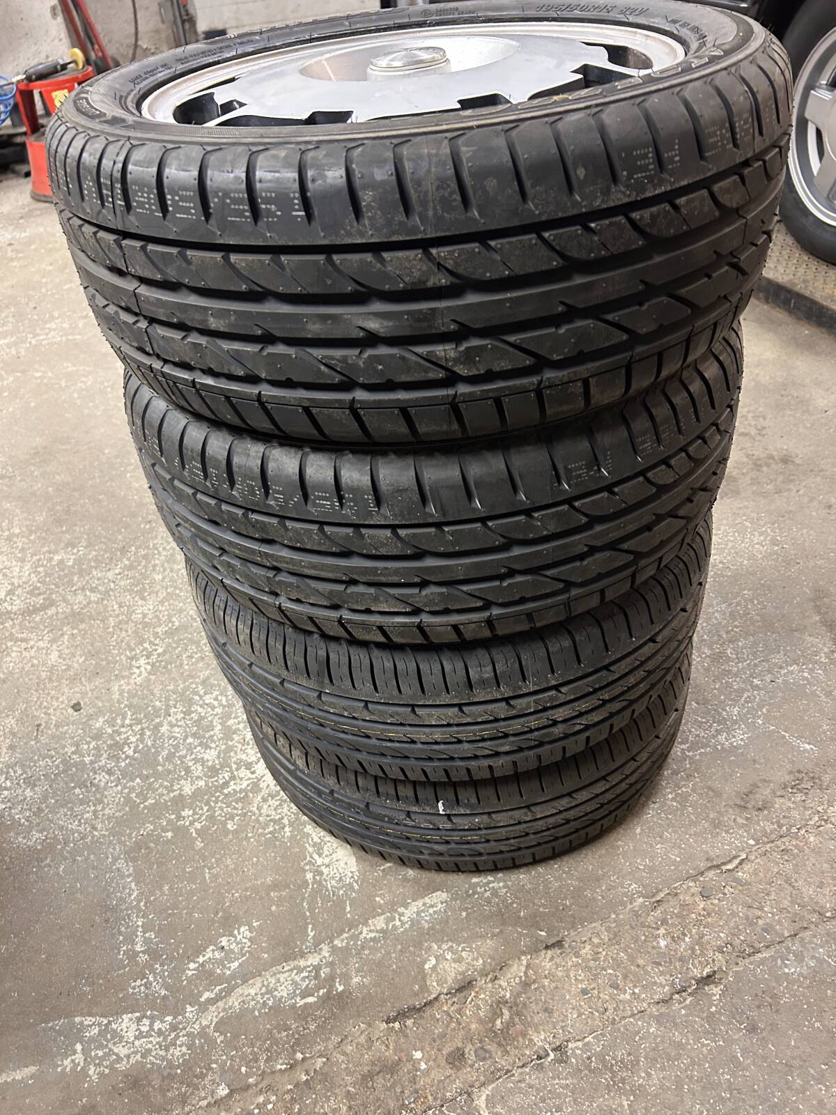

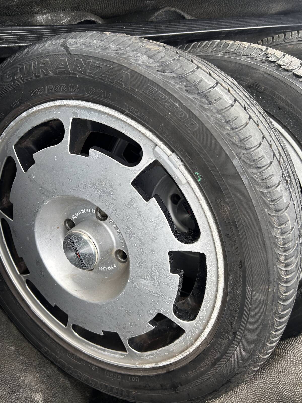

Sommarhjulen. Äkta 5 ½ X 15? ET 38 Pirelli fälgar, saknar dock mittkåporna / täcklocken.
https://www1.garaget.org/gallery/images/12/11883/11883-716bd1815a2c32237f0decace0a4820f.jpg
https://www1.garaget.org/gallery/images/12/11883/11883-37ebba5aa170681a1521bd245f529af3.jpg
https://www1.garaget.org/gallery/images/12/11883/11883-7ccd8f062a06336c0d1e0edceccba90f.jpg

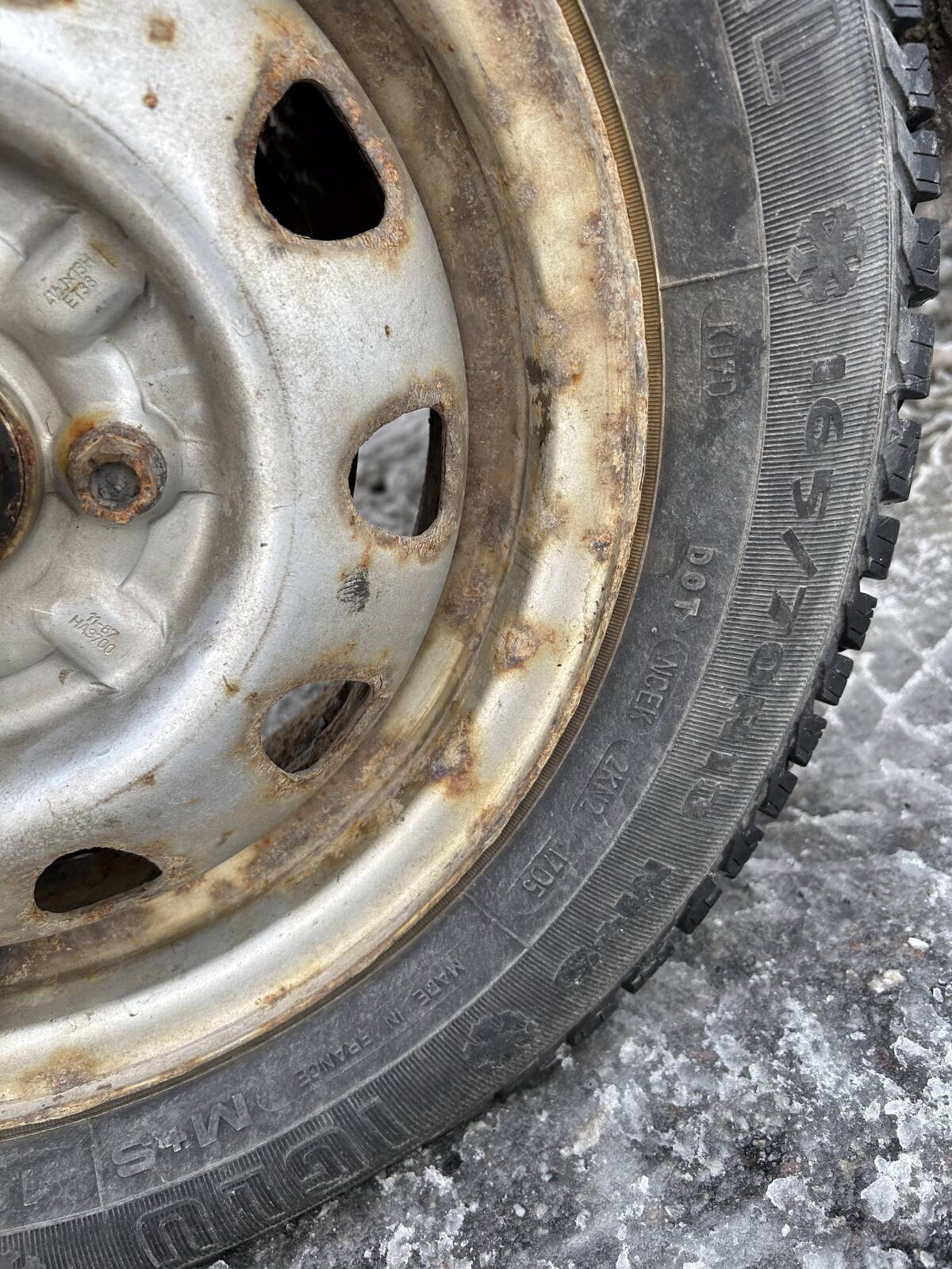

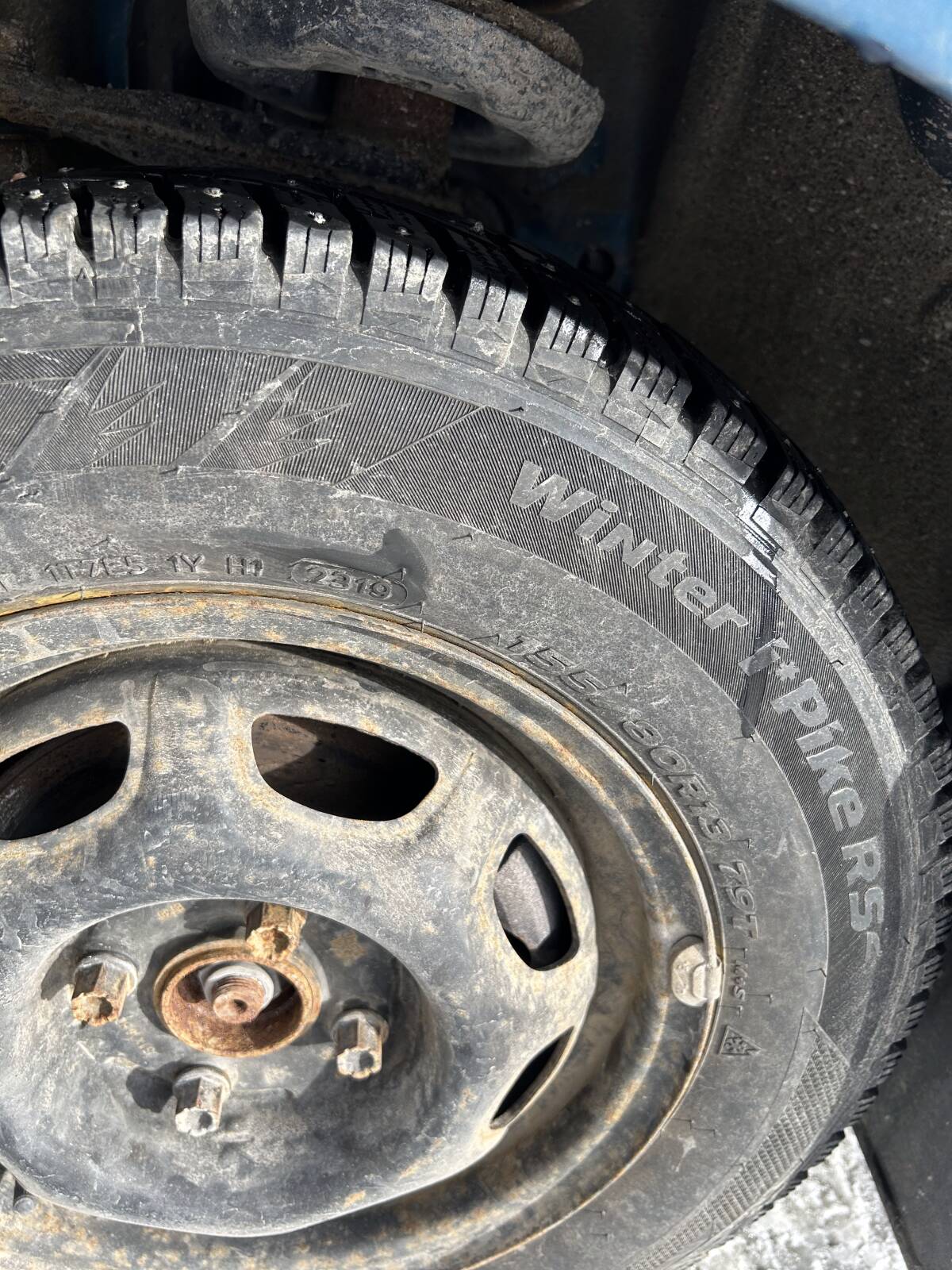

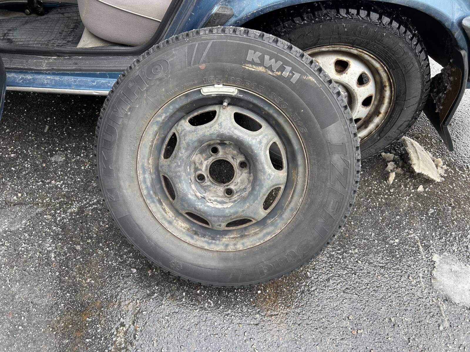

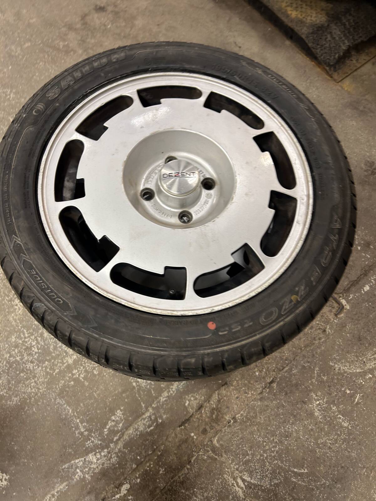

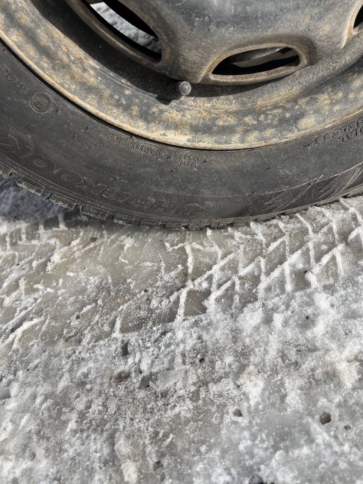

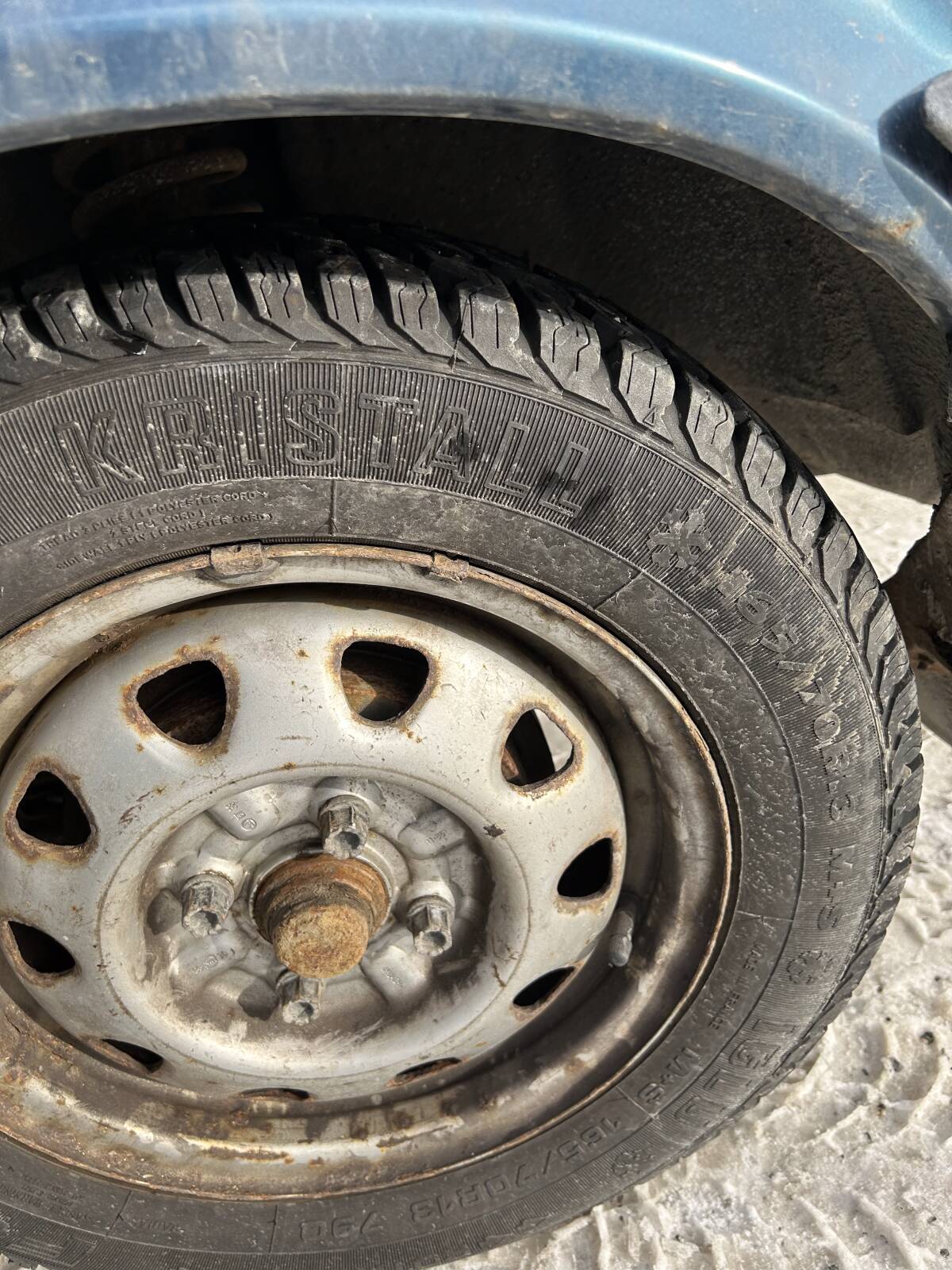

Det sitter dubbdäck på bilen nu. Tyvärr så är det skoda fälgar bak. Dock följde det med 2 extra vinterhjul. Så jag har 3 original plåtfälgar. Saknar dock en 4:e och 3 skodafälgar. Jag misstänker att de inte passar fram, på grund av bromsoken.
https://www1.garaget.org/gallery/images/12/11883/11883-0a76021c1364b1768cc261061a688dc6.jpg
Någon som sitter på en sådan här fälg ?  eller andra 13-14? vinterhjul
artikelnr 321 601 025 5x13? ET45 (kan kanske vara 801 i mitten )
https://www1.garaget.org/gallery/images/12/11883/11883-46687522c08a4c7dbde53d3d21e180e0.jpg
https://www1.garaget.org/gallery/images/12/11883/11883-8df09de0952ee0e91a8f42ad20e0290b.jpg
https://www1.garaget.org/gallery/images/12/11883/11883-5f9c900c802bdeb37d44af0e8e397cfd.jpg
Skodafälgar?
https://www1.garaget.org/gallery/images/12/11883/11883-c0629a9129c95d44fedb11452cafae95.jpg
Med 21 år gamla dubbdäck

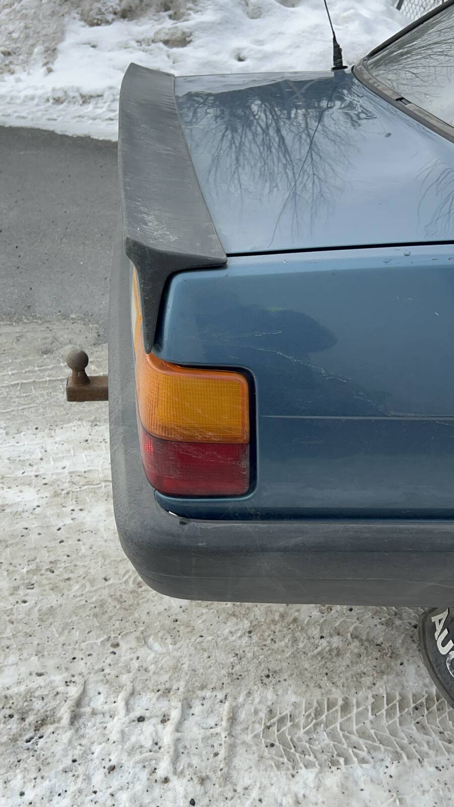

FOHA Bakvinge
https://www1.garaget.org/gallery/images/12/11883/11883-6bf8ef7e0d8d371bca4ba3e23192c3a9.jpg
Dragkrok
https://www1.garaget.org/gallery/images/12/11883/11883-011e93247e62546ab2d511a1710c7031.jpg

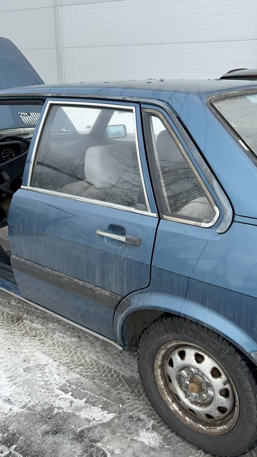

Den behöver en tvätt efter transporten

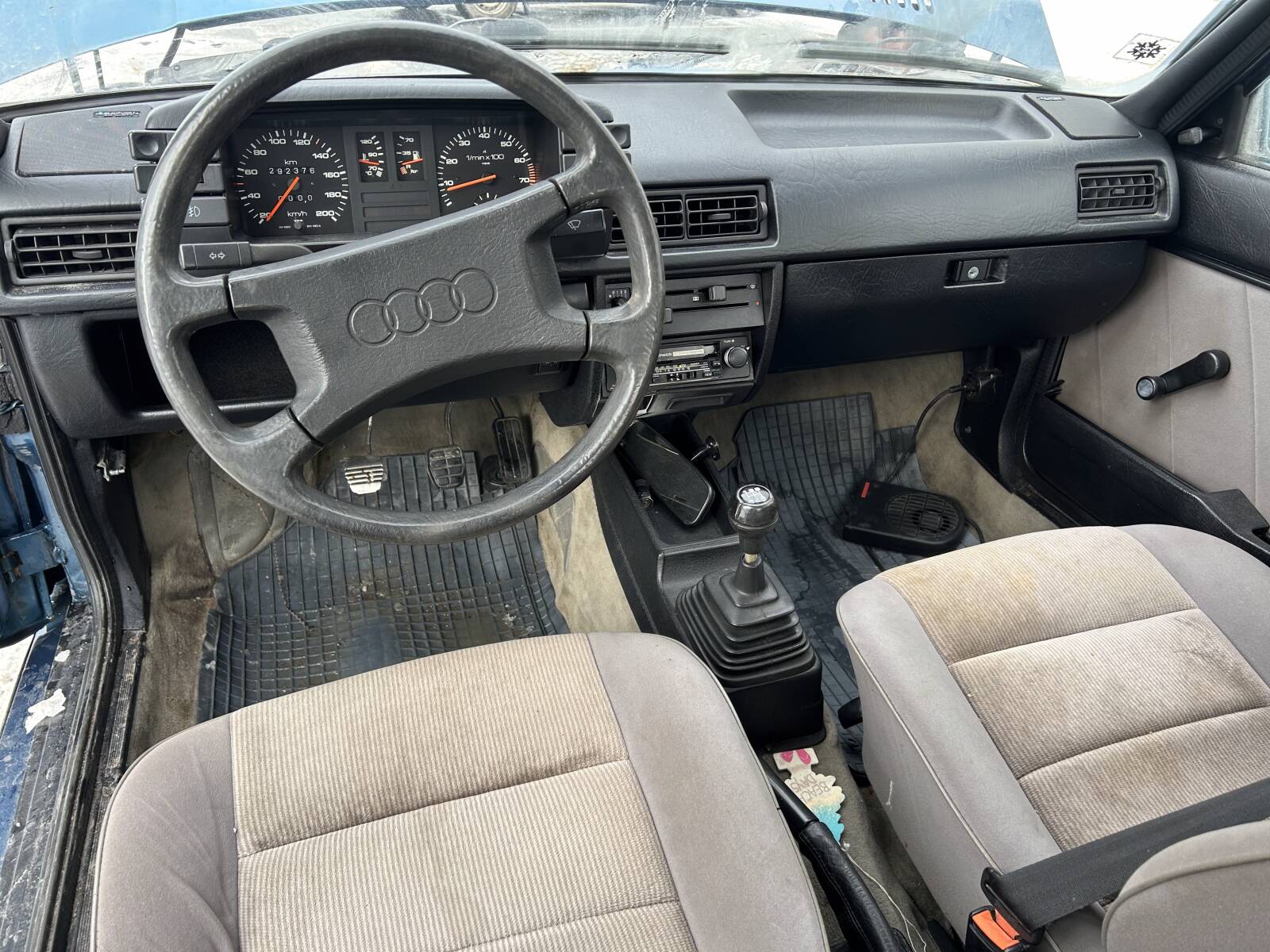

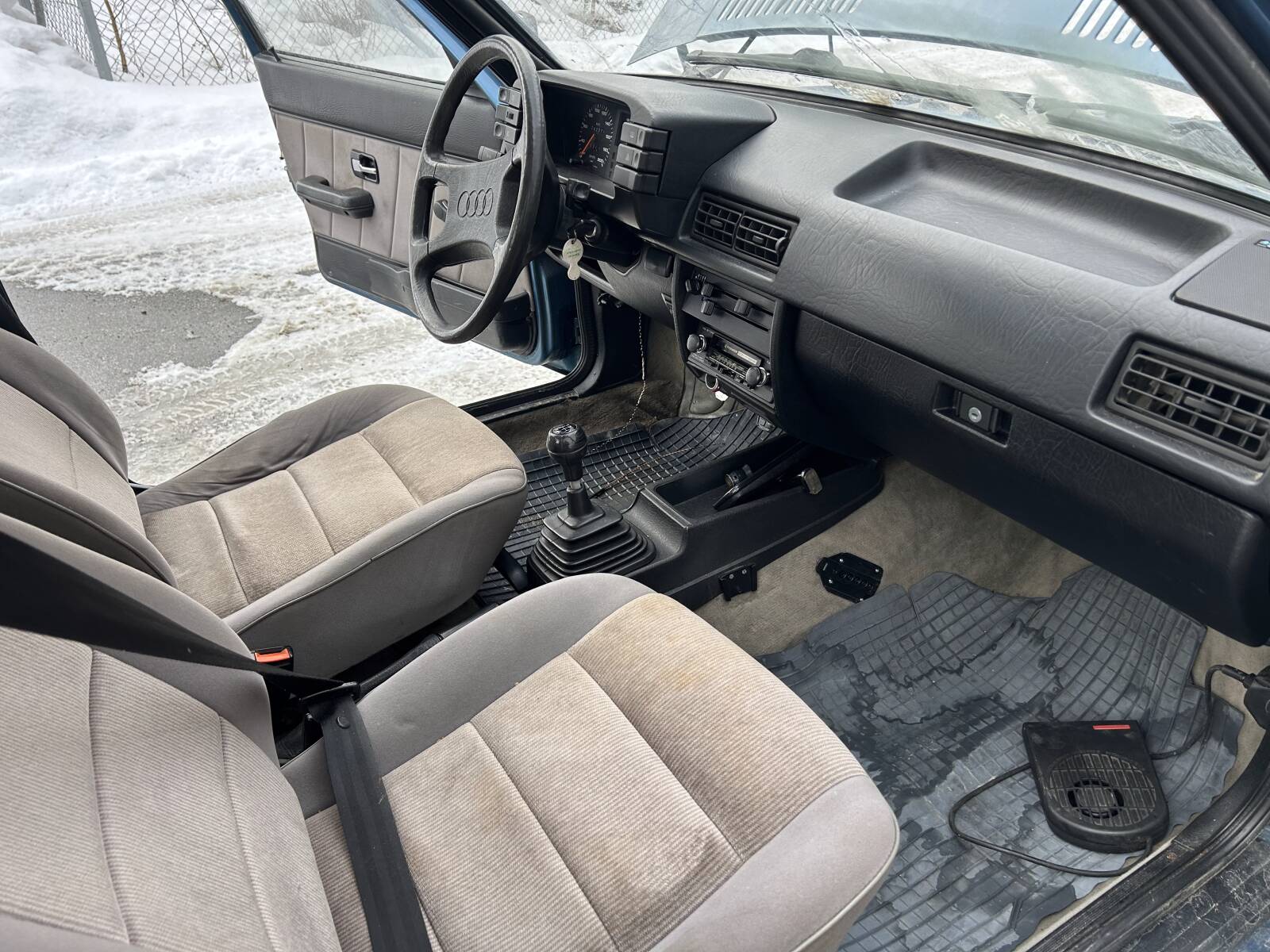

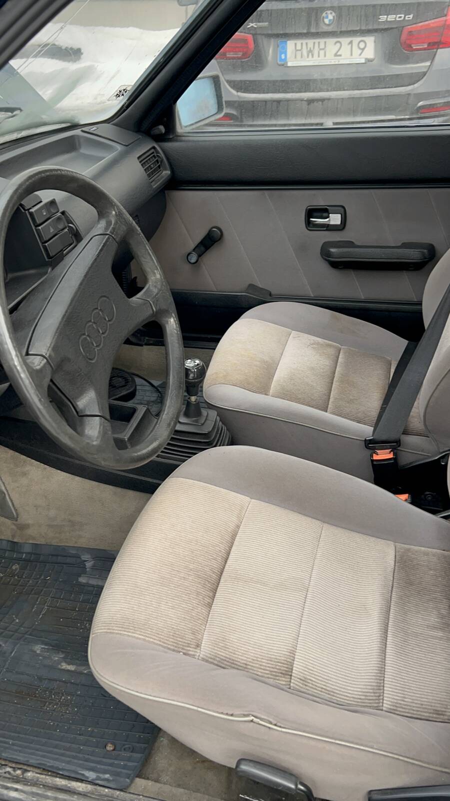

Inredningen, kommer bli bra efter en tvätt
https://www1.garaget.org/gallery/images/12/11883/11883-0deb2ab51b188520baba2bba78ff7da0.jpg
https://www1.garaget.org/gallery/images/12/11883/11883-5904559b72241cb7658b5ca21bdb9e2a.jpg

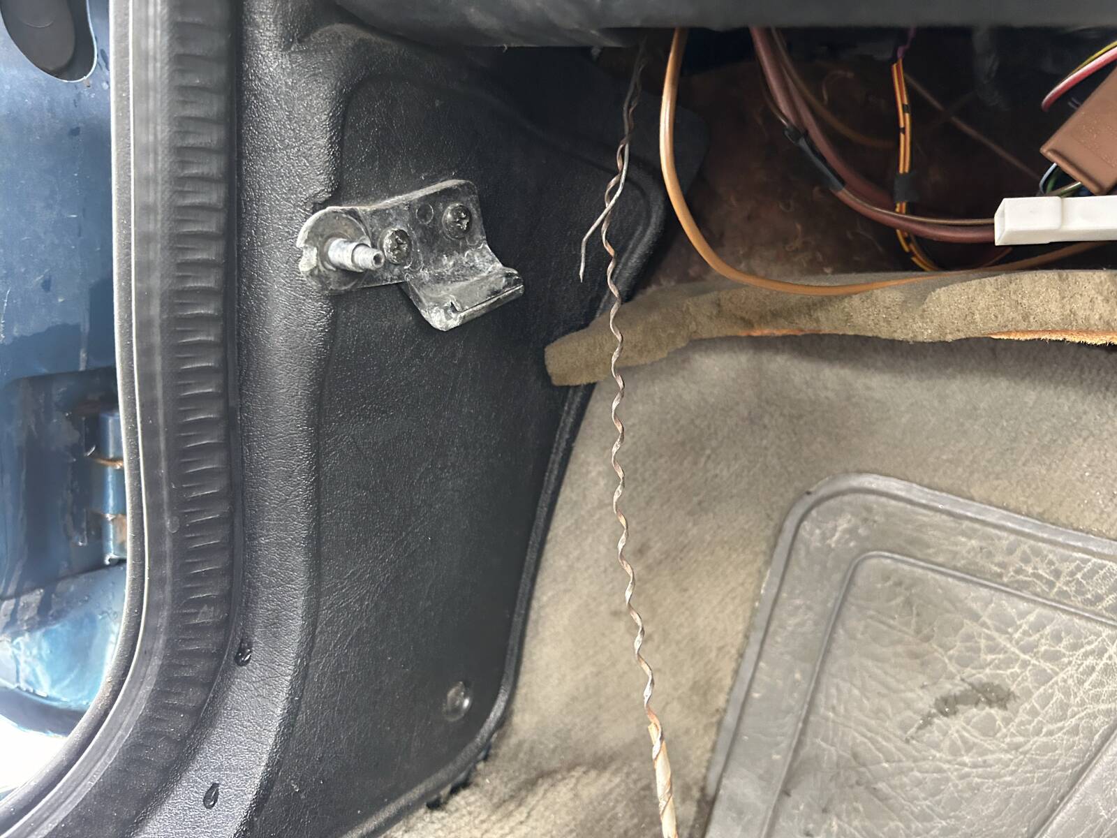

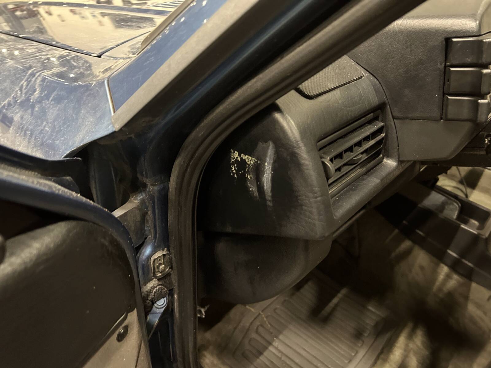

Innerbackspegeln ligger i mittkonsollen, handbromsspaken är sned och funkar inte. Huvwiren är av och handtaget trasigt. ( men de flesta felen visste jag om)
https://www1.garaget.org/gallery/images/12/11883/11883-11a308be1d7318a1399c2de97119f24c.jpg
https://www1.garaget.org/gallery/images/12/11883/11883-a5a7c94659bd32ceeb827c9a6b721f2d.jpg
https://www1.garaget.org/gallery/images/12/11883/11883-4e7f572a5767f340eda86fa66b52a446.jpg

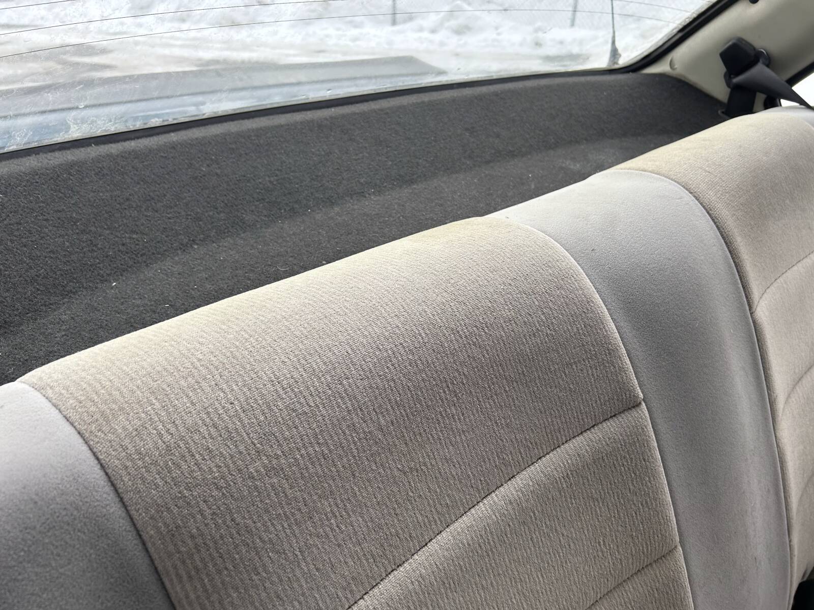

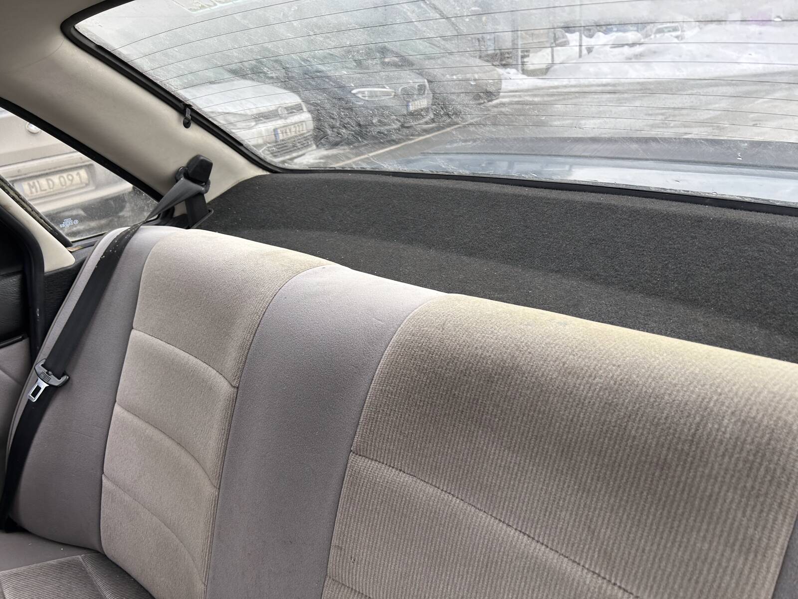

Inga hål i hatthyllan
https://www1.garaget.org/gallery/images/12/11883/11883-80aa840b9de52b3029d9709dd46aeb6b.jpg
https://www1.garaget.org/gallery/images/12/11883/11883-e8e51c327afb86787692eeedd1d9364a.jpg
Fin i skicket för att vara 40 år gammal.

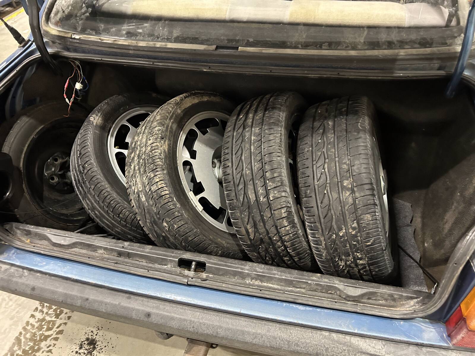

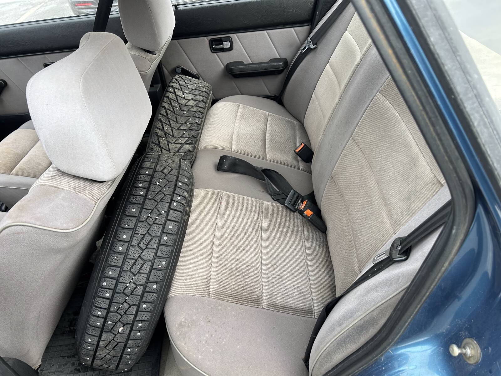

De extra vinterhjulen. Ett är bara sopor och det andra kan jag behålla fälgen ifrån.
https://www1.garaget.org/gallery/images/12/11883/11883-bb9cf4d394cff41001d4d56b1bc7ae36.jpg

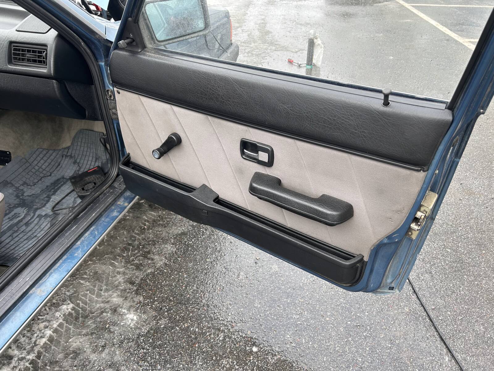

Det saknas tätningen mot karossen på 3 av 4 dörrhandtag
https://www1.garaget.org/gallery/images/12/11883/11883-b7c89190f47db13da0c73aff708e2d31.jpg
https://www1.garaget.org/gallery/images/12/11883/11883-780a876874325fb684229b27b3e20548.jpg
https://www1.garaget.org/gallery/images/12/11883/11883-9f5184668925735151cc0f12c4eec62b.jpg

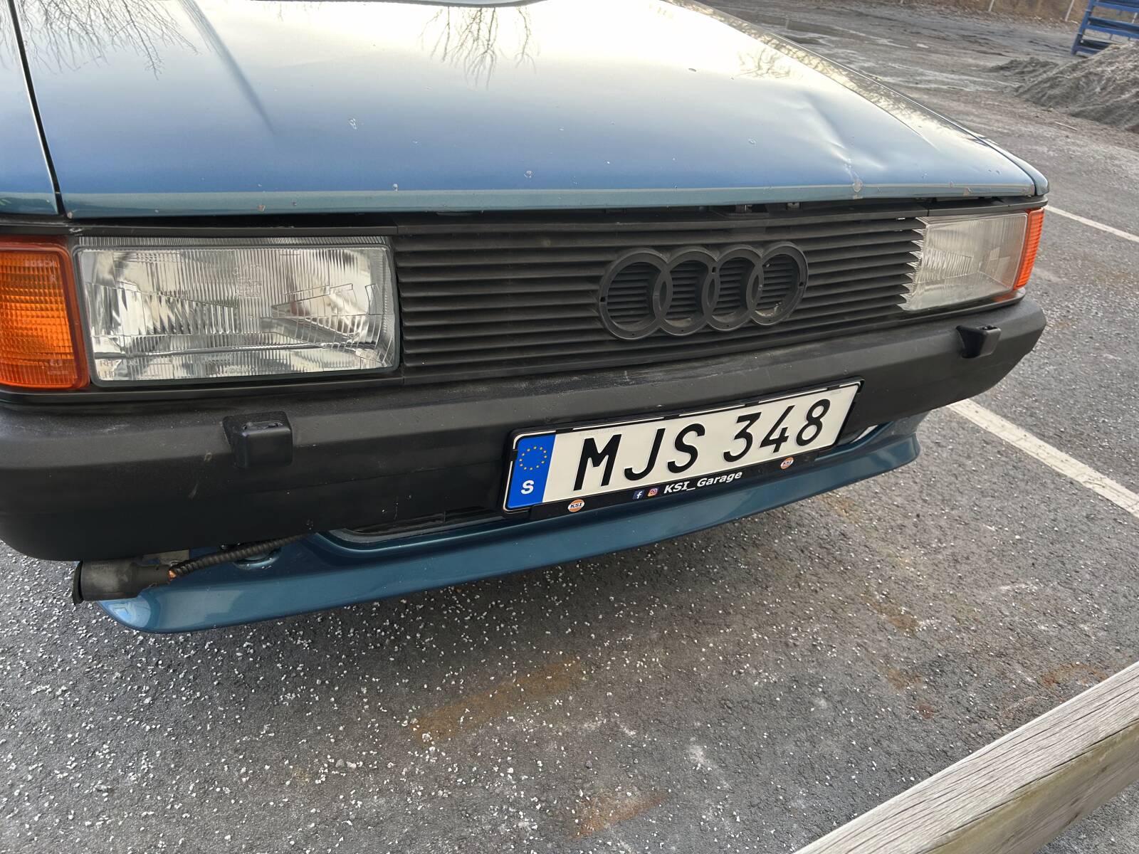

Det stora vecket i huven https://www1.garaget.org/gallery/images/12/11883/11883-8f22d7db281b611bdfa35cec3a2f1228.jpg

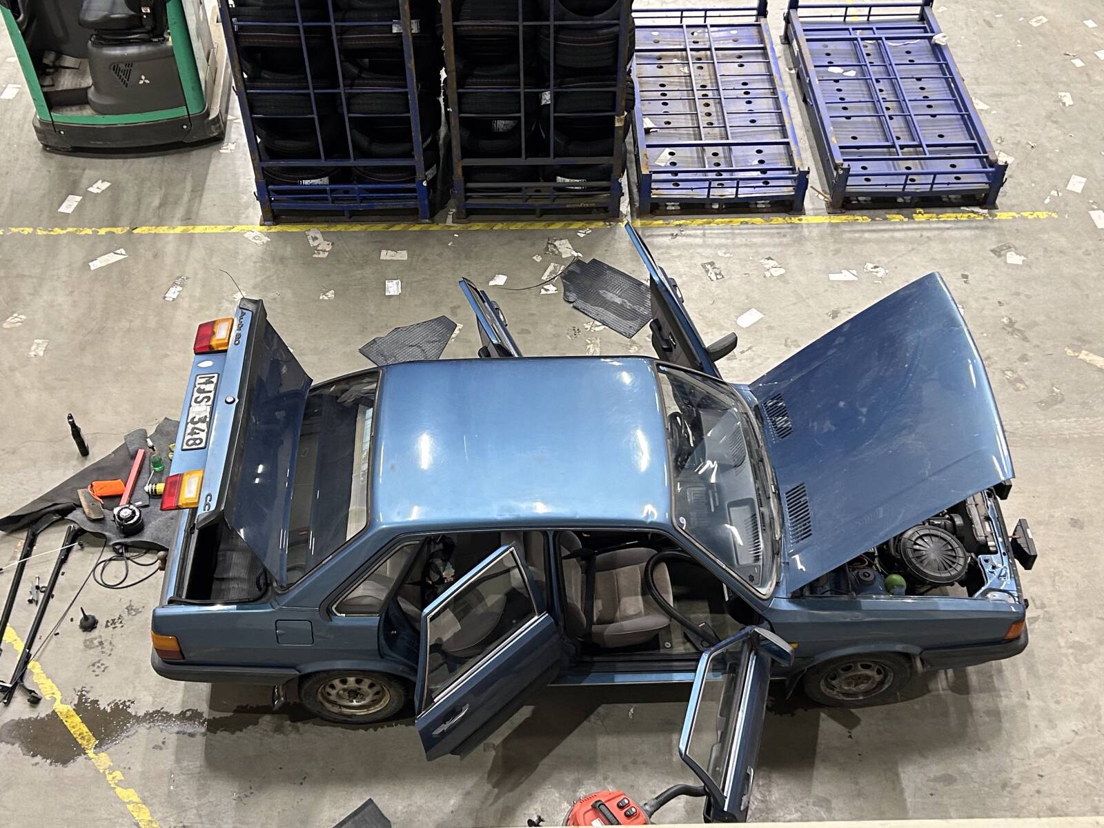

Körde in bilen efter jobbet och kollade lite mer vad jag behövde ta med mig för grejer från mitt begagnatlager hemifrån ;-)

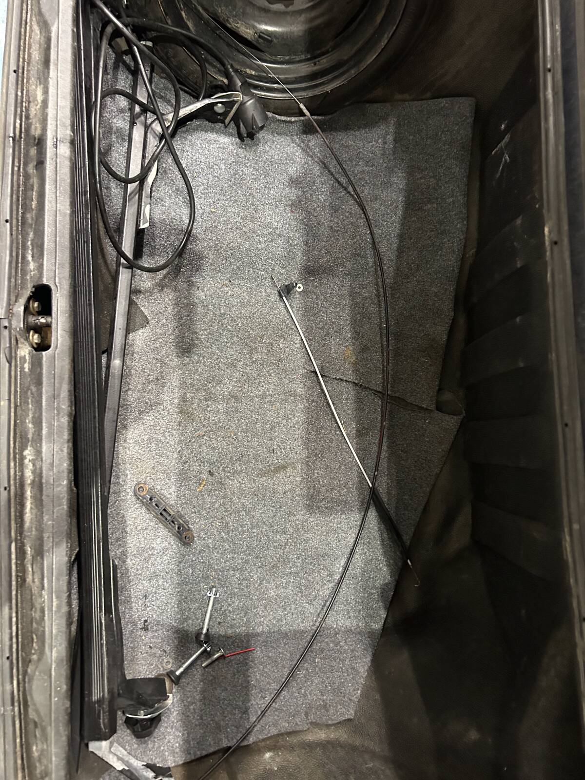

Följde med lastbågar och motorvärmarkabel.

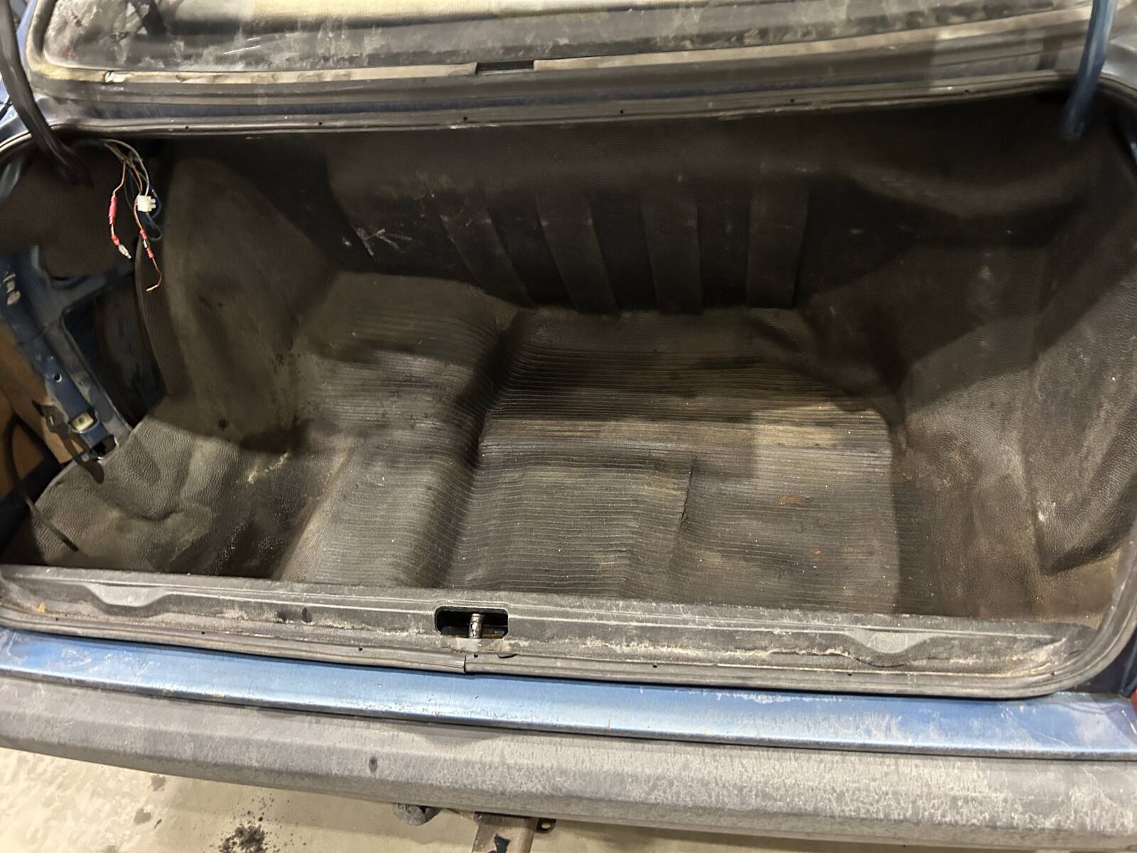

Blev rent och fint när jag städade ut allt från bagaget.

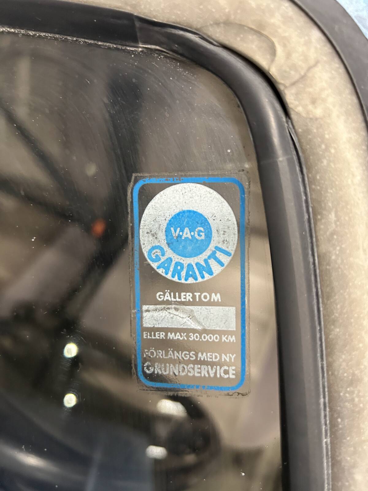

Verkar vara originalruta fram. Alltså 40 år gammal och 29 200 mil

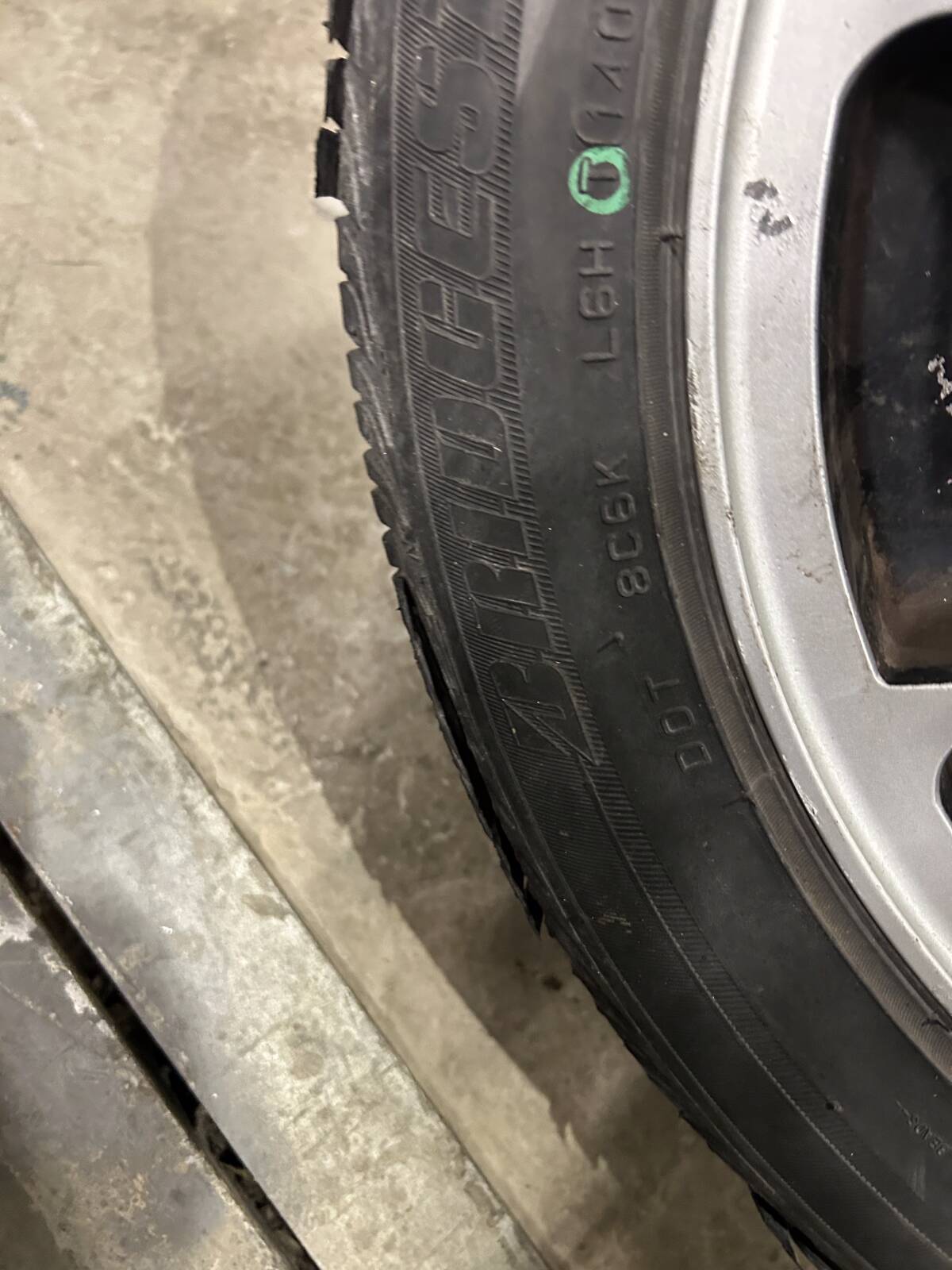

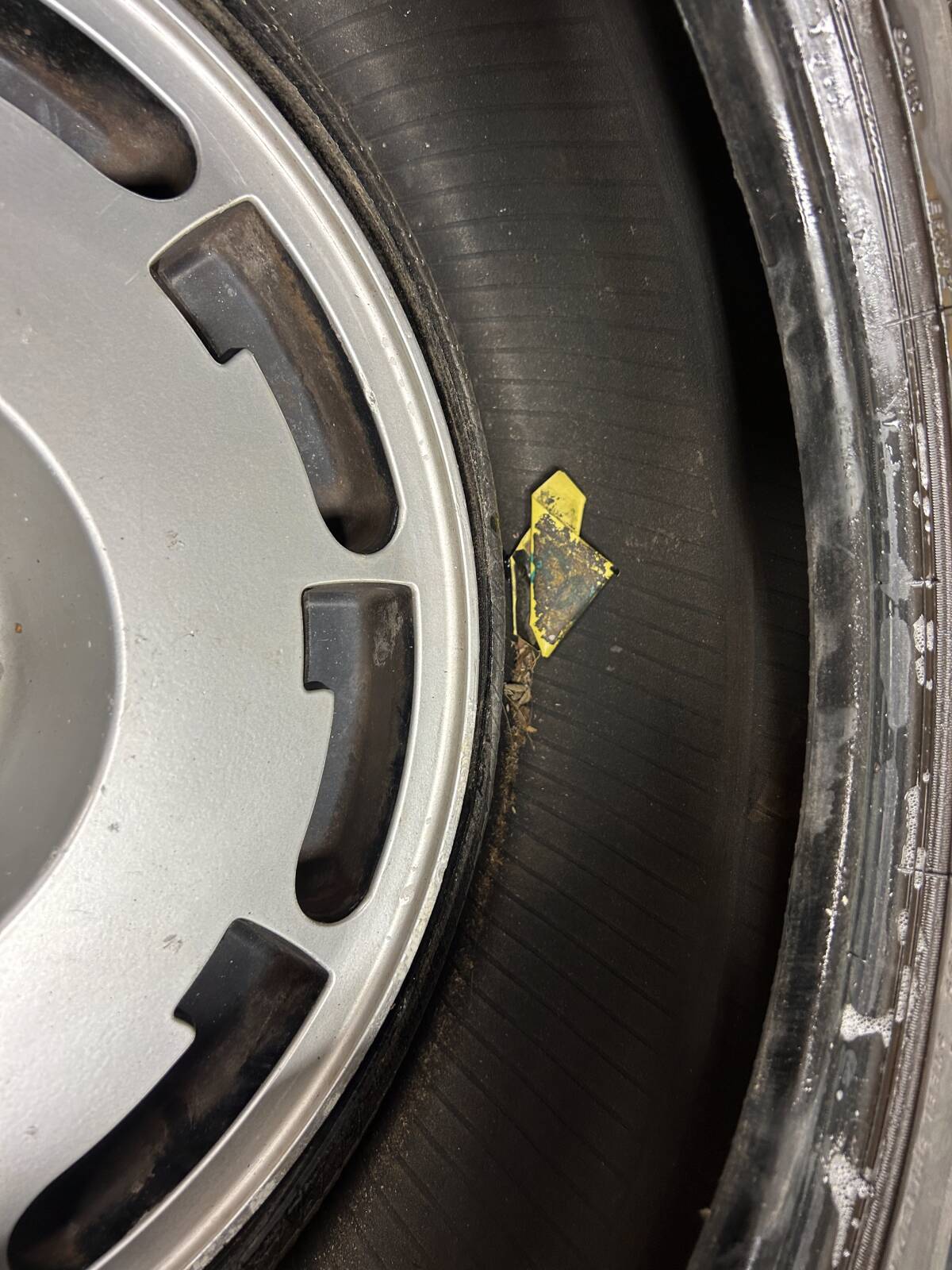

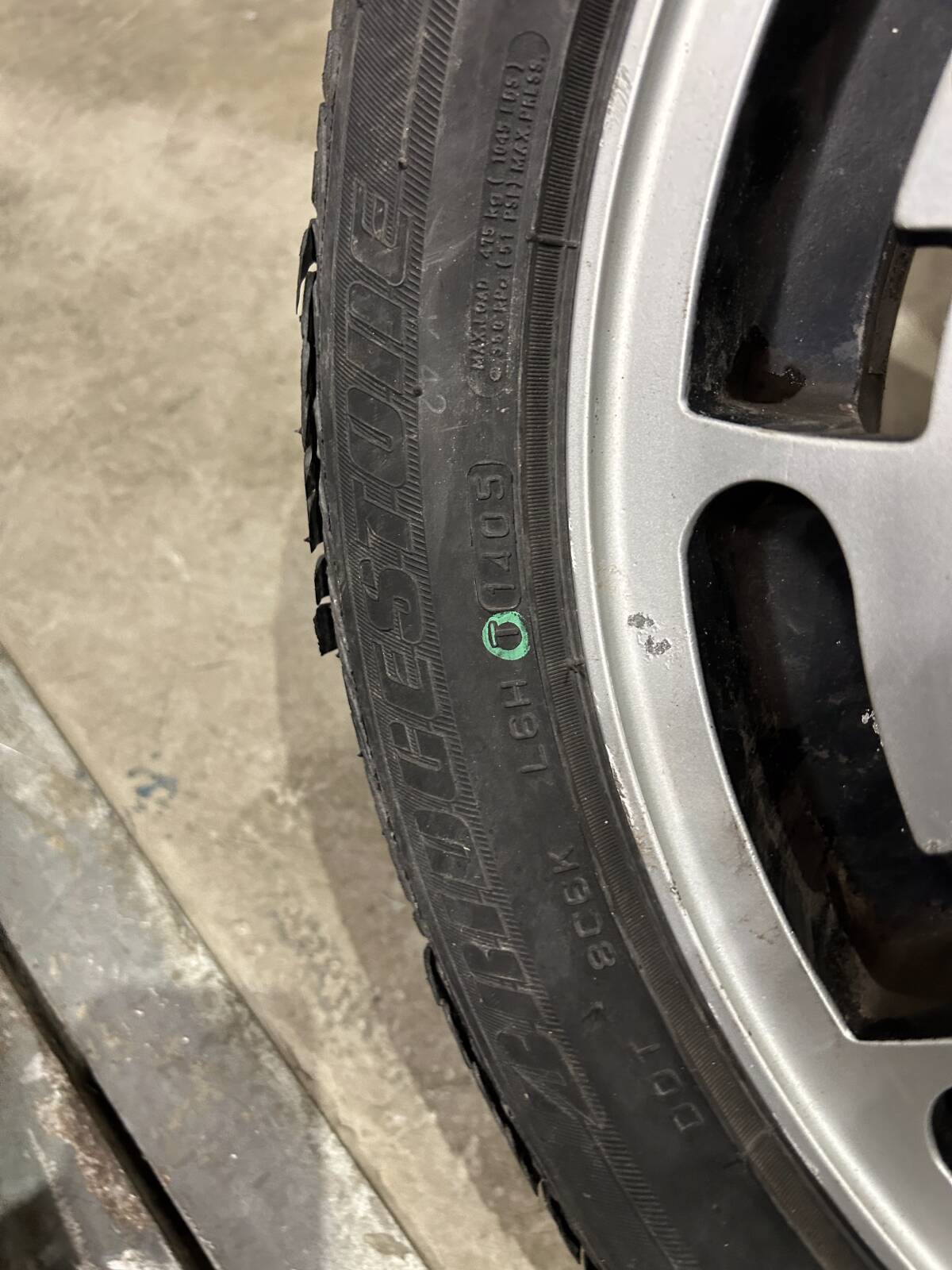

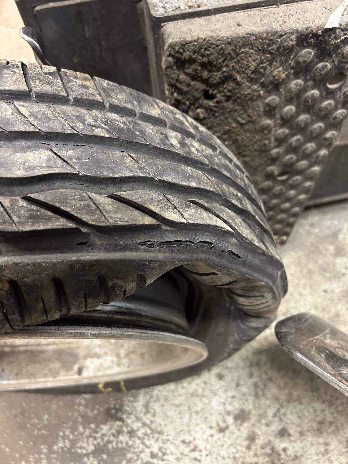

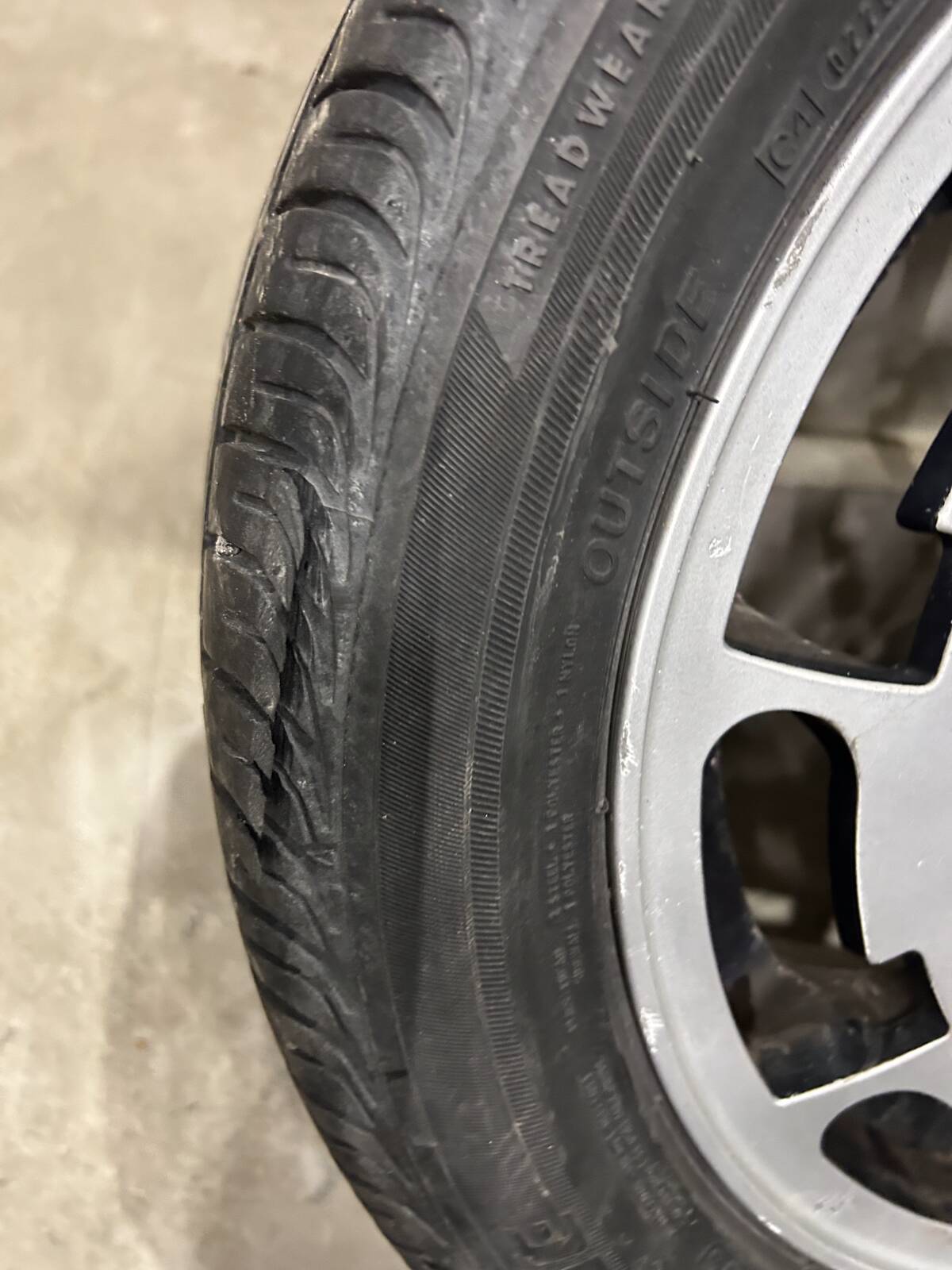

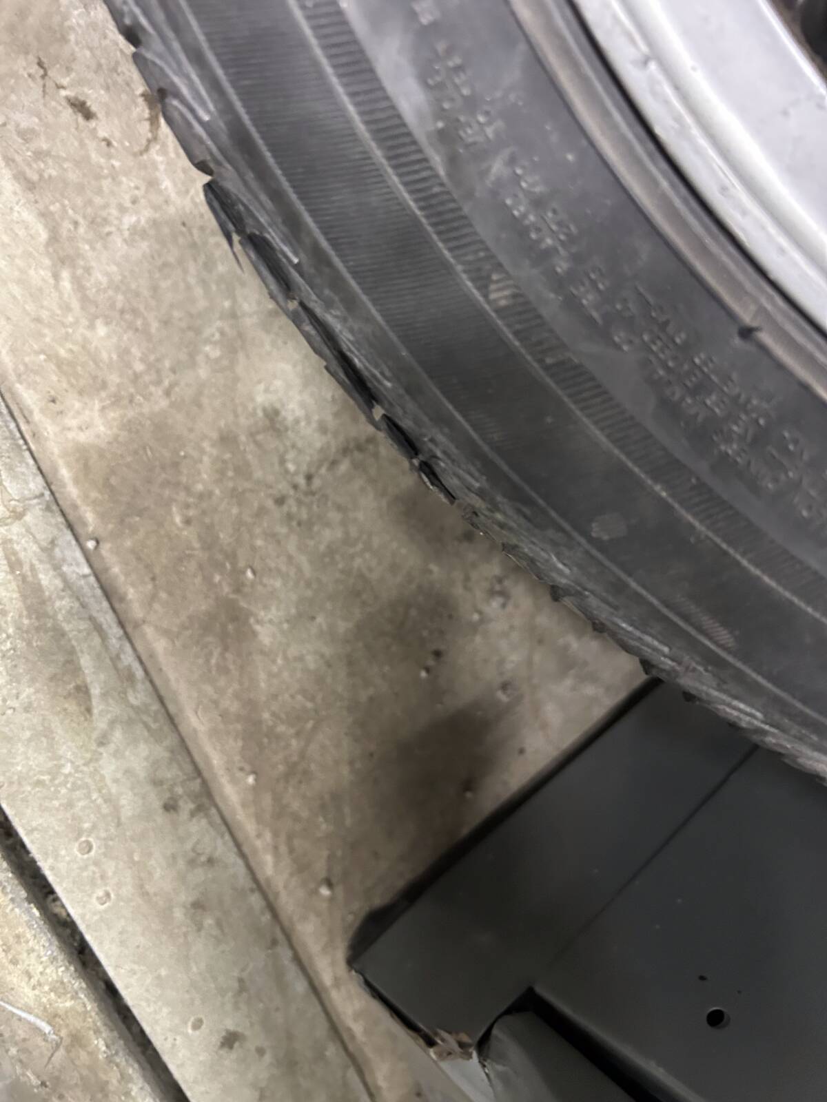

Tog en närmare titt på sommardäcken. 1 av de är skrot har separerat i kanten på flera ställen.
https://www1.garaget.org/gallery/images/12/11883/11883-60cc4311d671e781c7c99b3b2ab3089b.jpg
https://www1.garaget.org/gallery/images/12/11883/11883-b34e7e3d9936f79c837c8cfdbf16c977.jpg
https://www1.garaget.org/gallery/images/12/11883/11883-d237c1babb8884893c3c907f23dd4d71.jpg
Och alla 4 är från 2005 alltså 21 år gamla .. men det är mycket mönster på de. Det blir till att skaffa andra däck.

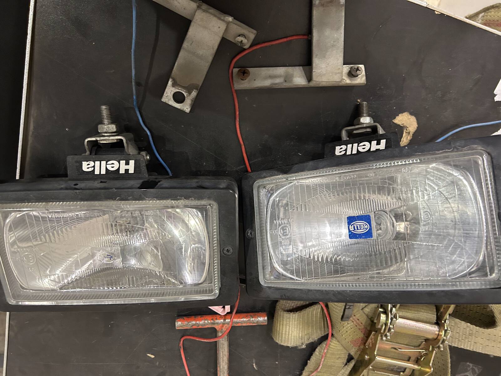

Jag plockade bort extraljusen, och fästena
https://www1.garaget.org/gallery/images/12/11883/11883-c2c521b117516f2c2b2a98d40b91b1eb.jpg
Hella Jumbo 220

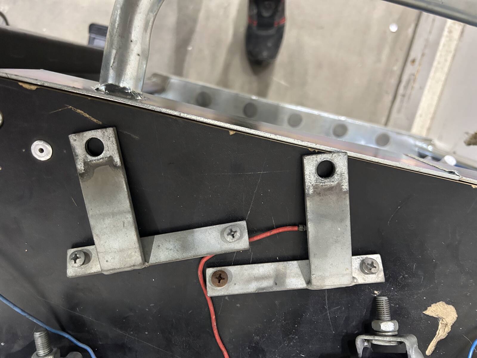

extraljusfästen för Audi B2
https://www1.garaget.org/gallery/images/12/11883/11883-cfdc459ac88626cceb70b8f8c064adbe.jpg
Blev mycket bättre utan de
https://www1.garaget.org/gallery/images/12/11883/11883-d33d9d2b66b6226b7164afa742e1dfe3.jpg
Så här blev det
https://www1.garaget.org/gallery/images/12/11883/11883-f84f2227fc6650f76817d821aa2a46f3.jpg

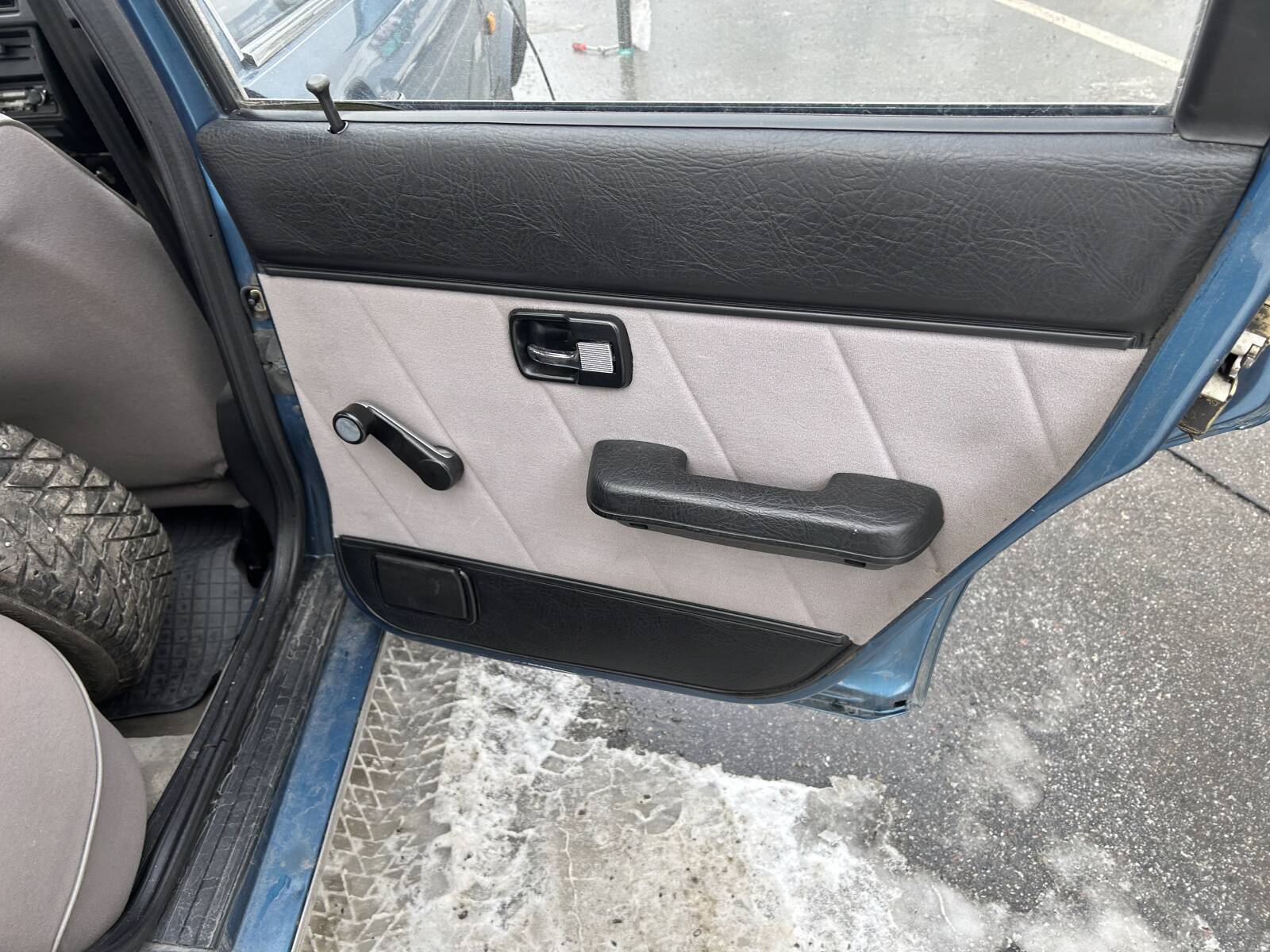

Körde in bilen efter jobbet och började med att montera några beggade tätningar till dörrhandtagen.
Före
Höger fram
https://www1.garaget.org/gallery/images/12/11883/11883-89983596d129b5ce85ee2f6b42a9237f.jpg
Höger bak
https://www1.garaget.org/gallery/images/12/11883/11883-65f3e9474cd730d0e26867a679782130.jpg
Vänster bak
https://www1.garaget.org/gallery/images/12/11883/11883-61109b17d6ce34fe240f6b994b699646.jpg
Delarna som jag tog med mig
https://www1.garaget.org/gallery/images/12/11883/11883-83e2e461d5fd15c3fa54a74bf8cedc53.jpg
Passade på att putsa upp chromelisterna med den lilla polermaskinen när de var lösa
https://www1.garaget.org/gallery/images/12/11883/11883-77c026bf2eb63449aa4f8f52ab77e3bc.jpg
Efter, höger bak
Monterad tätning , och upp putsad chromelist
https://www1.garaget.org/gallery/images/12/11883/11883-1a234c6fcf3db98776b5d8b1497cd140.jpg
Vänster bak, där verkar det som om handtaget varit löst och de inte skruvat fast det direkt. För det var många djupa repor under handtagets bakkant.
https://www1.garaget.org/gallery/images/12/11883/11883-943ec62a551ec81e87ef0909d151fbd0.jpg

Sedan var det huvwirebyte som stod på tur.
Hade en bättre begagnad från en urquattro liggandes, som jag fick med för många år sedan när jag köpte ett gäng delar.
https://www1.garaget.org/gallery/images/12/11883/11883-0d4e14761b79fd3fd25823389c778fee.jpg
Här är resterna av den gamla
https://www1.garaget.org/gallery/images/12/11883/11883-5d3956a88425736bfeafbe0c1f8717af.jpg
Nya handtaget på plats, och resterna av det gamla
https://www1.garaget.org/gallery/images/12/11883/11883-1b87c0eeb6ed9f712da0be5a066fae7a.jpg
Det visade sig att urquattro wiren var lite för kort. Den hade troligen gått av där den sitter fastskruvad i slutet. Så jag klipte av den en bit till och tog en 2dm av den gamla wiren. Sedan lade jag en skarv under främre plåten där den går fritt. Då det är mycket kraft i wiren så gjorde jag en ordentlig skarv 2st kabelkämmor och 2 sockerbitar samt så böjde jag båda ändarn på wiren
https://www1.garaget.org/gallery/images/12/11883/11883-415bceb26ae8156a9d840db6521cd850.jpg
Så här var jag tvungen att göra på spärren på förarsidan för att kunna spänna wiren i slutet så den öppnar båda låsen samtidigt.
https://www1.garaget.org/gallery/images/12/11883/11883-74d3acf9fa819e241fadbce4644671e7.jpg
Här går slutet av wiren in i ett rör som det sitter en skruv och låser, höll nog på närmare en timme innan jag fick det att fungera som jag ville.
https://www1.garaget.org/gallery/images/12/11883/11883-6755a45e7f056ec7bb3b10b7334746fa.jpg
Här ser man konstruktionen på lösningen
https://www1.garaget.org/gallery/images/12/11883/11883-1c58965575a08ea1d883fe5df2c9501c.jpg
Sen så tog jag bort resterna av det trasiga huvlåset
https://www1.garaget.org/gallery/images/12/11883/11883-d6f6652f0824660bb628e3ad8e4d9325.jpg
Den hela sidan
https://www1.garaget.org/gallery/images/12/11883/11883-84ddc18ce96e87caeb9181ad23c18273.jpg

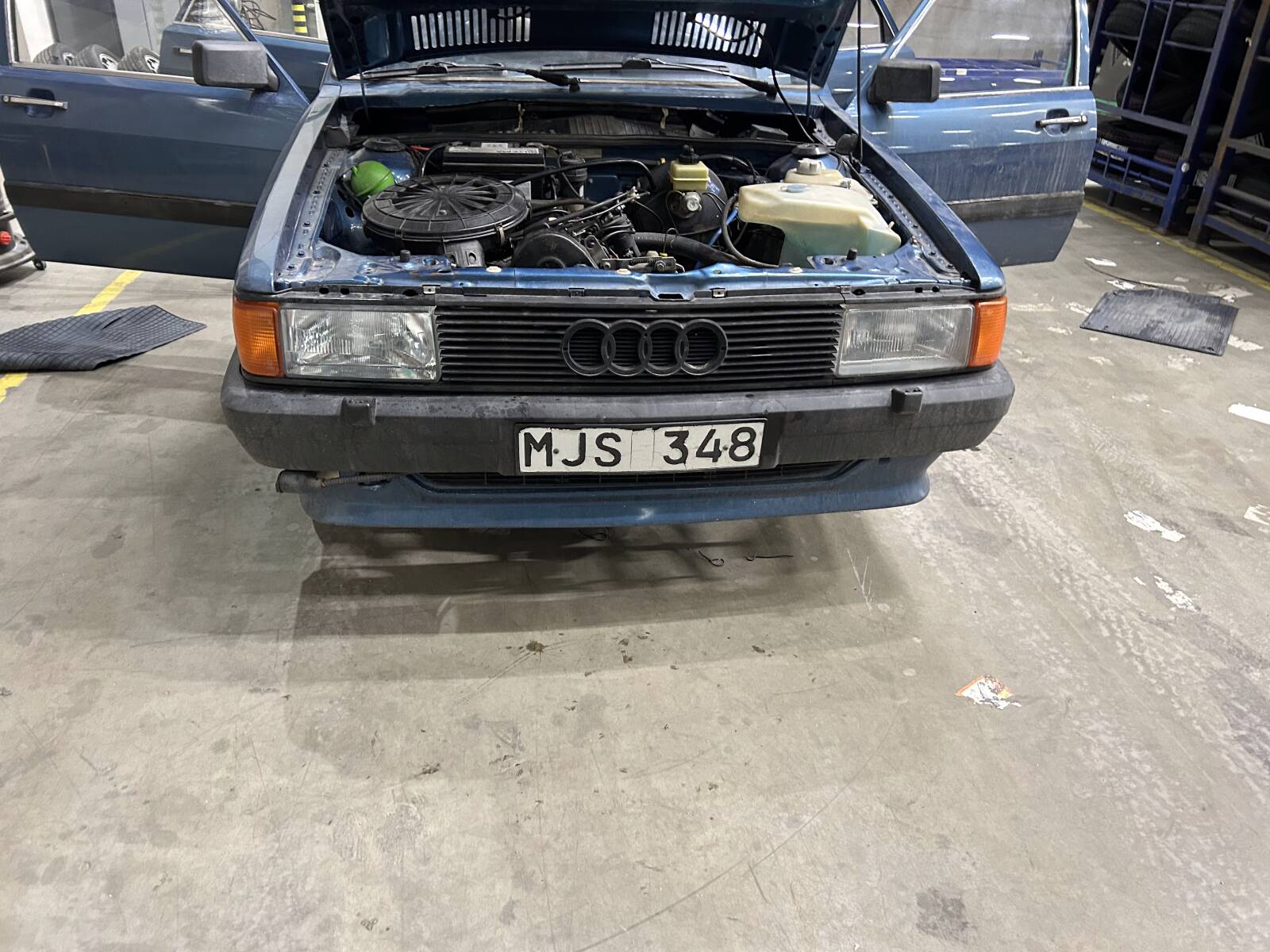

Körde in bilen där vi har en golvbrunn med oljeavskiljare
https://www1.garaget.org/gallery/images/12/11883/11883-2da28ae94142c653a50366730c332d81.jpg
Då den behövde en ordentlig tvätt
https://www1.garaget.org/gallery/images/12/11883/11883-0635fa0fb6a553596f2b485a9efc6b74.jpg
tyvärr har vi ingen högtryckstvätt , så det blev bara med slang och hink med svamp.
https://www1.garaget.org/gallery/images/12/11883/11883-e04dde5efd943caad5a831937d49fce1.jpg
https://www1.garaget.org/gallery/images/12/11883/11883-e405ba25a9718483699d3143a3c0a727.jpg
https://www1.garaget.org/gallery/images/12/11883/11883-96cae2106cddf20f5378d42b30789f1c.jpg
Här har jag täckt bilen och motorutrymmet med kallavfettning
https://www1.garaget.org/gallery/images/12/11883/11883-244782fc667922cda29c286e197fecb4.jpg
https://www1.garaget.org/gallery/images/12/11883/11883-58c86d6d5ff676933e9fcd8c6a688987.jpg
https://www1.garaget.org/gallery/images/12/11883/11883-1b7109ba90d16e6fd65241cdd777dac8.jpg
Så här blev den, mycket bättre.
https://www1.garaget.org/gallery/images/12/11883/11883-377f152ee71b167ced29d776e4f3de8e.jpg
https://www1.garaget.org/gallery/images/12/11883/11883-4fcfaea3c89771e2177ccf2733e26252.jpg
https://www1.garaget.org/gallery/images/12/11883/11883-cfb4c9325119240a91d2a13b2ca32819.jpg
Tvättade i alla dörrgångar också
https://www1.garaget.org/gallery/images/12/11883/11883-f3b837af1c589c9b11fd4d2160211556.jpg
Och sen torkade jag den ordentligt
https://www1.garaget.org/gallery/images/12/11883/11883-5cc33cc75263b0c29e20aa69f576197e.jpg
https://www1.garaget.org/gallery/images/12/11883/11883-87e2127d267c010eee5c999a3eb2d889.jpg
https://www1.garaget.org/gallery/images/12/11883/11883-5f4b543a5f058a03eab31ec2cb8a9e26.jpg
https://www1.garaget.org/gallery/images/12/11883/11883-df9e03d7ab06e37e89017092576336ec.jpg
https://www1.garaget.org/gallery/images/12/11883/11883-4d54df0ef9a3a9043f89f73131335d04.jpg

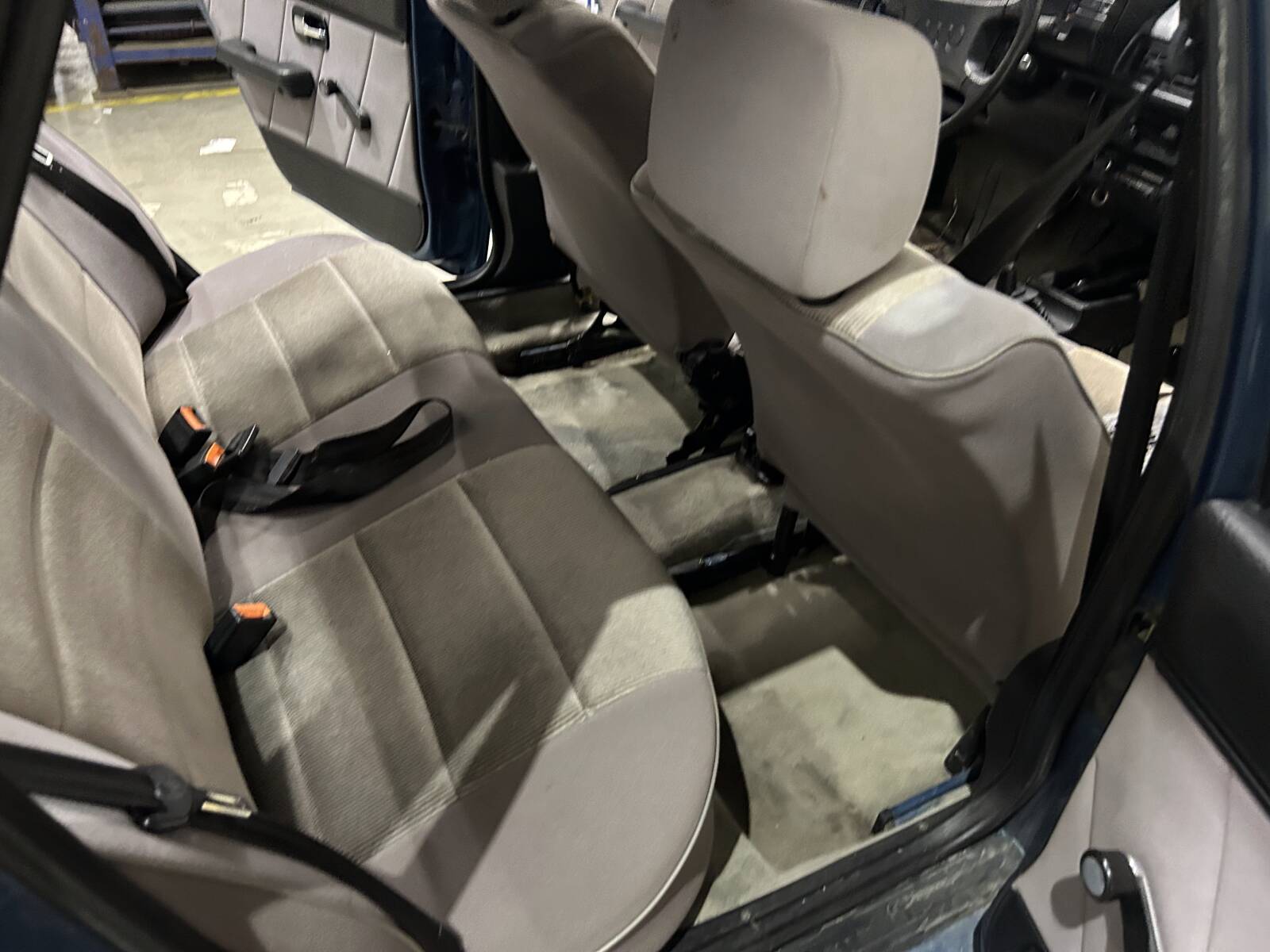

Åkte till jobbet och det var dags för klädseltvätt.
Plockade ur framstolarna
https://www1.garaget.org/gallery/images/12/11883/11883-42f612814fad9cf01b6ca0ac3f846c00.jpg
https://www1.garaget.org/gallery/images/12/11883/11883-0baa8ec147ef4b0283a7dbf5d92b65db.jpg
Och baksätet
https://www1.garaget.org/gallery/images/12/11883/11883-b871d082a37f0caa60cf99c48a315d13.jpg
https://www1.garaget.org/gallery/images/12/11883/11883-24cd9b9f2a15a944132376c94d05e4b7.jpg
Hittade lite skräp under baklsätet, verkar ha suttit överdragsklädel i bilen, då det fanns flera band kvar under sätena. Och jag hittade 4 kronor
https://www1.garaget.org/gallery/images/12/11883/11883-a8f5d6a2eae0161b3b99410eaf26d7c2.jpg
Sen var det bara att blöta upp mattan med interiörtvättmedel och köra med roterande borste
https://www1.garaget.org/gallery/images/12/11883/11883-1a6a98c59445d4f09bbfb4f35cb14d2c.jpg
Före
https://www1.garaget.org/gallery/images/12/11883/11883-78cda5f6cd7d40527b36c32d4e9b125e.jpg
https://www1.garaget.org/gallery/images/12/11883/11883-888e12872795c9d54d5f68b53246b9b7.jpg
Och sedan suga upp det och tvätta mer med klädseltvättmaskinen
https://www1.garaget.org/gallery/images/12/11883/11883-87470bfb7520d210f8534939cd95ca9e.jpg
Efter första vändan på halva golvet, såg vattnet ut så här
https://www1.garaget.org/gallery/images/12/11883/11883-fe4fb3fb17a922e48a8ac2345e457d3e.jpg
Körde vidare med en vända med gulsåpa
https://www1.garaget.org/gallery/images/12/11883/11883-c702726a52dee4c49803eebdd9014ec9.jpg
https://www1.garaget.org/gallery/images/12/11883/11883-79fb6591aec4fd69843cace2ef3e9b1a.jpg
Gjorde även rent bakom / under baksätet
https://www1.garaget.org/gallery/images/12/11883/11883-1cb6de7d8498dc6731be5d71c5a95ae8.jpg
Körde även en vända på hatthyllan ( so  inte har några hål)
https://www1.garaget.org/gallery/images/12/11883/11883-58c79479931e9040b1387e089698a196.jpg
och till sist körde jag en vända med bara rent vatten
Så här blev det
https://www1.garaget.org/gallery/images/12/11883/11883-3532c9bf637864c3f08ef28e38f6a16e.jpg
Sedan var det bara att göra om samma procedur med stolarna
https://www1.garaget.org/gallery/images/12/11883/11883-934984020b4a176b887df0393302a1ee.jpg
https://www1.garaget.org/gallery/images/12/11883/11883-1d0a6227c3f471d85e58f36a76a34242.jpg
Och baksätet, här ser man en tydlig kant där den ljusare delen är solblekt
https://www1.garaget.org/gallery/images/12/11883/11883-e19bff4caae21dd6f8dae9959794dcba.jpg
https://www1.garaget.org/gallery/images/12/11883/11883-a80d678d9ed68e0cbbf84fe2d4950fc1.jpg
Och så här blev stolarna
https://www1.garaget.org/gallery/images/12/11883/11883-7a48dccc80aaf9a602c501b3c130878e.jpg
Och baksätet
https://www1.garaget.org/gallery/images/12/11883/11883-764ed067ccd585d73c6ab6507348242d.jpg
https://www1.garaget.org/gallery/images/12/11883/11883-f897634698c58a7fada051585731442b.jpg

För att komma åt ordentligt så plockade jag bort de inre lyktorna och nummerplåten
https://www1.garaget.org/gallery/images/12/11883/11883-de40cca7bab3f6a9fcc805dabc939d0c.jpg
https://www1.garaget.org/gallery/images/12/11883/11883-fd5c308600a04314ba97c105e013d7bf.jpg
Här är bilder på de risiga ytterdelarna. Höger innan bytet
https://www1.garaget.org/gallery/images/12/11883/11883-5c974322a75b4430aa85aac827253284.jpg
https://www1.garaget.org/gallery/images/12/11883/11883-383a1ff8e85a062919215cc0280cdf2f.jpg
Och vänster
https://www1.garaget.org/gallery/images/12/11883/11883-5f6f524b805dd6707927383a105857bf.jpg
https://www1.garaget.org/gallery/images/12/11883/11883-883c8b3d3a0322ff69a772375d8aa42f.jpg
Tog också bort ytterhörnen, då de var risiga och jag hade med mig 2st i bättre skick.
Tätade om med ny tätning 8mm butylgummi
https://www1.garaget.org/gallery/images/12/11883/11883-177c4b908d0df9bb93942c6fc4ceaa6b.jpg
Gjorde även så klart rent och polerade och vaxade bakom där lyktan ska sitta
https://www1.garaget.org/gallery/images/12/11883/11883-cfca62c77f2341ab3b83bebb8b796b9c.jpg
Båda de ?nya? ytterdelarna samt reflexrampen är monterade
https://www1.garaget.org/gallery/images/12/11883/11883-13f9d7fb634f438d1de691e1de22a775.jpg
Taket
https://www1.garaget.org/gallery/images/12/11883/11883-30d709c5ea1c68bb5372ab99668abc70.jpg
Så här långt hann jag den dagen
https://www1.garaget.org/gallery/images/12/11883/11883-1640ce2e8cbda9ae528102dbf214105e.jpg
https://www1.garaget.org/gallery/images/12/11883/11883-c01a29c3ceaba29492eb03111c79cdb8.jpg
https://www1.garaget.org/gallery/images/12/11883/11883-471e34cbf4d055a4f584662333f58a45.jpg

Tog med mig äldsta dottern en sväng förbi jobbet, så hon bland annat kunde hjälpa mig montera tillbaka stolarna.
Jag började med att byta hållaren till huvpinnen. Innan, trasig i högerkanten
https://www1.garaget.org/gallery/images/12/11883/11883-f0ea786b21ed370e9beea987ed2910c1.jpg
Bara att trycka ner plastpinnen i botten och sedan lirka ur den gamla. Sätta dit den bättre begagnade och trycka ner pinnen. Så är den bytt
https://www1.garaget.org/gallery/images/12/11883/11883-a5542a34e11223a278439ac8984e4b0d.jpg
Här skruvar dottern ur överdelen till instrumentet, då det är en lampa som är trasig till mätarna.
https://www1.garaget.org/gallery/images/12/11883/11883-cf711d57f459986bf853e7b319c6220d.jpg
Dock så funkade det fortfarande inte med ny lampa, inte heller med ny lampa och ny hållare. Då det måste vara nåt knas med det tunna kretskortsfilmen som ska ge ström till lampan.
https://www1.garaget.org/gallery/images/12/11883/11883-244390a030e85f9d23aaf51d34c284a3.jpg
https://www1.garaget.org/gallery/images/12/11883/11883-1d11c3f6dff0d916c98dd42da186958a.jpg
Ena glidklacken på förarstolen var trasig
https://www1.garaget.org/gallery/images/12/11883/11883-6956a5aa9f57e311bc376c63b047e097.jpg
Så jag tog med en annan
Men den funkade inte, det var samma artikelnr med denna har ett C på slutet.
Så jag fick fila av den på både höjden och bredden. Sen gick det att montera stolen. Innan så tog den i skenan.
https://www1.garaget.org/gallery/images/12/11883/11883-3f838c6d374e58a01ea3d71be5af0790.jpg
Båda stolarna på plats
https://www1.garaget.org/gallery/images/12/11883/11883-06e1039bd0b8df3ecd50b8bb04abb2ff.jpg
Och baksätet
https://www1.garaget.org/gallery/images/12/11883/11883-ae876cd09cad310b2c0318327344d1ea.jpg
Sen begav vi oss hemåt.

Fortsatte att polera bilen. Gjorde klart bakluckan, tog med mig den lilla polermaskinen så man kommer åt ordentligt bland annat runt emblemen och lås /handtagen.
https://www1.garaget.org/gallery/images/12/11883/11883-f0b9662f9b9b2c593e22d33e1ac36c00.jpg
Körde vänster sida över list
Framskärmen
https://www1.garaget.org/gallery/images/12/11883/11883-99d6fd624f3ab5c76d5ddec55ca61848.jpg
Förardörren
https://www1.garaget.org/gallery/images/12/11883/11883-78fa95f8c3624e6e6654ba4182ea34d8.jpg

Monterade en ny EU nummerplåt då den gamla fick anmärkning på besiktningen som svåravläst, och skylthållare med min logga på textraden

Skulle byta strömbrytare på bakluckan då den var helt trasig.
https://www1.garaget.org/gallery/images/12/11883/11883-00881f9f9e09583dca684c598a486c15.jpg
Men det var ingen vanlig dörrkontakt utan denna har 2 poler. och någon sådan har jag inte liggandes.

köpte en nummerplåtshållare, med plats för reklamlist till EU plåt på Mekonomen, och monterade den fram. Så nu sitter det nya fräscha nummerplåtar fram och bak. Jag har självklart sparat de som satt där tidigare, men det är inte originalplåtarna i aluminium. Utan en senare modell i plast med reflextejp.  Och var väldigt dåligt skick, anmärkning på besiktningen
https://www1.garaget.org/gallery/images/12/11883/11883-add09435b84a85a45e4ab239d85962e8.jpg

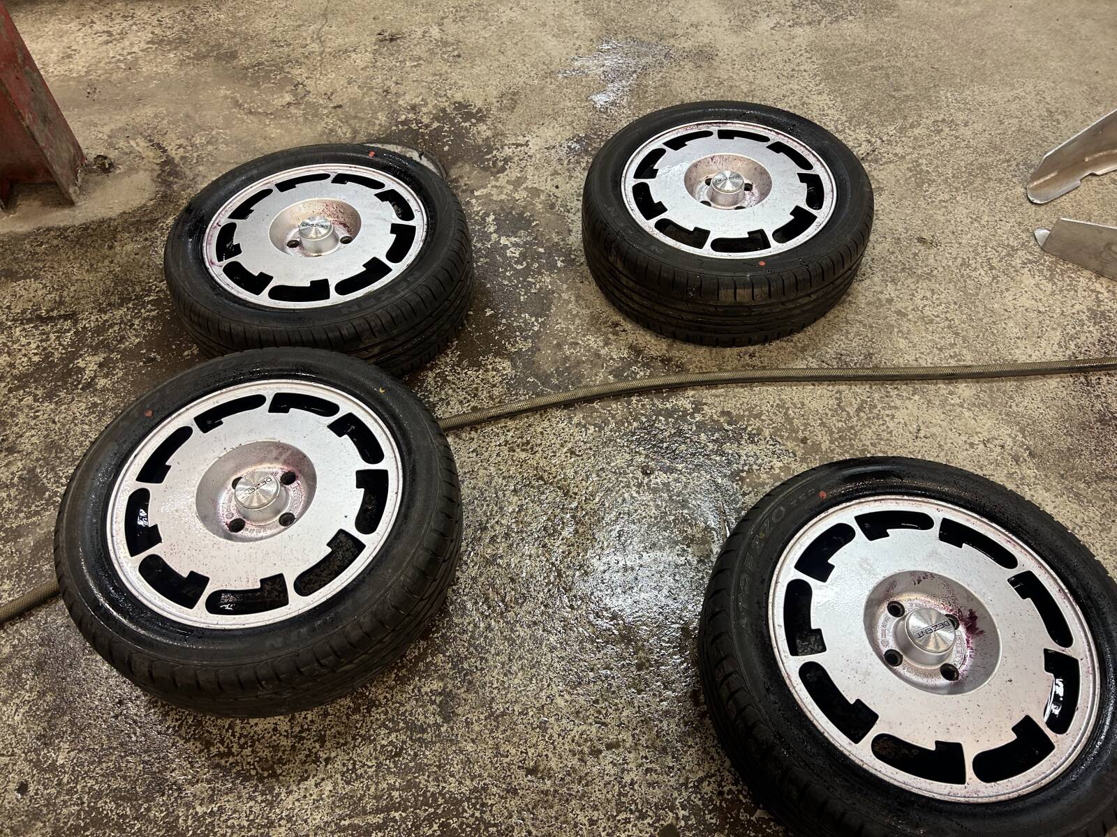

Åkte sen vidare till kompisen som jobbar på däckverkstad och lånade däckmaskinen och balansmaskinen.
Så här hände det med däcken när jag skulle ta av de från fälgarna, de sprack i mönstret?
https://www1.garaget.org/gallery/images/12/11883/11883-f7ee44792536870f8035f1033627c725.jpg
Hittade även en hel del smuts i 2 av däcken. Här en tejpbit och lite löv
https://www1.garaget.org/gallery/images/12/11883/11883-cbf683f4dc8d07a6d7717b9cf1643005.jpg
Monterade 4 andra mycket nyare däck. 2st olika märken, men det var vad jag fick tag i
2st Sailun Atrezzo zsr 195/50R15 82V
https://www1.garaget.org/gallery/images/12/11883/11883-946e910f4d96e07385da1474882e1bdc.jpg
Och 2st Nexen Nblue HD plus 195/50R15 82V
https://www1.garaget.org/gallery/images/12/11883/11883-928ce206a70bc729fd86eed6327cbc02.jpg
Sedan blev det en ordentlig tvätt av fälgarna.
https://www1.garaget.org/gallery/images/12/11883/11883-724d02ab2bd0ab2c3deebb003dd2cd8e.jpg
Mycket bättre
https://www1.garaget.org/gallery/images/12/11883/11883-f8e77de2cf39521b86944cd0fd4b95c5.jpg

Igår fredag så var jag förbi Ryds bilglas
https://www1.garaget.org/gallery/images/12/11883/11883-7881305fecada3d361ee2fcf616f34bc.jpg
och hämtade en främre rutlist till 80q projektet som de beställt hem till mig
https://www1.garaget.org/gallery/images/12/11883/11883-0402762dcdab6680b24fc7615b133107.jpg
https://www1.garaget.org/gallery/images/12/11883/11883-dd662af90bad0aff9d8a2acff07dcaa0.jpg
jag passade då även på att be de limma fast min innerbackspegel på denna bil. Den hade tidigare suttit med dubbelhäftande tejp ;-)
https://www1.garaget.org/gallery/images/12/11883/11883-6798b16fbf39ce82f5dd8e196cd9d886.jpg
I dag så bytte jag tändstift, fördelarlock, rotor och tändkablar samt luftfiltret.
https://www1.garaget.org/gallery/images/12/11883/11883-7ab870e08de36ddf276c0960016647bd.jpg
Monterade och bytte till nya pedalgummi.
Då det saknades ett på kopplingspedalen
https://www1.garaget.org/gallery/images/12/11883/11883-c7675a4b589518f5c61cf563b51db0d6.jpg
Klart
https://www1.garaget.org/gallery/images/12/11883/11883-7cedd3d35563c1850260d0cb4bb5499c.jpg
Bilen saknade audi ringarna vid köpet
https://www1.garaget.org/gallery/images/12/11883/11883-ed8c6f3f457cd0b8cccec264765ae3f9.jpg
Men jag hittade även en bit av en grill med hela ringar i mina gömmor, som jag sparat till "sen". och nu var det sen.
https://www1.garaget.org/gallery/images/12/11883/11883-1082bbdc5ffe9089ab9d8ae8d18e6051.jpg
Demonterade de små låsringarna på de 3 pinnarna
https://www1.garaget.org/gallery/images/12/11883/11883-6a16ef8265182dff06740654f72b5a2d.jpg
och putsade upp chromet med Meguiars all metal polish. Här har jag tagit den längst ut till höger
https://www1.garaget.org/gallery/images/12/11883/11883-84cf76a96a7e2435596742e02c96aa11.jpg
Mycket bättre glans
https://www1.garaget.org/gallery/images/12/11883/11883-66ff4e7a2667dca140b4f9485fd8d104.jpg
och monterade sedan de på grillen på bilen.
https://www1.garaget.org/gallery/images/12/11883/11883-1002383a4ea874541cbe8d7a9cf8caed.jpg
Bilen blir bättre och bättre hela tiden :-)

Började med att byta olja och oljefilter.
https://www1.garaget.org/gallery/images/12/11883/11883-fa54014e62f91c9ada413594fec73baf.jpg
De nya
https://www1.garaget.org/gallery/images/12/11883/11883-4db5361d0af973da25c934f3aa80b169.jpg
Så nu är det ny olja, oljefilter, tändstift, fördelarlock, tändkablar och luftfilter.
