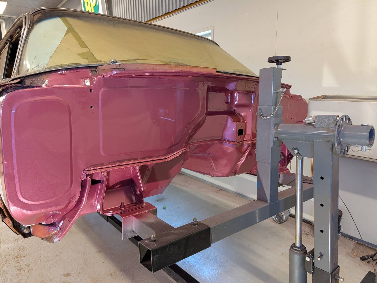

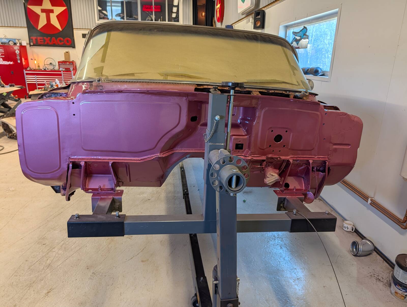

Färg på undersidan! Tanken var att göra det Lido lavendel som är en original kulör men vi utgick från den å blandade i mer pearl och magenta för att få den lite mer rosa, såg lite för platt ut original. Är väldigt nöjd med resultatet, skiftar mkt i färg och ser ändå lite gammeldags classy ut! https://www1.garaget.org/gallery/images/149/148361/148361-b256c22c8d1302c97b95ce7b1a691605.jpg
https://www1.garaget.org/gallery/images/149/148361/148361-221f3242c3327ba397e524b48ac89528.jpg
https://www1.garaget.org/gallery/images/149/148361/148361-921a3ca33bdcb86606f63e8ac3e57d5e.jpg
https://www1.garaget.org/gallery/images/149/148361/148361-00b8b4bc7851f5a455f78546662fe81c.jpg
https://www1.garaget.org/gallery/images/149/148361/148361-3d1202573d43dc489baca14570764854.jpg
Så karossen är nu klar. Nästa är att göra ramen klar. Bilen kommer att rulla med patina utvändigt ett år eller 2 tills de finns pengar och tid till Att lämna hela karossen på lack.

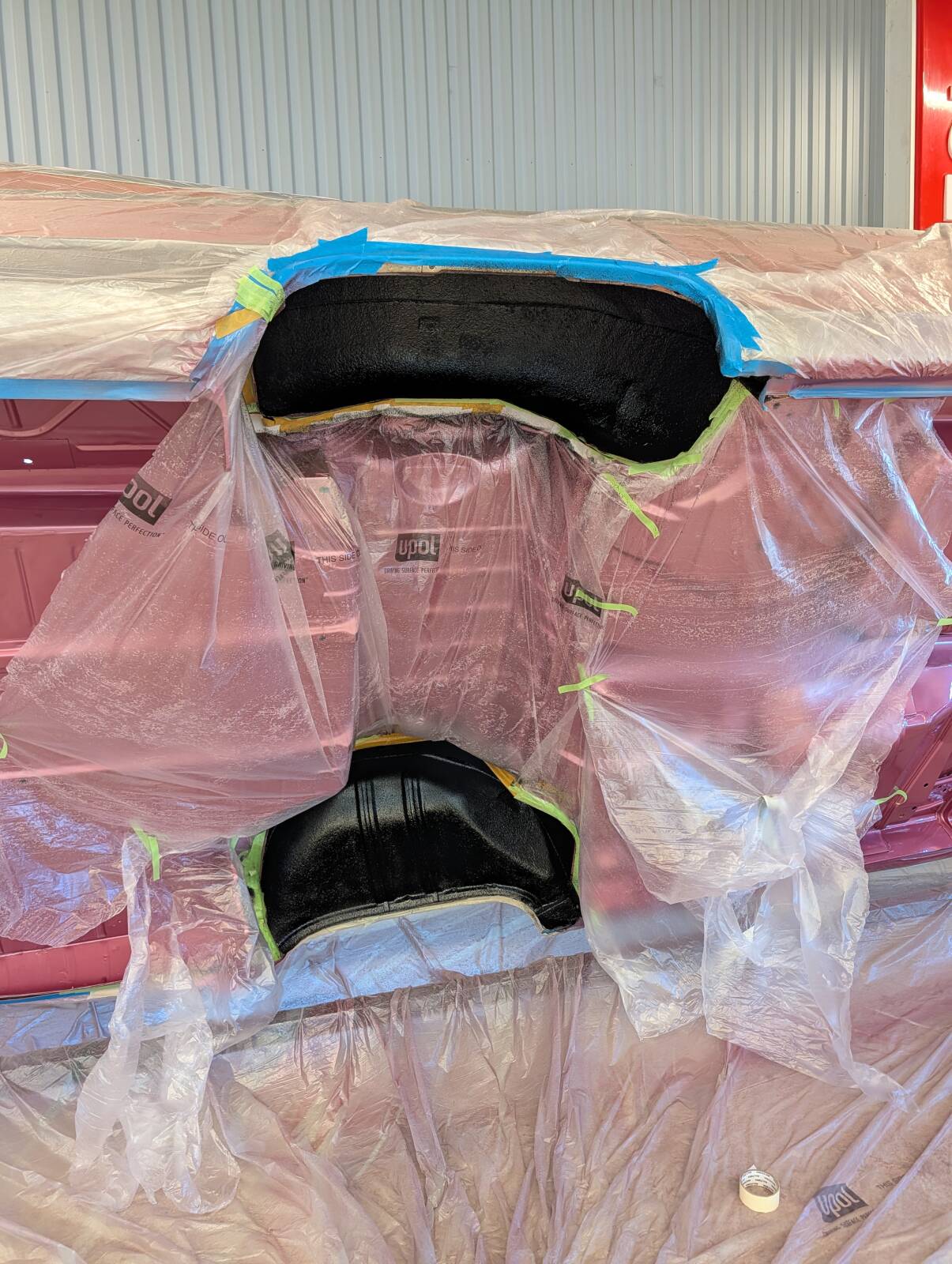

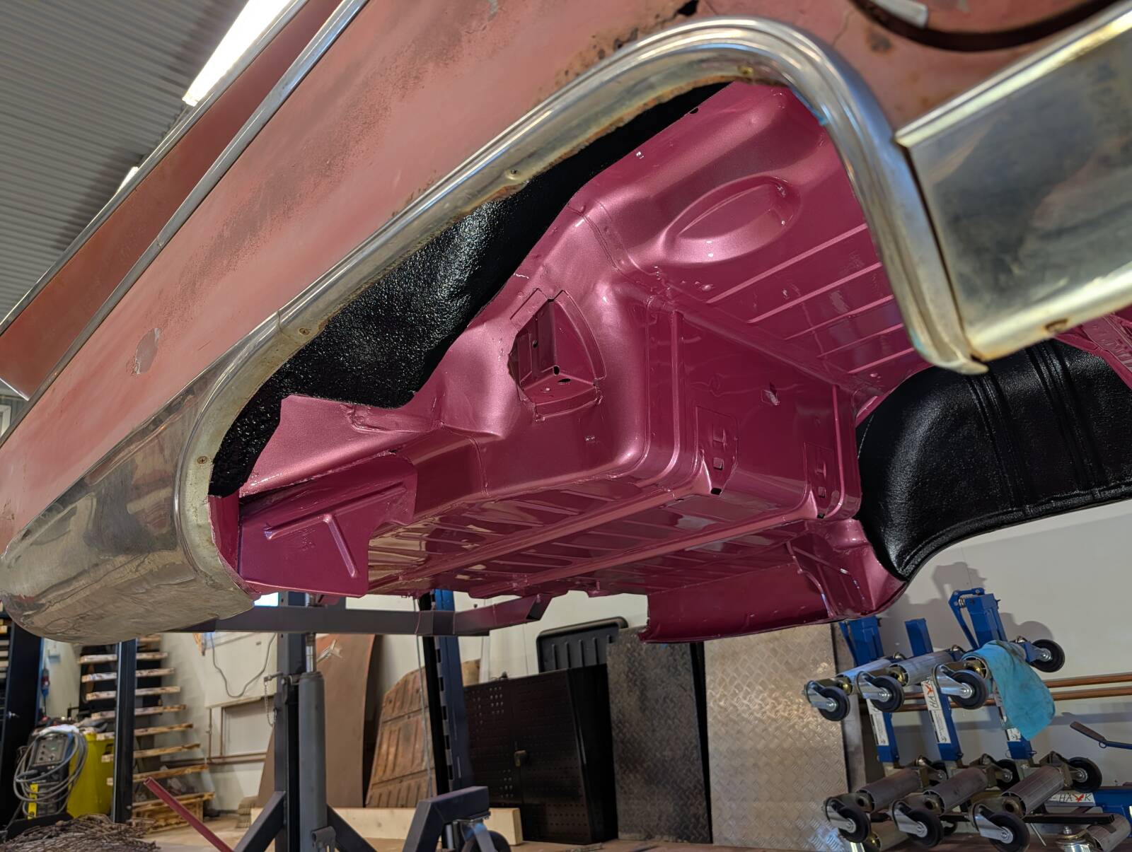

Målat ny T rex bedliner i hjulhusen, är typ exakt samma som Raptor bedliner?
https://www1.garaget.org/gallery/images/149/148361/148361-086995b798a74b115494e77e1e779ee6.jpg
Även rivit all maskering så nu kan karossen ses som klar, äntligen. Väldigt nöjd med resultatet och färgen!! https://www1.garaget.org/gallery/images/149/148361/148361-96df64d36dd9333defb000cc7d3c7447.jpg
