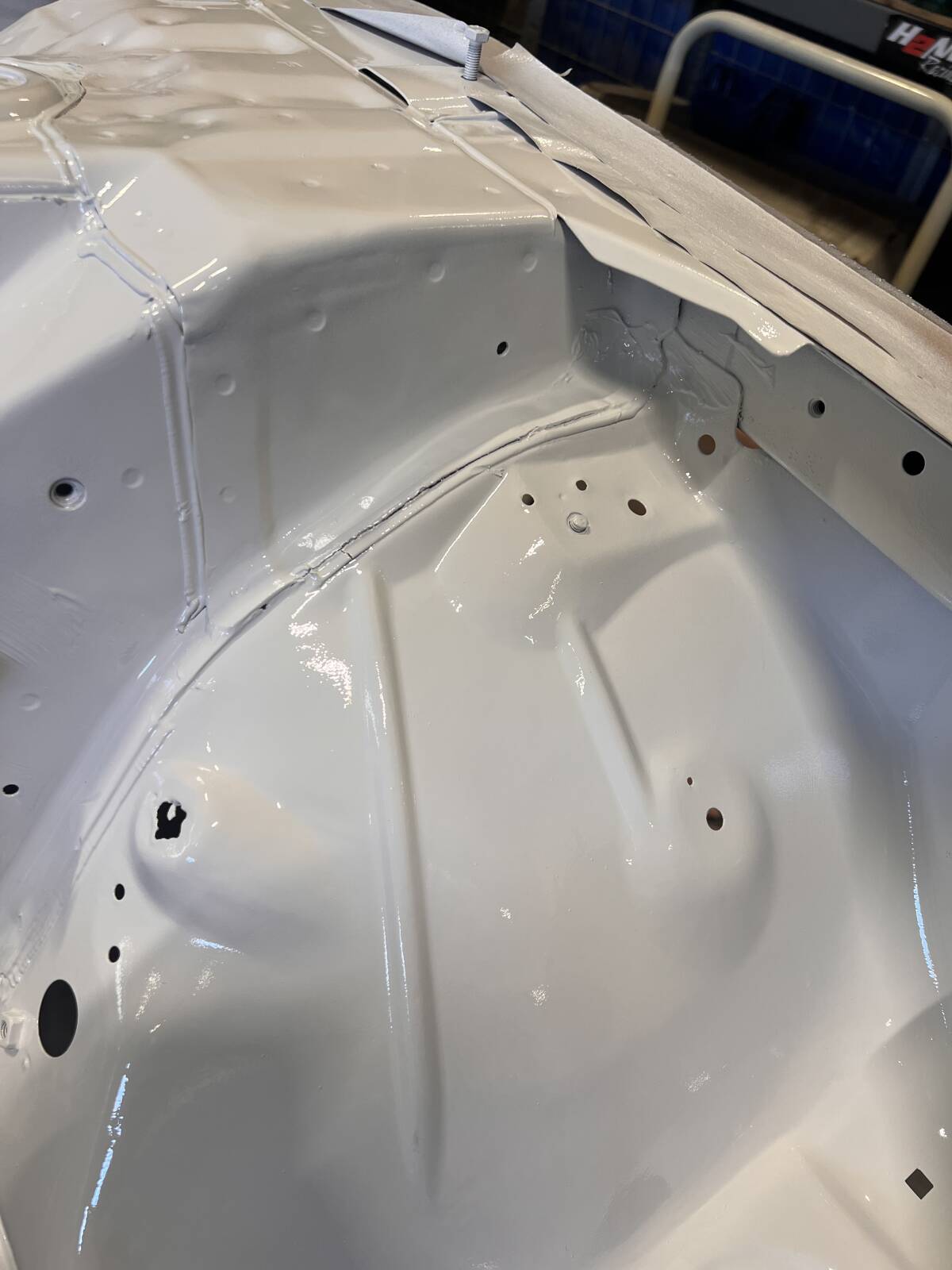

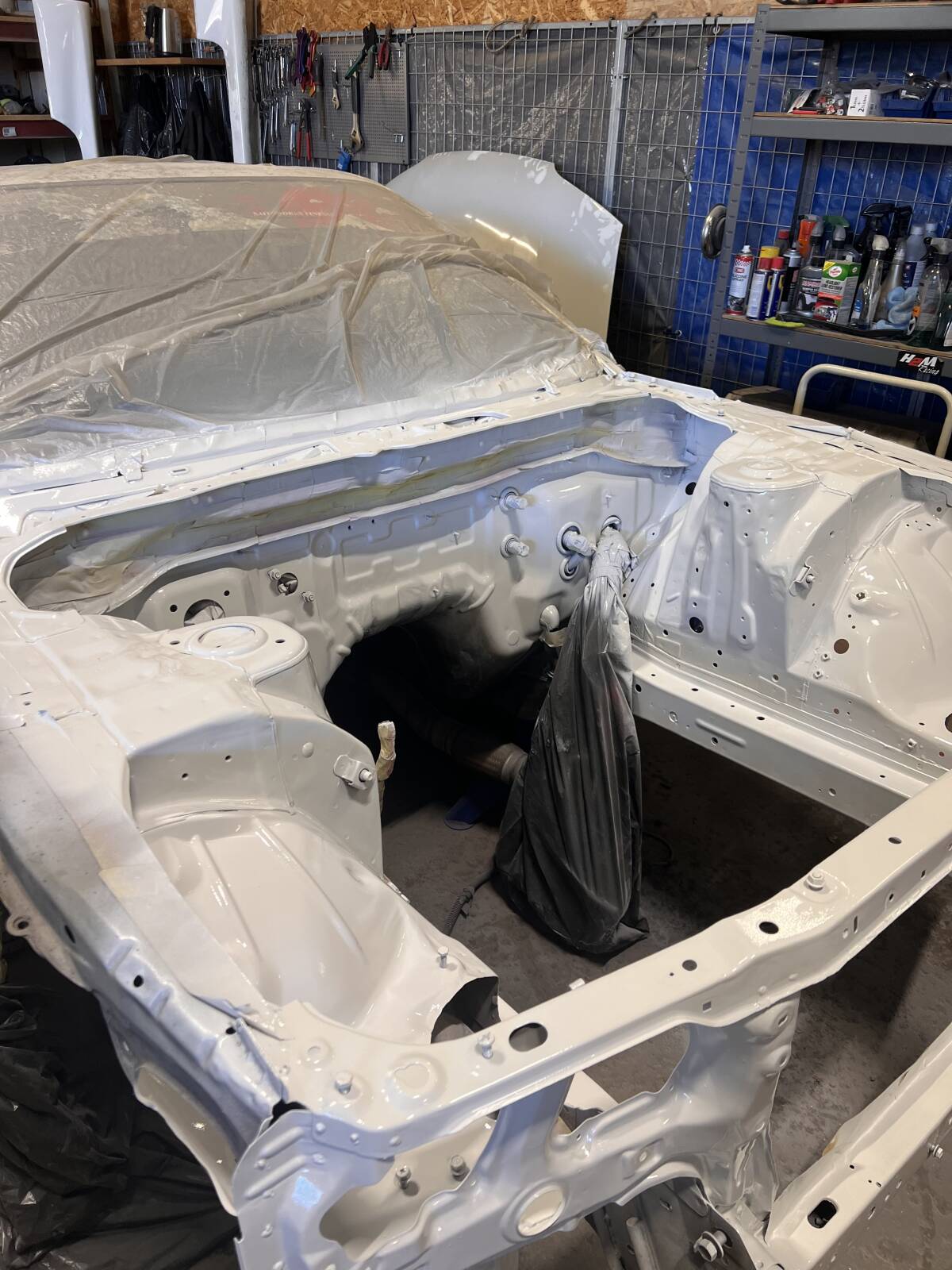

Efter lång tids väntan så har färgen äntligen kommit, så nu är motorutrymmet lackat!
https://www1.garaget.org/gallery/images/217/216602/216602-0ae73448388cdb5924f4c19645622fdc.jpg
https://www1.garaget.org/gallery/images/217/216602/216602-b5e3d75cd555bc7e79486a7721e77e53.jpg
Jag blev faktiskt rätt nöjd ändå, det är inte helt perfekt såklart och lär få se mer i veckan när jag tar bort maskeringen.
Nästa steg är att påbörja tillbaka montering av alla grejer! smile
