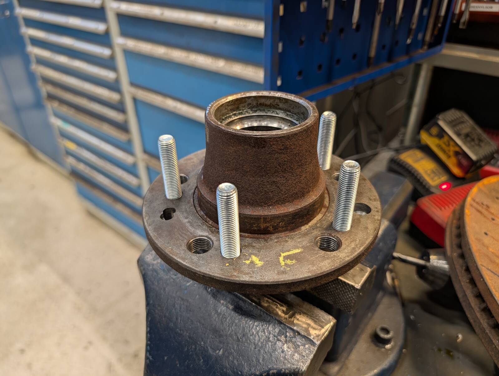

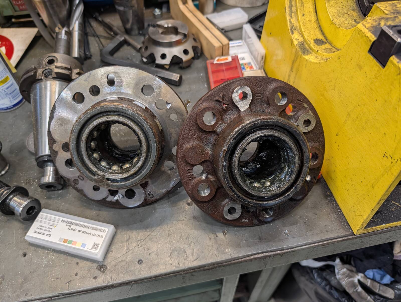

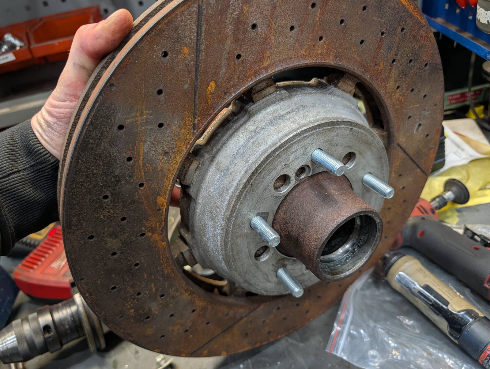

Centrumet på bromsskivan har jag fräst ut så de matchar hubben och håldelningen är om borrad. Fick även göra en spacer bakom bromsskivan som är 8mm annars hade jag inte rymt något fäste alls.
Original hjullager hub är siames gjuten så formen är densamma invändigt som utvändigt annars hade ja hoppats den skulle gå svarva ner men de törs jag inte då godset blir tunt i den då.
Baksidan på lager hubben där Pinnbultarna ska sitta hade massa gjutningar som var ojämna som jag fick svarva bort material där så den blir plan,  den har inte heller om borrad håldelning än men de ska göras så fort ja bestämt vad de blir för pinnbultar. Därför sitter  skivan  provisoriskt i m8 bultar nu.

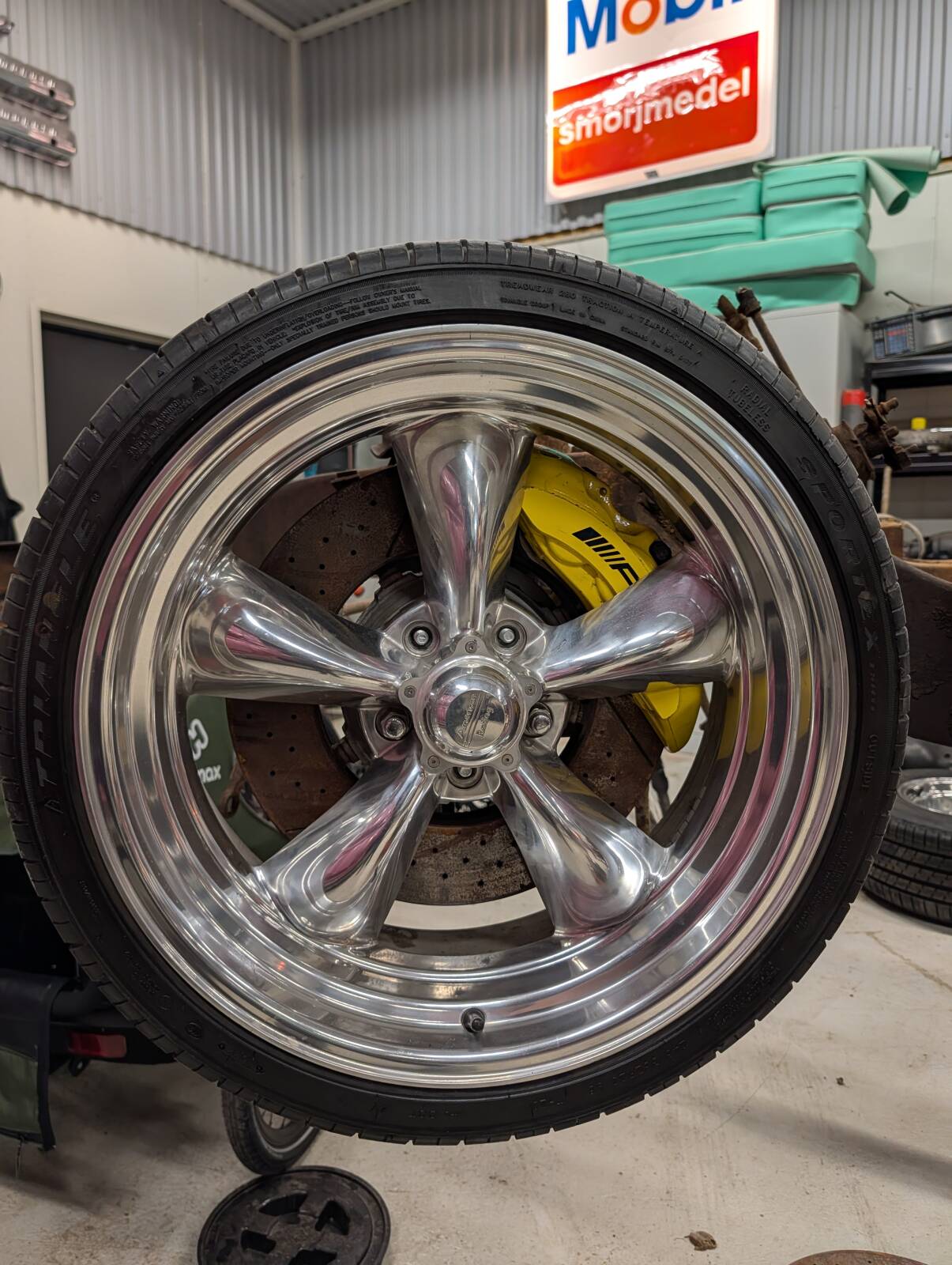

Borrat spindlarna nu och provmonterat allt. Fälgarna behöver några ynka mm spacer för att gå fri från oken.

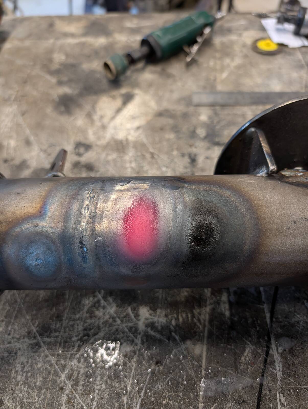

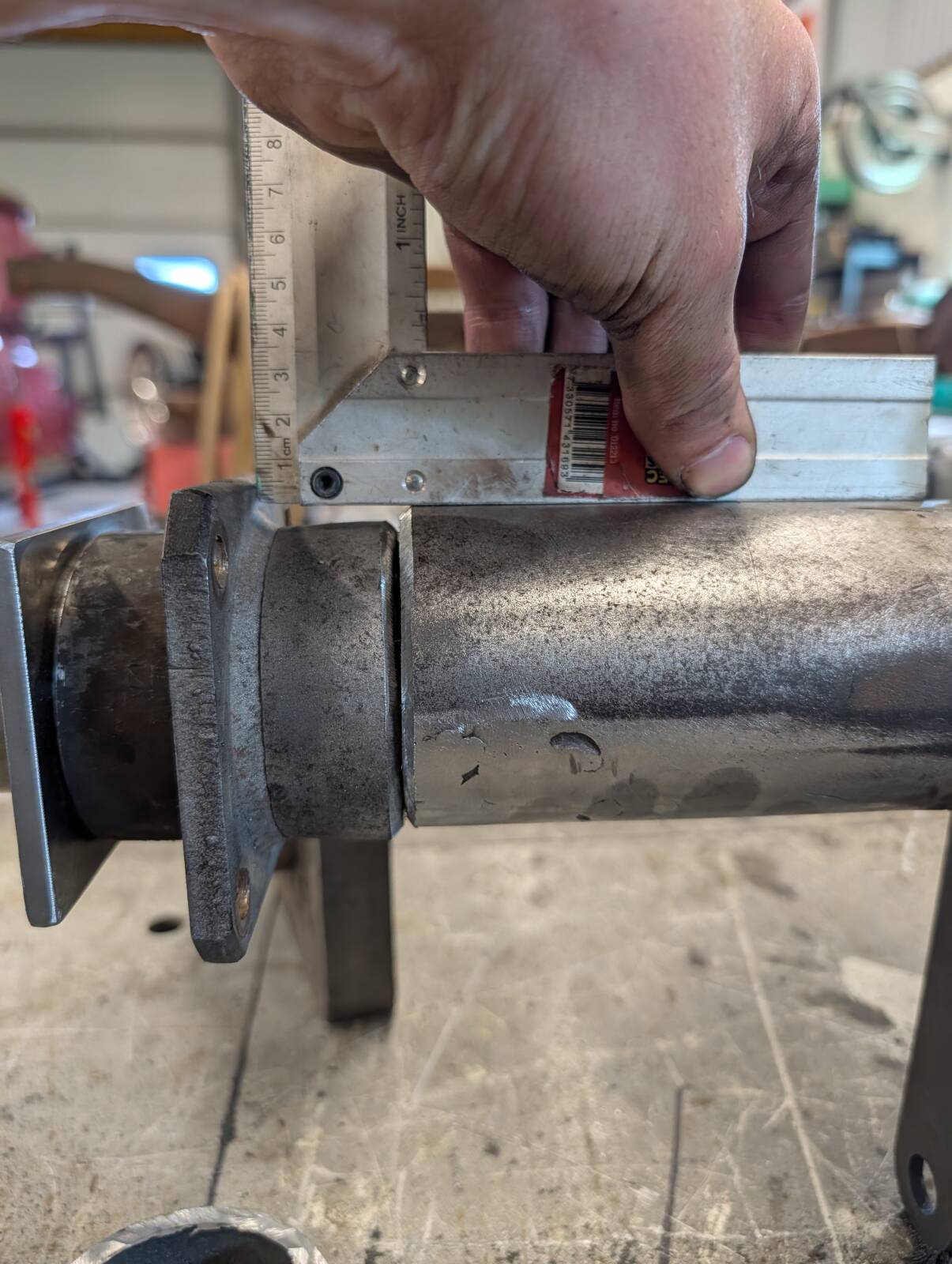

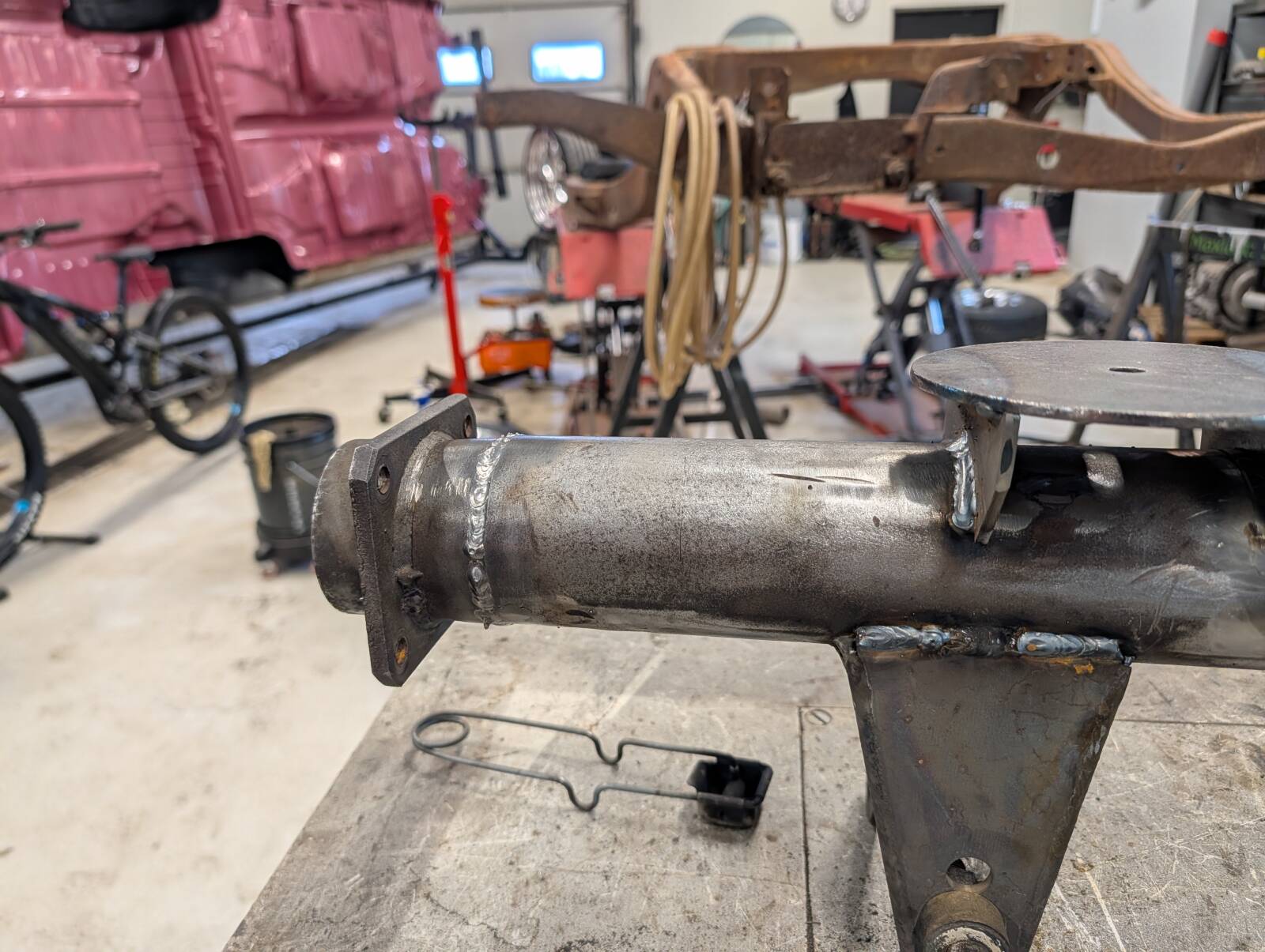

Har även kortat bakaxeln till den nu. Ena banjoröret var typ 6mm krokigt, provade rikta de med gas å fick de bättre men inte helt bra, skulle haft de 2-3mm till men nöjde mig.
https://www1.garaget.org/gallery/images/149/148361/148361-20b964f5ca76ad4de2f4e614050a2928.jpg
https://www1.garaget.org/gallery/images/149/148361/148361-48ef2b94016f21353b8cec00e9c82c13.jpg
https://www1.garaget.org/gallery/images/149/148361/148361-e5b3c51b59e2af7625e0791fe6909f4e.jpg
Lite slipning å fin lir kvar på axeln nu annars är den färdig. Blev 68mm kortare, hoppas de kommer räcka för att rymma fälgarna. Hade dom axlarna på lager sen fel köp tidigare så de blev som de blev. Drivaxlarna är från Strange.
