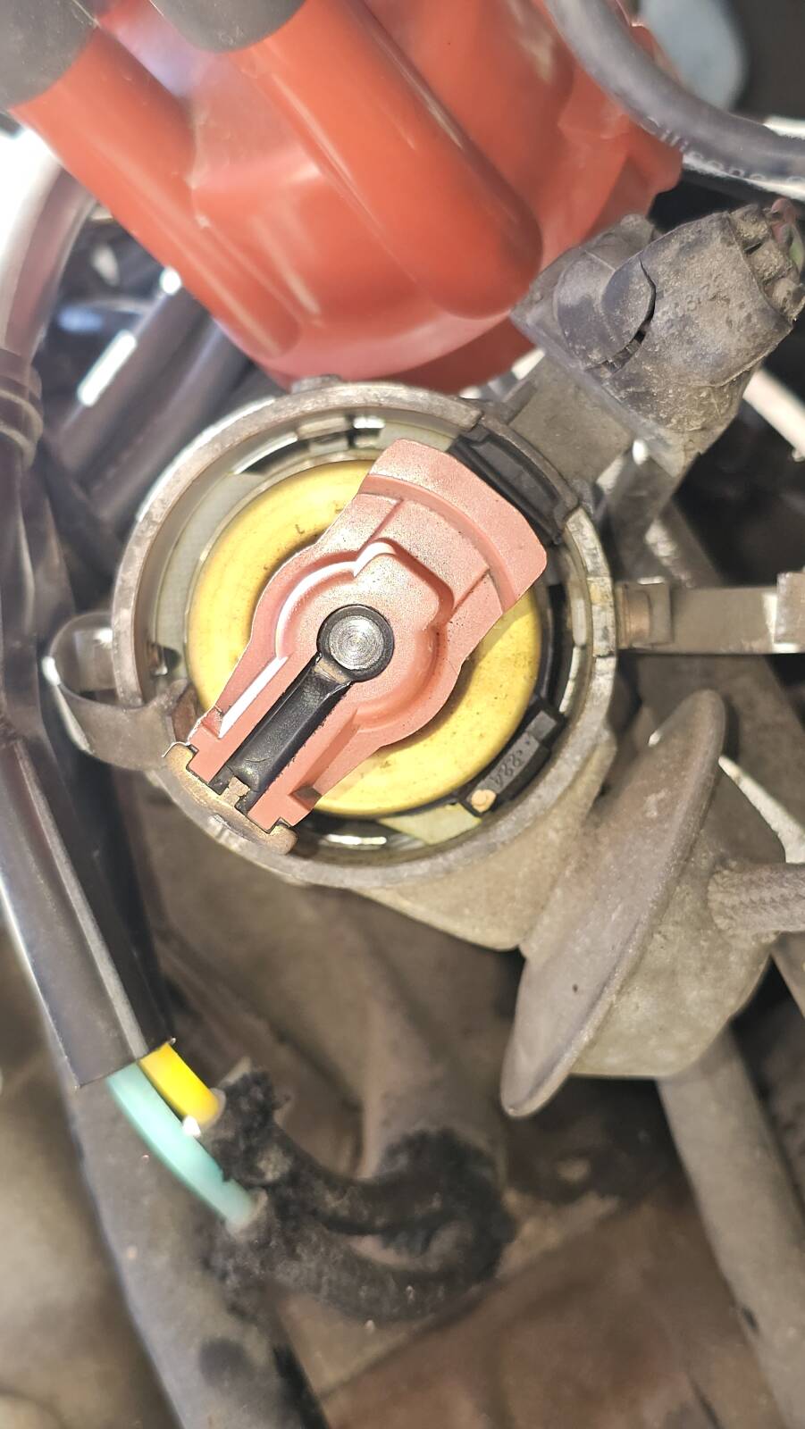

Har bäst jag kan kollat så allt är nollat ordentligt, var å kikade ner i fördelaren, tyckte den stod lite för långt medurs, men jag känner mig lite vilse.

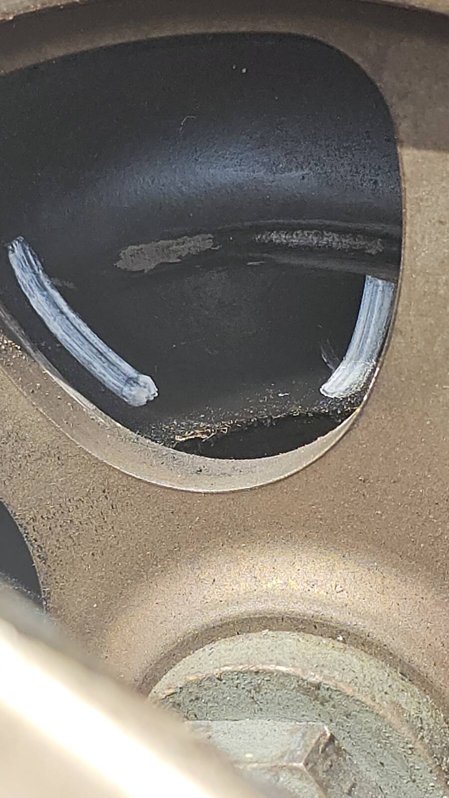

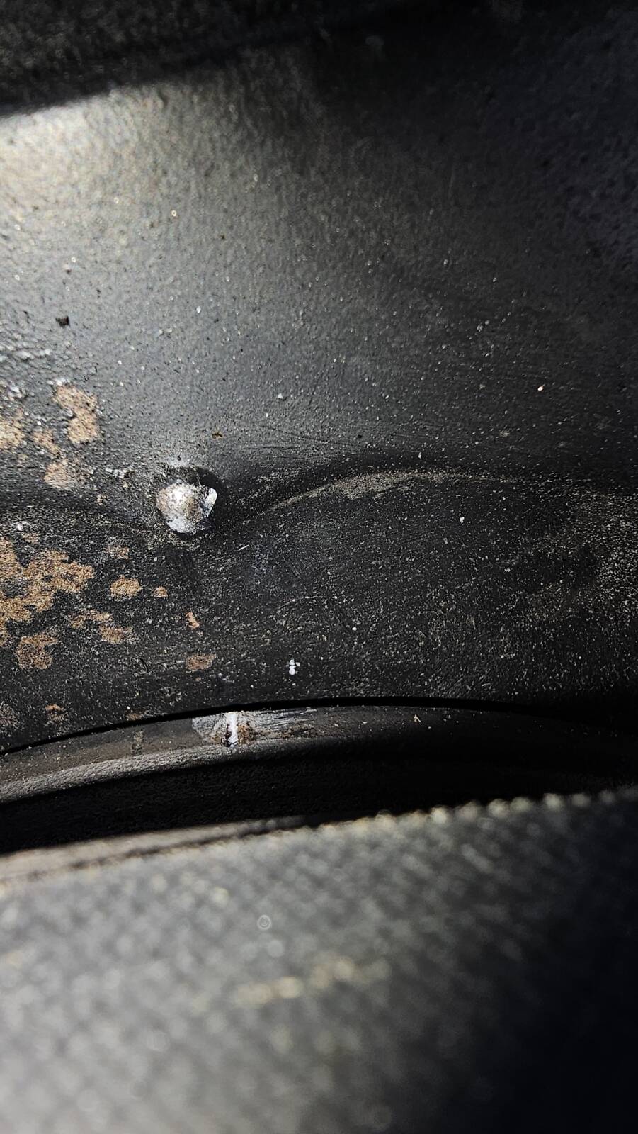

Den nedre remskivan pekar med markeringen perfekt, å den övre har markeringen i höjd med topplockspackningen vilket ska vara korrekt enl haynes. Har inte kollat nollan mot växellådan (läst att man ska göra de?)

Vad jag kan se så står allt korrekt nollat, men ser ut som att tändningen står lite fel (medsols).
Hade tänkt skruva loss klon som håller fördelaren och vrida nån grad för att se om de blir någon skillnad. Men känns knepigt då den gick fint innan och drivs ju direkt 1:1 av kamaxeln.. (utöver det så sitter det en frabriksmonterad metallfläpp över klons 13-mutter, så den är ju aldrig rörd sen ny)
