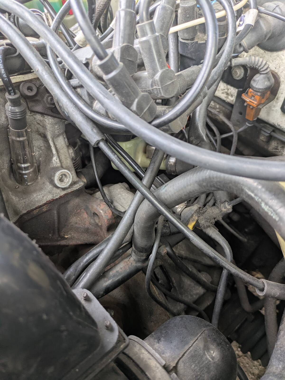

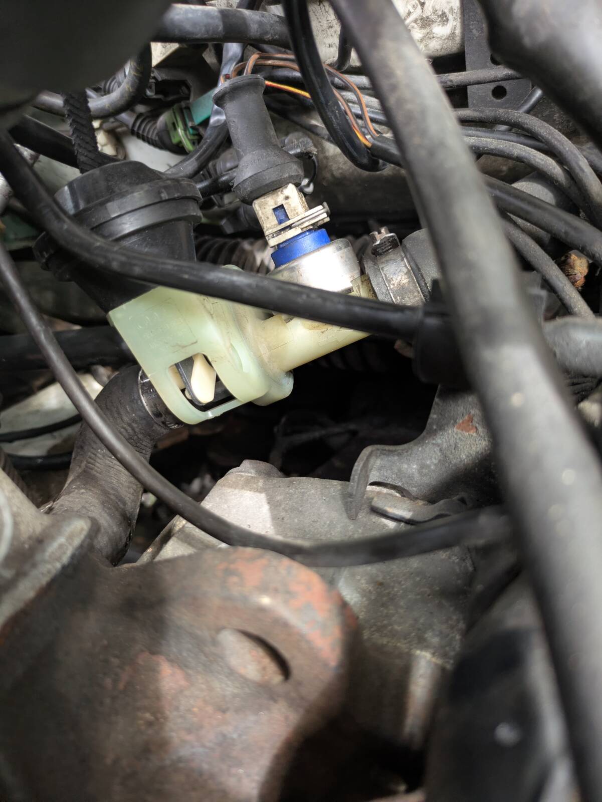

Här är några bilder på hur "delen" sitter på motorn. En slang från baksidan av motorblocket genom "delen" sen slang vidare upp mot värmepaketet.
