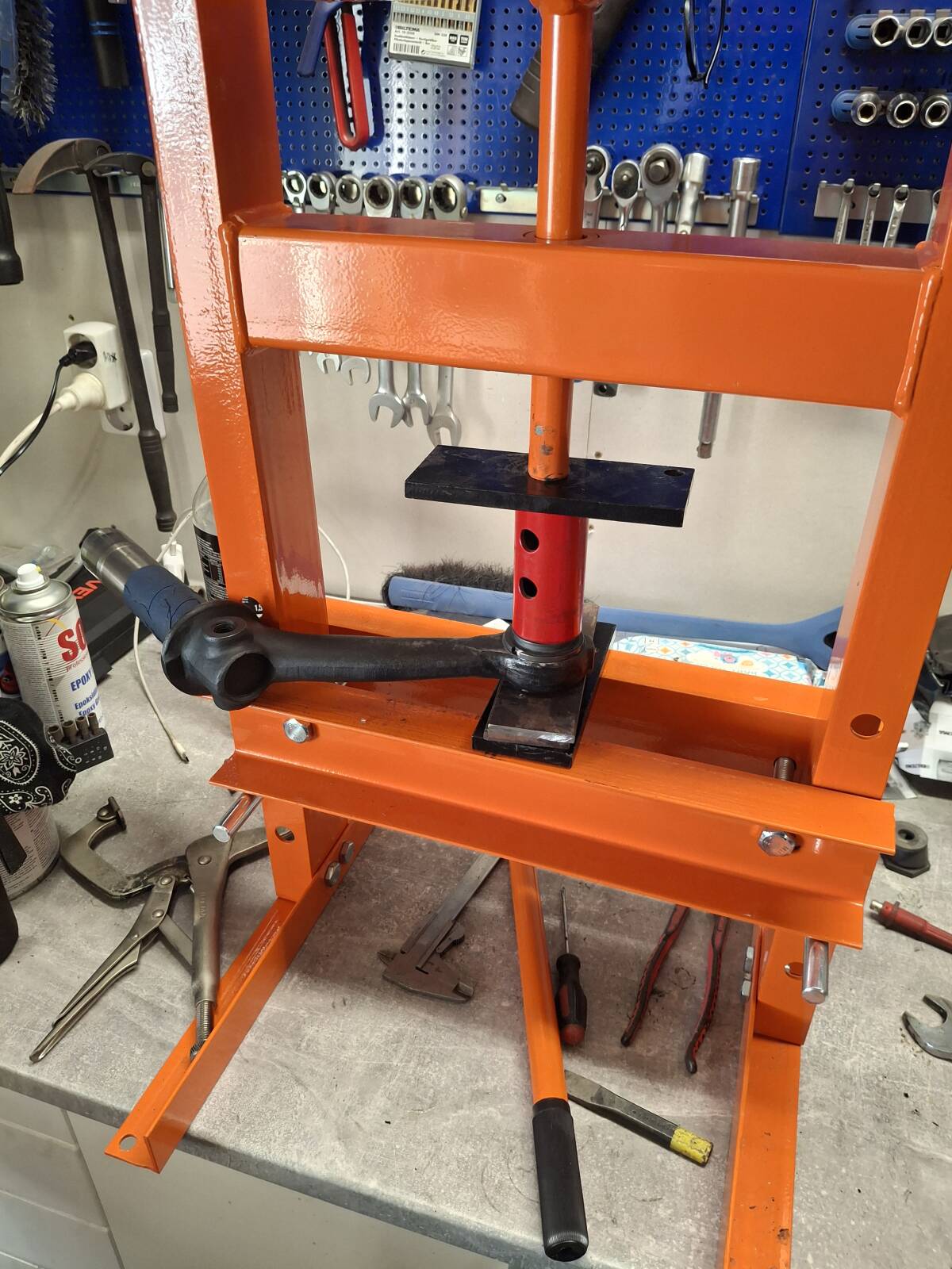

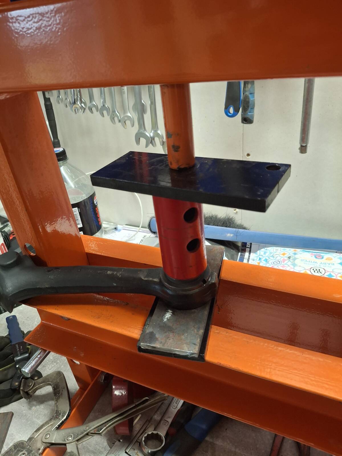

Det var vanskligere å få ut og inn nye bærekuler en jeg trodde. Spesielt med 6 tonn presse  di fleste mente jeg burde bruke 20 t men vold -varme  og tolmodighet fikk jeg laget mothold og hylser og fikk det ut/ inn 1 stk gjort 3 igjen ...

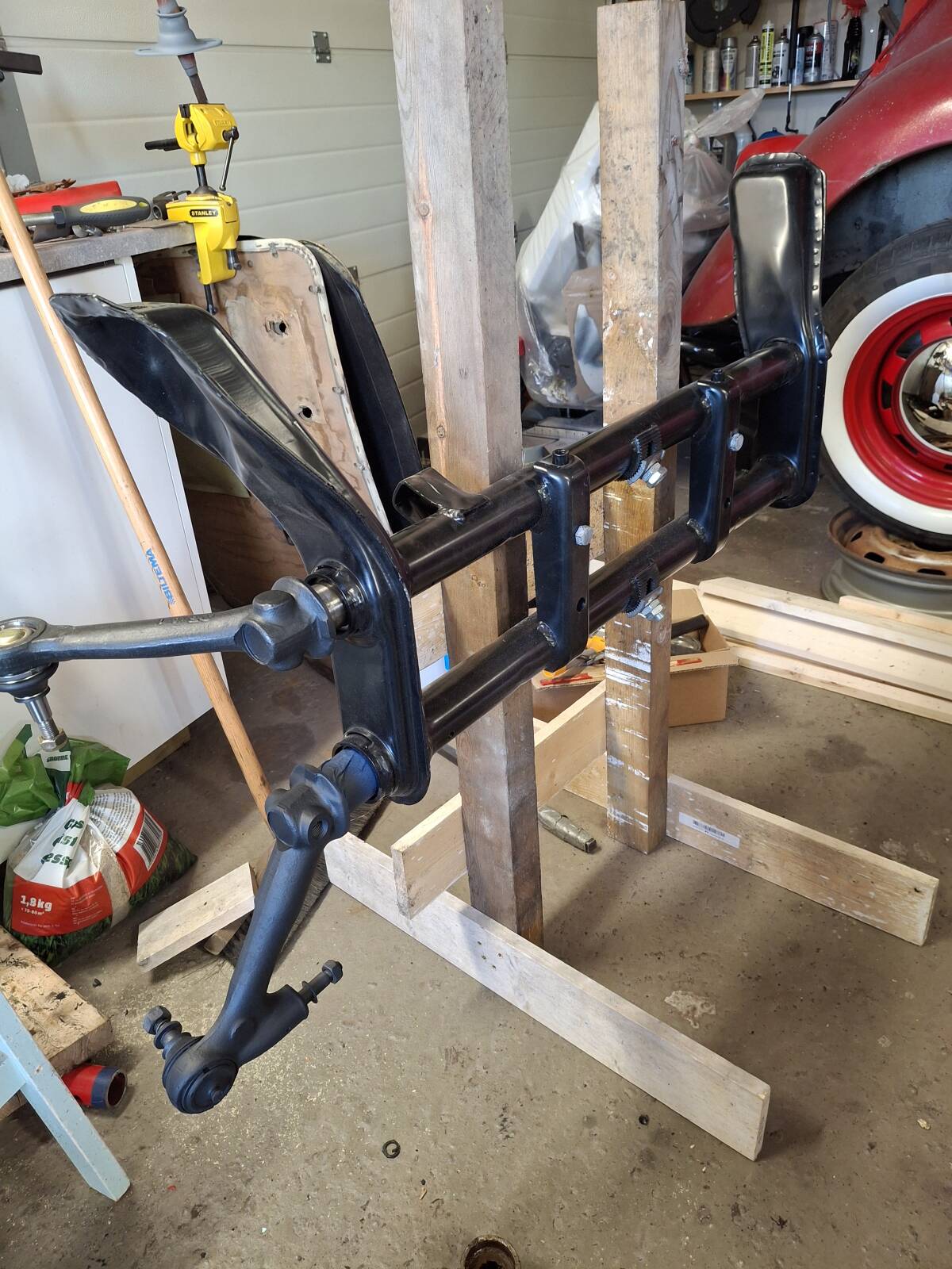

Så var kule i arm 2 av 4 gjort
Lagde et superenkelt stativ jeg kan lage forstilling ferdig https://www1.garaget.org/gallery/images/205/204376/204376-33ebfc521ce6075fc24ebe3f102e0f9f.jpg
