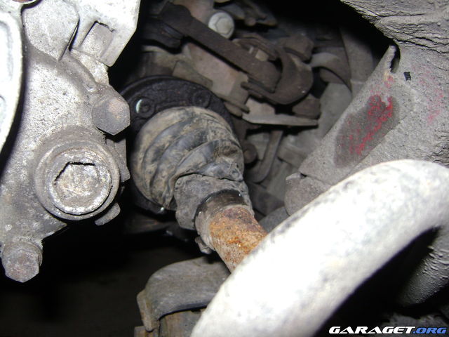

tjena nu är det så att jag har försökt få bort en jävla drivaxel på min "fina" golf i ett par timmar nu men det vägrar värkligen (höger fram) har fått bort den från spindeln/navet men inte från lådan.. nån som har nå tips och trix på hur man får bort den? sitter den på nått speciellt sätt hittar då inga skruvar el dyligt.....
tacksam för svar...

Sitter ju skruvar runt hela medbringaren? Ser du dom inte?

jo jag ser sånna där in12 eler va det nu är man jag vill ju ha ur ALLT ur växel lådan för att axel är trasig nånstans under damasken eller dyligt. en polare så att man bara kunde ta i med en kofot eller liknande och bända ur hela axeln. så man får med allt för att hela ska bytas. Puss big_smile

http://www.garaget.org/gallery/archive/56698/251214_hmqi3k.jpg
drivaxel
Det är dom där skruvarna du menar va?!?! i alla fall så har jag blitt tillsagd att jag ska få med alltihop. inkl det som går in i lådan. har killen fel som säger att jag får bort det eller?

det är dom skruvarna man ser på bilden du ska lossa o inget annat

Det sitter en insektsskruv innanför om du nu måste lossa medbringaren men jag rekommenderar inte det.

okej jag provar det... tack för svar. puss
