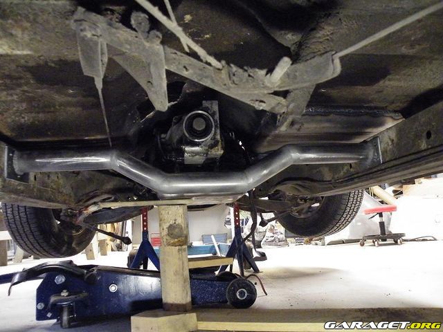

Så då har jag gjort en upphängning för automat lådan idag!
https://www1.garaget.org/gallery/archive/81133/493003_31oiqx.jpg
Jag tog och kapade till ett 50mm rör. Sedan var det bara att mäta och kapa och passa in det.Får ju även tänka på att avgassystemet ska få plats.
https://www1.garaget.org/gallery/archive/81133/493004_i7n3iv.jpg
Så här blev det,Har svetsat på 5mm plattjärn på sidorna och borrat hål för fast sättningen. Ska bara hitta ett bra gummi nu till upphängningen. Denna del ska lackas sedan i samma färg som tank ,bakaxel, kardan mm.
https://www1.garaget.org/gallery/archive/81133/493006_b8dpzl.jpg
Och här kollar jag en sista gång så att den passar. Och det gör den,Det har varit dåligt med comments det sista är det inte entertainment för er det här?????....Daniel

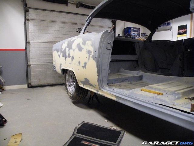

Så då var det värsta jobbet på bilen startad. Bredspackling puh!!!! precis allt på bilen ska spacklas och sedan slipas av och spacklas igen! Det är detta jag bävar för, Jag kan inte spackla, Eller spackla kan alla men så att det blir 100% är inte många som kan, Jag ska försöka i en vecka själv,Annars hyr jag in folk till det. Fortare än kvickt. Jag vet vad jag kan, och var mina begränsningar går när det gäller detta... Kommer mera bilder senare på spacklingen,,,,,,

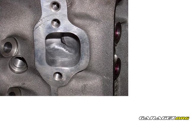

Jag har fixat till den nya toppen lite oxå. Har portat den lite lätt på insugs sidan.....

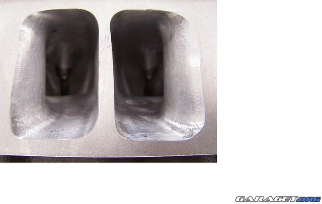

Avgassidan har jag portat lite oxå.....

pampers138 : Öpnnade upp hålen 5mm persida så 1cm i omkrets större är dom. Det tog runt 15 timmar
                     att göra...
