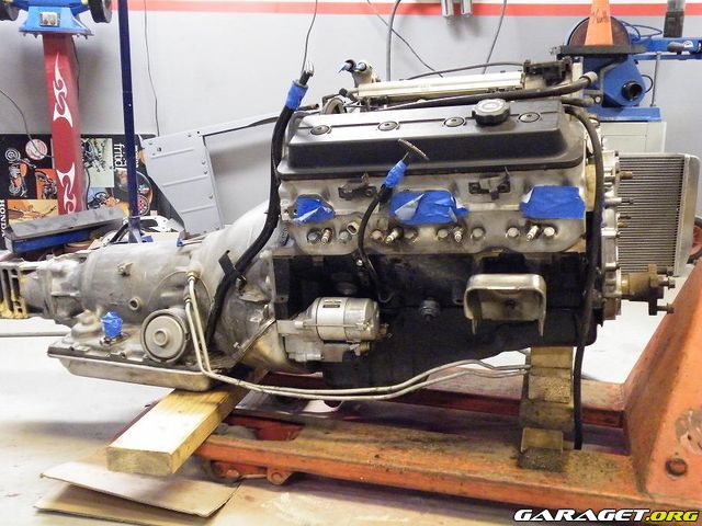

https://www1.garaget.org/gallery/archive/81133/529209_iejumn.jpg
Här är motorn ur plockad för sista gången för lack. Jag har grundat motorn nu men finns ej några bilder än,Går allt bra i morgon så kommer jag att hinna lägga lacken och sätta på toppen igen, Ventilkåporna kommer inte jag att lacka utan det får lackeraren göra.... Daniel

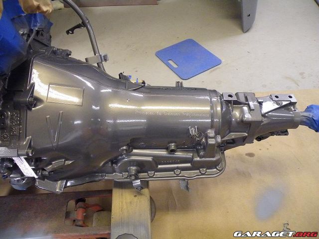

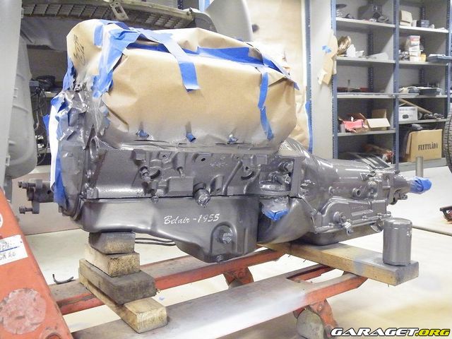

https://www1.garaget.org/gallery/archive/81133/530060_vx7rqx.jpg

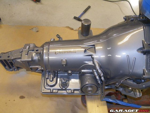

Ja då har jag gjort en del idag. Jag började med att slipa ner slipgrunden som jag lagt på motorn körde av det med 320 och sedan 500 papper. Jösses vilket pill det var.
https://www1.garaget.org/gallery/archive/81133/530063_ea40h9.jpg
Sedan var det dax att lägga färgen på motorn, motorfästen och oljefiltret.....2 lager fick det bli.
https://www1.garaget.org/gallery/archive/81133/530067_w6pyjf.jpg

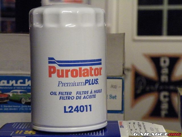

Så här såg oljefiltret ut när jag tog ur det ur kartongen. snart får ni se skillnaden.
https://www1.garaget.org/gallery/archive/81133/530076_94r1x8.jpg

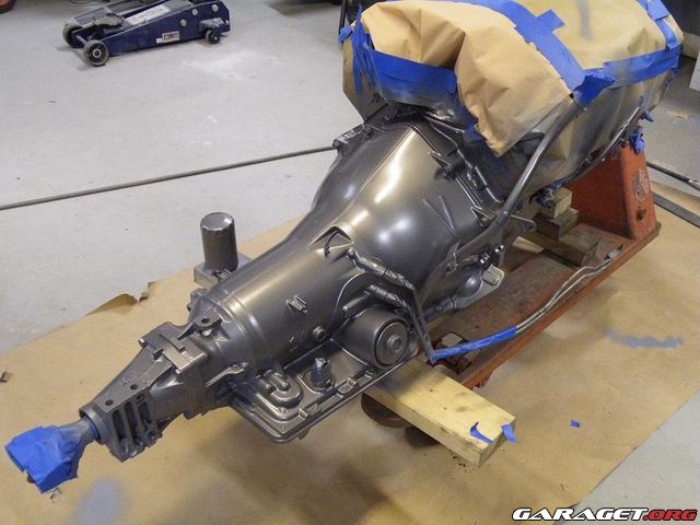

Här har jag lagt 2 lager lack på motorn, Och oljefiltret ser ni i nederkant!
https://www1.garaget.org/gallery/archive/81133/530079_ycvmmr.jpg
https://www1.garaget.org/gallery/archive/81133/530083_mne7wl.jpg

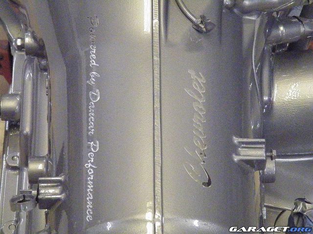

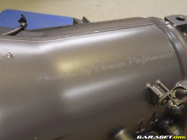

Innan jag lade klarlack på bilen så satte jag dit mitt signum (Stämpel) samt lite kuriosa för ögat.......
https://www1.garaget.org/gallery/archive/81133/530091_v9hxkh.jpg
Första lagret klarlack!
https://www1.garaget.org/gallery/archive/81133/530094_mgwxo8.jpg
Oxå en bild på första lagret klarlack!
https://www1.garaget.org/gallery/archive/81133/530097_d7e4be.jpg
Andra lagret med klarlack!
https://www1.garaget.org/gallery/archive/81133/530101_7mrcqm.jpg
Tredje lagret!
https://www1.garaget.org/gallery/archive/81133/530103_1eugfw.jpg
Och sista lagret.Det får räcka med 4.Vad tycks?
https://www1.garaget.org/gallery/archive/81133/530107_jw3yrp.jpg
Just ja höll på att glömma oljefiltret här är det oxå klart!
https://www1.garaget.org/gallery/archive/81133/530109_mkd9o8.jpg

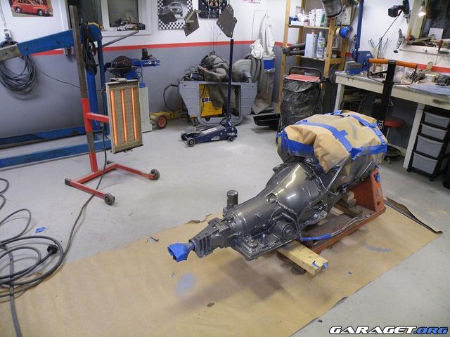

Och sedan fick motorn sola lite! Jag har lackat motorn under redan det är därför jag har den stående så här. Om tid finns så ska jag fortsätta i morgon med den, Håll tillgodo med dessa bilder...Daniel

Blir fin motor och låda! Ventilkåpor i bilens färg? Oljefilter var options -55 orginal till Cheva....

Riktigt snyggt! Schysst effekt med texten.

Vart ruskigt fint med vattenpumpen,generatorn, och lackering av motorn! roligt med alla smådetaler som stämpeln din,Belair -1955 på tråget och chevrolet på lådan du gör ett toppenjobb!
