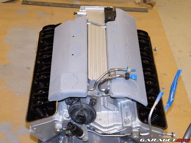

Fick gjort en del trotts allt.

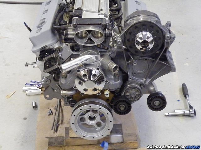

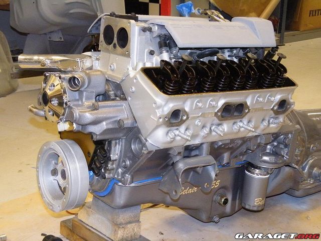

Fick dit oljefiltret med hållare,Bytte en del packningar, fick dit insug,vattenpump,fuelralis,motorfästen,fördelaren som sitter på ett väldigt konstigt ställe,Ni ser den bakom vattenpumpen och nedre remhjulet en gul/svart sak där är den.Hoppas aldrig den pajar när man kör!!!!!!!

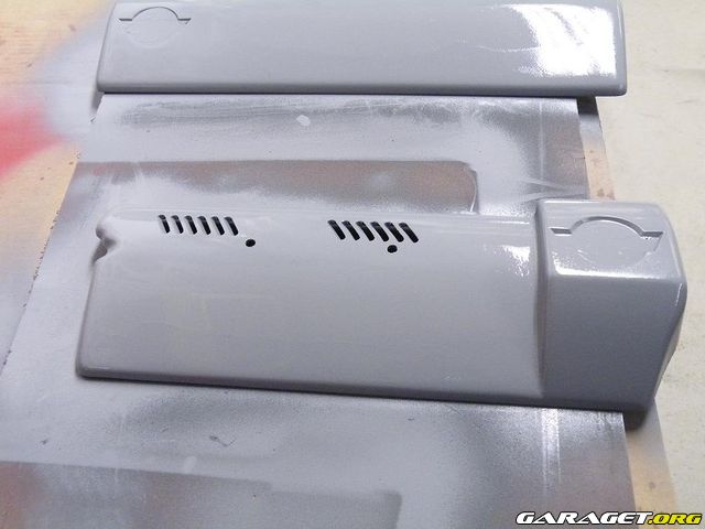

Här ser ni bränslerören kommer från fuelrailen, Och kåporna som jag lagt slipgrund på en gång och slipat ner.......
https://www1.garaget.org/gallery/archive/81133/531409_etkal6.jpg
Sedan la jag ett lager slipgrund till innan jag slutatade för idag. Nu är det nyårs firande som gäller så garaget kommer endast andvändas till att dricka öl,grogg och skumpa i....

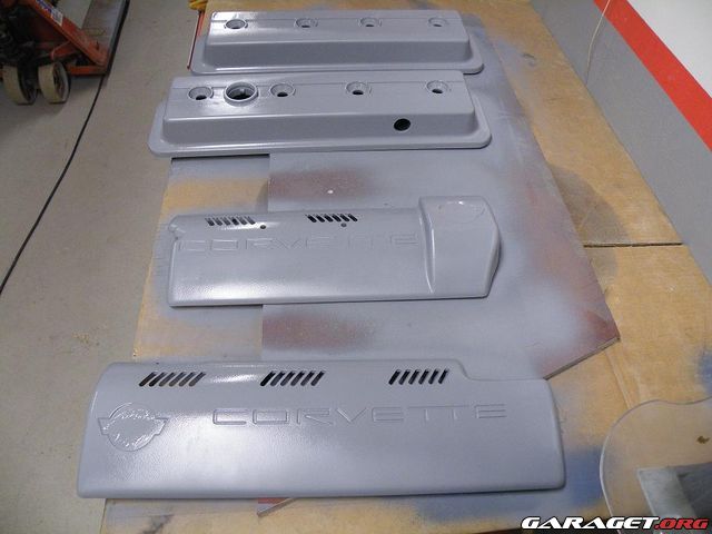

En sak jag tänkte på var att du skulle  ta bort texten "corvette" och loggan på kåporna.
jag tycker det ser helkonstigt ut när det står corvette och den inte är en sån. Är som att sätta ett volvo emblem i grillen på den sen wink

Jo du har så rätt så Corvette texten ska bort.Ville bara lägga en bra grund så att plasten biter i något..

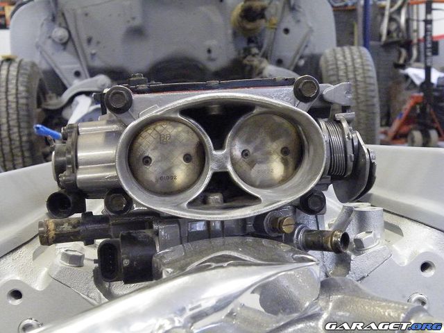

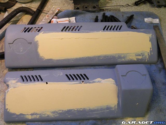

https://www1.garaget.org/gallery/archive/81133/539618_12lqq7.jpg
Hello gorg. Det har inte hänt så väldans mycket det sista,Haft semester. varit sjuk.... Och jag väntar på att få bilen lackad!!! Texten tog jag bort på kåporna. Körde med plast svetsen först och lade lite spackel sedan...
https://www1.garaget.org/gallery/archive/81133/539620_es3w6s.jpg
Sedan blev det 3 lager med slipgrund.. Det jag gör nu är inget att ta kort på, Jag har börjat polera lite rostfria lister som ej går att köpa nya, men dom är välgigt fina och blanka från början, Jag bara polerar lite till så dom blir jätte blanka...

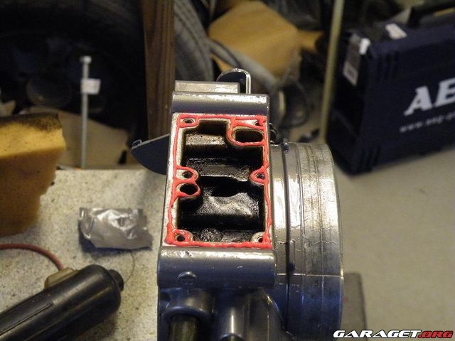

Har skruvat i hop lite saker på motorb. Här gas spjället med lite flytande packning....
https://www1.garaget.org/gallery/archive/81133/539623_rd4w2h.jpg
Här skruvar jag ihop spjället!

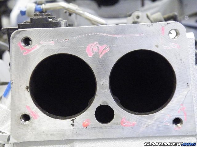

Luftmasse mätaren har jag satt dit oxå, Jösses vad jag polerat den! Idioti är vad det är!!!!!! mellan gasspjäll och luftmasse mätare sitter världens fulaste övergång. Måste bara göra något åt den Från oval till rund dessutom, Kanske göra en i kolfiber eller rostfritt. Några föslag? Det var det hela för det som hänt det sista; Som sakt väntar på att den ska lackas någon j---a gång.....smile //Daniel

går det inte andvända en övergångslang i silicone, såna som man brukar ha till intercooler byggen och så???
