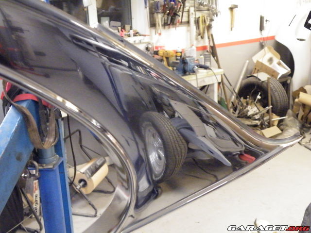

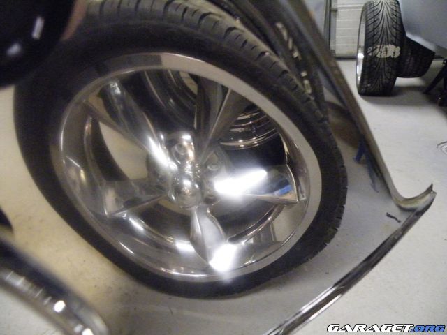

https://www1.garaget.org/gallery/archive/81133/553359_66y8c5.jpg
Det här med att polera är ju ingen höjdare alls!
https://www1.garaget.org/gallery/archive/81133/553363_vz1vpj.jpg
Bra att man har skyddet bak o fram!
https://www1.garaget.org/gallery/archive/81133/553371_6xbixx.jpg
Får inte till det med poleringen. Undra vad det är jag gör fel. Får ju bort allt i repor och det blir en enorm glans precis som en spegel, Men det blir flammigt!!!!!????
https://www1.garaget.org/gallery/archive/81133/553383_vqbbw0.jpg
Kan det vara så att mina poler trissor är lite förhårda? Eller vad beror det på? Får ta och åka till någon som håller på att polera, Men jösses vad blanka dom är,Det speglar sig fint i kromet. Ska bara få bort det flammiga som blir...//Daniel

jävlar i mig va fint det blir då tongue fortsätt så big_smile
det kan ju bli flammigt om man inte kör jämt.//Kenna

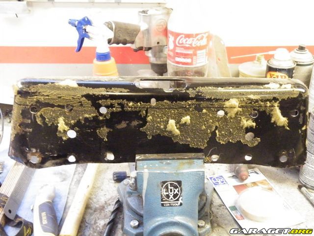

För att montera dynamat ska du vara nog med att rengöra ytorna noga med t-röd. Sen använder du värmepistol, du måste inte men det blir 1000 gånger lättare samt följer materialet bättre och risken att det spricker försvinner till stor del. Aluminium roller använder dom för att trycka dit materialet så hårt som möjligt när dom väl satt dit det med händer.
För att rensa asfaltsmatta använder man också värmepistol, jag använder och spackelskrapa, men man får vara noga så man inte repar, därför sätter jag en maskeringstejp längst ut.

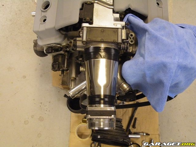

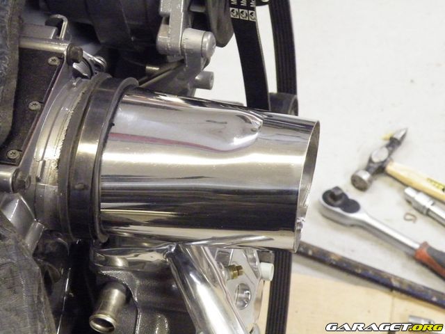

Okej då har jag gjort den nya biten mellan insuget och spjällhuset. Kan bara säga att den var inte lätt att få till men den blev jätte bra. Från oval till rund samt en upphöjning för att få plats!!!! Nu ska jag bara hitta ett par bra övergångar.
https://www1.garaget.org/gallery/archive/81133/554360_3m0vbk.jpg
Ser bättre ut än den fula gummi biten som sitter original, Det tog mig hela 5 timmar att göra den....

blir poleringen flammig så beror det oftast på att du har fått värme i materialet. antar att du har kört trissa med hög hastighet, då kan du få värme ojämnt över materialet å då blir det flammigt...
426 Inlägg
27 januari 2009
#388
Tja! Ja detta låter nog rimligt. Tack......Daniel

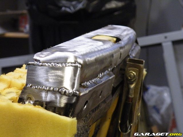

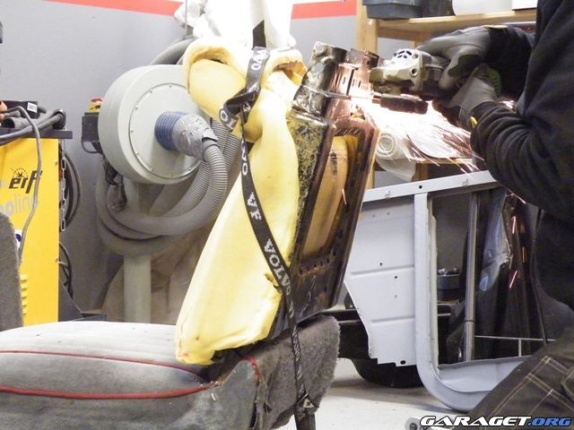

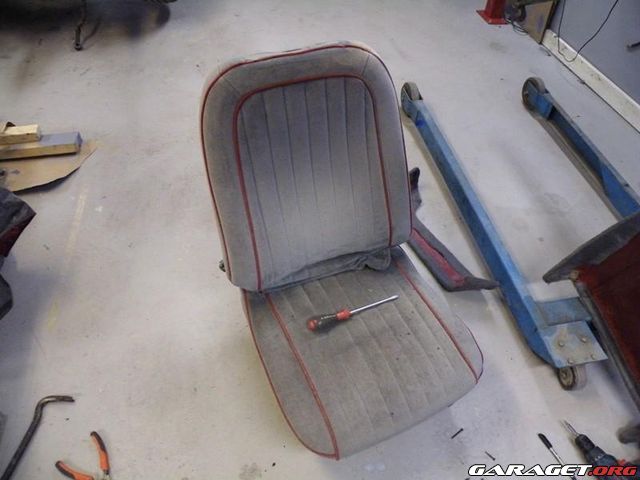

https://www1.garaget.org/gallery/archive/81133/555018_lx2w2p.jpg

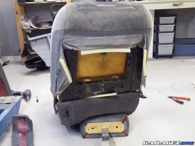

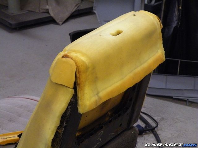

Ja då har jag börjat med att modda inredningen lite. Det är ju säten i denna bil (Soffa original) från en cougar -77 tror jag. Och dom passar inte alls enligt mig,Dom har alldeles för höga ryggar. Så jag började med att ta bort nackstödet,Sedan lossa klädseln.
https://www1.garaget.org/gallery/archive/81133/555021_8o1gfv.jpg
Klädseln åker bort.
https://www1.garaget.org/gallery/archive/81133/555024_nm30nq.jpg
Då jag inte riktigt vet hur detta skulle göras så var det bara gå på känn.Efter lite mätande osv, var det bara att börja kapa.......
https://www1.garaget.org/gallery/archive/81133/555031_2tq0be.jpg
Här är biten jag skar bort på stolen. Ser ni den svarta linjen, Överdelen av den tänte jag behålla och modda in på sätet igen, Denna del är 26cm hög.Och delen jag behåller är 6cm.............
https://www1.garaget.org/gallery/archive/81133/555038_rt7mjt.jpg
Här sätter jag tillbaka den...
https://www1.garaget.org/gallery/archive/81133/555041_51dinx.jpg

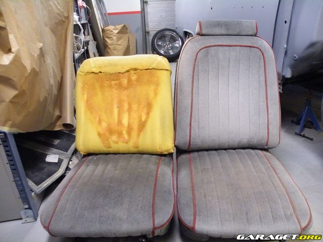

Fixade till ett par nya hörn oxå så att rundningen blir som innan, Sedan slipade jag bort några vassa hörn som blev.Skönt om man krockar. Blir ju 5-6cm stoppning över oxå.......
https://www1.garaget.org/gallery/archive/81133/555045_vxruek.jpg
Kortade stoppningen oxå och sedan limmade jag dit den igen.....
https://www1.garaget.org/gallery/archive/81133/555048_n2ewxu.jpg
Å vipps så var stolen 20cm kortare än innan, Me like!
https://www1.garaget.org/gallery/archive/81133/555049_ckgngv.jpg
Och så kollade jag hur det blev i bilen.Jösses vilken skillnad ser ni??. Det var allt om sätes moddningen.....Daniel

Ja rost fritt kostar lite pengar jag köper det av en lokal firma här i borås. Har inte kolla mina fakturor men jag tror jag betalar runt 350:- för mina 76mm eller 3" rör oxå. Köpte lösa delar till avgassystemet och det kostade runt 6500:- har jag för mig.
Tala om dimitionen du behöver så kan jag räkna ut den till dig vad du behöver! Biten mellan insuget och luftmasse mätaren på min bil har jag gjort av en rostfri plåt, Som jag sedan rullat i engelska hjulet samt krymt, banka, sträcktt och svurit på och sist polerat.. För den är ju runt i ena delen och oval i den andra.
