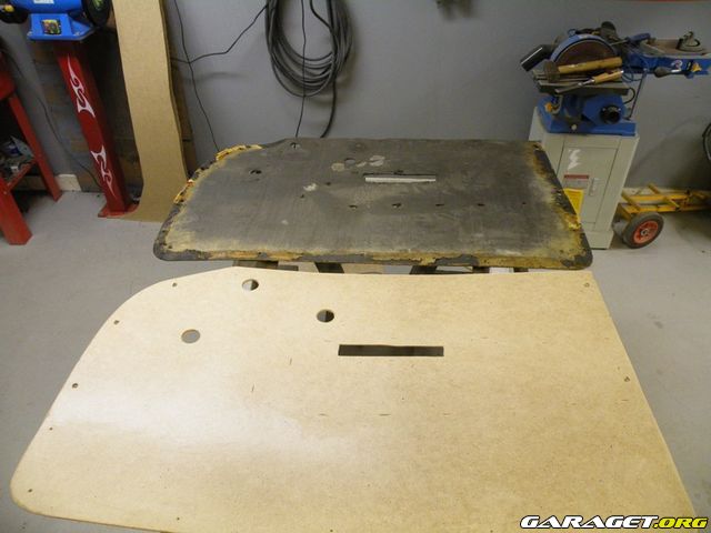

Då kom turen till alla sidorna i bilen, Dom gamla hade ju fungerat kanon, Men när jag ändå lägger ner så mycket tid och pengar på detta så kan jag lika väl bygga nya bakstycken till sadelmakaren så blir säkert dom glada. Här har jag börjat med att ta bort den gamla klädseln.
https://www1.garaget.org/gallery/archive/81133/557363_s15fos.jpg
Sedan plockade jag av armstödet.

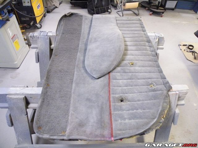

https://www1.garaget.org/gallery/archive/81133/557364_f6hyle.jpg

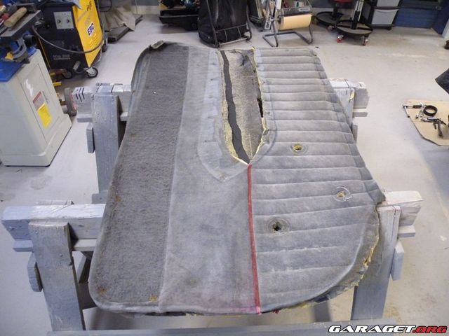

Och här är klädseln borta.Det satt extremt hårt, men men det var ju både lim och häftpicka som andvänts. Så här såg det ut under klädseln.Detta fick bli mallen så på denna blev det mycket mäta på.
https://www1.garaget.org/gallery/archive/81133/557367_gl0hy1.jpg
Sedan var det dax att borra hål för handtag mm

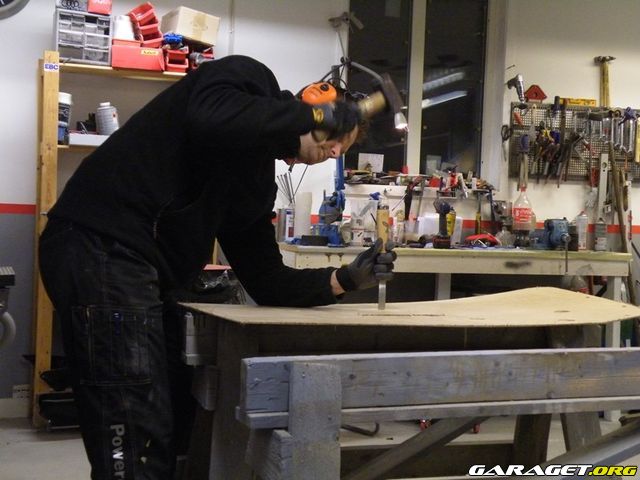

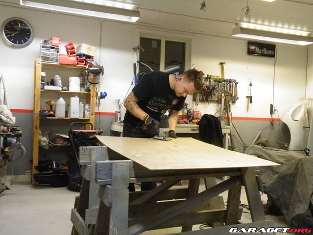

https://www1.garaget.org/gallery/archive/81133/557368_wj8ymo.jpg
Här sågar jag ur dom.
https://www1.garaget.org/gallery/archive/81133/557369_lb4qeg.jpg
Här hugger jag ur små smala streck som håller fast armstödet. Ca 20 på varje sida, En enda fel här och det är bara att göra en helt ny.Det är snart man märker om mätningen varit tillräcklig...............
https://www1.garaget.org/gallery/archive/81133/557370_u4i1g5.jpg
och här är den nästan klar Vilken skillnad mot den gamla!...

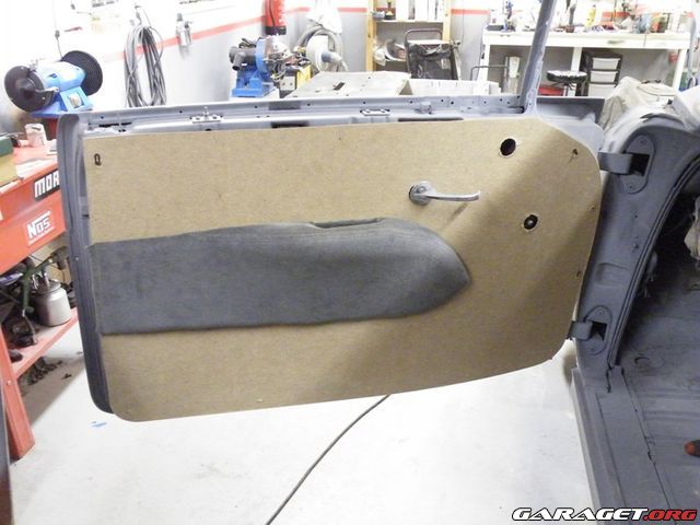

https://www1.garaget.org/gallery/archive/81133/557372_dtrati.jpg
Och här provmonterar jag den med armstödet på. Blev ju kanon! Vad tycks? Skönt nu vet man att det är nytt här oxå....//Daniel

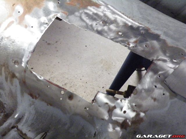

https://www1.garaget.org/gallery/archive/81133/559431_ip99cq.jpg

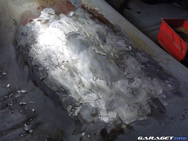

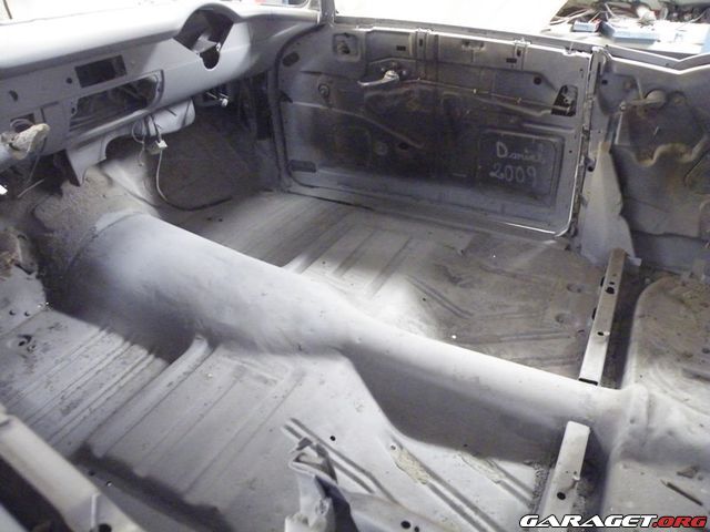

Har fixat till det sista plåt jobbet på bilen i dag. Någon har ju yxat upp ett jätte hål i kardantunneln någon gång och sedan lagt igen det med att vara poppnit en plåt över,Så jag skar till nya kanter.,,,,,,
https://www1.garaget.org/gallery/archive/81133/559450_ktl62i.jpg
Sedan var det bara att göra en mall, och sedan skära ut en bit i plåt och forma till den............
https://www1.garaget.org/gallery/archive/81133/559461_ve3rpk.jpg
Fick först punkta dit den, hammra lite och sist helsvetsa plåten.
https://www1.garaget.org/gallery/archive/81133/559468_qe8sc4.jpg
På med lödpasta berafix....
https://www1.garaget.org/gallery/archive/81133/559469_33a34g.jpg
På med tenn.......
https://www1.garaget.org/gallery/archive/81133/559471_by9pmn.jpg
Här ligger tennet på plats!

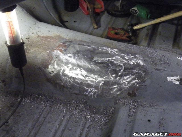

https://www1.garaget.org/gallery/archive/81133/559472_4dqw6m.jpg
Här har jag slipat bort tennet med en pansarfil. och sedan kört av lite lätt med maskin.
https://www1.garaget.org/gallery/archive/81133/559477_zd08dm.jpg
Så nu var det oxå klart och det finns inget hål längre. //Daniel
