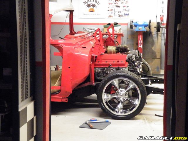

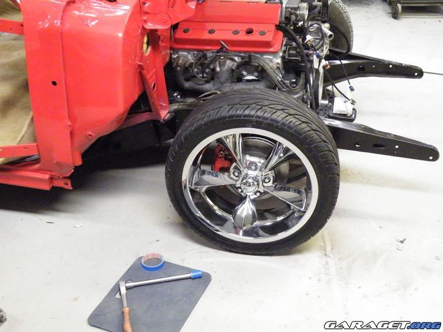

https://www1.garaget.org/gallery/archive/81133/588941_hb6yel.jpg
Fick på skivor och ok fram i helgen. Samt 18" arna.... Nice!
https://www1.garaget.org/gallery/archive/81133/588943_v5thcz.jpg
Bilen blir låg och frän nu.... //Daniel

Naajs smile
Va har du för bultdelning på rackarna?

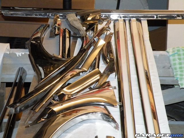

https://www1.garaget.org/gallery/archive/81133/591551_zbalek.jpg
Ja nu börjar det rostfria att bli klart oxå. Har polerat ca 40 delar nu och har nog ca 10-15 kvar.4 delar kommer jag att lämna bort för jag får inte till dessa. Dom blir flammiga som jag sa tidigare.Tror att det är smuts eller värme som gör det,Men det känns konstigt då allt det andra blir bra.Nästan alla rost fria delar har jag börjat att slipa med 320 papper och gått upp till 800, sedan har jag tagit över med maskinen och dom blir enormt blanka. Här ligger högen som är färdig.. //Daniel

ser mycket fint ut!! roligt att kunna spegla sig i både bil och krom big_smile

Lust att ge mig lite poleringstips? vad använder du med maskinen, menar du finare slippapper lr poleringsmedel?
Jag slipar allt för hand först med vanligt slip papper sedan går jag över till maskin ...
/Daniel
