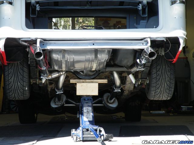

https://www1.garaget.org/gallery/archive/81133/629557_bscous.jpg
Har kommit hela vägen bak på avgassystemet idag. Det är inte färdigt men en bra bit på väg.....

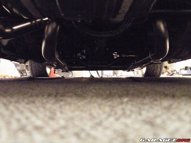

https://www1.garaget.org/gallery/archive/81133/629558_pv4589.jpg
Snart så ska bilen ner på backen för att kolla om avgassystemet tar i.....

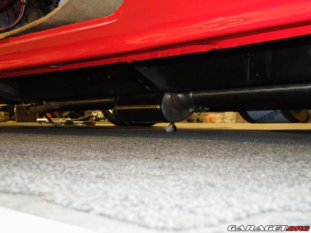

https://www1.garaget.org/gallery/archive/81133/629560_uxjhbj.jpg
Och här uppstår ett mindre problem! Som ni ser så ligger ju nästan burken på backen smile Så ett par mindre ljuddämpare samt en lite pressning vid ena kröken över bakaxeln, Så är det klart. Hinner jag ett par timmar i garaget i morgon så ska det fixas.....
https://www1.garaget.org/gallery/archive/81133/629563_jjrw5l.jpg

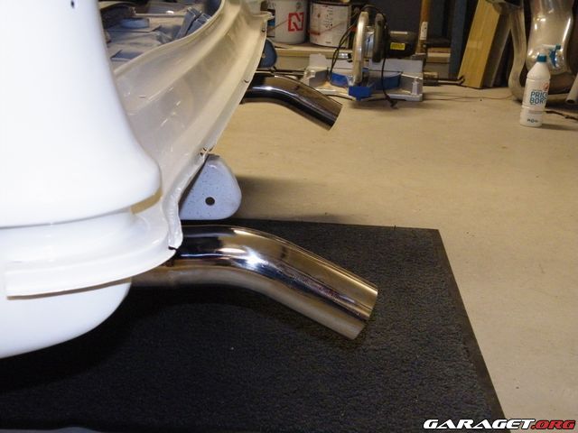

Så här i efterhand skulle jag nog byggt det i 2,5" istället,Skulle sparat massa tid och framför allt plats. Som ändrör kör jag bara rör med 30 graders lutning, Hela systemet har jag ju högglans polerat.... // Daniel

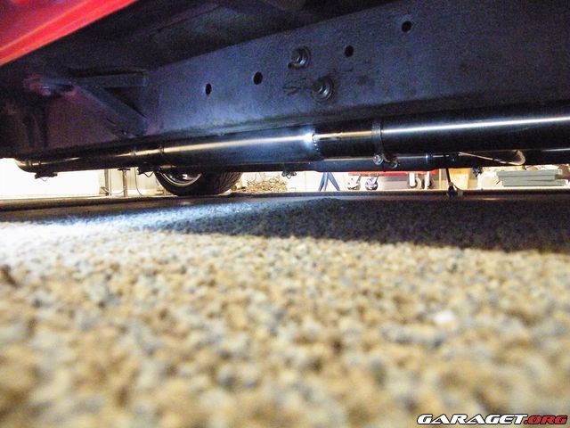

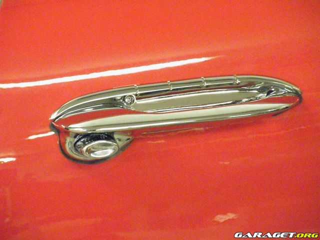

https://www1.garaget.org/gallery/archive/81133/630944_exhnfv.jpg
Fick fixat ljuddämarna idag, Svårt att se dom men dom är där jag har försökt att rikta en led lampa så ni ska se. Ska ta ett par bättr bilder när porten är öppen till garaget...
https://www1.garaget.org/gallery/archive/81133/630957_otw8m8.jpg
Här har jag lagt kameran på golvet,Så ser ni markfrigången....
https://www1.garaget.org/gallery/archive/81133/630966_iqdurx.jpg
Och ett dörrhandtag monterat med skav skydd. Det var det hela för i dag.... //Daniel
