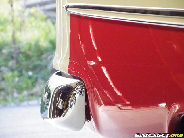

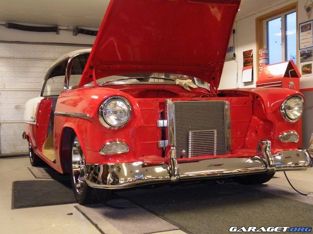

https://www1.garaget.org/gallery/archive/81133/647882_w72zsl.jpg

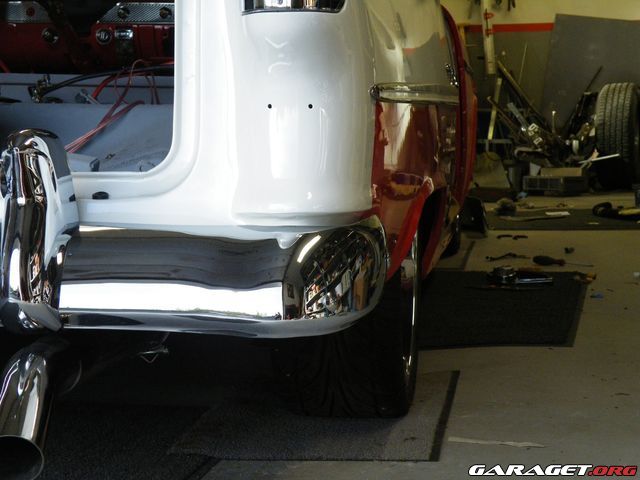

Jag har fått dit kofångaren bak, Det var allt lite pill, Även att sätta dit dom nya glasen i hornen var lite pill med....Varje liten del som åker dit gör ju att bilen bara blir bättre och bättre tycker jag....
https://www1.garaget.org/gallery/archive/81133/647888_3609ov.jpg
Har ingen bra bild på hornen utan det får bli denna så länge...
https://www1.garaget.org/gallery/archive/81133/647893_6kqc9m.jpg

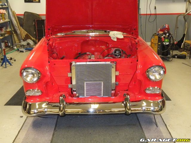

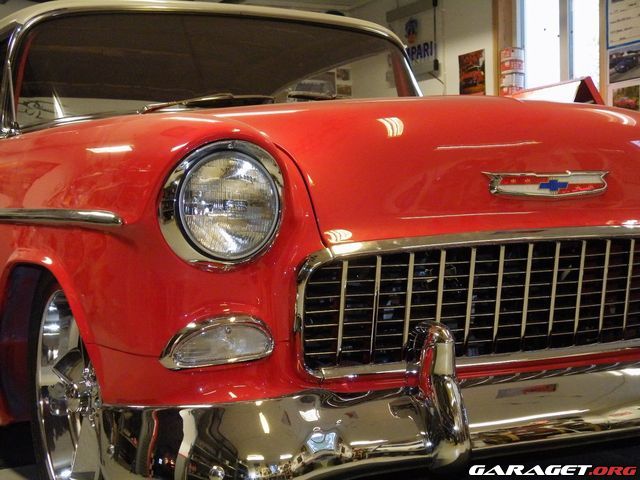

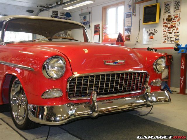

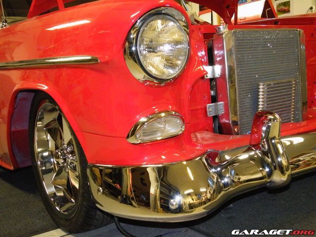

Sedan har jag fått dit kofångaren fram oxå smile
https://www1.garaget.org/gallery/archive/81133/647898_ilk2s0.jpg
Den börjar blir klar i fronten snart!!!
https://www1.garaget.org/gallery/archive/81133/647902_psodlg.jpg
https://www1.garaget.org/gallery/archive/81133/647910_gnkqth.jpg

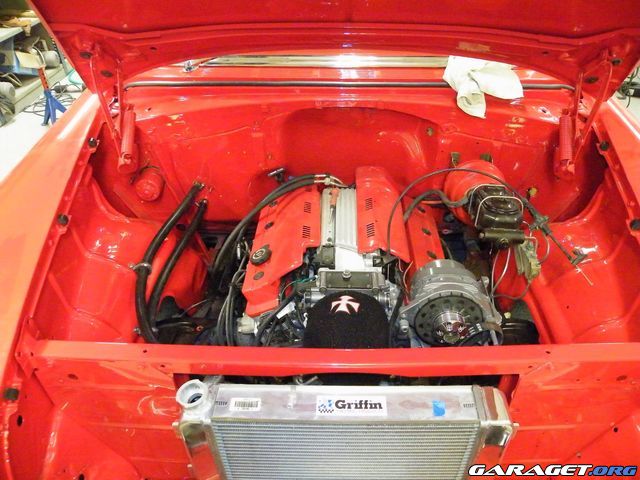

Jag har även monterat dit värme paketet och dragit slangarna till det. Det var inte lätt att få tag i ett original värmepaket men Dan som hjälpte mig med att få hem bilen från texas fixade ett till mig.........
https://www1.garaget.org/gallery/archive/81133/647914_fl6zbo.jpg
Sista bilden för idag. Nu sitter kofångaren där och glänser den oxå..... Ha det....Daniel

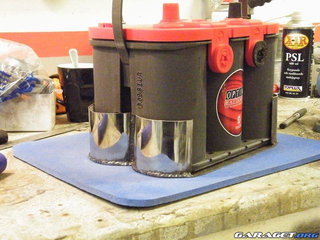

https://www1.garaget.org/gallery/archive/81133/649339_vql2hp.jpg

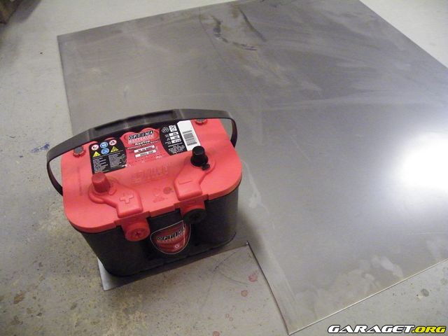

Har gjort en batterilåda idag.Det är lite kvar men bara lite småfix....
https://www1.garaget.org/gallery/archive/81133/649344_6gbs3r.jpg

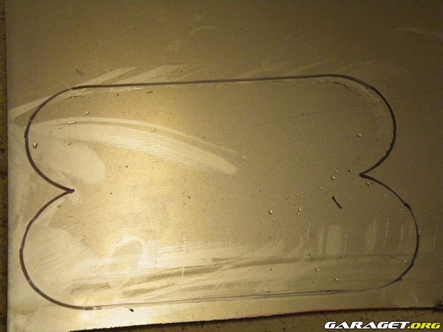

Först tog jag och ställde batteriet på en plåt och ritade av formen.. sedan tog jag 3" rör och kapade i rätt längder, sedan klöv jag rörbitarna på mitten så att jag fick halvmånar som det är på optima batteriet, Sedan var det bara att svetsa fast den. Ska borra fyra hål i plattan skruva fast den bak i bilen mellan stötdämpar tornen, öch sätta dit batteriet....
https://www1.garaget.org/gallery/archive/81133/649359_9syh4s.jpg
Och så här blev det. Jag gjorde även dålda låsanordningar så att det inte kan flyga ur när man voltar smile //Daniel

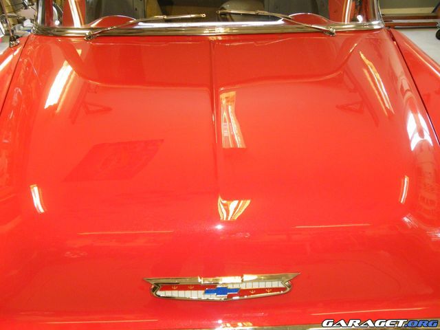

https://www1.garaget.org/gallery/archive/81133/652620_5vqbjw.jpg
Har satt dit V8 märkena bak idag....
https://www1.garaget.org/gallery/archive/81133/652629_qhv421.jpg

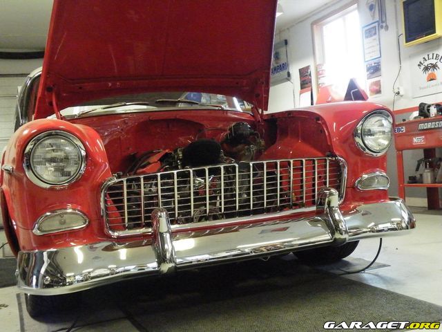

Skruvade i hop den nya grillen idag oxå. Sedan kollade jag att den passade. Jag behövde inte ta bort färg ur hålen för skruvarna till grillen! Gick för lätt detta måste komma något bakslag på grillen senare!!!!!.....

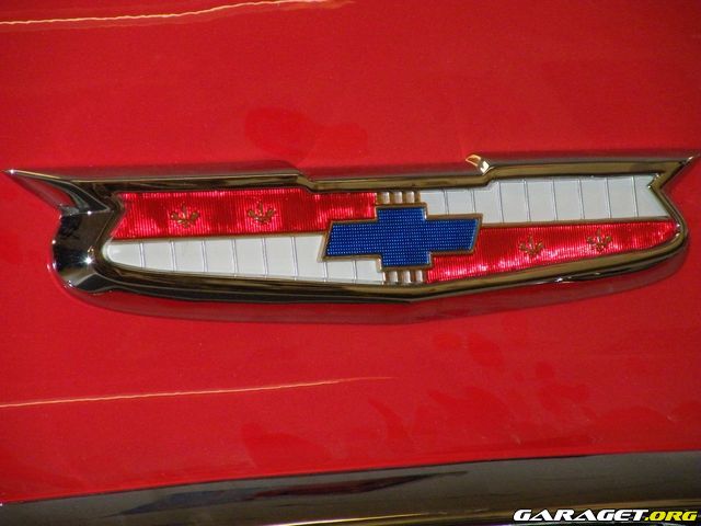

https://www1.garaget.org/gallery/archive/81133/652642_hvwug9.jpg
Sedan satte jag dit emblemet fram.....
https://www1.garaget.org/gallery/archive/81133/652666_msul9b.jpg
Sedan var det dax att stänga till huven väldigt försiktikt för första gången. Inget är ju justerat fram än!!!! He he det börjar ju likna en bil igen!!
https://www1.garaget.org/gallery/archive/81133/652680_pvjnby.jpg
https://www1.garaget.org/gallery/archive/81133/652697_mf5g0o.jpg
Svårt att tro att det varit en huvkråka här för bara några månader sedan, Japp det var det som gjprdes i helgen..... //Daniel

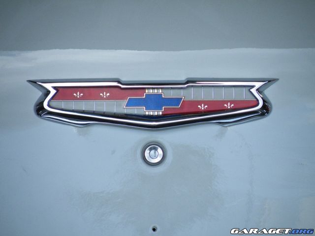

https://www1.garaget.org/gallery/archive/81133/653820_vg92vj.jpg
Fick dit låset idag. Det var allt lite pill fick ta bort 1mm färg sedan gick det bra. Emblemet sitter på plats oxå!

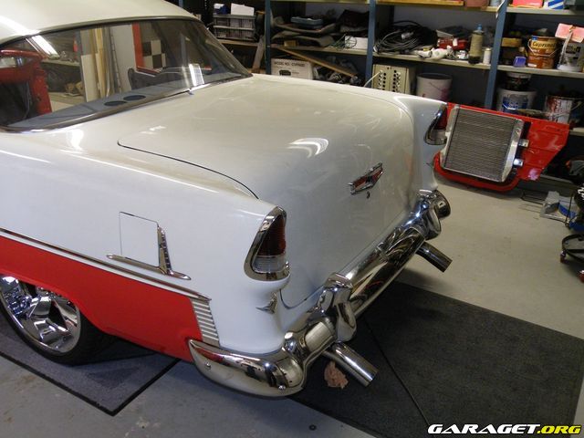

Sedan limmade jag dit listen på bagage luckan. Fy f..n vilken idiot lösning det var. Känns ju sådär att behöva limma. Men men nu är det gjort, och luckan är stängd!!!! Och jo jag ska korta piporna bak smile har ju inte kunnat göra det förrän allt var på plats så jag fix se längden....

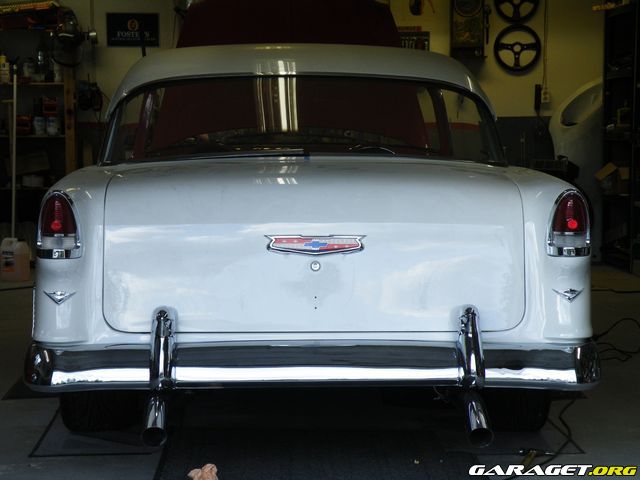

https://www1.garaget.org/gallery/archive/81133/653832_r3tl58.jpg
Och en bild bakifrån.. Nu ska jag bara passa in bakluckan lite bättre så att det blir samma springor/glipor hela vägen..... //Daniel
