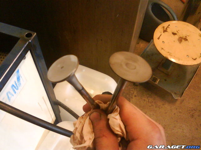

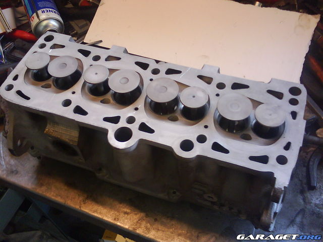

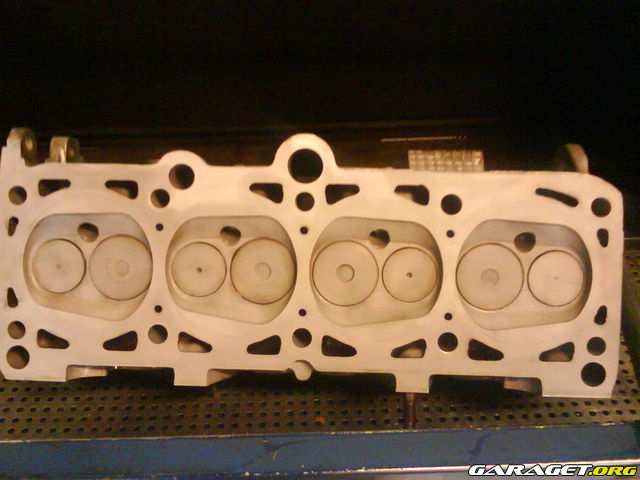

https://www1.garaget.org/gallery/archive/80359/668717_mo0fxj.jpg
toppen bälstrad
https://www1.garaget.org/gallery/archive/80359/668722_irfcu2.jpg
ventilerna blästrade
https://www1.garaget.org/gallery/archive/80359/668724_ee1qmc.jpg
just kommit hem med toppen å ska nog snart till och börja porta
visst e den fin ser ju som ny ut big_smile

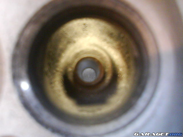

https://www1.garaget.org/gallery/archive/80359/668951_4ppvyo.jpg
före insug
https://www1.garaget.org/gallery/archive/80359/668954_nhckfw.jpg
före avgas

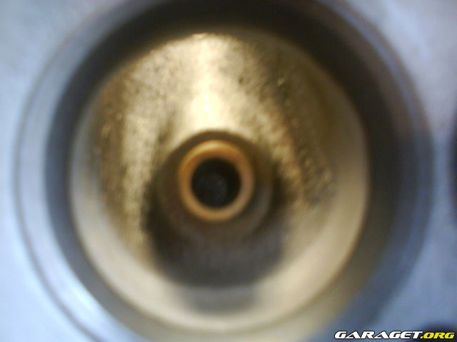

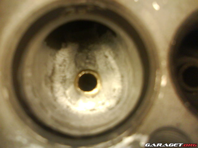

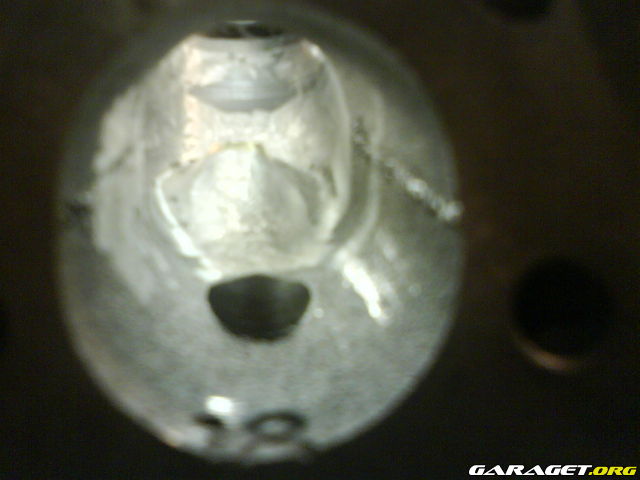

https://www1.garaget.org/gallery/archive/80359/669178_cro6fh.jpg
grovt portat
https://www1.garaget.org/gallery/archive/80359/669181_8mp17d.jpg
nu e de bättre big_smile
de ja gjort idag är insugsportarna, har bara tagit de grova arbetet med en turbin slip så blir väll lite fin puts efter att ja har tagit dom andra portarna
kommentera gärna big_smile
P.S får ursäkta dom dåliga bilderna har bara en mobil att ta med sad
Senast redigerat av sjovold (26 maj 2009)

#218
Det ser bra ju, Sjovold smile Ska du bänka Corradon snart?
