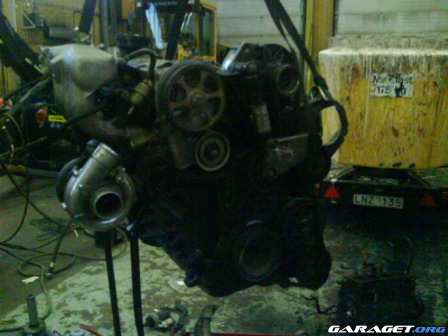

motorn snart ur
ska bara äta sen fortsätter ja wink
den ska ur idag tongue

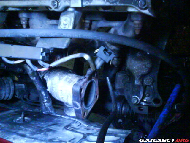

https://www1.garaget.org/gallery/archive/80359/682576_ww6h7w.jpg

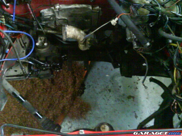

här va de tomt big_smile

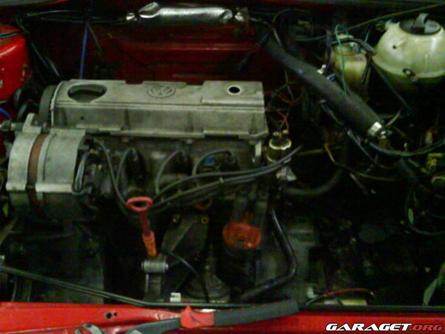

https://www1.garaget.org/gallery/archive/80359/682578_q12iqk.jpg
imorrn ska den i wink

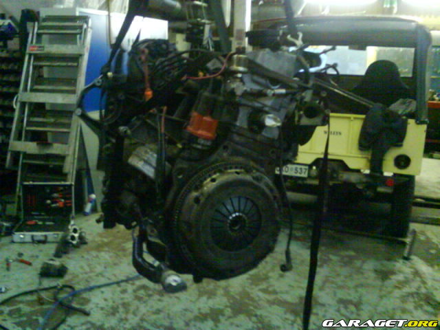

https://www1.garaget.org/gallery/archive/80359/682580_dd6tim.jpg
koppling å svänghjul monterat...
de va inte så mycke men de va allt för idag... fortsattr som sagt imorrn, å då ska ja förhoppnings vis få ner den lite smidigt smile

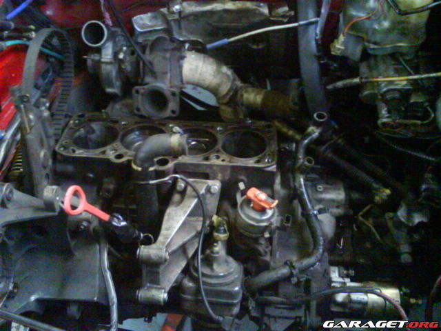

Update
https://www1.garaget.org/gallery/archive/80359/683007_hmnn2b.jpg
nya motorn i big_smile
https://www1.garaget.org/gallery/archive/80359/683008_t1xtqb.jpg
bara turbo å WG kvar smile
som ni ser har allt gått enligt planerna idag big_smile
så imorrn väntar som sagt lite småplock som e kvar slangar, rör, kontakter tongue
så vi får hlla tummarna för morgondagen smile

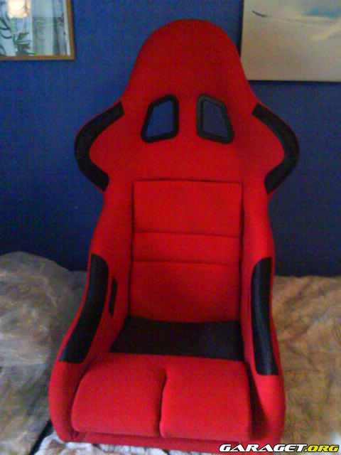

https://www1.garaget.org/gallery/archive/80359/689391_isjqq9.jpg
sen e de nån som vet hur man får ur stolarna ur en corrado? tongue
----->Strippen S2<-----
VCRACING
Merca-lastbils mekaniker och leg. vw-nörd..
857 Inlägg
18 juni 2009
#274
Du har en insexa i framkant ungefär vid spaken för att skjuta fram o bak stolen, ta ur den och lyft handtaget och skjut stolen bakåt bara så hoppar den ur skenorna. Glöm inte att koppla bort ev kablar om du har elstol.

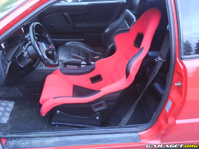

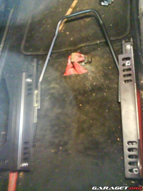

https://www1.garaget.org/gallery/archive/80359/689977_35ompz.jpg
glidskenorna klara smile

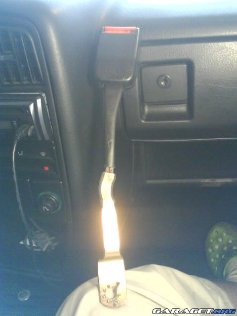

https://www1.garaget.org/gallery/archive/80359/689980_150gw6.jpg
Den här skiter vi i va?
https://www1.garaget.org/gallery/archive/80359/689982_w0pwoo.jpg
Första stolen monterad big_smile
så ska försöka fixa den andra stolen nån dag när ja får tid smile
kommentera gärna smile
