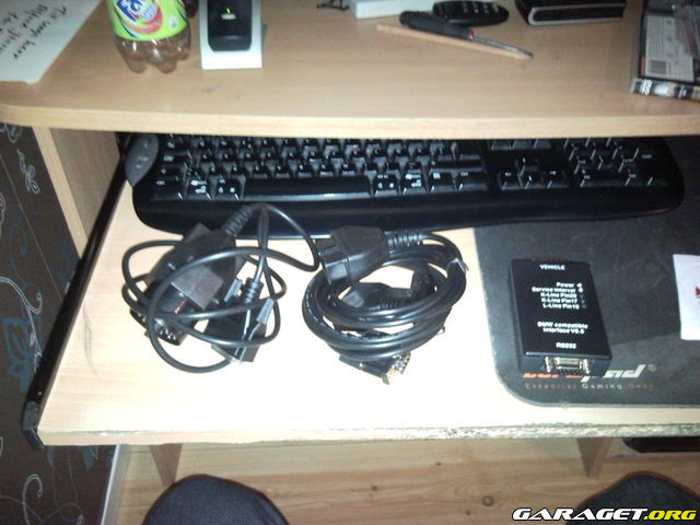

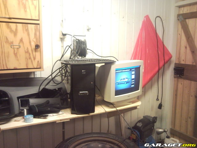

Idag fick jag ett roligt paket från Beijing innehållande följande;
Allt i lådan;
https://www1.garaget.org/gallery/archive/80990/530601_h8qq4a.jpg
Arbetsanläggningen i garaget;
https://www1.garaget.org/gallery/archive/80990/530604_uwai8q.jpg
VARNING för smygreklam.

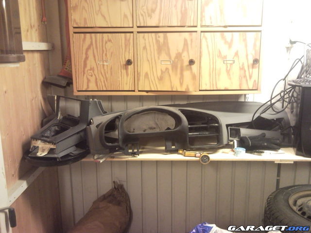

Har en nästintill komplett instrumentbräda med felfritt! handskfack i färgen grå/svart.
Är ni intresserade/undrar vilka delar som finns så skicka ett PM.
(om moderatorerna inte tycker om detta tar jag givetvis bort det)
https://www1.garaget.org/gallery/archive/80990/530606_5ijcit.jpg
Hur som helst. Nu har jag fått Anti-spinnen att fungera och jag har även släckt Airbag-lampan. Så nu är jag sjukt glad big_smile

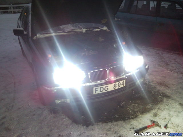

Dagens arbete fick bli att göra klart Xenon-konverteringen.
Det dummade sig igår och vägrade att lysa på halvljuset.
Började då googla lite och kom fram till att det var för att bilen trodde att lampan var sönder pga det lägre watt-talet.
Såg då att det fanns ett par speciella resistorer att köpa. Men de skulle de ha 1000:- för vilket är rent vansinne.
Så det blev till att modifiera lite som vanligt.
Googlade mig då till denna guiden som jag sedan följde;
http://www.emotors.ca/Articles/60.aspx
Och gissa?
Det fungerar alldeles utmärkt.

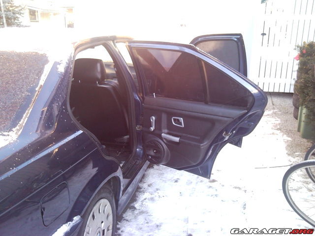

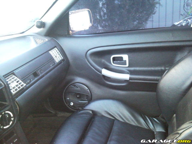

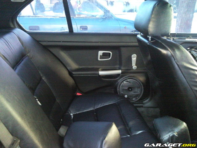

Dags för lite uppdatering igen då kanske.
Har satt dit alla dörrsidorna nu, men jag behöver skaffa nya "ploppar" som de sitter fast med. De skramlar och lever lite.
Har satt dit nackstöden baktill och ställt in basen i bagagen.
Så nu är det bara köra.
Dock är jag lite besviken på Xenon-ljuset. Trodde det skulle lysa mer än vad det gjorde faktiskt
Halvljuset lyser faktiskt inte upp många meter framför bilen. Och helljuset... ja visst lyser det. Men inte överdrivet mycket faktiskt.
Men jag ska nog rikta upp lyktorna lite så jag får ljuset lite högre upp.
Men något annat man bör tänka på för att få ett bättre ljus?
Såhär ser det iaf ut med dörrsidorna på;
https://www1.garaget.org/gallery/archive/80990/539294_abhf1o.jpg
https://www1.garaget.org/gallery/archive/80990/539295_21zyjw.jpg
https://www1.garaget.org/gallery/archive/80990/539297_nkks2b.jpg
https://www1.garaget.org/gallery/archive/80990/539299_d12ctb.jpg

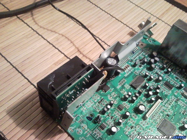

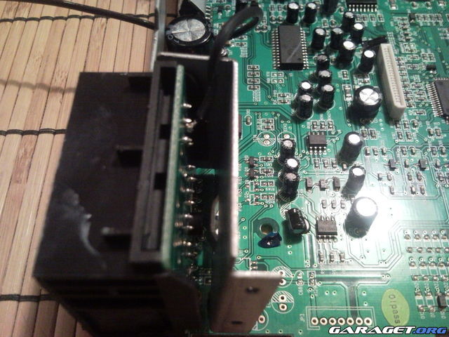

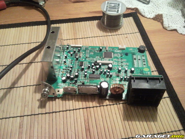

Well well, motgångar motgångar.

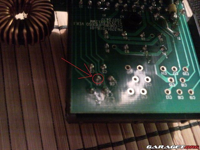

Har hela tiden haft ett dunkande ljud i basen när jag slår av tändningen på bilen.
Vilket då brukar indikera på en bränd signaljord.
Har också haft generatorvin i diskanterna, vilket jag trodde skulle gå bort med ett störningsfilter.
Så detta inhandlades. Men det gjorde ju tyvärr inte saken bättre big_smile
Kom då på att det kanske helt enkelt är signaljorden som gör så att det viner i högtalarna också.
Så det blev till att modifiera lite igårkväll;
Ett stycke isärplockad stereo;
https://www1.garaget.org/gallery/archive/80990/545389_btr789.jpg
Vart jag ska löda lite;
https://www1.garaget.org/gallery/archive/80990/545390_x5bvat.jpg
Fastlödd;
https://www1.garaget.org/gallery/archive/80990/545391_blrpf0.jpg
https://www1.garaget.org/gallery/archive/80990/545392_wk4lf6.jpg
Och såhär ser det ut på baksidan nu;
https://www1.garaget.org/gallery/archive/80990/545393_i9v571.jpg
Ska snart ut och testa ifall det blir någon skillnad.
Måste bara värma till mig lite först big_smile
