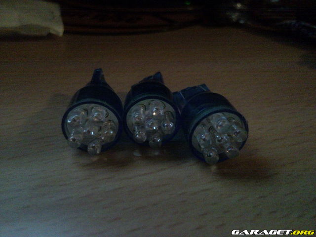

Då var även de nya dioderna hemma;
https://www1.garaget.org/gallery/archive/80990/567750_adpwpt.jpg
Har dock ett problem.
Och det är att jag inte har en torxmejsel som passar till mätarhuset så jag kan inte öppna den.
Förra gången jag öppnade den så gjorde jag det i skolan, och nu har jag ju lov big_smile
Så antingen blir det till att vänta tills måndag, eller så får jag köpa en torxmejselsats.
Känns lite onödigt att plocka ur mätarhuset för att sätta i dioderna, och sedan några dagar senare göra om det för att sätta i ringarna.

Är det dom dioderna man ska ha till mätarhuset? Passar dom rakt i utan modifiering eller?tongue
Konstruktör
1 053 Inlägg
11 februari 2009
#270
Yes, det är dioderna till mätarhuset. De passar rakt av smile

De heter
"Diodlampa, w5w sockel, 04.
Lysdiodlampa med 10mm bred sockel. 6st lysdioder riktade framåt."
Och ligger under kategorin http://www.stylingwebben.se/wedgebase.html
Sitter tre stycken av denna sort bakom mätarhuset.
Till färddatorn är det inte likadana dioder. Som jag skrev lite tidigare i tråden sa Kenny (påstylingwebben) att de skulle få in dioder som skulle passa i de lamphållarna om 2-3 veckor.
Men jag köpte vanliga T5-dioder och tryckte i i de hållarna jag hade istället.
Ska köpa nya socklar sen när de fått hem de rätta dioderna.
De dioder som sitter i AC-panelen och el-hissknapparna är typ 1.8mm orangea dioder.
Jag har bytt ut dem i El-hissknapparna mot blåa 5mm. Men det är lite väl stort. Så ska byta det mot 3mm dioder när jag orkar beställa det big_smile
Ska då även byta de dioder som lyser upp knapparna i färddatorn. Jag satte dit 5mm, men ska byta dem mot 3mm i samma veva som jag byter lampsocklarna till de rätta.
Då borde allting fungera perfekt smile

Okey så allt jag behöver är 3st w5w-didoder till mätarhuset? Sen ska det lysa blått?tongue Sen skrapa bort den orangea skyddsplasten också så klart. Okey det var dom som skulle komma om 2-3veckor. 3mm dioder finns inte på den sidan vad jag kan se i alla fall. Eller dom kommer kanske också in om 2-3veckor? Blir väll till att vänta tills dom har allt inne och beställa allt på samma gång:P

3st w5w-dioder används till att lysa upp alla "ringar" i mätarhuset.
Och sedan två dioder av den sorten som kommer om 2-3 veckor för att lysa upp miltalet och service-skiten.
4st 2-3veckors dioder i färddatorn.
3mm dioder finns inte på den sidan. Och vet inte ifall det kommer finnas heller.
Jag ska nog beställa från någon annan sida så länge.
Frakten är billig från stylingwebben iaf. Så man har råd att beställa flera gånger ;P
