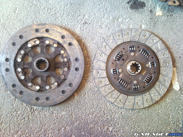

Jag har nu jobbat en hel del med att plocka ner bilen så jag kommer åt att byta min koppling.
Jag har plockat bort
Insug
Avgassystem
Värmeplåtar
Och till sist efter mycket om och men och massa åkande för att låna förlängare, så åkte växellådan ner.
Efter några minuter så åkte den gamla lamellen bort. Och den var faktiskt inte så jättesliten. Det var ganska mycket kvar på den. Men hur som helst så slirar det ju smile
Sen bytte jag urtrampningslager och sen gav jag mig på ett par bultar som hade rostat fast till avgassystemet.
Efter säkert 2timmars slit med att borra bort de gamla resterna från bultarna så var det dags för att slänga dit den nya lamellen.  OCH vad märker jag då?
Jo att skiten inte ens passar big_smile
Den nya lamellen är förstärkt med fjädrar, vilket är jättebra. MEN! Dessa tar emot i svänghjulets bultar.
Så jag måste skicka tillbaka den till lettland, vilket tar ett par dagar hmm
https://www1.garaget.org/gallery/archive/80990/663749_zenhm1.jpg
Men men, allt löser sig så småningom smile

Haha, bra fråga big_smile
Den passar ju perfekt mot växellådan, och det är ju rätt mått på den.
Bara det att den går emot svänghjulets bultar som sagt hmm
Drog iväg ett mail till företaget som jag köpte den ifrån. Får förhoppningsvis svar snart.

Har du verkligen vänt lamellen rätt håll då? Eller bygger den lika mycket åt det hållet?
Specialsvarv.se - Hårda bussningar till hårda bilar.
Konstruktör
1 053 Inlägg
22 maj 2009
#434
Det är tyvärr den sida som lamellen bygger mest på, som ska sitta in mot svänghjulet. Så det är helt kört.
Men jag har testat att vända på den bara för att kolla. Och snurrar man på den då så känner man att den tar i bultarna.
Men killen i Lettland är jätteschysst och han skulle skicka iväg en ny så snabbt han bara kunde smile
Får jag bara lamellen så är ju bilen snart ihop plockad igen.

Det skilljer på kopplingen om man har AC eller ej, du kanske har fått en koppling till icke ac och du har ac eller vice verca.
Konstruktör
1 053 Inlägg
24 maj 2009
#438
Haha, ja klart att man blev lite besviken när man märkte att den inte passade.
Men nu vet jag ju då iaf att den passar till en bmw som INTE har AC smile

Nu blir jag ju bara förvirrad big_smile
Till vilken/vilka bilar passar den lamellen som jag har hemma då?
Ifall det nu är någon som vet det hmm
