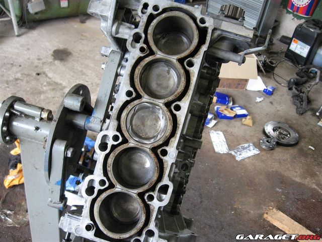

The_Mechanic skrev:
ah okejokej dåvet jag de smile, men har också funderingar kring att de läcker avgaser och komp genom ringarna men har den gått varm nångång?, är de vattenkylda foder på dom där motorerna?
Slänger upp en bild på foderna.
Det är fasta foder.
https://www1.garaget.org/gallery/archive/81566/464392_epw554.jpg
Det cirkulerar gott om vatten mellan foderna och blocket. smile

ah okej de var som jag trodde då altså, inga separata foder i sig och fasta då löper dom större risk att bli ovala vid kokning har jag hört någon säga smile men den kanske inte har de?
Tyvärr är det inte så enkelt som att motorn har kokat eller något sånt.
Inte vad jag vet åtminstone, har aldrig sett temperaturmätaren stiga över halva strecket. smile
