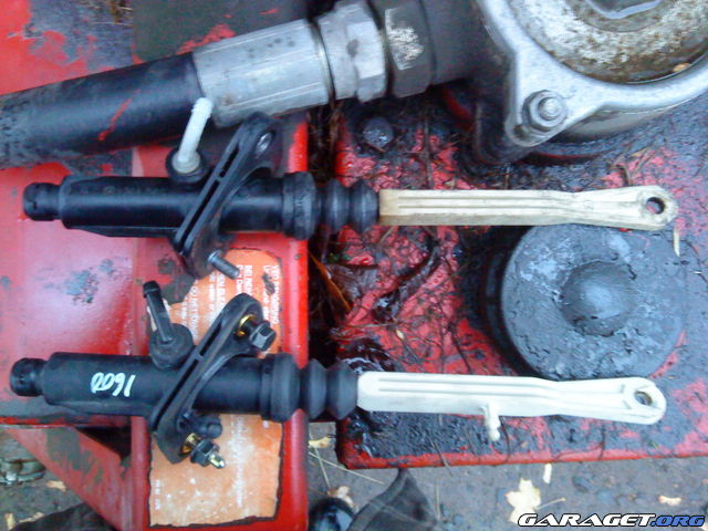

Mekade bort den gamle huvudcylindern och mekade dit en bättre begagnad från en V70 -99.
Fyfan för att få dit den nya cylindern, det är ju inte lite trångt!
https://www1.garaget.org/gallery/archive/81566/774981_l5i3ri.jpg
Huvudkopplingscylindrar, 850 vs V70.
Var ute och körde nu ikväll efter att ha luftat, provocerade kopplingen i typ en halvtimme utan att den gav efter. smile
