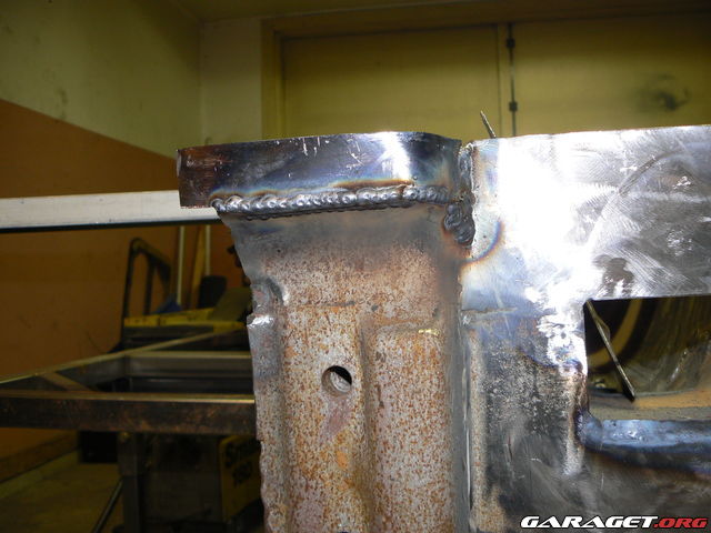

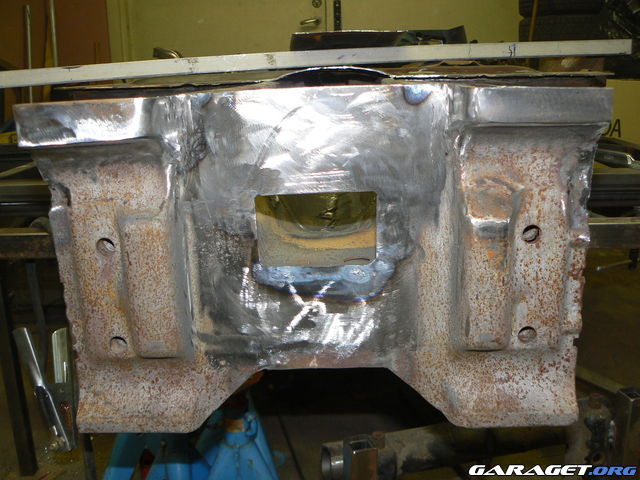

Fick dit en plåtbit idag oxså.
https://www1.garaget.org/gallery/archive/98692/753671_7f2j5w.jpg

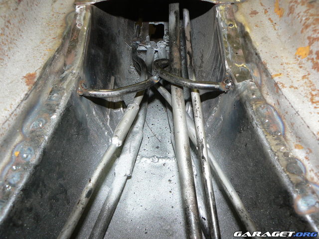

Andra sidan på ramhuvudet klar.
https://www1.garaget.org/gallery/archive/98692/753677_bs68e2.jpg
Svetsen slipad. Då är det dax att få till en bottenplåt till ramhuvudet. Måste komma ihåg att dra i ett nytt soppa rör innan man lägger på locket.

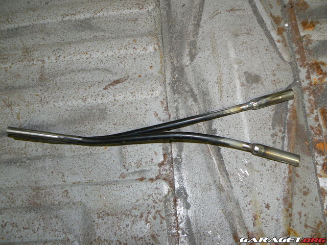

4 september 2009

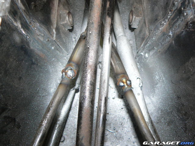

Har grejat lite ikväll med.
https://www1.garaget.org/gallery/archive/98692/755794_vowf47.jpg
Skarvhylsan på värmevajer rören.
https://www1.garaget.org/gallery/archive/98692/755798_22ejhp.jpg
https://www1.garaget.org/gallery/archive/98692/755800_2wacf0.jpg

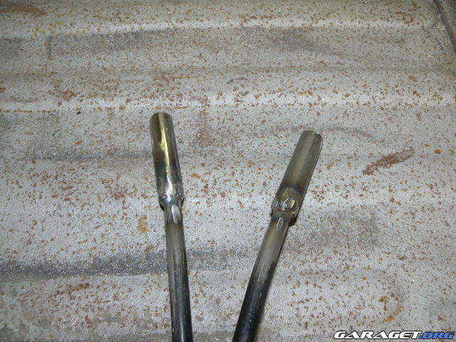

Värmevajer rören ihop svetsade.
https://www1.garaget.org/gallery/archive/98692/755803_f39llj.jpg
Det andra paret med värmevajer rör är på plats. Alla rör fädiga svetsade i ramtunneln. Bara att dra i ett soppa rör . Måste korta röret mellan växellådan och spaken som oxså ska i tunneln.

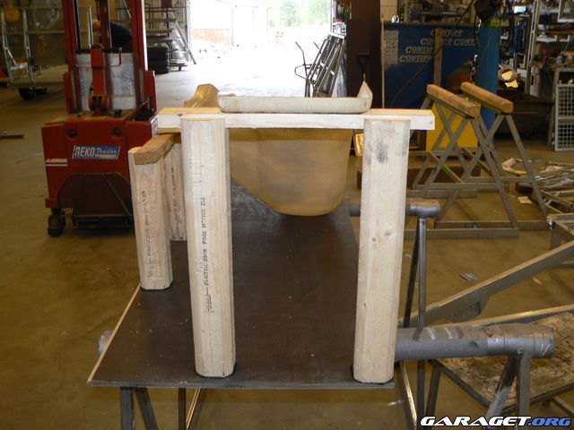

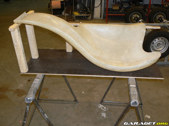

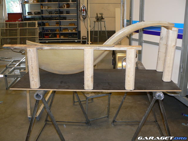

Har grejat lite på jobbet under rasterna med skärmarna.
Har fixat fast den ena "gjutformen" för skärmen.
Då dessa är en avgjutning på ett par A-ford skärmar, så använder jag dom som gjutformar .
Hoppas de håller för att gjuta i mer änn en gång.
Lägger upp några bilder på "ställningen".
https://www1.garaget.org/gallery/archive/98692/758835_qlaob6.jpg
https://www1.garaget.org/gallery/archive/98692/758837_992fmj.jpg
https://www1.garaget.org/gallery/archive/98692/758838_wt39ju.jpg
https://www1.garaget.org/gallery/archive/98692/758840_mkpala.jpg

Varför inte satsa på plåtskärmar från A-ford när du ändå bygger bilen i övrigt i plåt?
borde ju vara lättare att anpassa såna till karossen.

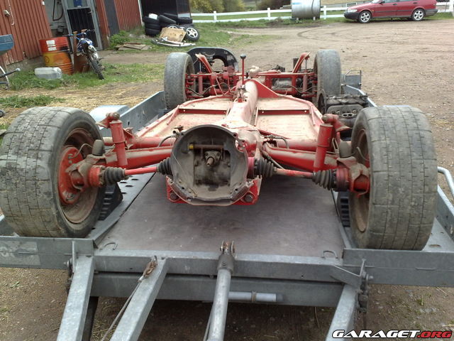

Är du sugen har jag nämligen en nybyggd platta med IRS färdig och rostfri som står på hjul med bromsar och allt...
https://www1.garaget.org/gallery/archive/1542/649055_73s7cn.jpg
https://www1.garaget.org/gallery/archive/1542/649053_aaog99.jpg
Senast redigerat av BMTech (8 september 2009)
Skärmarna kommer att byggas om in i mot karossen.
Jag tycker det känns lättare att kapa och bygga i glasfiber.
Blir det fel bara att plasta om.

19 september 2009

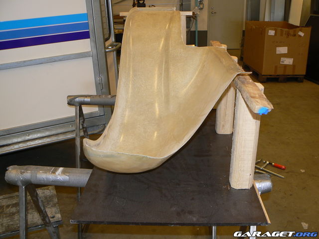

Har fixat till den andra "ställningen"till skärmen.
Får se om man hinner att lämna iväg formerna för gjutning nästa vecka.
vw67.se
237 Inlägg
23 september 2009
Har lämnat iväg formerna för "gjutning" idag.
Ska bli kul att se hur dom blir.
Skulle få dom mörkgröna för att kunna se om det är några "skavanker" efter formerna.
Nu är det bara att vänta & se.

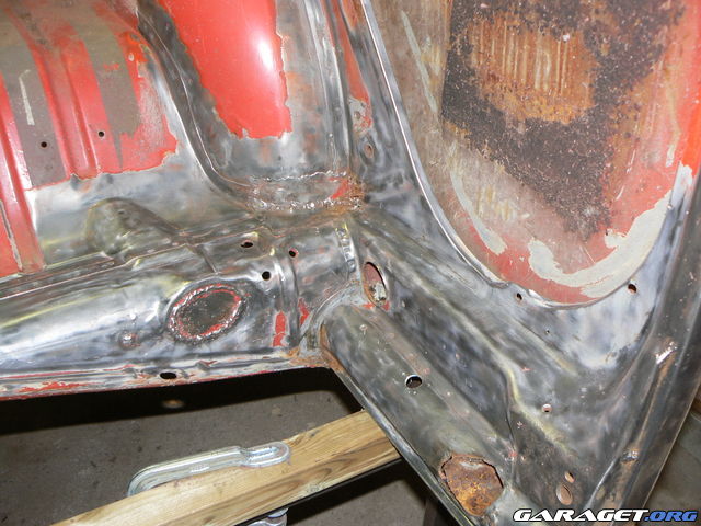

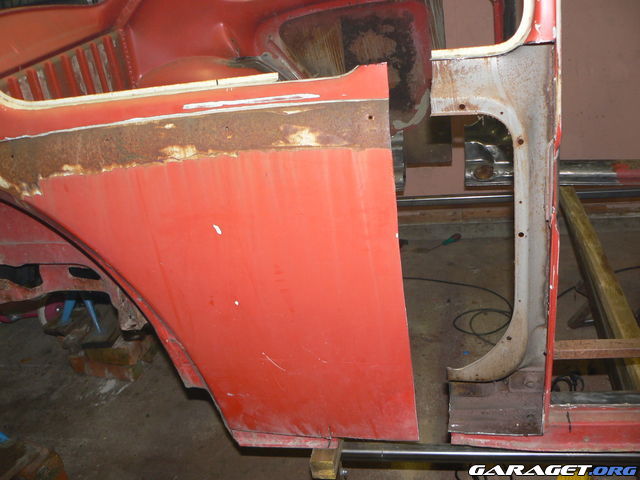

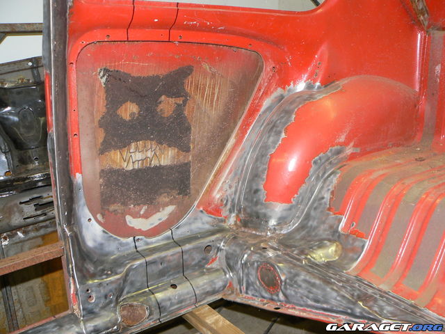

3 oktober 2009
#59

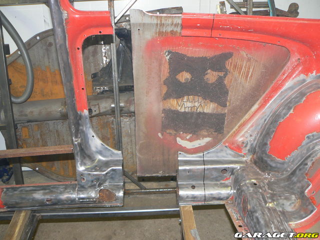

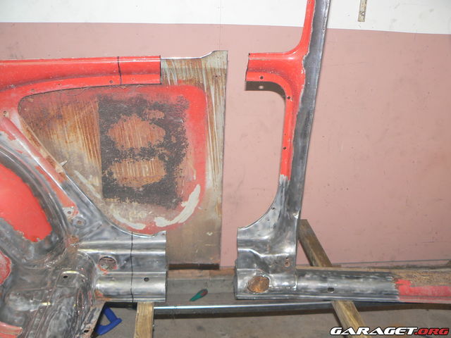

Städade garaget igår för att ta in karossen.
Var ute i garaget på eftermiddan idag och började med karossen.
Lite bilder.
https://www1.garaget.org/gallery/archive/98692/776225_zu44pt.jpg
Slipade bort färg och karosseri kitt. För att kunna se om det finns några fula lagningar som behöver göras om. Detta är vänstersida.
https://www1.garaget.org/gallery/archive/98692/776227_mdv8v5.jpg
Högersida. Här har jag märkt ut vad som ska bort. Ska korta sidan med 10cm & dörren med 10cm.
https://www1.garaget.org/gallery/archive/98692/776229_pf309x.jpg
Vänstersidan delad.
https://www1.garaget.org/gallery/archive/98692/776230_ebp308.jpg
Högersidan delad.
https://www1.garaget.org/gallery/archive/98692/776231_lhbala.jpg
Höger utsidan
