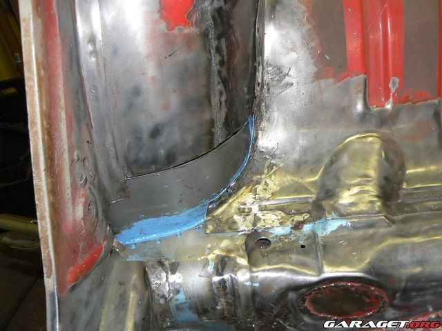

Fick dit 2st plåtar idag.
https://www1.garaget.org/gallery/archive/98692/802106_jr4pdl.jpg
Fick dit en liten plåtbit som sitter mot hjulhuset.
https://www1.garaget.org/gallery/archive/98692/802107_bzdthv.jpg
Har passat in nya fästet för karossen. Börjat att svetsa dit det, har lite svets jobb kvar.http://www.thescubasite.com/smile/party/party0031.gif

Snyggt som alltid smile
kom du igång bättre med svetsen när du skrapat lite i färgen?

Funkar mycket bättre nu, tackar.

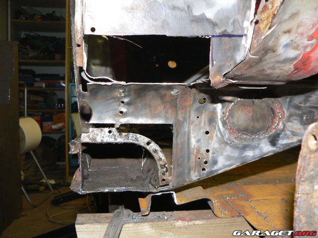

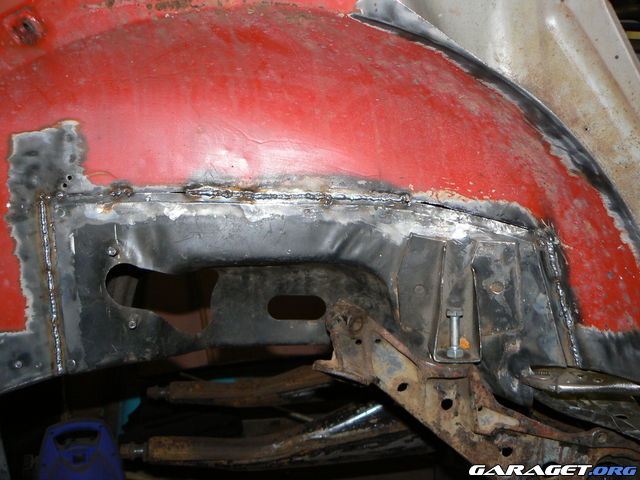

Har grejat några timmar ikväll.

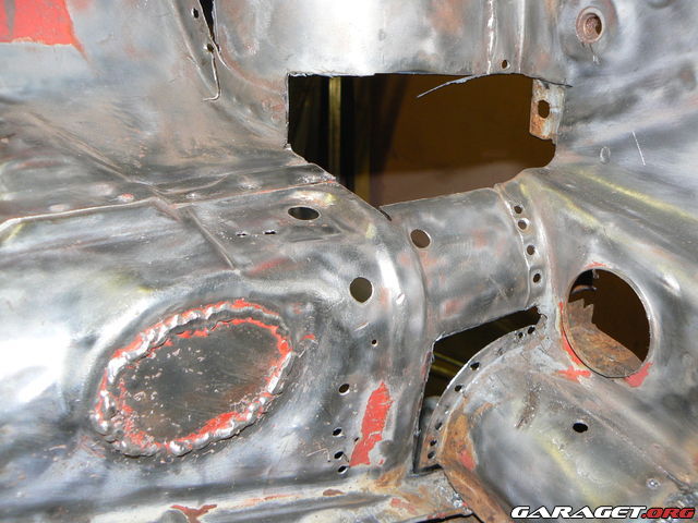

Svetsade färdigt fästet för karossen i hjulhuset.
https://www1.garaget.org/gallery/archive/98692/802698_avrr7l.jpg

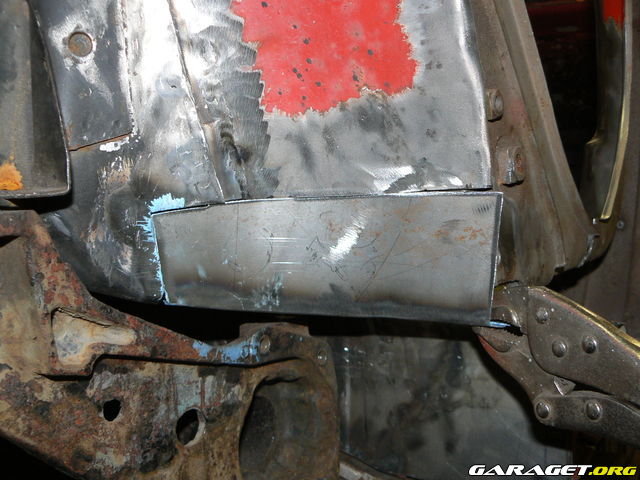

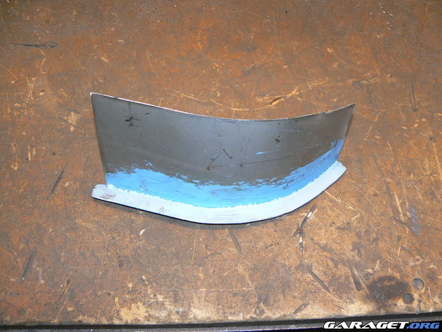

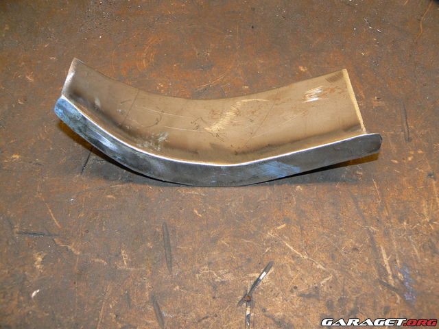

Så här se plåtbiten ut som jag har snickrat till.
https://www1.garaget.org/gallery/archive/98692/802701_3k3kai.jpg
https://www1.garaget.org/gallery/archive/98692/802702_gpzovj.jpg

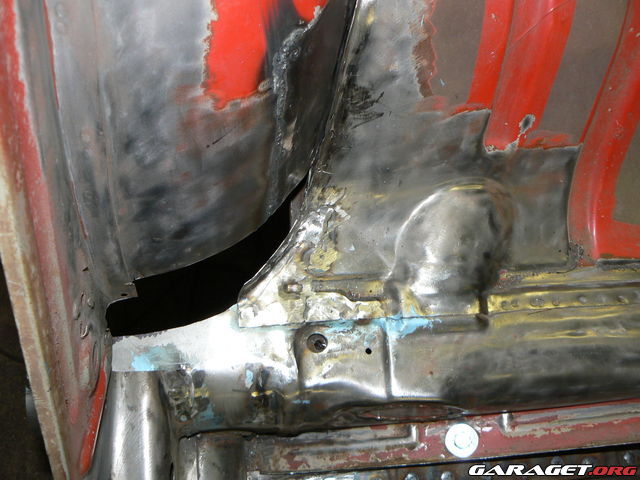

Biten inpassad, bara att svetsa dit den. Det tar vi en annan dag.http://www.mysmiley.net/imgs/smile/cool/cool0012.gif
https://www1.garaget.org/gallery/archive/98692/802703_vho5xm.jpg
Inifrån
Nästa tur i garaget blir nog på Onsdag.smile

ser kanon bra ut! smile keep up the good work!

mmmm du kan ditt karosssvetsande... kidnappar nog dig & sätter dig på roddbygget mitt snart wink

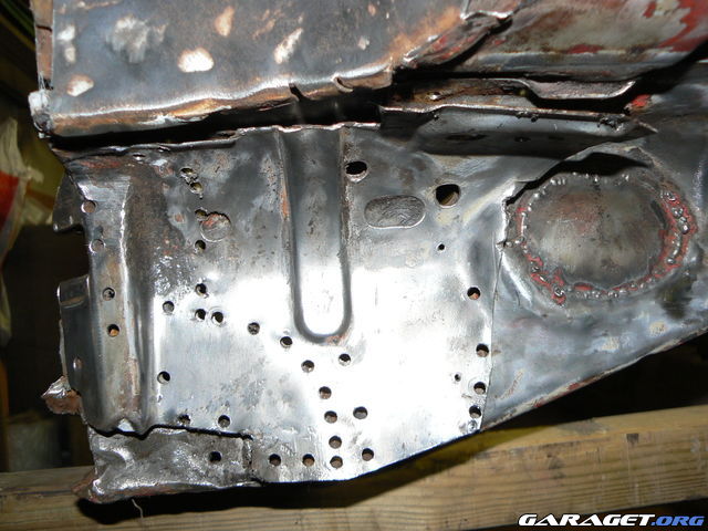

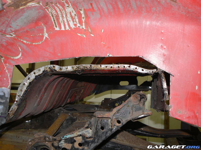

Har gjort ett pass i garaget ikväll.
Fick en hel del gjort.
Har kapat bort ytter plåten på vänster sidan bakom dörren och kapat lite i hörnet.
https://www1.garaget.org/gallery/archive/98692/803702_vei9q0.jpg

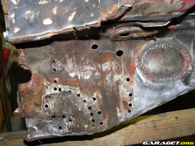

Vänstersidan mot tröskeln. Den första plåten att ta bort.
https://www1.garaget.org/gallery/archive/98692/803706_afcc0l.jpg
Plåten innanför inte lika dålig som på högersidan.
https://www1.garaget.org/gallery/archive/98692/803709_1houcm.jpg
Det blir inte riktigt lika mycke att laga som på högersidan. http://www.volksrods.com/forum/images/smilies/sawzall.gif

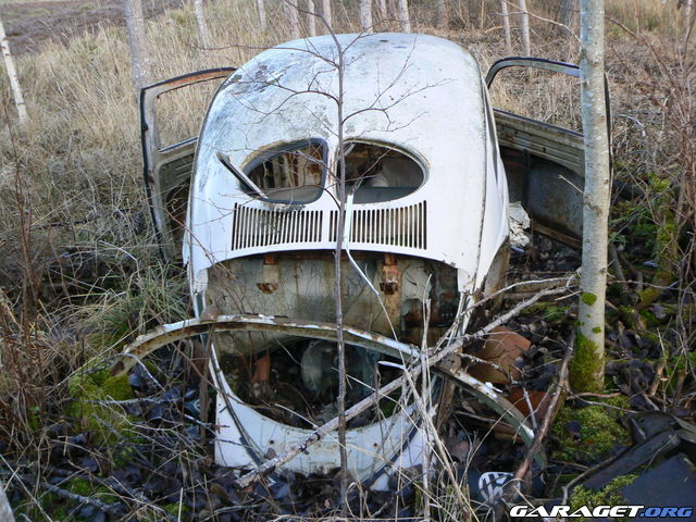

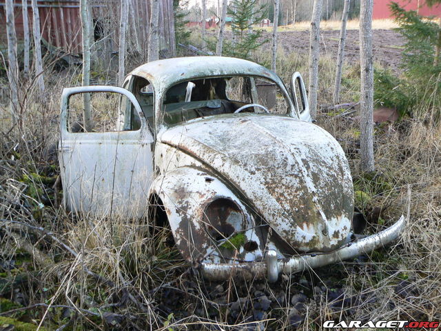

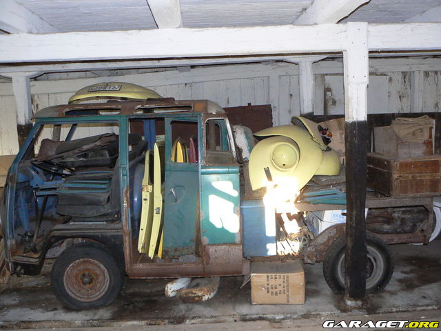

Har varit och kollat till Pickisen som jag har står.(nästa projekt).
Vad jag har för delar liggandes till bubbla.
Passade även på att ta en sväng för bi ett skogsvrak, som jag inte har kollat på på ca 10 år.
Det är en bubbla årsmodell 1951 tror jag.
Kanske en bil som är värd att rädda ?
https://www1.garaget.org/gallery/archive/98692/805028_3mbsfa.jpg
Min dubbel pickis från -66. Funkar just nu som förråd.

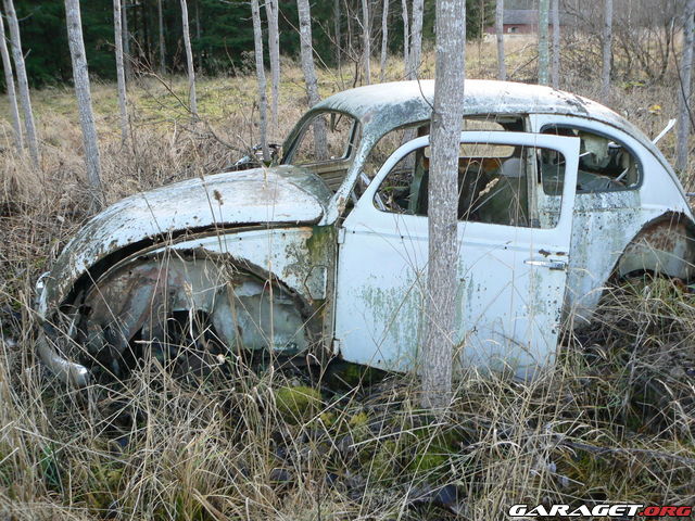

Skogsvrak. Väldigt dålig.

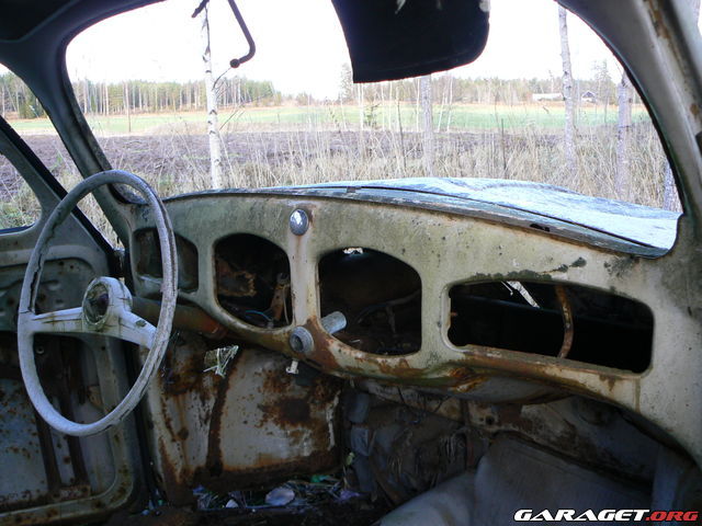

Underbar instrumentpanel vill ha. Lite dålig i hjulhuset, golv finns ej.

Bubblan är helt upp rostad ca 10-15 cm upp. Men är den värd att rädda?

21 november 2009
#131
inte orginal tak på dubbelhytten va? fränt bubbla bygge
vw67.se
237 Inlägg
21 november 2009
#132
Taket och bakrutorna kommer från en 23 fönsters lyxbuss .
325 Inlägg
21 november 2009
#133
vw67 skrev:
jävligt fräkt, den hade gjort sig i svart/röd solid lack och lyxbussens lister.
4 682 Inlägg
21 november 2009
#134
skulle ju vara kul om du räddade bubblan, men då ska du ju verkligen älska att svetsa oxå wink.
6 643 Inlägg
22 november 2009
#135
om inte annat... jaga in bubblan bredvid bussen & låt den vila lite där... antingen bygger du nåt på den senare eller tar kanske bakrutan till ditt tak på "rod-bubblan" wink  (skickar ett PM)
361 Inlägg
22 november 2009
#136
Spar på splitten!! Har sett många som varit värre och som lagats upp.
Här är en bild på en som har gjort precis så som på din DH split.

vw67.se
237 Inlägg
22 november 2009
#137
Det lutar mer och mer åt att jag kommer att laga upp splitten, men frugan är inte jätte glad.sad
Hon tycker det räcker med allt "skrot" som jag har redan.tongue
MEN det är ju trots allt en -51 bubbla med ischias luckor på.lol

jabaär
103 Inlägg
22 november 2009
#138
splitten är väl värd att tas om hand,satan vilken utmaning på den.ang dit rodbygge så är det underbart att följa tack vare att du är så noga med svetsningen(sånt måste få ta tid,ja allting för den delen)kommer bli en sann fröjd att få beskåda den i färdigt skick.mvh Tomas.
