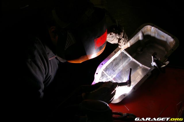

jävvla snyggt du gjorde det då, hur svetsa du alu ????
AC-TIG kanske?
EViLution!
Allvetande uppfinnare
377 Inlägg
12 oktober 2008
Det är svetsat med TIG-svets och växelström.

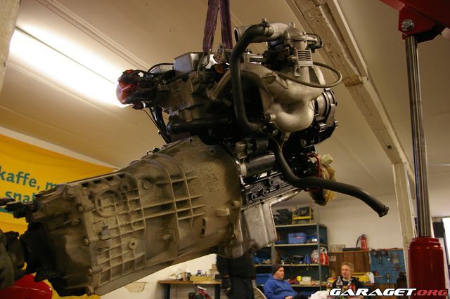

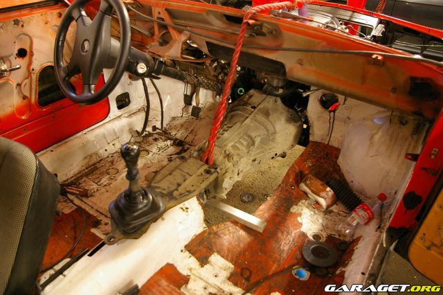

https://www1.garaget.org/gallery/archive/11083/482423_y2rd5d.jpg
Motorn å lådan ihopkopplade

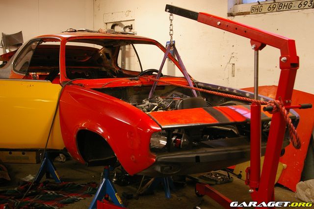

https://www1.garaget.org/gallery/archive/11083/482424_qa6ki5.jpg
Så ser det ut just nu, en del kvar att göra;)
https://www1.garaget.org/gallery/archive/11083/482425_9t17vs.jpg
så hamna den efter mkt tänkande, kapande å inpassande. Jag ska tillverka ett nytt pedalställ å flytta dessa bakåt. Likaså ska rattstången förlängas. Detta för att kunna flytta motorn å stolarna längre bak för viktfördelningens skull.

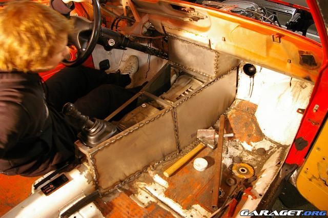

https://www1.garaget.org/gallery/archive/11083/490244_magx9m.jpg
Tunnel för växellådan under uppbygnad.
https://www1.garaget.org/gallery/archive/11083/490251_x0z1ai.jpg
lite mer plats för fördelaren. nu är det även möjligt att lyfta ur eller i motorn med växelådan på.

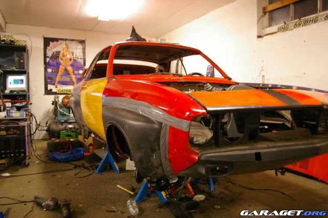

https://www1.garaget.org/gallery/archive/11083/490258_uj3xcr.jpg
Breddarna provmonterade med silvertejp;)

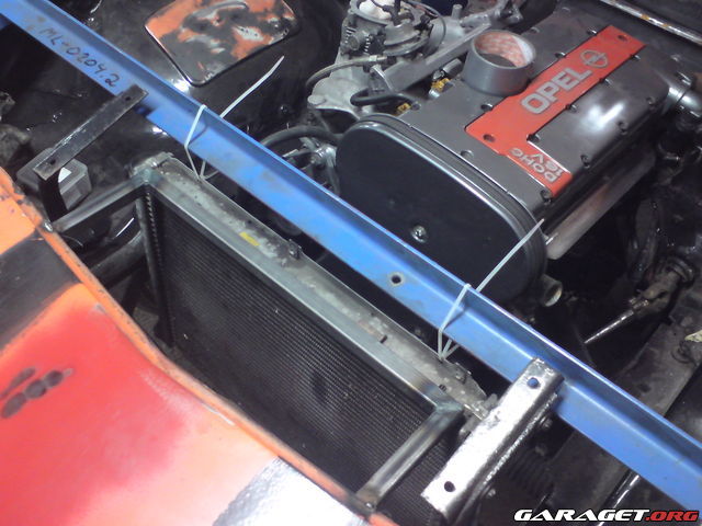

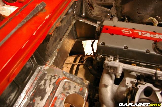

https://www1.garaget.org/gallery/archive/11083/496026_bp84yx.jpg
fäste för kylare. i utrymmet mellan kylarn å grillen kommer intercoolern sitta. till en början en original IC från calibra turbo, men efter reggning blir det något större i Alu.

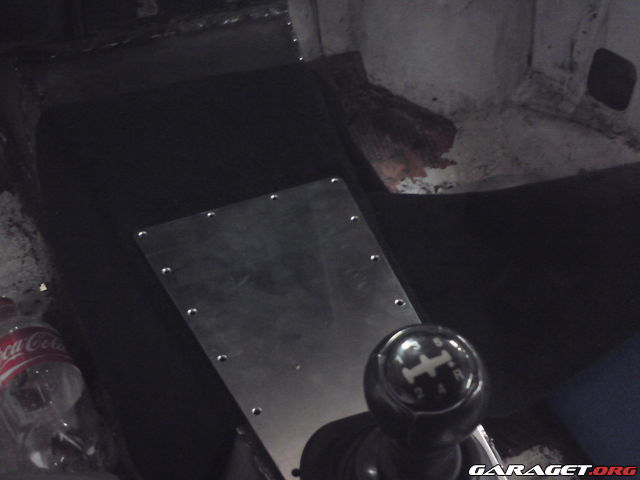

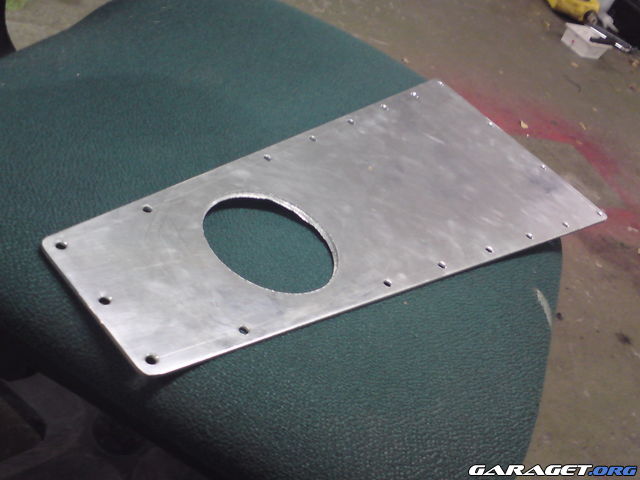

https://www1.garaget.org/gallery/archive/11083/496028_9p5eyb.jpg
Lock till till "växellådstunneln". mest för syns skull men oxå av praktiska skäl. Gjord i 3mm alu
https://www1.garaget.org/gallery/archive/11083/496032_96jvnr.jpg
liten förhandsvisning om hur det kommer se ut.. golv å tunnel ska kläs i svart tyg.

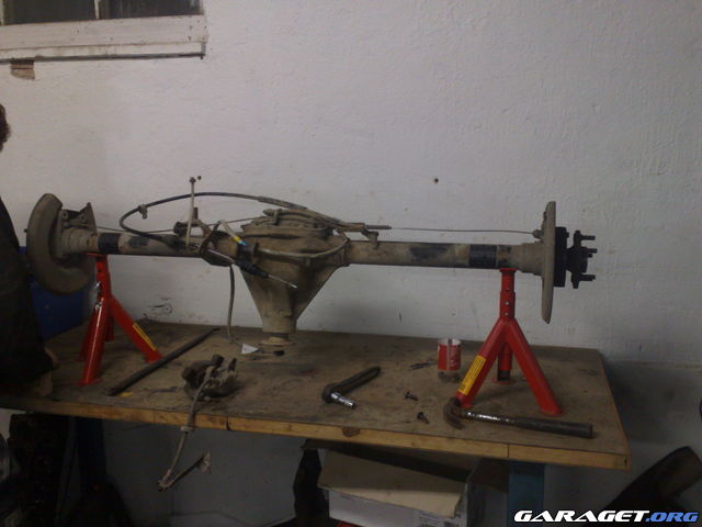

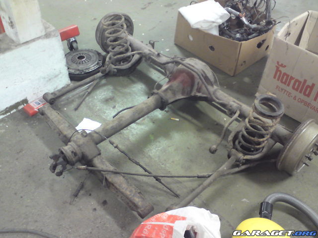

https://www1.garaget.org/gallery/archive/11083/496033_qcq3h2.jpg
Original baxaxel bortplockad. ska säljas till förmån för en volvo 1031 axel.

https://www1.garaget.org/gallery/archive/11083/502514_ofb5mo.jpg
Bakaxel inhandlad, en volvo 1031 axel från en 97ans 940 turbo. Nu står burbygge och four-link på tur.
