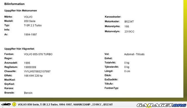

https://www1.garaget.org/gallery/archive/27076/471906_bei954.jpg
Efter lite sökande så fick ja fram denna info när ja sökte hos mekonomen.... Varför står det i mekonomens info att det är en 855 t5r och i vägverkets att det är en 855 Turbo? Om någon vet?

beror på vad det sitter för utrustning i bilen

att det står t5R på mekonomens sida betyder inte att det är en t5r
det avgör motortypen
B5234Ft=turbo
B5234T5=t5r
men som sagt samma skit under huven förutom overbosten som är värdelös endå
