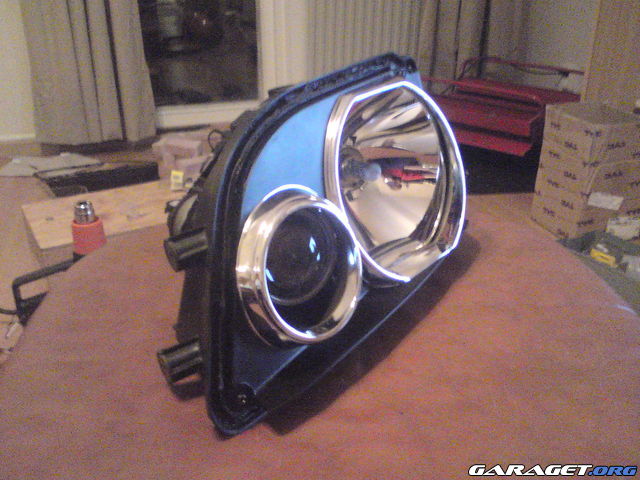

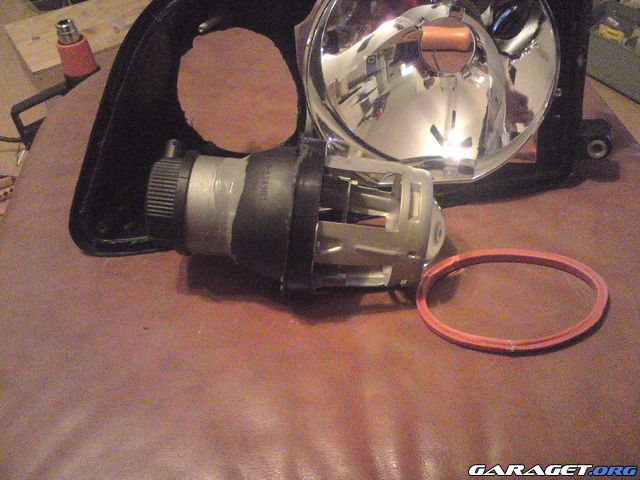

Då har man pillat lite mer med lamporna då, och punkten där man inte kan återvända har passerats.
Original dimljus slopas och där hamnar en projektor. Eller snarare en per sida.
För att få plats med detta var jag tvungen att kapa ur ca 10cm av plasten, och jag kommer kapa botten ur reflektorn till dimljuset, för att behålla justeringsmöjligheten.
På insatsen är det ca 1cm runt om som är bortkapat för att det ska få plats.
Nog med text, här kommer bilder.

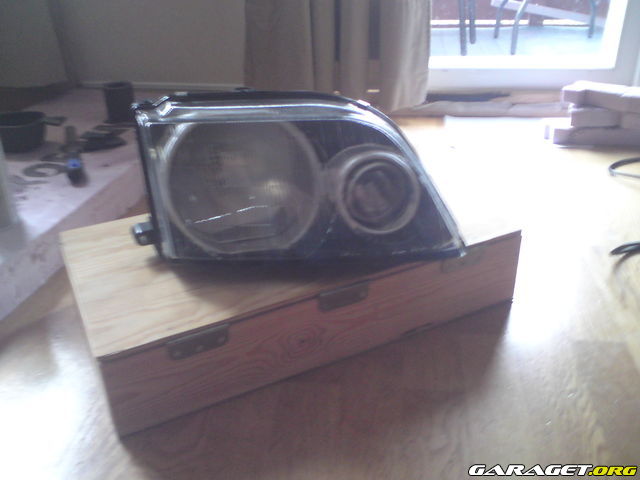

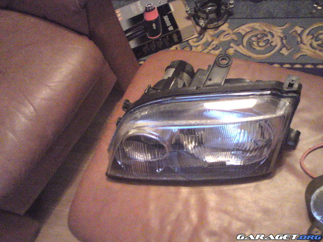

Original innan demontering.
https://www1.garaget.org/gallery/archive/88647/479578_bs1cwh.jpg
Dimljusreflektor demonterad.
https://www1.garaget.org/gallery/archive/88647/479580_7l39gh.jpg

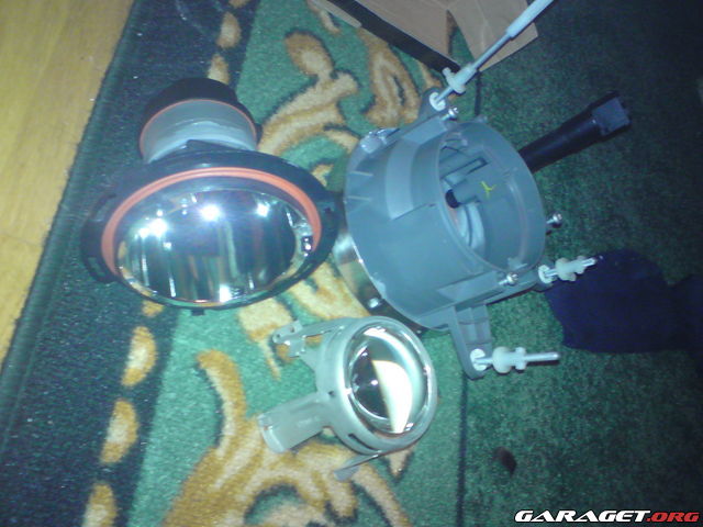

Projektorlampa för BMW, isärplockad för att passa.
https://www1.garaget.org/gallery/archive/88647/479584_m6l1zg.jpg
Bort med onödig plast och skapa stora hål.
https://www1.garaget.org/gallery/archive/88647/479590_q4my5k.jpg

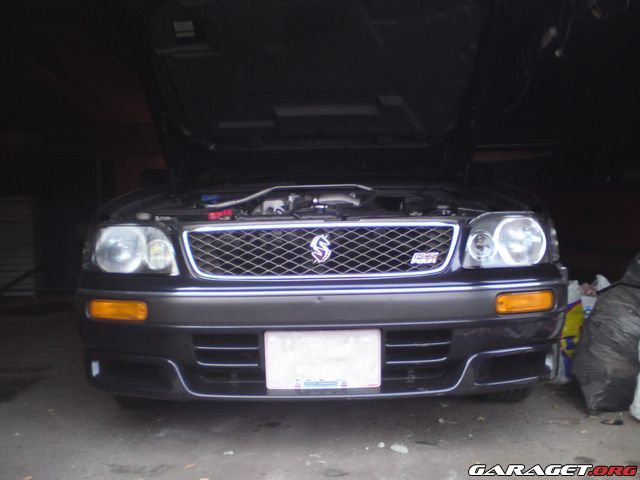

Provisoriskt slutresultat.
https://www1.garaget.org/gallery/archive/88647/479597_0cedq7.jpg
Med originalglas.
https://www1.garaget.org/gallery/archive/88647/479600_lg2lch.jpg
Jag ska titta hur ljusbilden blir med och utan originalglaset. Blir det bra kommer det användas, annars får jag bygga plexi. Helst vill jag ha kvar allt original.
Projektorn kommer sköta halvljus, och H4 lampan i den stora reflektorn kommer få ta hand om helljuset.

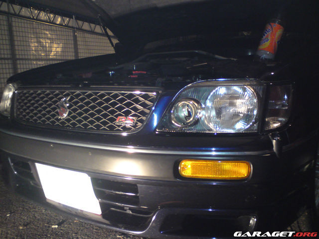

Nu har jag iallafall 1 lampa som har ljusbilden år rätt håll, sen krävs nog vissa justeringar, men det är ju som alltid. Bilder kommer när jag fått sova.

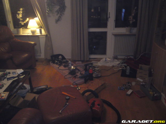

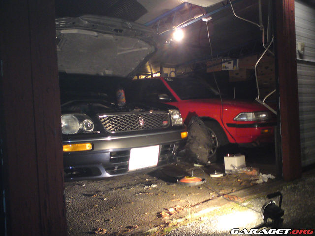

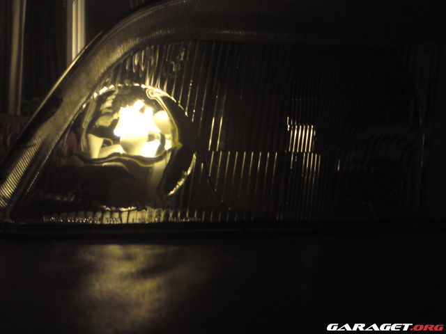

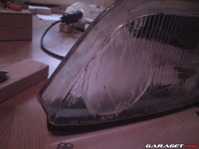

Då var det dags att visa lite av det jag gjort. Tyvärr fanns bara paint på jobbet (där jag nu sitter och väntar på att telefonen ska ringa) så jag ber om ursäkt för kvaliten på bilden av fronten. Sen gör jag väl som alla andra och förklarar att det är mobilbilder, men duger det inte så kan jag se till att det bara är text om ni vill det. tongue
Jaja, slut på babbel så ska ni få se vad jag gjort.
Slipa, slipa, slipa.
Spännande att sätta en diamanttrumma mot lyktglaset, men det är ju nästan genomskinligt...
https://www1.garaget.org/gallery/archive/88647/486939_4ls9mf.jpg
Men ljusbilden är iallafall riktigt bra utan glaset på. big_smile
https://www1.garaget.org/gallery/archive/88647/486942_xb9qls.jpg'

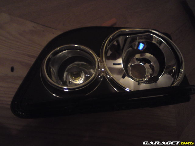

Gissa vilken lampa som är omgjord. Vad tycker ni om resultatet?
https://www1.garaget.org/gallery/archive/88647/486943_cywvlp.jpg

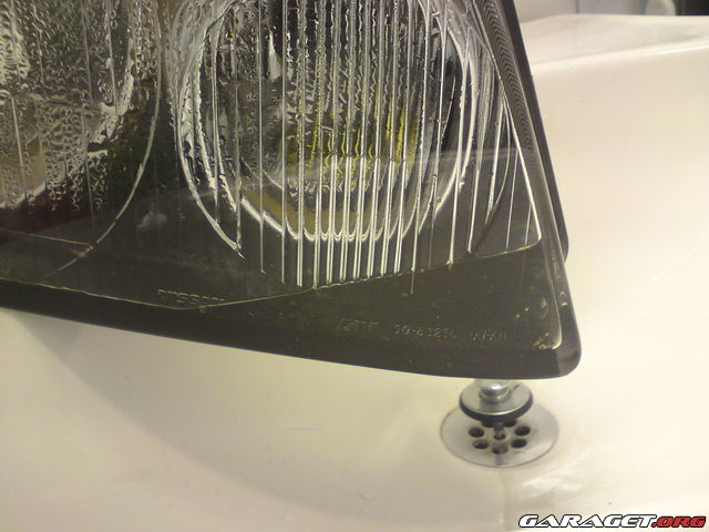

Men nästa lampa gjorde mig inte lycklig. Det har varit fukt i den, men denna mängd vatten var mindre rolig, att det sen förstört reflektorn för helljuset är ännu värre. Får se om jag kan hitta färg för att laga. hmm Bild på vattnet iallafall.
https://www1.garaget.org/gallery/archive/88647/486945_9pj3z4.jpg

Åååh, vad roligt. Hela reflektorn som kommer sparas och användas till helljuset ver kaputt. Har testat desperat med biltemas "Chrome" färg, och den reflekterar iallafall nästan ljus. tongue
Lampa nummer 2 är nu uppkapad och framförallt torkad. Har även hunnit köpa ytterligare en projektor från biltema, och kapat en del så det ska passa. Går mycket fortare med nummer 2. Måste troligen ta ur den första lampan igen då det står högt när jag justerat, och det beror på fastsättningen i nederkant då jag i mitt dumma enfald trodde att de skulle stå lågt som f*n. Gör om, gör rätt.
Det viktiga är att jag får dem vågräta då jag inte kan rotera projektorerna.
Men är det någon som vet ett BRA sätt att få reflektorn blank och fin så ljuset sprids?

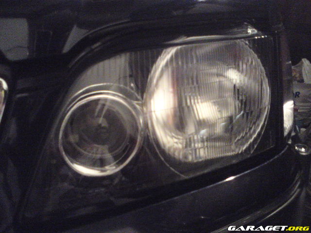

Länge sedan denna tråd uppdaterades, men då man har annat att stå i med blir det internet som får lida. Att jag sedan inte har någon som gillar att ta kort på mig gör att allt inte kommer på bild, men lite blir det. Mörkerbilderna har jag upptäckt blir skit, så någon får gärna ställa om solen så den lyser när jag inte jobbar.
OBS!
MAMMA: Jag vet att du snokar här då och då. Varning för starka bilder...
Idolbild, så ni inte glömmer bort hur bilen ser ut.
https://www1.garaget.org/gallery/archive/88647/492449_e2cghz.jpg
Solnedgång
https://www1.garaget.org/gallery/archive/88647/492451_0k1da7.jpg
Den sedan tidigare klara lampan
https://www1.garaget.org/gallery/archive/88647/492454_j1keya.jpg

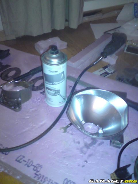

Det som krävdes för att få reflektorn okej igen, inte perfekt men helt ok.
https://www1.garaget.org/gallery/archive/88647/492455_cxg3ec.jpg

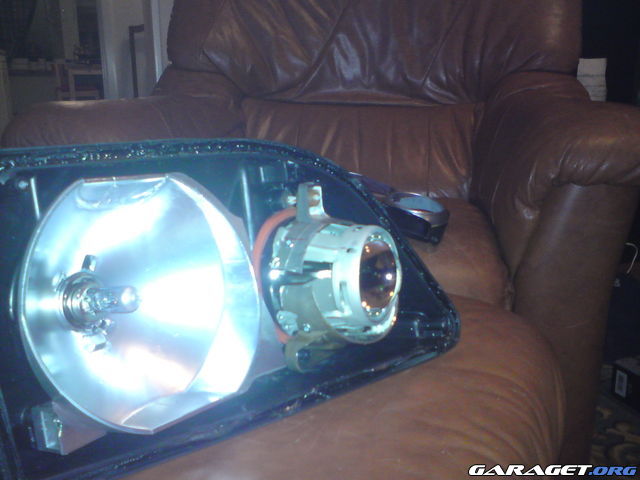

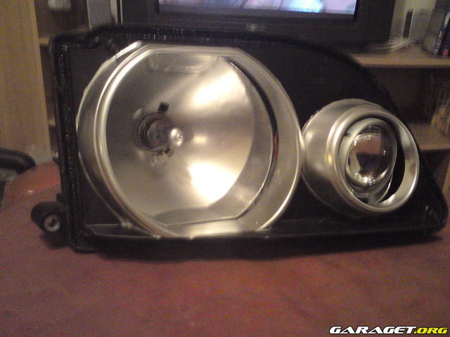

Provmonterat
https://www1.garaget.org/gallery/archive/88647/492457_p5yrbd.jpg
Annan vinkel, reflektorn blev inte helgalen
https://www1.garaget.org/gallery/archive/88647/492460_o7eid0.jpg
Glaset, man ser ju vad som är på andra sidan iallafall
https://www1.garaget.org/gallery/archive/88647/492462_vgfh6t.jpg

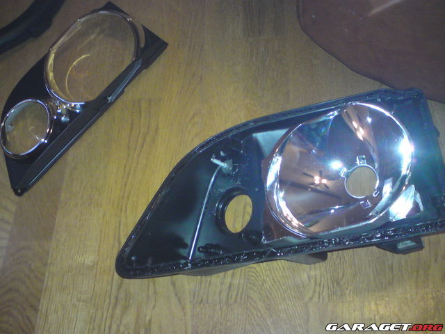

Ihopplockat
https://www1.garaget.org/gallery/archive/88647/492465_n7qlmx.jpg
OREDA! (Jag har plockat undan det mesta nu...)
https://www1.garaget.org/gallery/archive/88647/492466_j7rczh.jpg
Monterat
https://www1.garaget.org/gallery/archive/88647/492467_qbi1rv.jpg

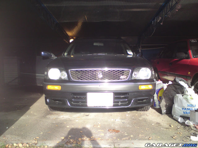

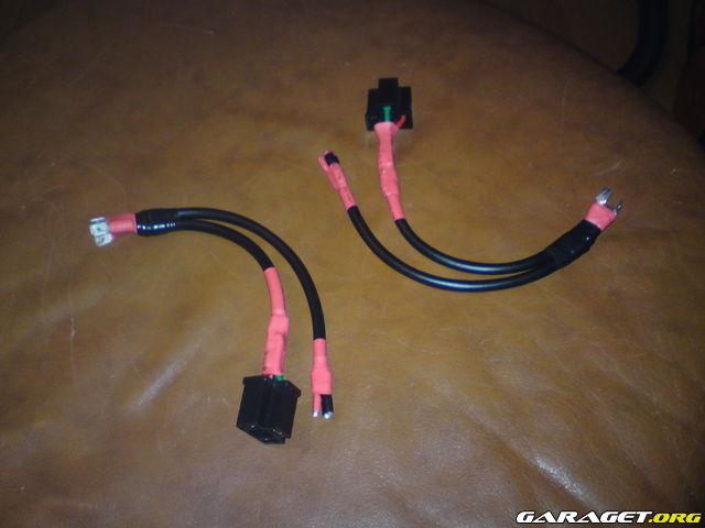

Hemmagjorda adaptrar som passar till båda lampor, då vanliga H4an sköter helljus och en H1a halvljuset
https://www1.garaget.org/gallery/archive/88647/492468_y2a7c3.jpg
Rätt håll! big_smilebig_smile
https://www1.garaget.org/gallery/archive/88647/492469_9bptl8.jpg
Helt okej enligt mig, vad tycker ni andra?
https://www1.garaget.org/gallery/archive/88647/492470_srb97j.jpg
https://www1.garaget.org/gallery/archive/88647/492472_8wvlnw.jpg
Allt för nu. cool
