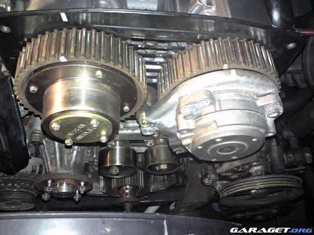

Allt redo för att lossa kamrem.
https://www1.garaget.org/gallery/archive/88647/1023796_xiau0j.jpg
Och kamremmen är borta, tillsammans med den viktigaste brickan i hela bilen.
https://www1.garaget.org/gallery/archive/88647/1023797_etl0gl.jpg
