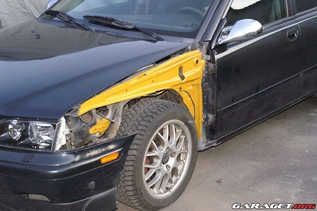

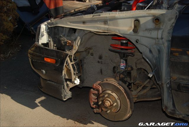

Då var det dags för update igen, tänkte snygga till det yttre på bilen, bland annat plocka ner kjolarna och lacka om dom. Det var väl kanske tur i oturen att jag plockade ner dom för gissa vad jag hittade där under... rost, rost och mera rost. Förstår inte hur Volvo kunde vara så urbota puckade att dom sätter plastkjolar längst ner mot plåt utan någon som hellst vettig underredsbehandling, två lager färg lär ju knappast skydda mot sand och sten som samlas bakom plastkjolarna.
Kommer under närmaste månaden jobba med att blästra rent all plåt från rost och gå på med 2K epoxygrund, rostskyddsfärg och body på alla ställen, troligen kommer jag att köra en omgång underredsbehandling och hålrumsbehandling också.
Här kommer iaf en laddning med bilder från lördagen, kommer säkert mer bilder imorgon.
https://www1.garaget.org/gallery/archive/53609/612109_4yfk6e.jpg

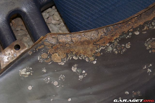

Så här ser det ut när man plockat ner plastkjolarna från en 9 år gamal vobblo... *suck*
https://www1.garaget.org/gallery/archive/53609/612110_uf5rmv.jpg

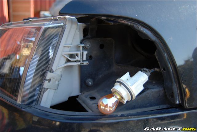

Väck med blinkers för att komma åt fästena för framskärmen
https://www1.garaget.org/gallery/archive/53609/612111_4onr20.jpg

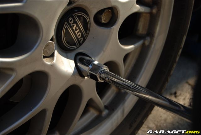

Väck med vinterpuckarna
https://www1.garaget.org/gallery/archive/53609/612113_lh0vpn.jpg

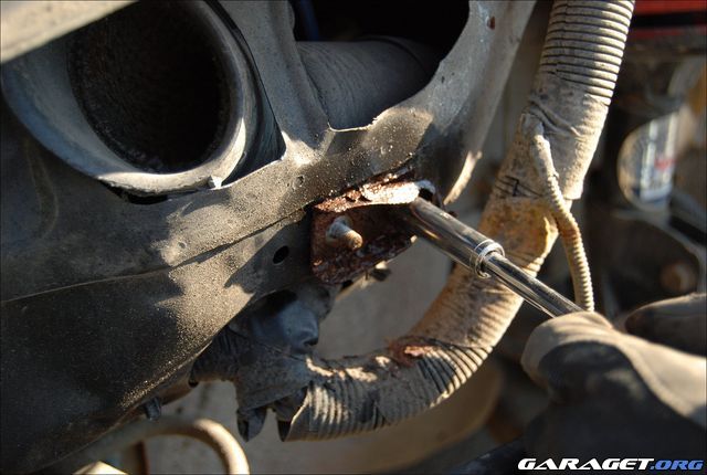

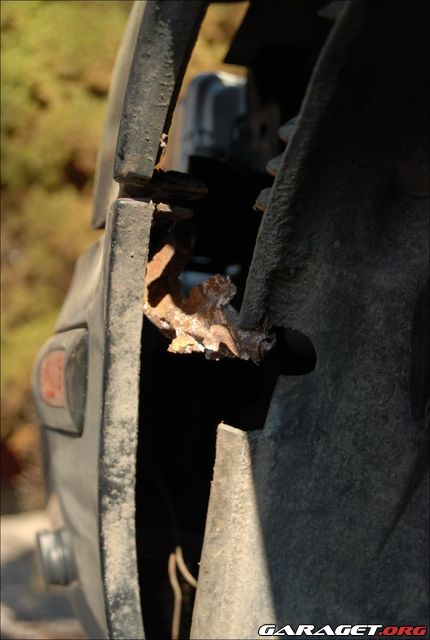

vänstra fästet för framskärmen smulades i bitar när jag skulle skruva ur bulten.
https://www1.garaget.org/gallery/archive/53609/612114_xxl6st.jpg

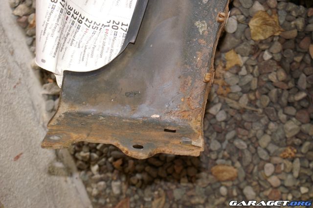

Fått väck framskärm å lite annat jox, här syns iaf mina nya dämpare å fjädrar samt slitzade skivorna med Evo bromsoken.
https://www1.garaget.org/gallery/archive/53609/612117_bxunr5.jpg

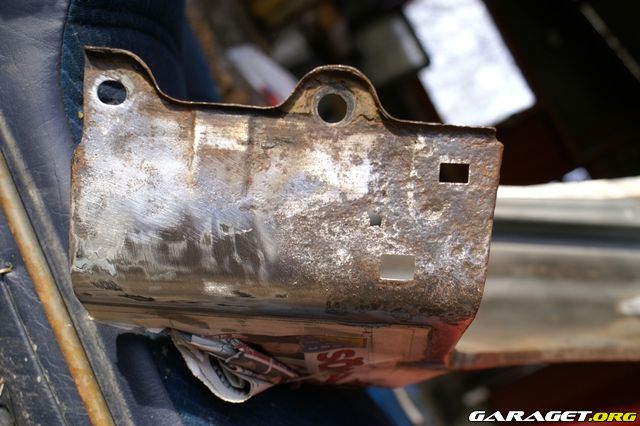

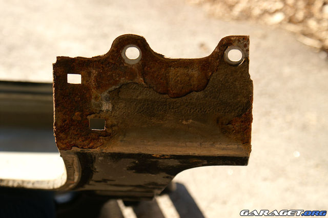

Här är vad som blev kvar av vänster fäste... kul får nog bygga något eget tror jag.

Tråkigt det där med rosten, inte kul alltså.

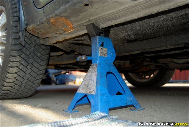

Då har man varit ut till bilen och påbörjat rostlagningen, körde både med punktbläster och roterande trissa. Låter bilderna tala för sig själva. Fy fabian vilket skitgöra alltså...
https://www1.garaget.org/gallery/archive/53609/617305_ggmkzk.jpg
kexigt
https://www1.garaget.org/gallery/archive/53609/617308_1pa8gx.jpg
mera kex
https://www1.garaget.org/gallery/archive/53609/617313_9kfrbt.jpg
gått loss med slipen lite smile
https://www1.garaget.org/gallery/archive/53609/617315_v62uyd.jpg
slipat och blästrat, kul att rosten gått igenom plåten, men det är tack och lov på undersidan.

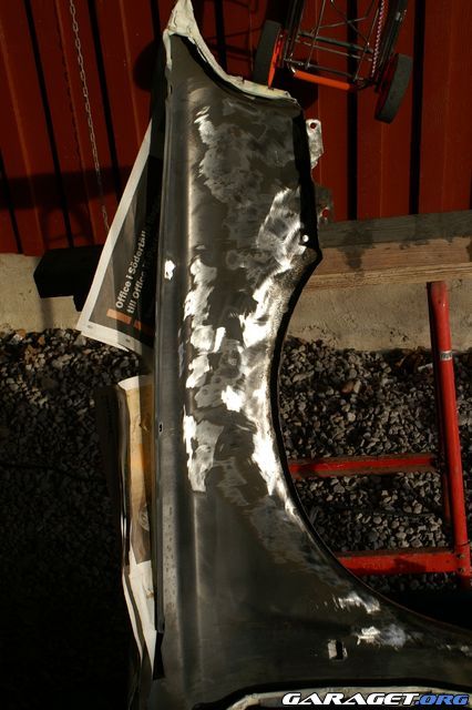

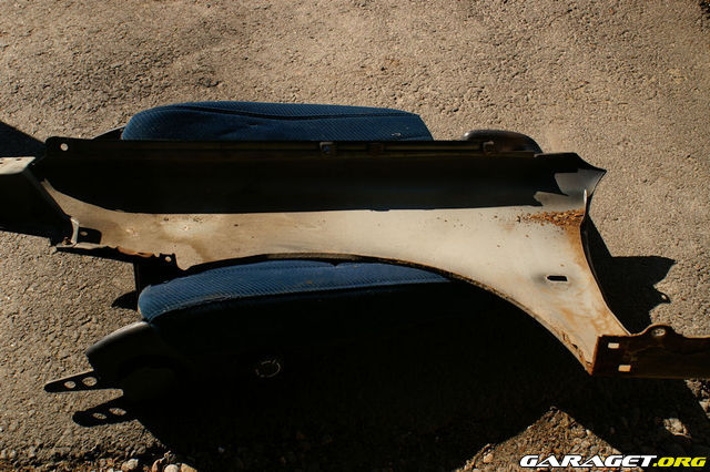

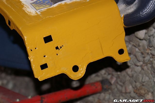

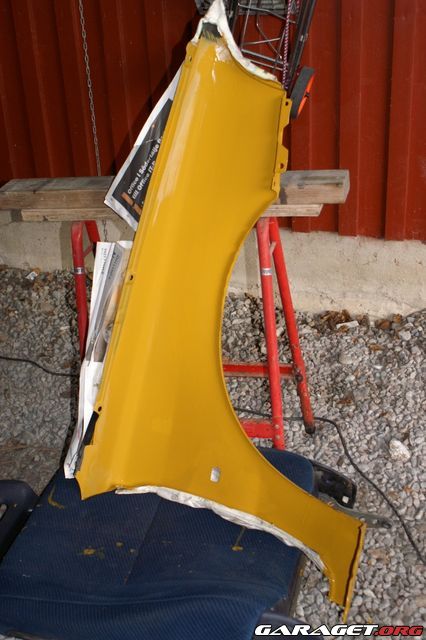

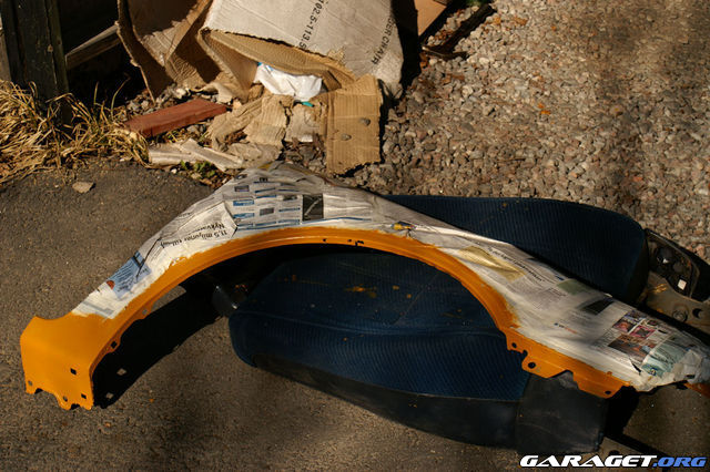

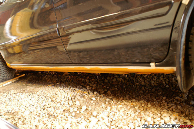

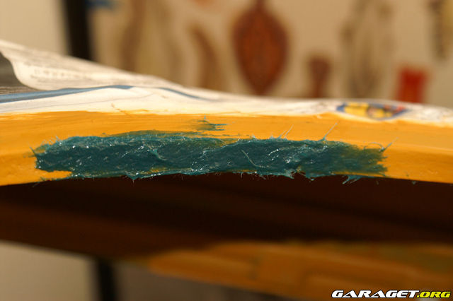

Så nya friska tag för att bekämpa rosten. Körde en 5 timmar idag ute hos päronen, underbart väder, man kunde jobba i t-shirt smile
Dagens dos med rost då då.
https://www1.garaget.org/gallery/archive/53609/618821_wld6gc.jpg
Höger framskärm, kex var det här eller norskt krom om man så vill tongue
https://www1.garaget.org/gallery/archive/53609/618823_nrt2ts.jpg
Påbörjat att nöta bort rosten med sliptrissa och bläster, hade gått snabbare med en handgranat...
https://www1.garaget.org/gallery/archive/53609/618824_58icht.jpg
grundat med 2k epoxy grund, fy fan vad den luktar illa.
https://www1.garaget.org/gallery/archive/53609/618826_929e2o.jpg

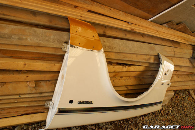

Och så här lite rost var det på framskärmen på en 240 från 1988. Dessutom är plåten 3mm jämfört med V40 som har 1mm tjocklek på plåten. Det var bättre förr som man brukar säga.
https://www1.garaget.org/gallery/archive/53609/618827_m7kl9p.jpg

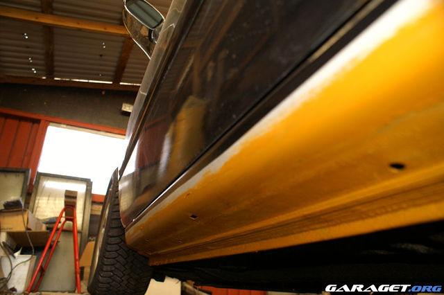

stålborstat och slipat hela tröskeln och gått på med epoxygrund. Fan man kanske skulle måla hela bilen med det? wink

https://www1.garaget.org/gallery/archive/53609/618830_6gvsey.jpg
Så gått på med glasfiberspackel på dom ställen där rosten ätit sig genom plåten. Inget slarv här heller, lade på glasfiberspackel från andra sidan också så att det binder samman i hålen.

Bara en skriftlig update idag, slipade ner glasfiberspacklet och la på mer epoxygrund där jag slipade fram plåt. Fixade även klart framskärmen till 240:in så att den är monteringsklar, önskar att det hade varit lika lätt att fixa framskärmarna på svarta faran men näää krångligt å jävligt ska det vara. Lyckades byta däck på bruksisen också till sommarpuckar! Sen blev det inget mer gjort idag, passade på att äta påskmiddag med päronen istället smile
