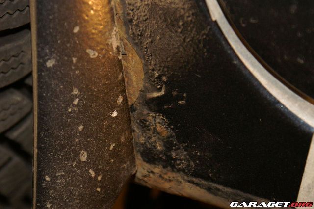

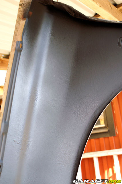

Då har man varit ut till bilen idag och fortsatt med rostfixandet, vissa saker gick bra och andra saker gick mindre bra. Här kommer ett gäng bilder från dagens arbete.
https://www1.garaget.org/gallery/archive/53609/629579_r6qgo1.jpg

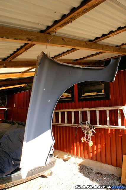

Lagt på grundfärgen, innan gick jag på med röd rostskyddsgrund också men jag glömde fota.
https://www1.garaget.org/gallery/archive/53609/629580_wixznc.jpg

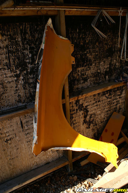

Dan andra framskärmen fick sista lagret epoxygrund, imorgon lägger jag på rostskyddsgrund och grundfärg.

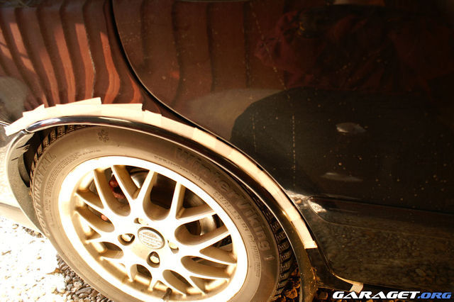

Maskerat runt bakskärmen för att inte skada lacken när jag tar bort skärmbreddaren.

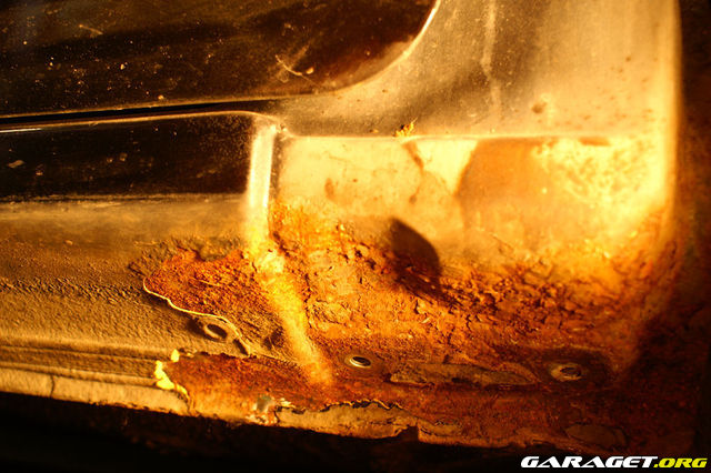

Höger sida... begynnande rost...
https://www1.garaget.org/gallery/archive/53609/629583_u7sbub.jpg
Höger sida nertill, begynnande rost...

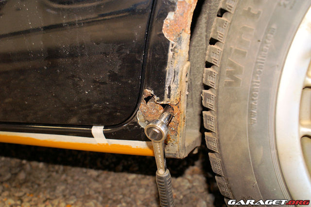

Vänster sida precis framför bakdäcked, jag vet inte med jag tror inte att spärrskaftet med 10:ans hylsa ska in där. Jag behöver svetsa där men äger ingen svets och kan inte elsvets... Någon frivillig? Jag bjussar på en pizza eller två wink
https://www1.garaget.org/gallery/archive/53609/629586_2x4kbe.jpg
Ridå! Kan säga att lusten försvann efter att jag upptäckte rosthålet.
Fortsättning följer på söndag.
