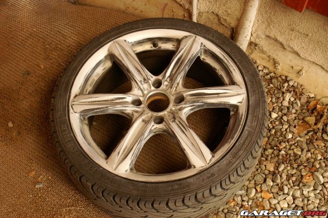

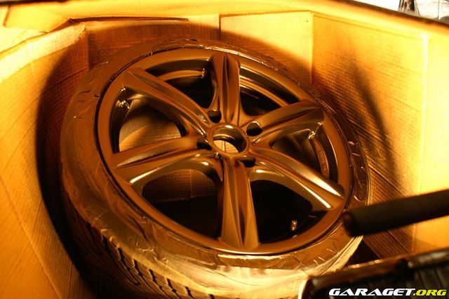

Varit ut till bilen en liten stund idag, blev inte mer än 3 timmar idag men jag lackade en till fälg och reparerade en liten skada i klarlacken, råkade spilla epoxygrund på en framskärm och det hade torkat in innan jag upptäckte det, fick slipa bort det och slipa upp klarlacken lite för att sedan lägga på ny klarlack och polera ihop det, resultatet blev helt ok, dessvärre inga vettiga bilder på det hela.
Hittat en gosse som ska ta hand om svetsandet också, ska ut imorrn e.m och möta honom så vi kan sätta igång på en gång med svetsandet big_smile
Bjuder dock på två bilder från när jag lackade fälgen.
https://www1.garaget.org/gallery/archive/53609/651097_p33h55.jpg
Slipat fälgen, ska snart på med grundfärg.
https://www1.garaget.org/gallery/archive/53609/651099_9rm8y2.jpg
Här är min provisoriska "lackbox" bakar färgen med en 100 watts halogenstrålkastare, varmt å gött smile

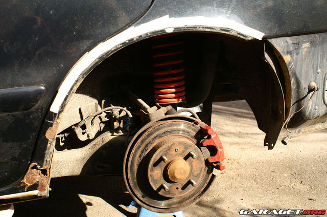

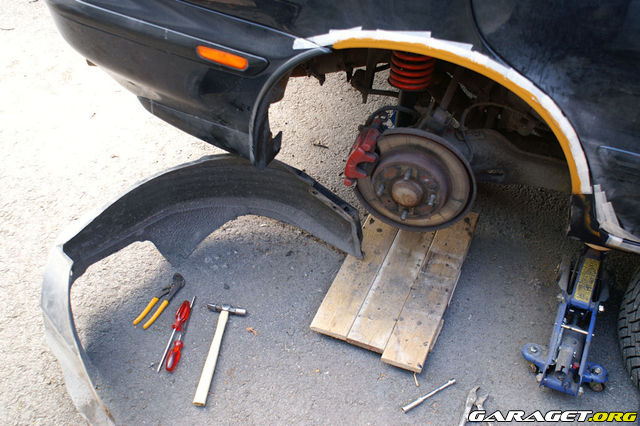

Så här kommer jag med en bamseladdning bilder från dagens långkörare. Hunnit med att plocka ner hela baken, båda innerskärmarna bak, slipa och rostgrunda höger hjulhus samt påbörjat svetsning av vänster hjulhus. Trött så jag mår illa och har en huvudvärk som driver mig till vansinne snart.
https://www1.garaget.org/gallery/archive/53609/652939_ox76vl.jpg
plockat bort innerskärmen

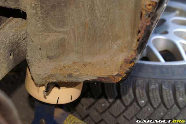

Å titta jord och rost...

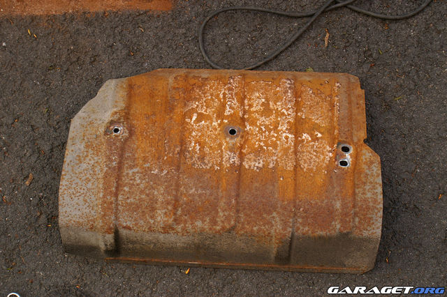

https://www1.garaget.org/gallery/archive/53609/652941_219hvs.jpg
Å det där ska föreställa sig vara värmeskölden till den bakre ljuddämparen...

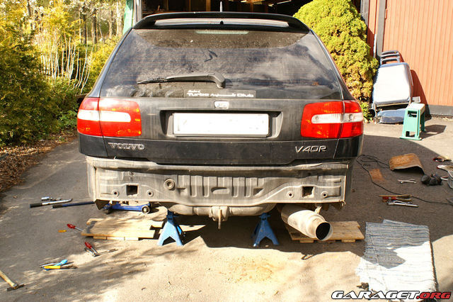

https://www1.garaget.org/gallery/archive/53609/652942_cf1482.jpg
Baken väck!
https://www1.garaget.org/gallery/archive/53609/652943_7czr4c.jpg
uuuh rost.. men snart är hålet väck!

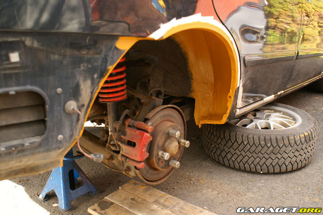

Efter att ha gett hjulhuset en omgång med roterande stålborste samt sliptrissa så gick jag på med 2k epoxygrund.

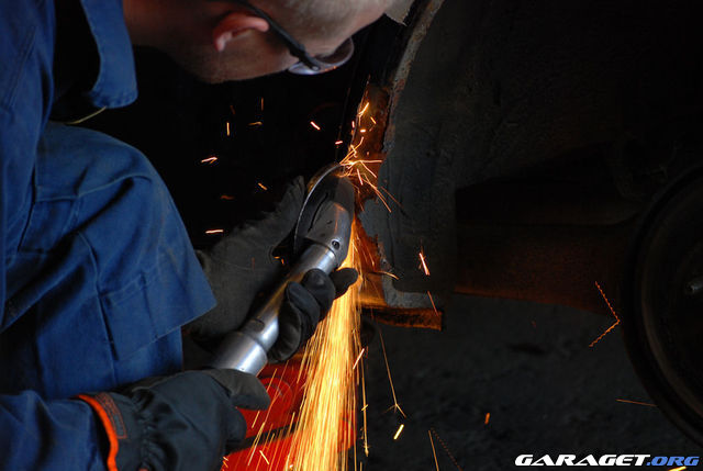

https://www1.garaget.org/gallery/archive/53609/652935_qar5nz.jpg

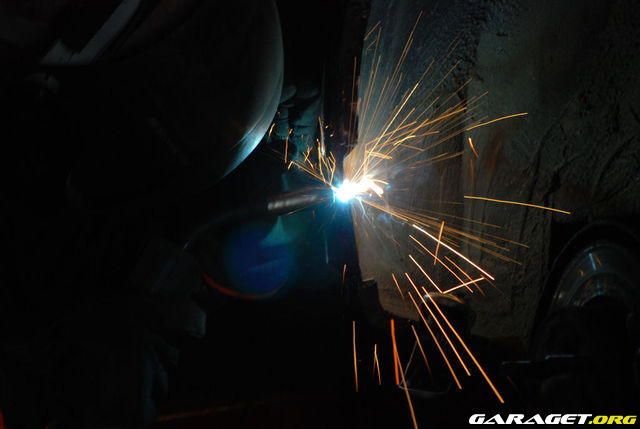

Här går min inhyrda svetsare loss på min skärmkant big_smile

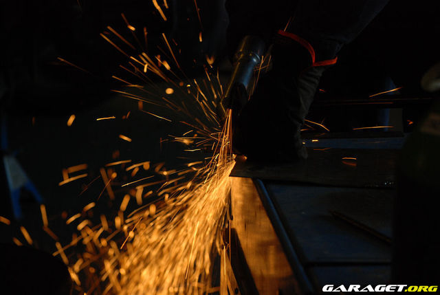

Kapar till en bit plåt till den innre plåten som skärmkanten ska svetsas mot.

Nu måste jag dock beställa ekonomiplåt för det visar sig att halva skärmkanten på vänster sida var byggd av spackel!! Jag blev riktigt förvånad, detta måste ha gjorts innan bilen kom i min ägo 2003.
