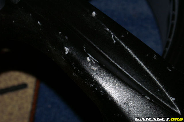

Sist men inte minst så tappade jag min nylackade fälg så den landade med "utsidan" i gruset så den är nu full med repor och hack sad
Här kommer iaf lite bilder från dagen.

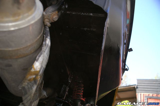

https://www1.garaget.org/gallery/archive/53609/657619_7yxkq0.jpg
Kletat på mera 2k epoxy grund, bilen ska banne mig va vattentätare än en finlandsfärja...

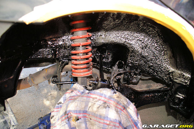

https://www1.garaget.org/gallery/archive/53609/657620_0xs2qk.jpg
andra strykningen, borde räcka gott.

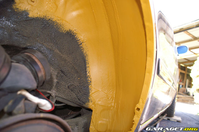

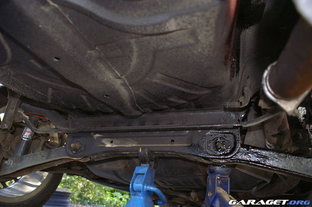

https://www1.garaget.org/gallery/archive/53609/657621_2mxrh9.jpg
Underredsmassa, inte lätt å stryka på liggande på rygg utan att det rinner längs armen ner i armhålorna...

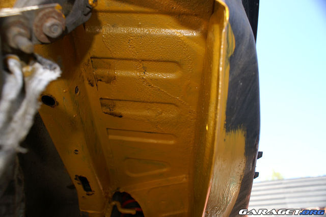

https://www1.garaget.org/gallery/archive/53609/657622_8bg652.jpg
slaskat på lite där också

Efter denna incident så höll jag på att skicka fälghelvetet genom framrutan på bilen, det får vara nog med murphys lag nu!!!!

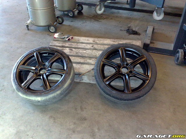

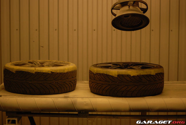

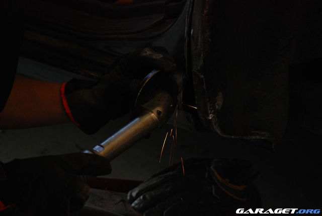

Idag känns det som att man är back in business igen, det har flytit på ganska bra, hade ett mindre missöde med den "skadade" fälgen, slipade den igår kväll lite lätt med sandpapper och gick på med ny grundfärg idag men färgen krackelerade. Slutade med att jag fick låna en blästerbox och blästra fälgen ordentligt, fick även låna en lackbox medans min inhyrda svetsare gick loss på min bil med kapen och sen svetsen smile

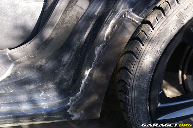

Fick berömm av svetsaren för ett redigt grundarbete, han hade problem att få bort grundfärgen för att hitta jordpunkt samt få ren plåtyta att svetsa i. Sen hände det lite flummiga saker som att det började brinna i sparklådan men det släcktes väldigt snabbt innan något allvarligt hände.

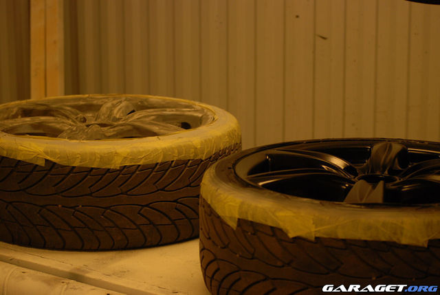

https://www1.garaget.org/gallery/archive/53609/659721_7x41zn.jpg
Fälgarna i lackboxen, nylackat till höger och nyblästrat till vänster.

https://www1.garaget.org/gallery/archive/53609/659717_q55v5w.jpg
Här är dom nylackade efter att ha torkat i några timmar.

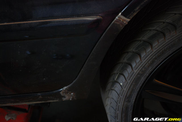

Min inhyrda svetsare kapar bort dålig plåt.
https://www1.garaget.org/gallery/archive/53609/659724_jn8qje.jpg
Såja färdigsvetsat!
https://www1.garaget.org/gallery/archive/53609/659714_mnkfpa.jpg
Bild med dörren öppen så man ser vart svetsskarven går

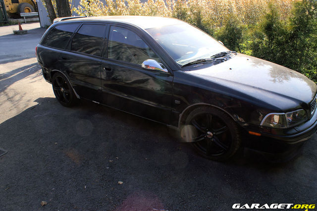

Fälgarna på, ursäkta för dålig bild, kameran var dammig och bilen ska vi inte snacka om...
https://www1.garaget.org/gallery/archive/53609/659713_44znex.jpg
Ur annan vinkel smile
