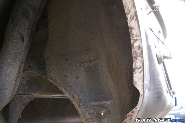

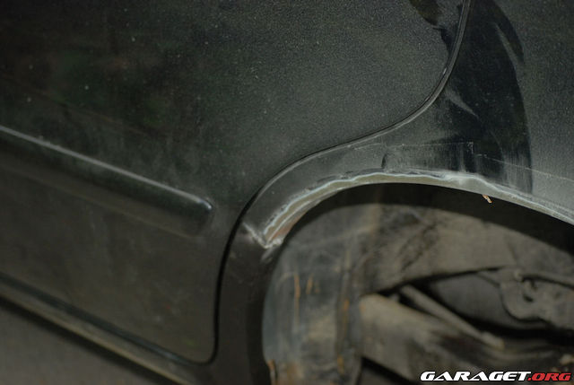

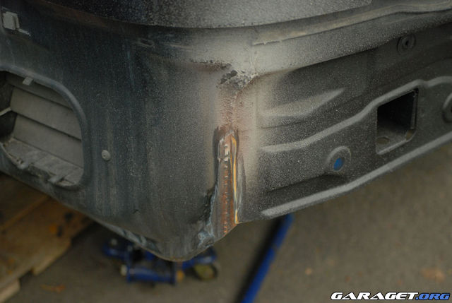

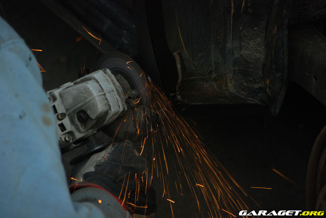

Uppdatering:
Var ut en stund till bilen idag och fortsatte med rostfixandet, slipade ner svetsfogarna, slipade bort rost i skärmkanter, hjulhus och där jag kunde se att det fanns antydan till rost, behandlade sen med 2k grund. Till min fasa upptäckte jag minst 5-6 gamla svetsskarvar på vänster sida, börjar misstänka att bilen antingen varit krockad tidigare eller har lidit av rost redan innan jag köpte bilen. Men men vad göra. Det börjar iaf likna en bil nu vilket känns skönt smile
Här kommer lite bilder från dagens jobb.
https://www1.garaget.org/gallery/archive/53609/663839_8mb9ff.jpg
Rosten hade krypit upp under karosserikittet!!! Här låg dessutom en av svetsskarvarna gömda, det var punktat i den gamla fabriks svetsskarven.

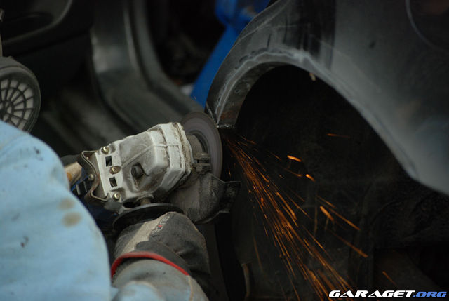

Börjar slipa skärmkanterna.
https://www1.garaget.org/gallery/archive/53609/663844_lytgm6.jpg
Snickrar till svetsfogarna med vinkelslip wink
https://www1.garaget.org/gallery/archive/53609/663847_8f6m62.jpg
mohaha!! vinkelslipen är mitt favoritverktyg.
https://www1.garaget.org/gallery/archive/53609/663855_6100qn.jpg

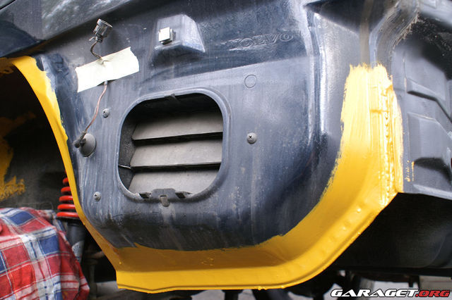

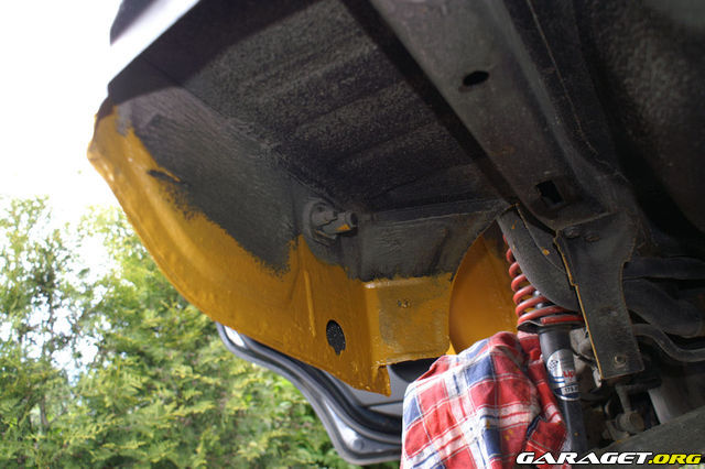

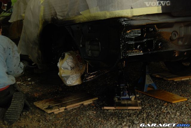

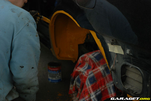

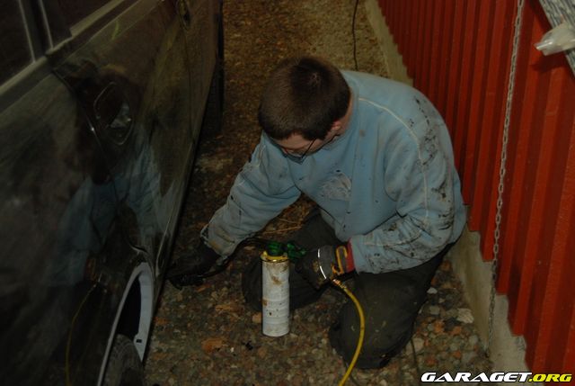

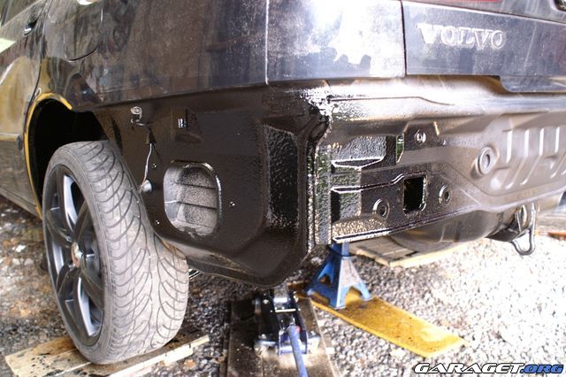

Uppdatering:

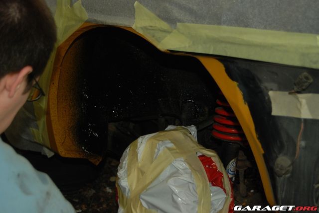

Idag gjordes det ett par snabba ryck med bilen, efter att 4 lager med 2k grund i vänster hjulhus stårr och torkat sen i torsdags så var det dags för underredsmassa. Kände mig lite lat och orkade inte hålla på att smeta med pensel så jag kopplade in kompsressorn och tog fram sprutan som är för underredsmassa samt tillhörande slangkitt för att kunna hålrumsbehandla. Jobbet blev gjort trotts lite strul med igenkleggade slangar å munstycken på ca 1 timme smile
Nu återstår bara att montera tillbaka innerskärmarna bak, fästa baken ordentligt, koppla in sidopositionsljusen samt lacka skärmkanterna och kjolarna och till slut montera ihop allting!
Här kommer några av dagens bilder.
https://www1.garaget.org/gallery/archive/53609/665885_7ex7v2.jpg
Klätt in bilen i lite skyddande material så jag slipper stänk av underredsmassa på lacken.
https://www1.garaget.org/gallery/archive/53609/665886_lrf95k.jpg
Riktiga män kör utan gasmask å får en billig fylla på köpet tongue här har jag börjat spruta på massan.
https://www1.garaget.org/gallery/archive/53609/665888_27395q.jpg
Oooh så kletigt, undrar om Via color får rent min tröja nu? wink

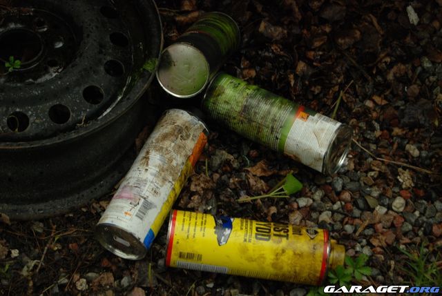

https://www1.garaget.org/gallery/archive/53609/665889_75l6zi.jpg

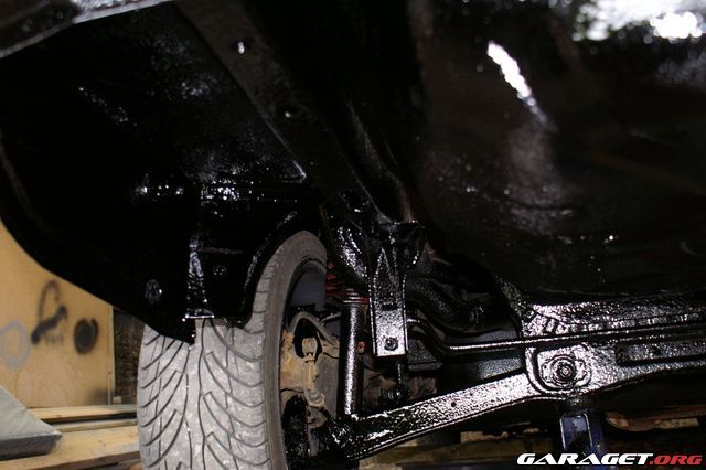

Dagens åtgång, 2 liter tunnflytande rostskydd till vardera tröskel samt 2 liter tjock underredsmassa till hjulhus, reservhjulsbalja m.m totalt alltså 4 liter klegg
https://www1.garaget.org/gallery/archive/53609/665891_qdtjvv.jpg
man för upp slangen här å sprutar... wink vem vill tvätta min tröja med via?
https://www1.garaget.org/gallery/archive/53609/665893_86mboj.jpg
titta så fint, blir nog kanon det här.
https://www1.garaget.org/gallery/archive/53609/665894_pvd6jw.jpg
Blankt svart å fint där under också, luktade gammal tjärad träbåt i halva byn kan jag lova!

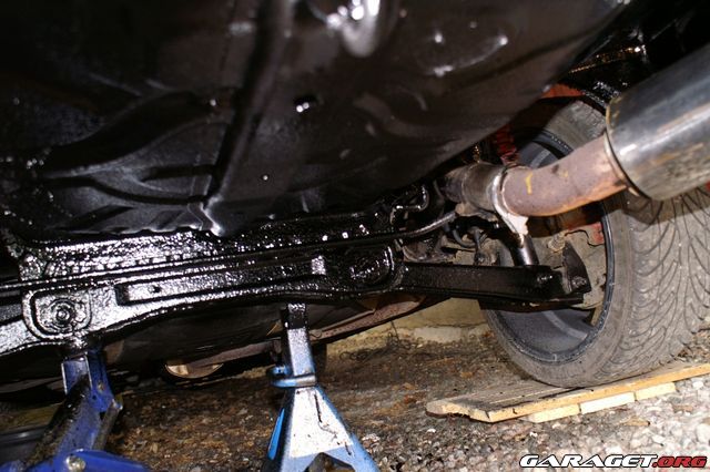

https://www1.garaget.org/gallery/archive/53609/665895_rhxflk.jpg
Körde en runda där också, ingen "maskering" av avgassystemet här inte, man får väl se till å spruta på rätt ställe!
https://www1.garaget.org/gallery/archive/53609/665896_glp4s0.jpg
Vilken vacker syn!! Nästan en hel bil big_smile
Det var allt för idag, ska fortsätta imorrn!
