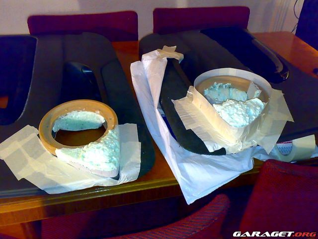

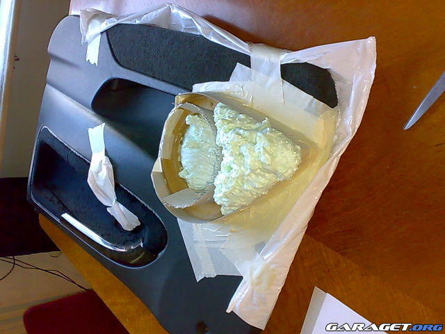

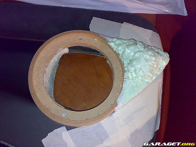

Jaha då ver det dags för en ny uppdatering
https://www1.garaget.org/gallery/archive/53609/486591_v53e39.jpg

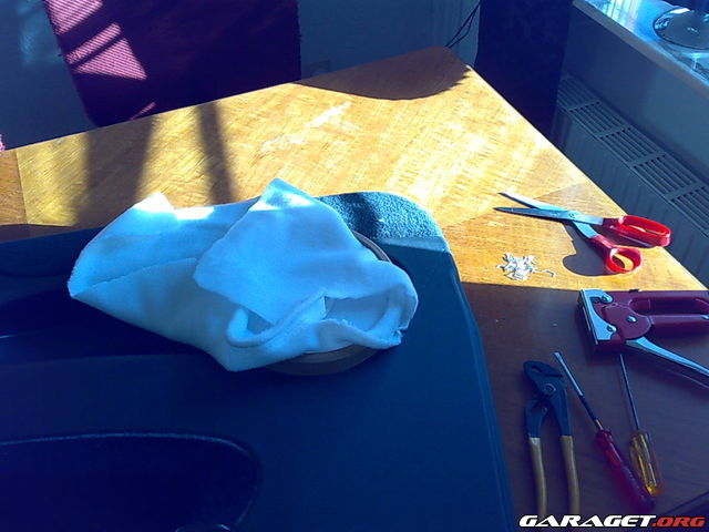

Ångrade mig ganska fort när det gäller fleecen, dels för att det var bökigt att sträcka och dels för att det var en hel del intressanta vinklar å skit.
https://www1.garaget.org/gallery/archive/53609/486592_isuitq.jpg
En burk fogskum blev istället inhandlat
https://www1.garaget.org/gallery/archive/53609/486594_w1bkwx.jpg
Jäs du gröna deg, jäääääs!

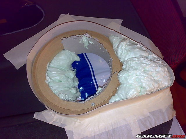

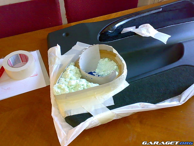

Så idag har man kapat bort en hel del av skummet och fyllt på lite extra på dörr nr1.
Påbörjade även dörr nr2 med att tejpa upp papp mallen och fylla i med fogskum.
https://www1.garaget.org/gallery/archive/53609/487213_okwqx3.jpg
Båda dörrsidorna sida vid sida
https://www1.garaget.org/gallery/archive/53609/487215_gjv4da.jpg
fyllt i med lite mer skum på dörr nr1 blev några stora blåsor
https://www1.garaget.org/gallery/archive/53609/487217_sgu927.jpg
Dörr nr2 jäser så fint, fått ett mycket jämnare lager skum här tycker jag.
