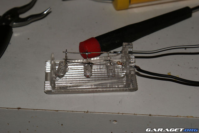

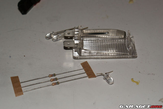

Jag har inte legat på latsidan vad gäller att pilla med bil(arna) just nu håller jag på med att få 240:in fräsch å fin, rostlagning där också, lika grundligt som på v40. Men idag tänker jag bjuda på 2 bilder på det jag gjort med min v40.
https://www1.garaget.org/gallery/archive/53609/713427_78eg8l.jpg
https://www1.garaget.org/gallery/archive/53609/713429_7r1xyw.jpg
Jag blev less på att glödlampan vid fötterna på en går sönder titt som tätt så jag byggde om lamphållaren lite och fixade dit 3st vita 8000 mcd dioder istället, blir väl provkörning av bygget i bilen någon dag wink

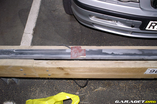

Idag har jag slipat ner sidokjolarna från gamla färgrester som släppt med åren, slipat skärmkanterna jämna och lagt på riktig billack som jag fått blandat av en firma i byn, resultatet blev över förväntan faktiskt. Jag har en skärmkant kvar samt kjolarna, sen ska det på klarlack och allt ska monteras tillbaka. Efter det så är det dags för att fixa med stereon smile

Jo det ska se ut så eftersom färgen är vattenbaserad, jag blev också orolig ett tag men när det har torkat så ser det previs ut som det ska.
https://www1.garaget.org/gallery/archive/53609/719414_6wzqzc.jpg
Bortsett från att bilen är görskitig så ser det ju lovande ut, bortse från min väldigt rostiga och slitna bromsskiva tongue den ska bytas ut så fort resten av bilen är klar.
Senast redigerat av Muninet (26 juli 2009)

Tackar tackar smile slitit hela dagen med att slipa först med 120 sen 180 sen 240 sen 600 papper runt skärmkanterna för att få en så jämn övergång som möjligt mellan där jag lagat och där kanten på orginallacken är så att man kan spruta på ny färg utan att det syns någon lackskarv, gjorde samma jobb på andra bilen och det blev hur bra resultat som hellst!
