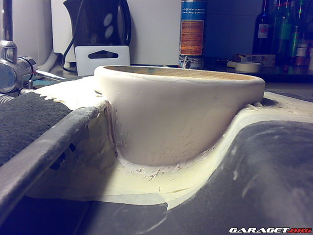

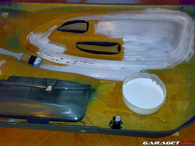

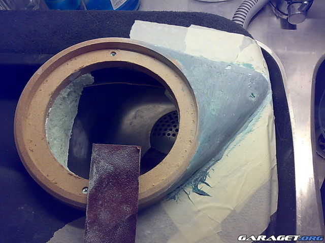

Då har man tagit nya friska tag med projektet efter en dags vila smile
https://www1.garaget.org/gallery/archive/53609/490001_zkw2wq.jpg
slipa spackel är ju så kul!

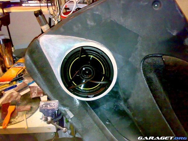

https://www1.garaget.org/gallery/archive/53609/490002_7drvlf.jpg
Det där är dock roligare!

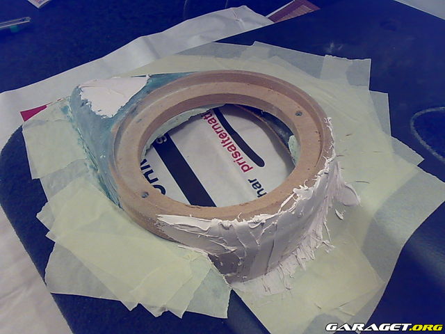

https://www1.garaget.org/gallery/archive/53609/490005_dum1rf.jpg
Efter en timmas gnuggande med sandpapper...

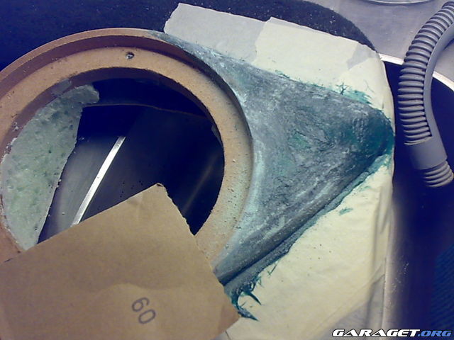

https://www1.garaget.org/gallery/archive/53609/490006_ccod3i.jpg
det där var fasen så mycket lättare å göra big_smile
Ska gnola vidare med mina dörrsidor, kommer väl lite mer bilder ikväll.

Muninet skrev:
http://www1.garaget.org/gallery/archive … 7drvlf.jpg
Jag är väldigt nyfiken på hur bra det där fungerar, en liten recension kanske går att ordna innan jag inhandlar något liknande? smile
Björn J - Projekttråd V40
769 Inlägg
26 oktober 2008
#91
Det är typ som en gummimassa man smetar på, så gott som luktfritt. Det är vattenbaserat så att när vattnet avdunstar så börjar massan stelna. Rekommenderat är att man kör 3-4 lager på dom ytor man vill dämpa.
Den är lite elastisk och dämpar därför både vibrationer och vissa irriterande ljud, typ vägljud/motorljud. Får se hur väl det fungerar när jag är klar med bygget.
Finns på Jula att köpa, kostar 250kr för en 1 liters förpackning.

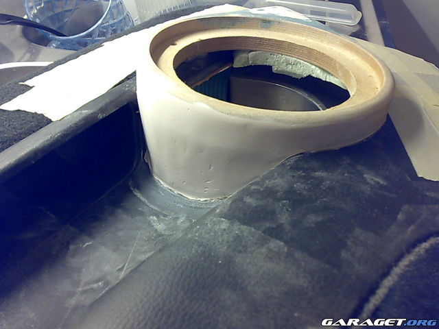

Ytterligare några timmar spenderade med spackling, slipning och pensling av noisekiller.
https://www1.garaget.org/gallery/archive/53609/490356_tjfvwp.jpg
smetat på finspackel, väntar på att det ska härda.
https://www1.garaget.org/gallery/archive/53609/490357_njvlbi.jpg

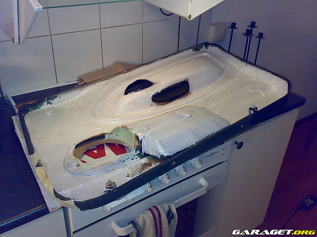

Under tiden har jag kletat på det 4:E lagret av noisekiller på min andra dörrsida.
https://www1.garaget.org/gallery/archive/53609/490360_rs3oyx.jpg
Efter en jäkla massa sandpapprande... *pust*
Tror jag snart packar ihop för kvällen, imorgon ska man upp tidigt och jobba.
