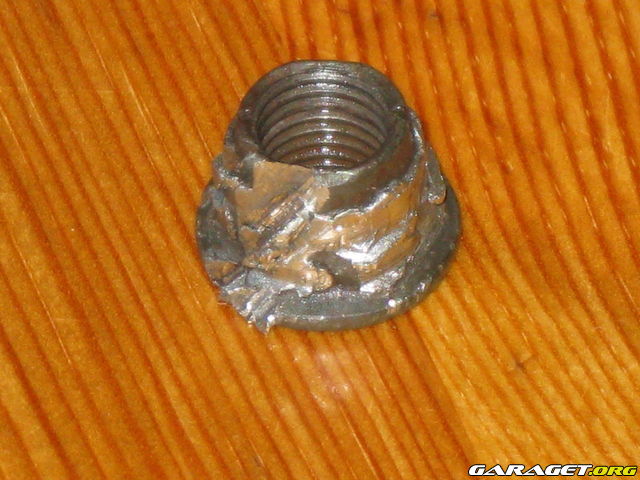

ville bara lägga upp en fin bild på en mutter ifrån katalystatorn som jag skulle lossa på. den här va en rätt så dryg jävel den här muttern. tror inte jag sätter tillbaka just den här muttern sen tongue

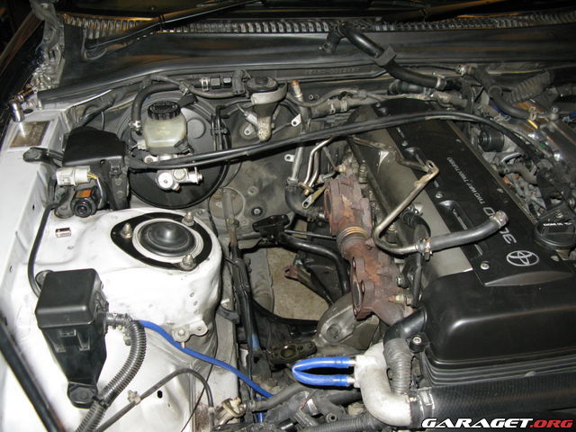

jahopp. jag tänkte att jag kanske kunde slänga in lite bilder till er från turbobytet. har varit ganska dålig på att uppdatera allt eftersom jag har plockat ner delar. men här kommer lite bilder iaf:
https://www1.garaget.org/gallery/archive/73061/648379_sa7jtv.jpg
"hela turbopacketet borta"

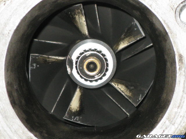

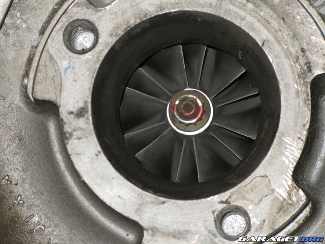

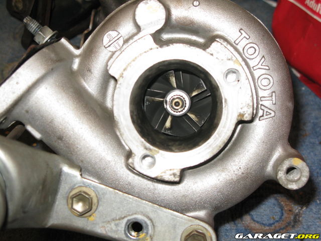

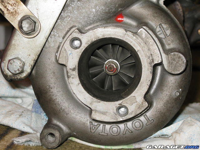

"nu till det krångliga, den översta är den gamla rasade och den nedersta är den nya jag skaffat. som ni ser så ser inte impellrarna likadana ut på den nya. och det jag undrar är om det kan bli något strul med motorn om den ska jobba ihop med min gamla främre som har impellrar som ser ut som min rasade bakre och hur det blir med luft flödet"
https://www1.garaget.org/gallery/archive/73061/648385_lzythm.jpg
"en närbild på impellrarna på den nya"

den undre turbon är en uppgraderad modell och du kommer att få ojämnt ladd mellan den främre och bakre om du inte har 2 uppgraderade aggregat smile
269 Inlägg
6 maj 2009
#224
Hör med polarn, http://www.garaget.org/suprafreak han har plockat bort sina orginal och skall singelkonvertera, kolla om hans är orginal eller uppgraderade, skulle tro att du kan köpa loss dom om du kan använda dom..
så att köra med en av varje skulle antagligen leda till ännu ett turboras ??

Turboras får du nog inte pga av att det är olika impellrar i, däremot lär det vara markant skillnad i hur bilen går. Jag märkte när jag bytte på min till stålimpeller att laddet kom senare iaf. dock går dom ju att ladda lite mer med än dom vanliga.

ja eller dyrare problem i slutändan ..det kommer att bli svårt att få samma ladd i dom då en är standard och den andra är uppgraderad till att ladda mer och tidigare

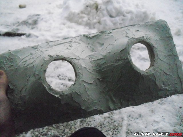

jag har slitit loss det övre handsfacket som nu ska ersättas med en mätarhållare för oljetemp och oljetryck
här e en bild på hur hållaren ser ut i dagsläget med spackel på, ska slipa den imorgon:
https://www1.garaget.org/gallery/archive/73061/842988_riku9x.jpg

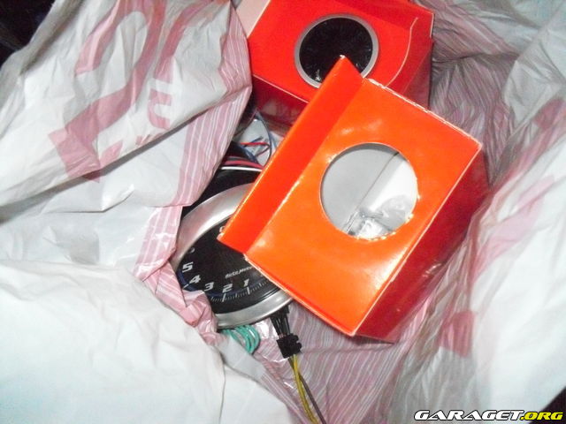

första bilden e lite halv kass därför tar vi den först. i påsen ser ni en extern varvmätare som ska installeras och även en oljetemp och oljetrycksmätare. sitter vid köksbordet och kopplar ihop detta därför det får slängas ner i en påse när jag tröttnat. ungefär som kärringarna som tar upp påsen med garnnystan och börjar sticka, fast jag tar upp mätarna och kablar tongue

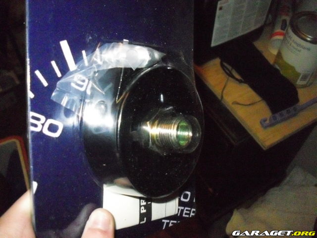

här är en adapter platta som ska sättas mellan motorblocket och oljefiltret med anslutningar för oljetemp och oljetrycks mätare.

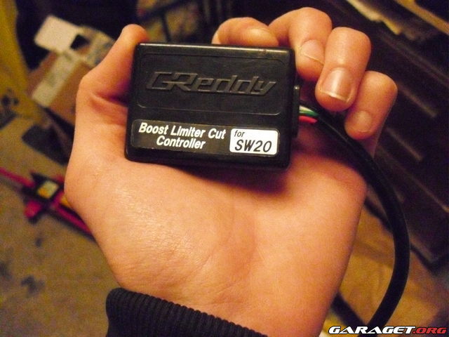

sen har jag även skaffat en BCC så får jag bort laddtrycksspärren
https://www1.garaget.org/gallery/archive/73061/848294_eeh169.jpg

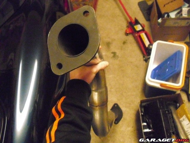

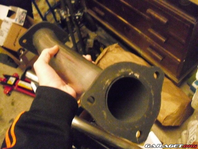

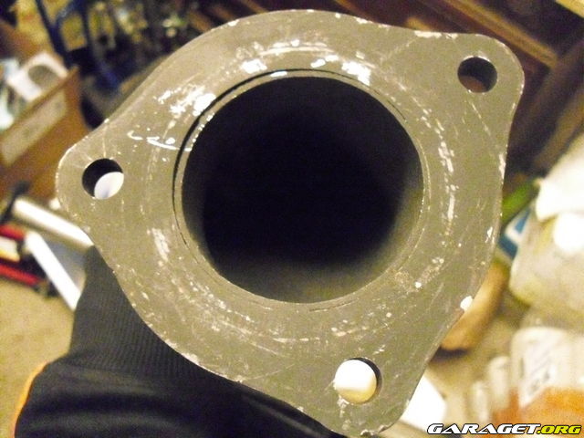

och för att kunna ladda på lite friskare har jag införskaffat en smr downpipe och midpipe
https://www1.garaget.org/gallery/archive/73061/848295_xg5jb0.jpg
https://www1.garaget.org/gallery/archive/73061/848296_lo6qhi.jpg
https://www1.garaget.org/gallery/archive/73061/848297_ktym4q.jpg

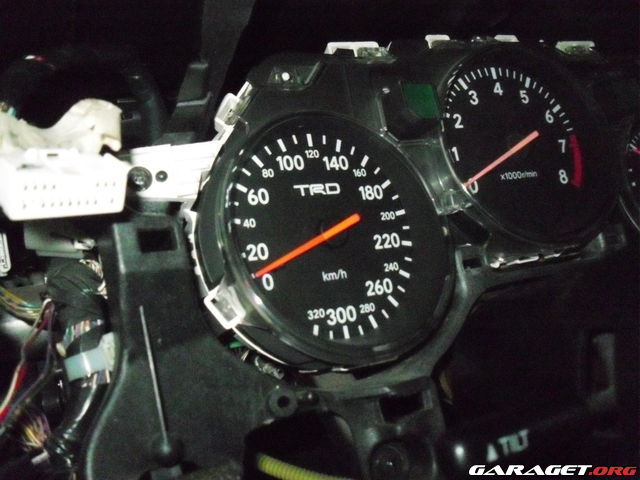

en till liten trevlig grej som installerats är en TRD 320km/h hastighetsmätare
https://www1.garaget.org/gallery/archive/73061/848298_9n8xi4.jpg

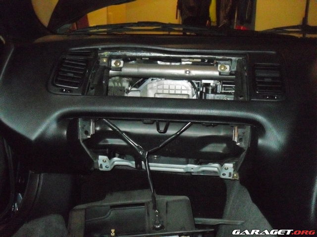

sen får sista bilden denna updateringen vara på handsfacken. det övre har jag tagit bort och det är där mätarhållaren för oljetemp och oljetryck ska sitta.
https://www1.garaget.org/gallery/archive/73061/848300_fzkv11.jpg

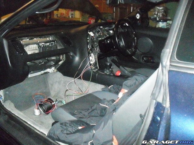

idag har jag varit uppe en sväng i garaget och börjat på inkopplingen av mätarna. hade först inte tänkt göra det, men ångrade mig och gjorde det ändå. hann dock inte med så mycket men fick iaf kopplat alla kablarna dit dom ska. imorgon ska jag väl göra finliret och gömma kablarna snyggt.
https://www1.garaget.org/gallery/archive/73061/850938_ob4lvz.jpg

Fint med supra trådar! Var köpte du TRD mätaren?

ja gött e d smile. jag beställde min ifrån rickard (supramannen)
