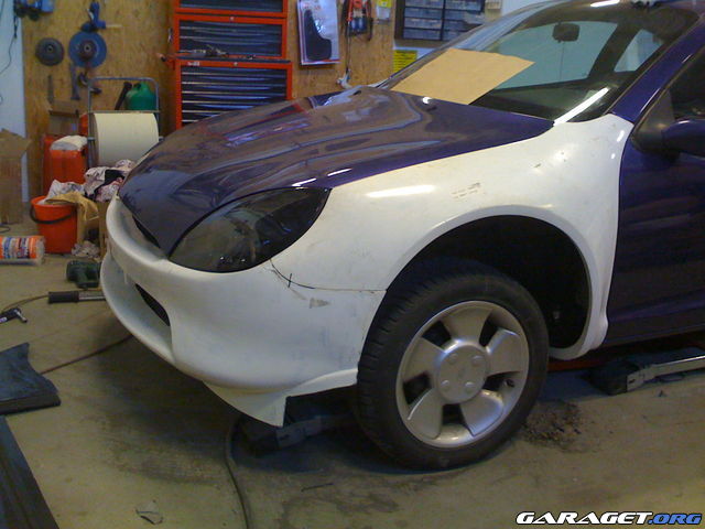

Nu sitter front och skärmar fast utan tejp. smile Har slipat, justerad och borrat ett tag nu och det blev ganska bra till slut. Självklart finjusterar man sen och gör ordentliga fästen till allt men hittills ser det ganska bra ut. Tejpade även dit breddningen bak (snett och galet) för att få en uppfattning om hur det kommer se ut. På sista bilden ligger frontläppen på ett par batteriet för att komma i rätt höjd. Denna är alltså inte fastskruvad ännu. smile
Bilen behöver större hjul och en decimeters sänkning! Ska provmontera nya fjäderbenen så fort jag har plats att ställa bilen på pallbockar...
https://www1.garaget.org/gallery/archive/26448/502257_fzpd52.jpg
Det blir en utmaning att få huv, framljus och front att passa ihop snyggt. Men det ser i alla fall skapligt ut just nu!

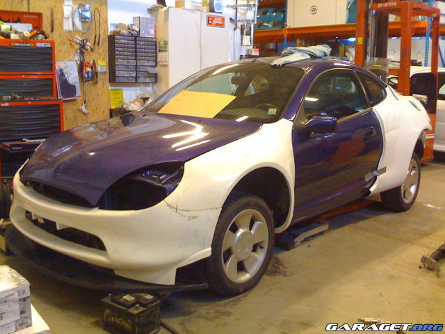

https://www1.garaget.org/gallery/archive/26448/502259_f363yg.jpg
Tejpade dit bakskärmarna lite snabbt. La även frontläppen under fronten. Kul att drömma sig framåt några veckor... smile
