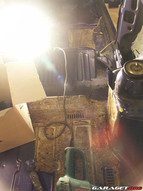

Var nere en sväng ikväll och skarpade lite asfaltsmatta. Imorgon ska jag ta det på tanken = ingen varmluft, så det kommer ta sin lilla stund. För att inte tala om all underredesmassa som skall bort när bilen kommer upp på pallar!
Det blir en heldag i verkstaden imorgon med b.la. provning av motor+växellåda, uppallning, prova bakdel+skärmar och självklart ännu mer skrapande av asfaltsmatta... smile

Asfaltsmatta är segt och kletigt... Framför allt är det sjukt varmt när man har arbetslampa, varmluftspistol och cupévärmare samtidigt! wink

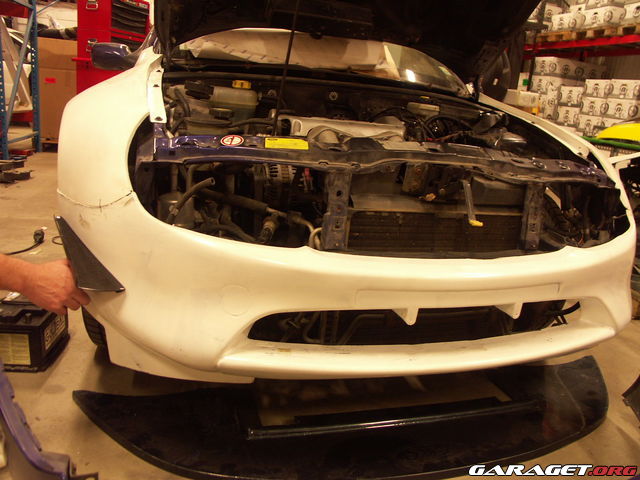

https://www1.garaget.org/gallery/archive/26448/507594_atsgqk.jpg
Kolfibercanards blir klockrent!

Lite i taget, har fått bort lite asfaltsmatta i alla fall...

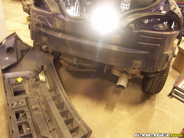

https://www1.garaget.org/gallery/archive/26448/507596_zd3ckr.jpg
Bakdelen borta, det var väldigt lite skruvar måste jag säga! Totalt sex stycken bara...

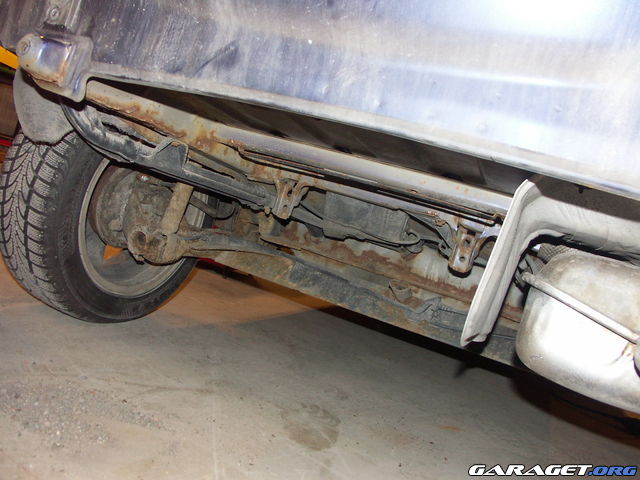

https://www1.garaget.org/gallery/archive/26448/507597_xg3mil.jpg
Reservhjulet borta. Här finns det jobb, var inte alls så fräsht undertill.... sad

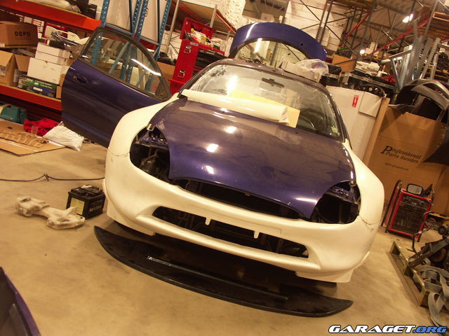

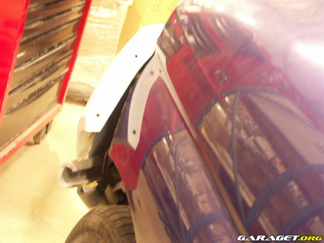

https://www1.garaget.org/gallery/archive/26448/507598_dw9o0e.jpg
Nya bakdelen breddar lite! smile

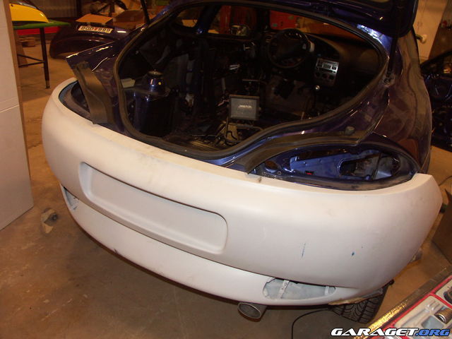

https://www1.garaget.org/gallery/archive/26448/507600_co0bi7.jpg
Nya bakdelen. Där ska det kapas och göras plats för både diffusor och avgasrör.

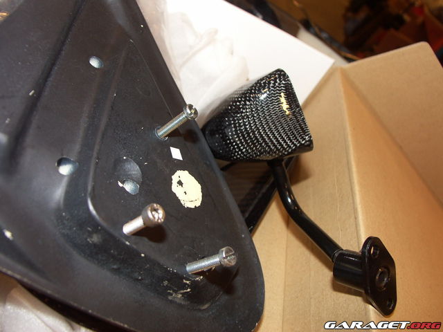

https://www1.garaget.org/gallery/archive/26448/507603_kzjj3a.jpg
Spegelplattor och kolfiberspeglar. Självklart ska plattorna hålborras på baksidan för att få bort lite extra vikt... wink
https://www1.garaget.org/gallery/archive/26448/507605_935tni.jpg
Den blir tillräckligt bred i alla fall!

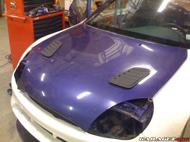

Jag har skrapat lite mer idag, ca 4 kilo asfaltsmatta är borta i kupén. Har säkert 2-3 kilo kvar att skrapa. Det är faktiskt ganska kul, även om det är varmt... Provade även gälar på huven, självklart håller man sig inom "familjen Ford" och använder Ford Escort Turbo huvgälar. smile

https://www1.garaget.org/gallery/archive/26448/507790_ot5x8j.jpg
Huvgälar från Escort Turbo passar bra tycker jag!
Här sitter likadana på originalbilen: http://www.modifiedstreetcars.com/car_i … o-1735.jpg men jag tycker nästan att det blev snyggare på Puman... smile
OBSERVERA att dessa skall fällas in, de ligger utanpå huven nu så "kanten" kommer ju inte synas sedan. Men det tror jag nog att de flesta förstår.
