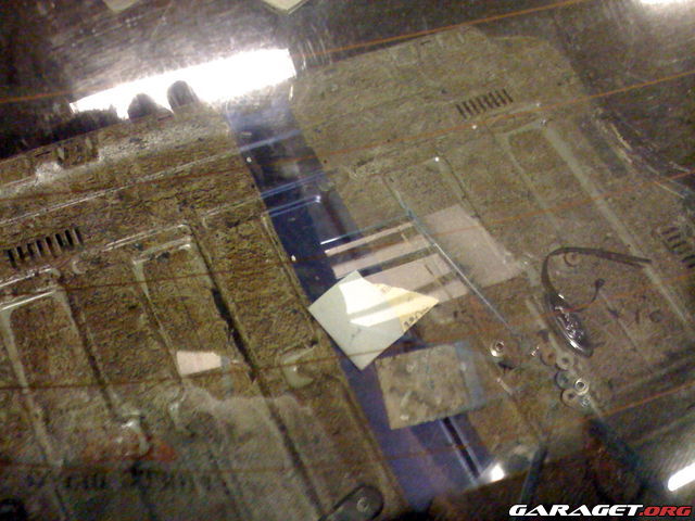

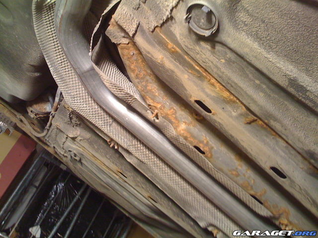

Ibland går verkstadsbesöken mest åt till att fundera på hur man ska göra härnäst. Jag skrapade dock lite mer asfaltsmatta och lyfte upp bilen för att kika lite på undersidan. Nästa steg blir nog faktiskt att börja kapa bort delar av karossen. A pretty bold move, så att säga...
Ett par bilder från kvällen blev det dock, men inget intressant:
https://www1.garaget.org/gallery/archive/26448/513266_44l92e.jpg
Kikade lite på undersidan, här behöver det fräshat upp lite! Dock är det feta avgassystemet precis utbytt till ett nytt av föra ägaren... wink
https://www1.garaget.org/gallery/archive/26448/513268_ry0tf5.jpg
Snart klart! Nu finns det bara lite asfaltsmatta kvar i mitten av kupén och förmodligen lite bakom instrumentpanelen. Sen är jag klar! Måste vara minst 5-6 kilo jag tagit bort - bara på insidan av karossen! smile

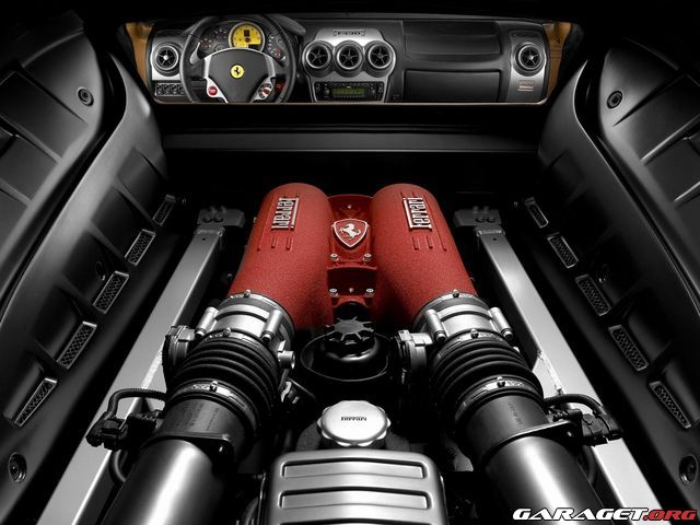

Men jag glömde precis bort vad sån här färg heter, som har en struktur nästan som sandpapper. Jag har det på tungan men kommer inte på! Någon som kan hjälpa mig? Ferrari har det på sina insugsplenum och många lackar ventilkåpan med det. Det finns två namn om jag minns det rätt och det är tydligen svårt att få tag på eftersom det är ganska giftigt...

https://www1.garaget.org/gallery/archive/33438/515626_vrqxob.jpg
typ den du menar?

krymplack

whrinkle coating fick jag fram. Hansen Racing ska ha det, ring och kolla!
fint projekt annars!smile

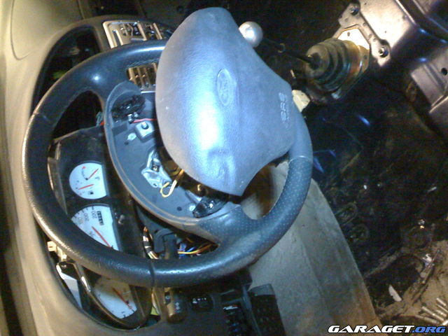

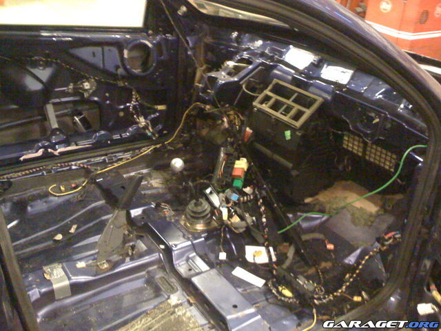

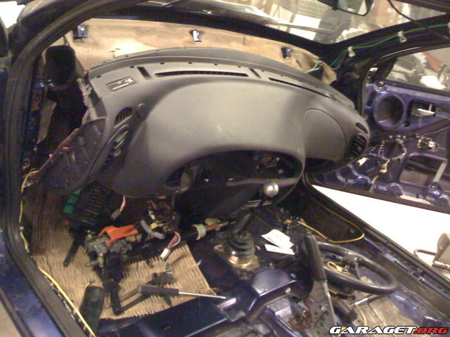

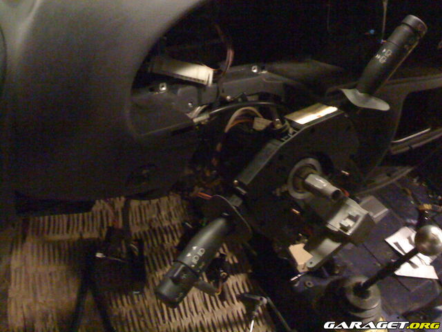

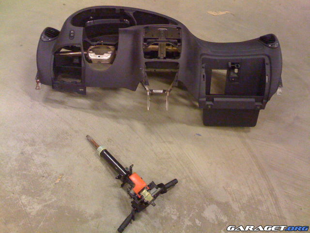

Var nere i verkstaden ett par timmar idag. Lyckades få bort instrumentpanelen äntligen! Så nu är verkligen bilen ren på insidan, bara lite asfaltsmatta kvar bakom panelen, snart dags att beställa bur och börja kapa i karossen. Vill komma igång ordentligt, det är inte kul att bara riva hela tiden....... smile
https://www1.garaget.org/gallery/archive/26448/515855_uostsr.jpg
Airbagen snart borta
https://www1.garaget.org/gallery/archive/26448/515857_z3s47q.jpg
Efter att ha hållt på 2-3 kvällar bara med instrumentpanelen så var det äntligen dags. Nu lyckades jag få bort rattstången, det sista som stod i vägen för min framgång... wink
https://www1.garaget.org/gallery/archive/26448/515858_yeq4nz.jpg
Jippi!
https://www1.garaget.org/gallery/archive/26448/515859_i4n20h.jpg
Även i detta skick (med det mesta bortplockat) väger instrumentpanelen 10 kilo!!! Här måste jag kapa lite plast. Den får verkligen inte väga så mycket... Det är inget cykelstyre förresten, det är den sista biten av rattstången. tongue

Men ska du verkligen ha någon instrumentpanel? Är den inte bättre med bara en rattstång ut från brandväggen? Finns ju ingen nytta med en instrumentpanel på denna bil?
Det ska vara JDM och bana!
