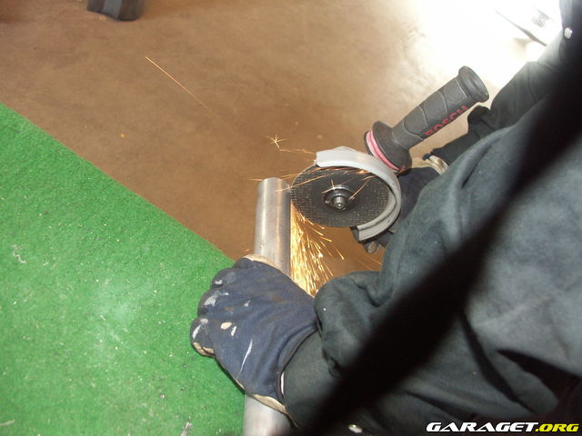

Kapar lite burstag.

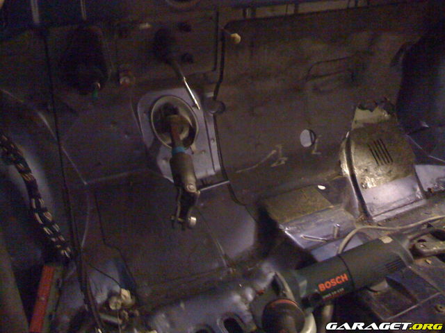

Ett par sekunder innan infästningen för hela ratten och rattstången försvinner. Det här ska byggas om för att få bättre placering och vinkel. Hela förarpositionen kommer att flyttas mer mot mitten av bilen för bättre viktfördelning. Dessutom längre bak. Rattstångens infästning och pedalstället kommer att fästas direkt i buren.

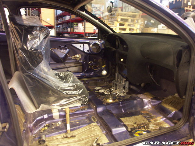

Bilden tagen någon gång i mitten av dagen. Provade med en stol och instrumentbrädan är nu på plats.

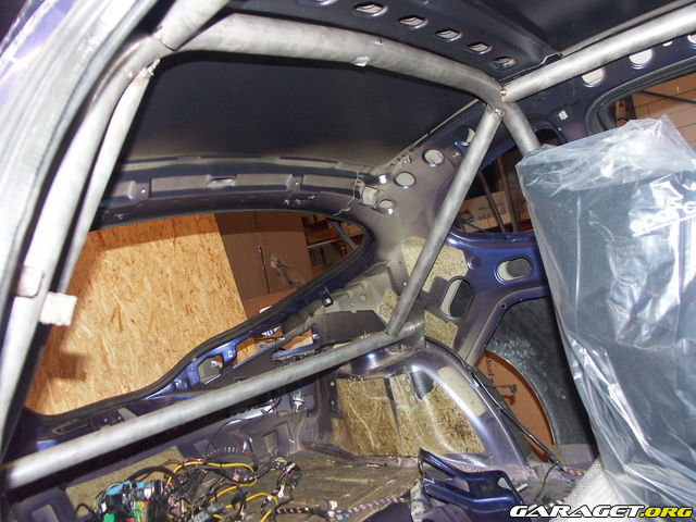

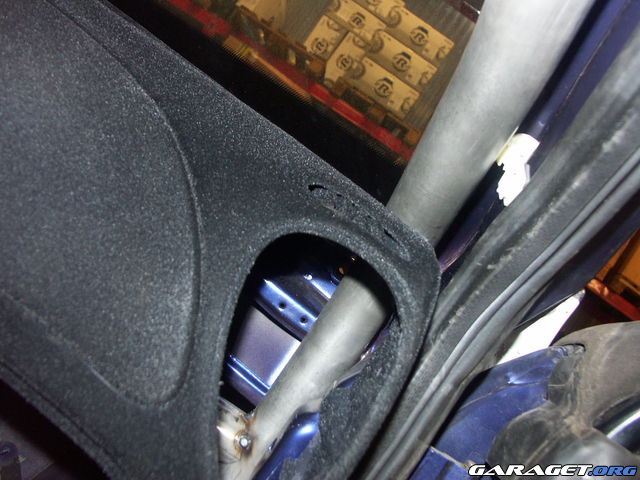

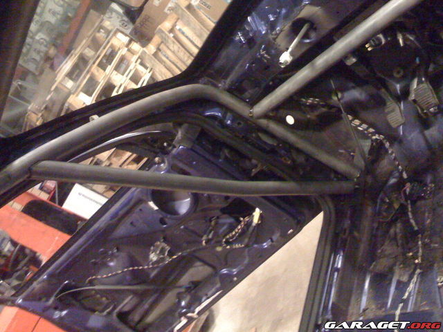

Buren är bara punktad, den ska självklart svetsas ordentligt senare. Lika bra att skriva det så ingen lustigkurre tror att det ska se ut så där... Här bak ska fjäderbenen, tvärstaget, bakstävorna och framtida kryss/diagonal fästas i samma punkt (fjädertornet) vilket kommer göra karossen enormt vridstyv. Totalt kommer buren att få fyra tvärgående stag likt detta: ett enligt bilden, ett bakom stolarna, ett under instrumentbrädan och det sista i motorrummet och de främre fjäderbenstornen.
https://www1.garaget.org/gallery/archive/26448/570301_cbukwp.jpg
Brädan är urkapad för buren. Genom det före detta ventilationshålet ger man även tvärstaget som ligger under/i instrumentbrädan. I detta stag kommer både rattinfästning och pedalställ monteras.

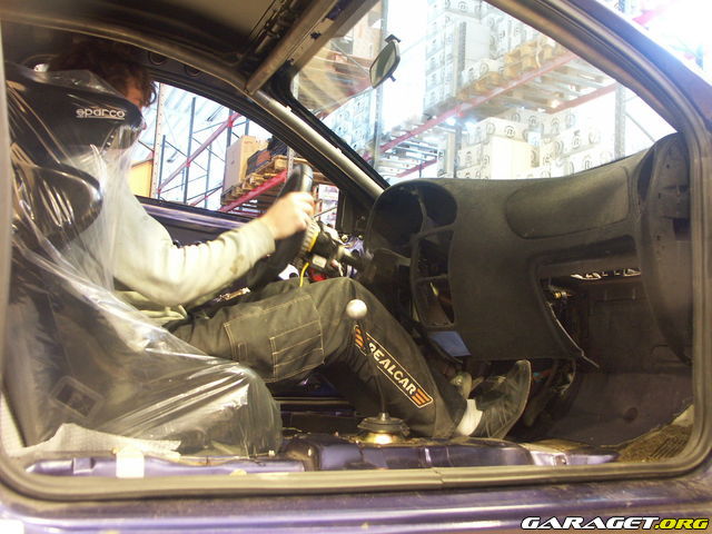

Provar körställningen lite. Känns ganska bra!

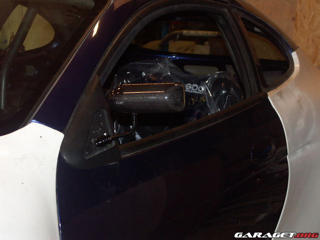

Ååååhh! Det här blir helt galet bra! Speglarna är riktigt lätta och snygga men framför allt har de mycket god synvinkel och sitter monterade så pass långt ut att sikten till speglarna innifrån kupén inte kommer störas av Toyota-staget. En förutsättning för SFRO-reg. Jupp, det är äkta kolfiber, the way we like it! smile Precis som på Mazdan har jag lovat att det inte kommer finnas någon "carbon-look" på bilen, usch...

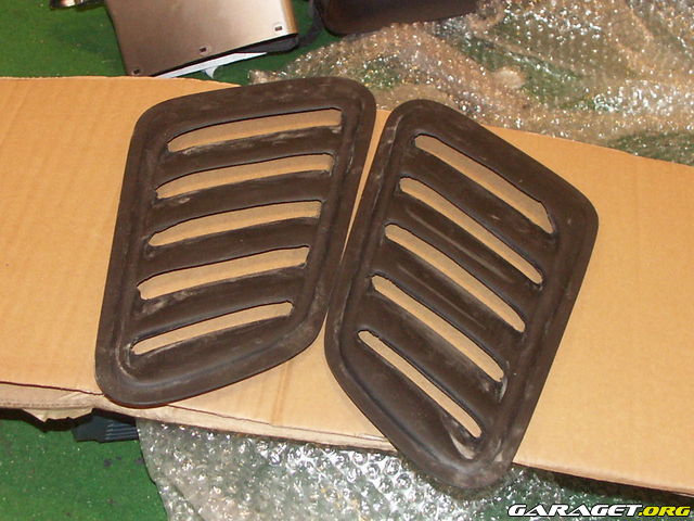

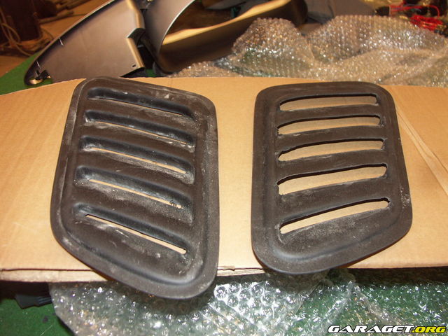

Gälarna är fungerande men hade vääääldigt små hål. Till vänster original "out-of-the-box" och till höger á la Tim (efter en omgång med slipverktyg).
https://www1.garaget.org/gallery/archive/26448/570311_6q18zf.jpg
Klara! Nu släpper de ut säkert det tredubbla med luft mot innan!

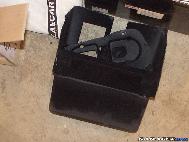

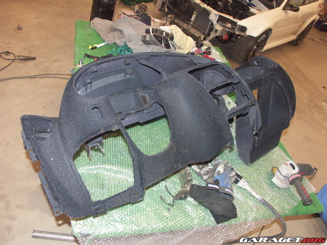

Gamla delar från instrumentbrädan som ska slängas. Lite vikt här och där, många bäckar små...

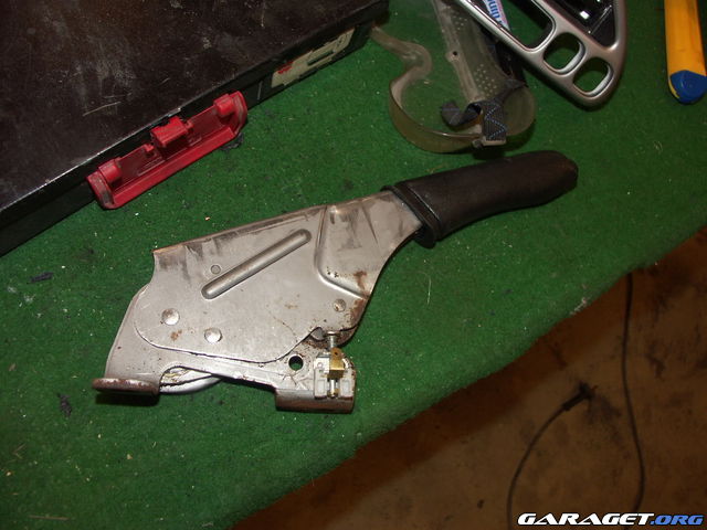

Den här ska vi väl kunna göra nått roligt med. Den ska snyggas till rent estetiskt men också monteras mer lodrätt i bilen. Dels för att få plats överhuvudtaget och dels för att få lite bättre räckvidd.

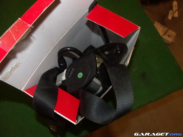

De här skönheterna ska i innan bygget är klart. Det är alltså originalbältena som enligt SFRO måste monteras i originalfästen för bälten. Duktig pojke som man är så har man sett till att detta självklart går alldeles utmärkt trots buren. Nej, jag skojar inte, det funkar faktiskt helt utmärkt! smile

EN ny bild idag efter tre timmar i verkstaden... Men vi har hunnit med mer än vad som syns. Hela buren är nu nedlyft och det ska börjas svetsas ordentligt nu. Detta Toyota-stag är redan borta och allt sådant "extra" kommer svetsas dit sist.

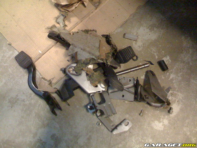

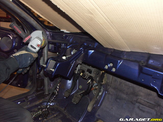

Ett par timmar i verkstaden idag resulterade i att original pedalställ äntligen är borta. Och att den ena dörren lättats lite till. Samma sak ska göras på andra dörren sen.
Annars var det mest lite småpyssel. Funderade lite och plockade med saker i egen takt, ganska skönt. Gick hem när jag blev hungrig. SKÖNT ATT INTE HA NÅGON DEADLINE!
https://www1.garaget.org/gallery/archive/26448/577442_7i3tw9.jpg
Så här ser ett "demonterat" pedalställ ut. Jag kan avslöja att vinkelslip har använts. Flitigt. Mycket flitigt...
https://www1.garaget.org/gallery/archive/26448/577445_v5ie9a.jpg
Så här ser det ut när det är borta. Ett par skruvar kvar, dragna från fel sida av torpedvägen.

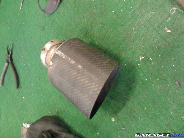

Kanske har visat detta tidigare, ändrör i kolfiber. På detta sätt undviker jag att stötfångare smälts pga varma stålrör. Riktigt smart ju! Och lätt! Och snyggt! Dock behöver det snyggas till rejält. smile
