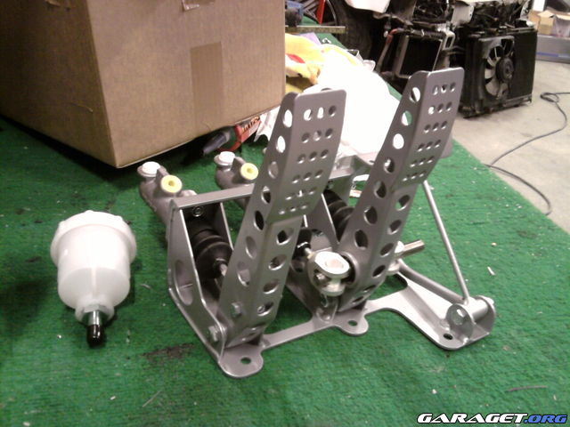

Nytt pedalställ från Sellholm, det förra passade inte eftersom rattstången sitter i vägen...

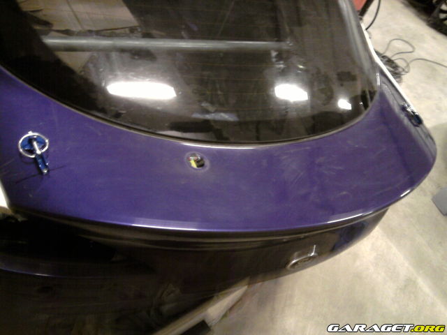

Nu sitter det snabblås på båda sidorna i bakluckan.

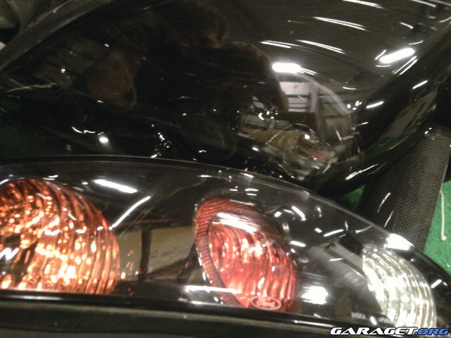

https://www1.garaget.org/gallery/archive/26448/593941_qc16a6.jpg
Blanka och fina, fram och bak på vänstersidan! Tyvärr är båda ljusen på högersidan fula och behöver slipas samt plockas isär och tätas...

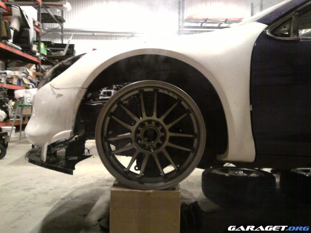

https://www1.garaget.org/gallery/archive/26448/593946_epwars.jpg
Provade med en fälg. Ska kanske upp ännu längre, men jag kunde i alla fall konstatera att större delen av alla balkar i framvagnen kommer behöva byggas om rejält eller bytas ut helt...

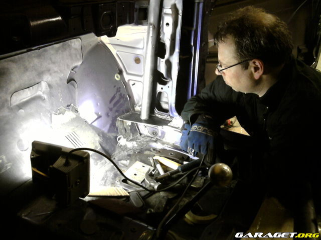

Pappa svetsar lite infästningar till buren.

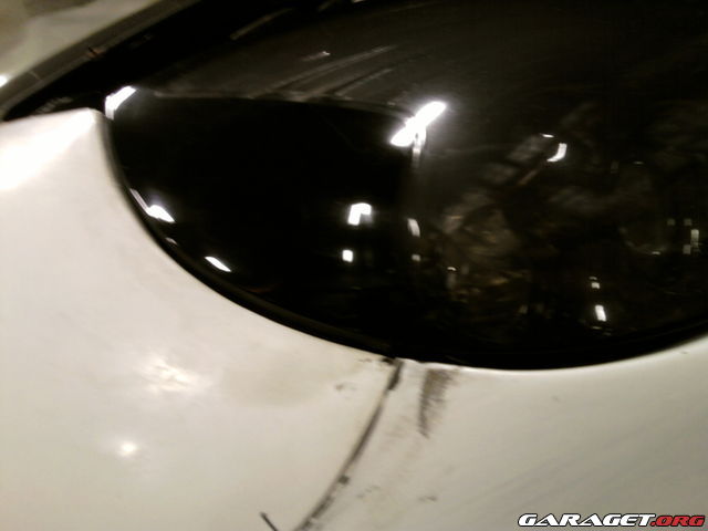

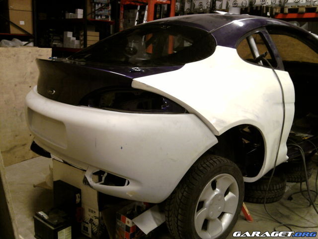

Bakdelen ska jag börja med imorgon, katastrofpassform, eller egentligen helt fel modell...
https://www1.garaget.org/gallery/archive/26448/593956_xmwfrd.jpg
Ingen vidare passform här heller, har börjat slipa idag men det krävs en hel del jobb för att få det 100%. Men racebilar måste inte ha 100% passform heller. smile
