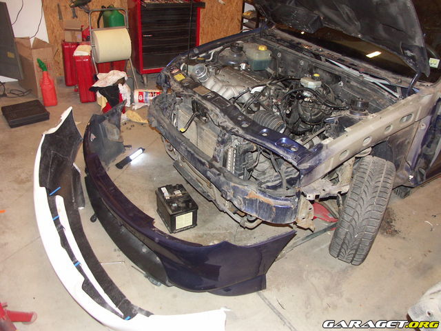

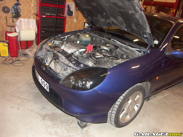

Nu uppdaterar jag med massor av bilder!
https://www1.garaget.org/gallery/archive/26448/498297_omdh0d.jpg
Dags att börja riva fronten!
https://www1.garaget.org/gallery/archive/26448/498299_b98lp0.jpg

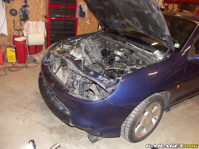

Framljus och lite annat borta...
https://www1.garaget.org/gallery/archive/26448/498300_r0pimy.jpg

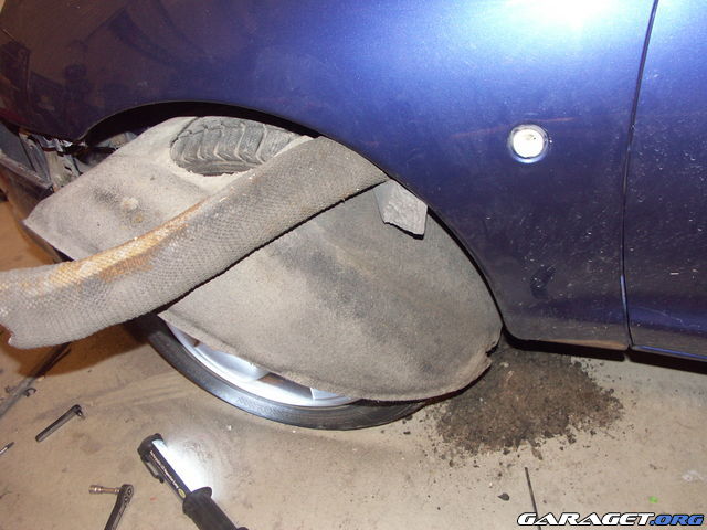

2 kilo grus, en äcklig innerskörn i filtmaterial och insugsslang. Det är så mycket skit innanför skärmarna!!

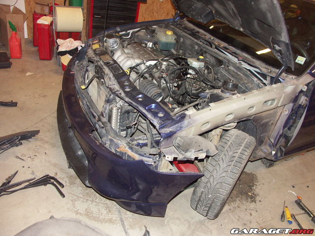

Det börjar hända grejer
https://www1.garaget.org/gallery/archive/26448/498302_xfp88y.jpg
Upptäckte även att bilen varit lätt smälld, precis som jag anade. Titta på krockbalken!
https://www1.garaget.org/gallery/archive/26448/498303_lq9uh6.jpg

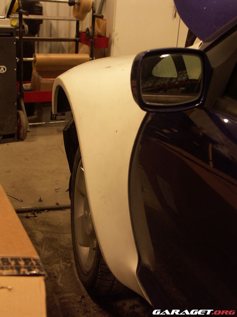

Den blev brutalt överfet! Mycket nöjd, vill också påstå att bilen "måste upplevas". Den är fler centimeter bredare än Mazdan till och med! smile
https://www1.garaget.org/gallery/archive/26448/498308_9nco19.jpg

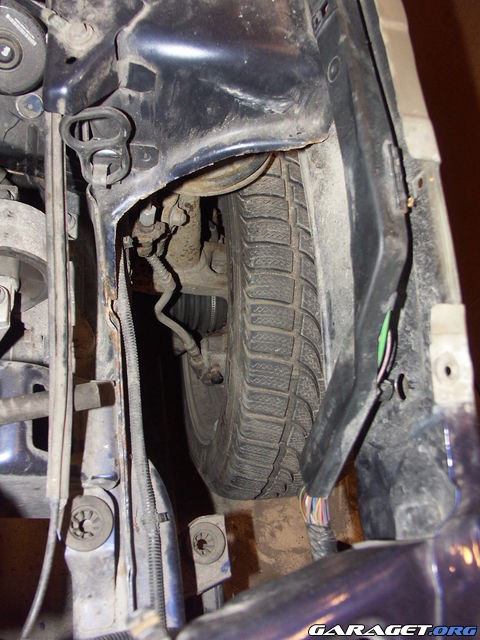

Det var såååå svårt att komma åt innanför högerskärmen. Förutom isolering satt det även spolarvätskebehållare. De två skruvarna som satt långt där inne hade också tätningsmassa på sig så jag var tvungen att mer eller mindre krypa in i hjulhuset för att skära bort massan från skruvskallarna... Hur som helst, det där behöver jag aldrig göra om igen! smile

Lägger upp lite fler bilder:
https://www1.garaget.org/gallery/archive/26448/498311_45bal6.jpg
Här ser man lite bättre hur bred den blev!
