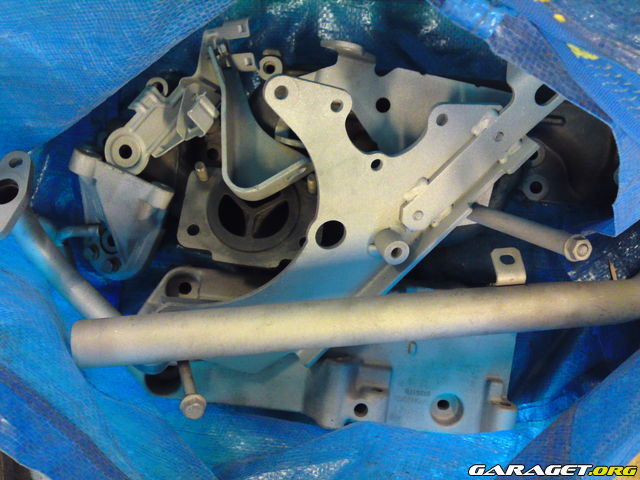

Har återigen stått ett tag för att massa andra projekt har kommit ivägen.. Håller på och snickrar staket till tomten för fullt.... Men ibland så hinner man med ett ryck i garaget.
Plockade ihop det sista sakerna för blästring förutom insuget som kommer lämnas bort för tvätt/glasblästring.
https://www1.garaget.org/gallery/archive/81084/667742_0fi0b2.jpg
Före blästring
https://www1.garaget.org/gallery/archive/81084/667743_fuafp9.jpg
Efter blästring
