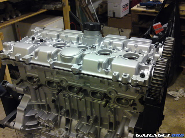

Har lackat lite detaljer till motorn samt lämnat in insuget för tvätt/blästring.
https://www1.garaget.org/gallery/archive/81084/668764_h2e41x.jpg
Detaljer på tork
https://www1.garaget.org/gallery/archive/81084/668767_py2pog.jpg
https://www1.garaget.org/gallery/archive/81084/668769_01x3pm.jpg
Före
https://www1.garaget.org/gallery/archive/81084/668789_fl2hg3.jpg
Efter, ej målat

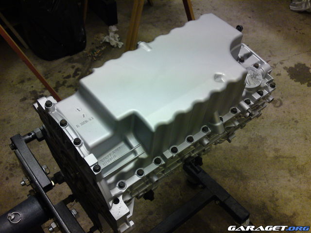

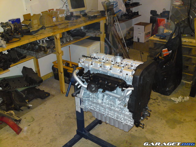

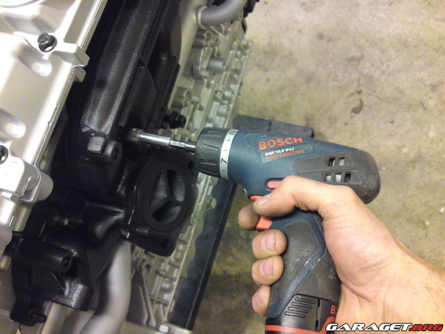

Har skruvat ner motorn igen. Tog ca 30-40 min. Känns bra nu när man har ställt in sig på att fixa allt "rätt från början" utan massa huvudbry om den kommer hålla sen.
https://www1.garaget.org/gallery/archive/81084/668886_b3ysav.jpg
https://www1.garaget.org/gallery/archive/81084/668887_1hhqxr.jpg
https://www1.garaget.org/gallery/archive/81084/668888_v2om5o.jpg

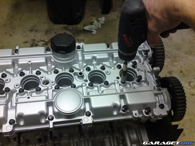

Snabbskruvning hehe
https://www1.garaget.org/gallery/archive/81084/668889_jhemzy.jpg
https://www1.garaget.org/gallery/archive/81084/668890_qc96zl.jpg
https://www1.garaget.org/gallery/archive/81084/668891_ko9kzd.jpg
https://www1.garaget.org/gallery/archive/81084/668892_waytez.jpg
https://www1.garaget.org/gallery/archive/81084/668893_51ncon.jpg
https://www1.garaget.org/gallery/archive/81084/668894_4lm8l6.jpg

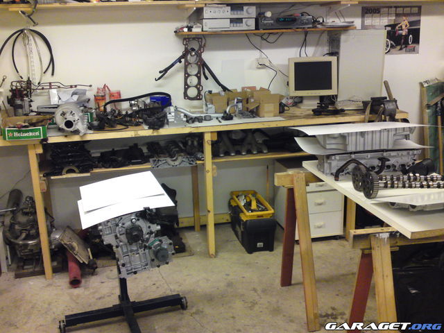

Återigen massa delar på bänkarna, men den här gången rena och färdigmålade kan man ju trösta sig
med
Plockar ur resten imorn.

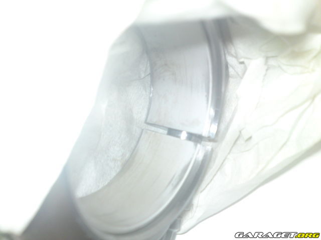

Såg när jag monterade ner vevstakarna att det är små märken på 4 ställen på varje lageruppsättning per vevstake, ca 5 mm under delningen på båda sidorna. (kort kommer) kanske har att göra med att storändan är oval?

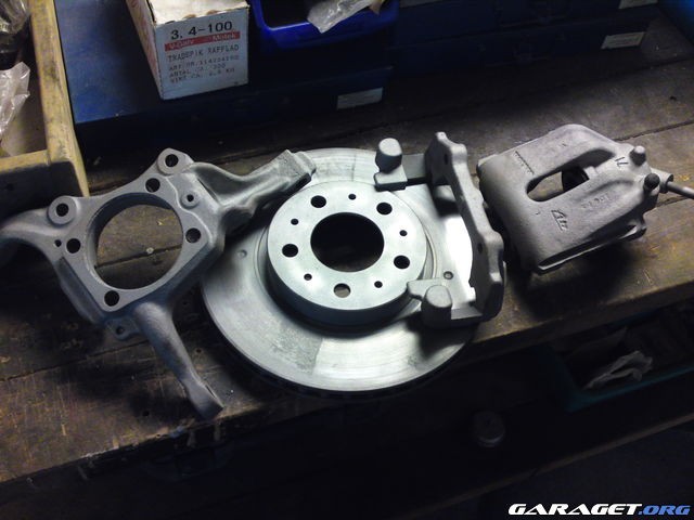

2 juni 2009
#72

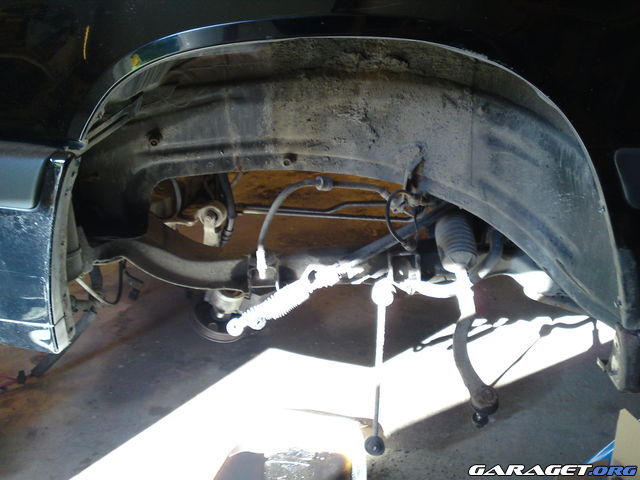

Har känt att jag måste ha lite omväxling i motorbygget nu när jag har fått ett mindre bakslag med stakarna. Så.. igår så rev jag framvagnen istället big_smile
https://www1.garaget.org/gallery/archive/81084/675993_s07l8p.jpg
Rostig bult till stabilisatorstag.. Askul att få bort... mm..
https://www1.garaget.org/gallery/archive/81084/675995_is622l.jpg
Lite våld löste problemet.. Borrade ur bulten och slog bort den med hammaren.. Ska ändå dit nya grejer
https://www1.garaget.org/gallery/archive/81084/675997_zkkp7g.jpg

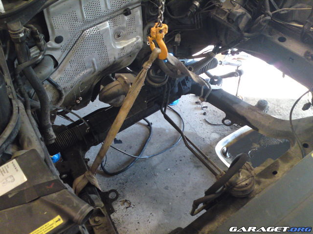

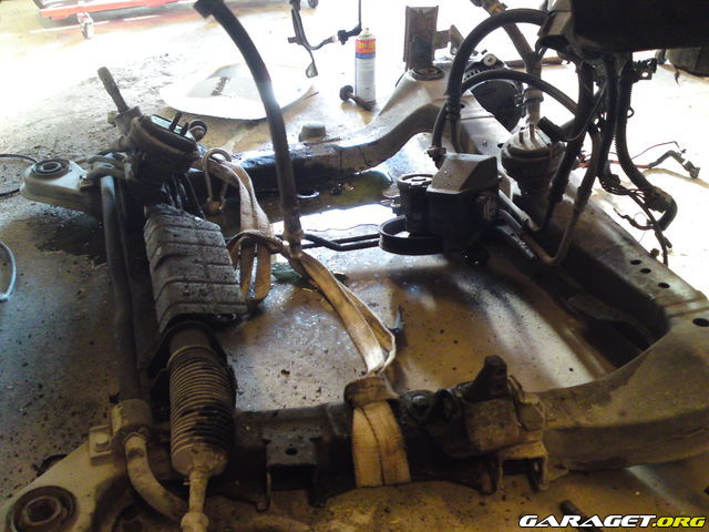

Subframe påväg ur..
https://www1.garaget.org/gallery/archive/81084/675998_f5bd1e.jpg
https://www1.garaget.org/gallery/archive/81084/676000_eb52hf.jpg
https://www1.garaget.org/gallery/archive/81084/676003_bto0u6.jpg

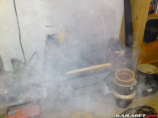

Isärplockat bromsok, nästan färdigt för blästring
https://www1.garaget.org/gallery/archive/81084/676005_tffc4n.jpg
Ett par timmar senare
Har ett par timmars blästring kvar, måste byta ut blästersanden, är bara damm kvar snart. Tar lite extra tid hmm Dammar så inihelvete då jag inte har nån frånluft från blästerboxen, men resultatet är värt det.
Lägg upp bild så får vi se.
Isåfall är stakarna kraftigt ovala. yikes

Såhär ser vevlagren ut. Är som en polerad metallisk blank yta på nästan varje lagerhalva, ca 5 mm ner från delningen i kanten av lagret.
https://www1.garaget.org/gallery/archive/81084/676643_tx8iu0.jpg
Inte bästa bilden, men det syns iaf vad jag menar.
Det blir iaf en inlämning för kontroll av lill- och storände. Är grymt sugen på att ta det där budet på smidda kolvar, får dom för 4000:- men finns egentligen behovet? Är ju nästan samma kostnad som att köpa org. kolvar.

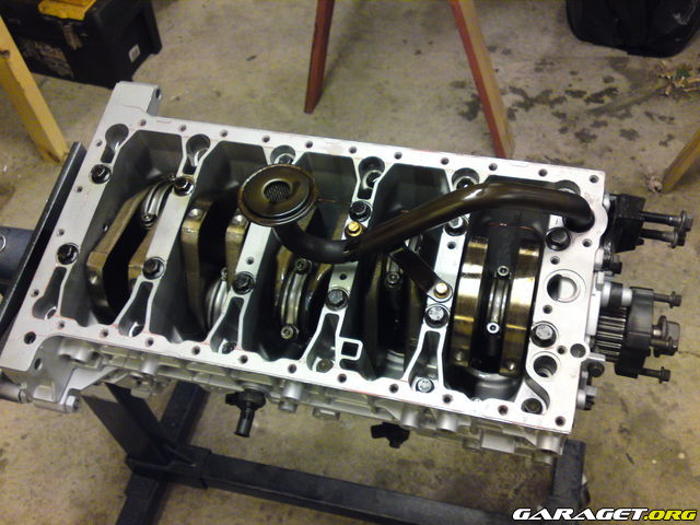

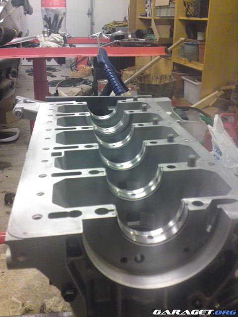

Då var de dags igen o göra ett "ryck" i garaget big_smile Har stått stilla över sommaren, har haft fullt upp med annat.
Det som har hänt från senast är att vevpartiet har blivit kontrollmätt av en firma i Uppsala, vev, stake, kolvbult, så det inte uppstår obehagliga överraskningar. Har även gått på framvagnsdetaljer o börjat måla/rostskydda.

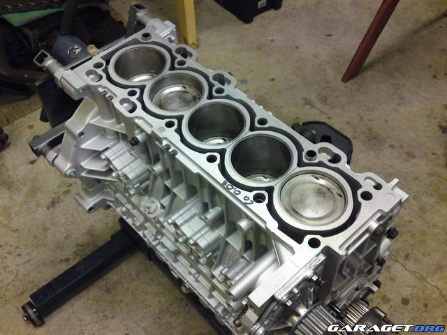

https://www1.garaget.org/gallery/archive/81084/large/784876_ez8kc5.jpg
Målning efter blästring, har inte målat bromsoken så dom har en naturligt röd färg igen. Måste blästras om
https://www1.garaget.org/gallery/archive/81084/784878_bzmr6q.jpg
Blocket rengjort med ilagda ramlager
https://www1.garaget.org/gallery/archive/81084/784881_y5f6oj.jpg
