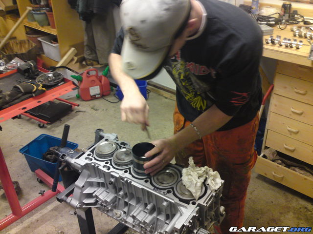

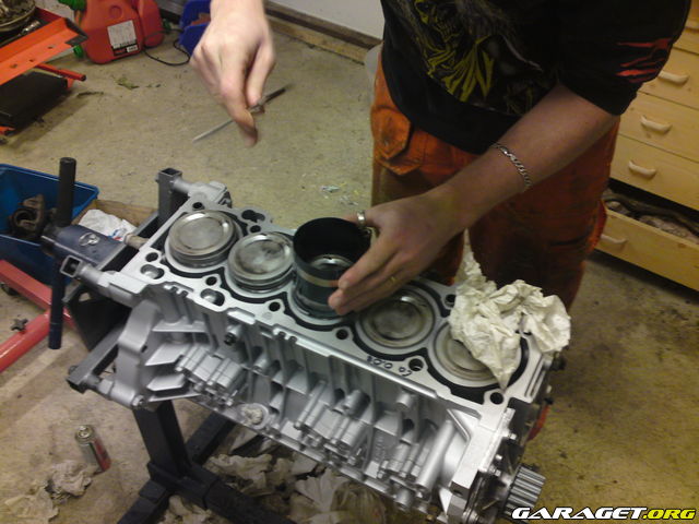

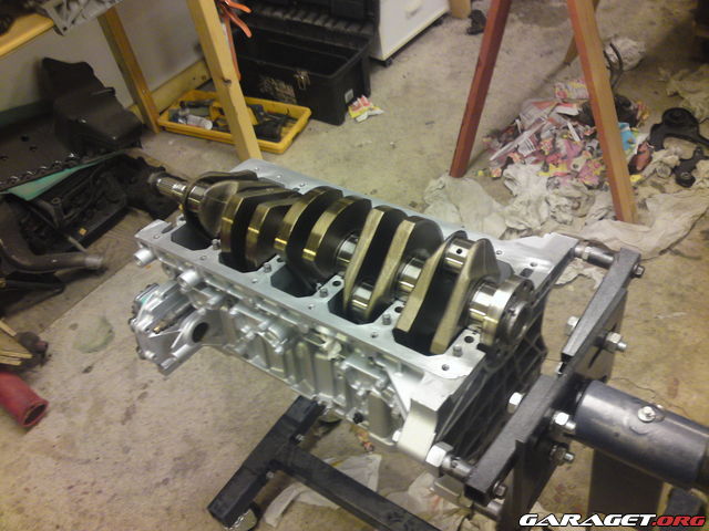

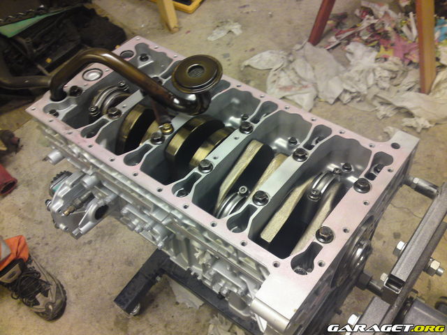

Kolvar o stakar åker i igen, för andra gången tongue
Vgren brottas med billig kolvringskompressor a'la Feltema
https://www1.garaget.org/gallery/archive/81084/797465_kok2y3.jpg
https://www1.garaget.org/gallery/archive/81084/797466_6b2tal.jpg
https://www1.garaget.org/gallery/archive/81084/797467_osfi6j.jpg
Veven ilagd
https://www1.garaget.org/gallery/archive/81084/797468_suubvb.jpg

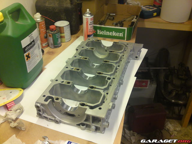

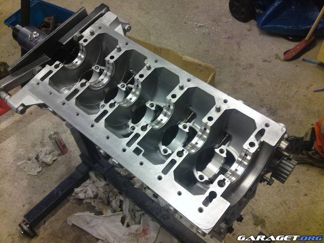

Underfallet rengjort och klart för limning
https://www1.garaget.org/gallery/archive/81084/797470_uu9fyq.jpg
Packningsyta på blocket limmat
https://www1.garaget.org/gallery/archive/81084/797471_idpojo.jpg
Packningsyta på underfallet limmat
https://www1.garaget.org/gallery/archive/81084/797472_57hc84.jpg
https://www1.garaget.org/gallery/archive/81084/797473_7myo3o.jpg

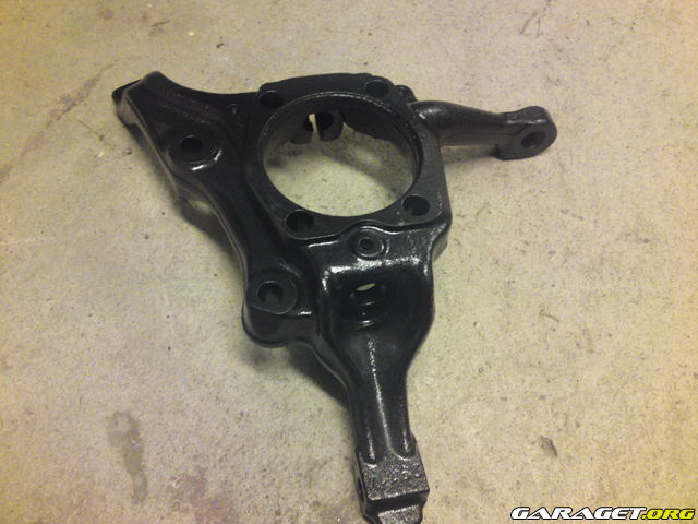

Nån som vet hur man får bukt med rostproblem? Har blästrat framvagnsdetaljerna men det verkar som om rosten "bubblar" upp igenom färgen. Målat för tunt eller måste man neutralisera rostangreppet med typ Rusteater eller liknande?
https://www1.garaget.org/gallery/archive/81084/797973_cibqfw.jpg
Syns lite dåligt men det ser ut som om färgen har fått eksem
https://www1.garaget.org/gallery/archive/81084/797974_410awf.jpg
Ok, lite tunt med färg i bulthålen men ändå. Färgen är precis som "noppig"
https://www1.garaget.org/gallery/archive/81084/797975_30n3lr.jpg
Bromsoken som var helt metallrena har blivit helt röda igen. Måste blästras om. Kom på efter jag hade blästrat framoken att det smidigaste är att måla alla på en gång med bromsoksfärgen, så därför är dom omålade fortfarande.
Ska man förbehandla metallen på chassidetaljer för att bryta rostangreppet trots att det är metallrent? Nån som har fördjupade kunskaper i detta?
Alltså behandla med nån slags rostgrundsprimer innan man lackar? Tydligen så räcker ju inte enbart hammarlack, för rosten blossar upp genom färgen.

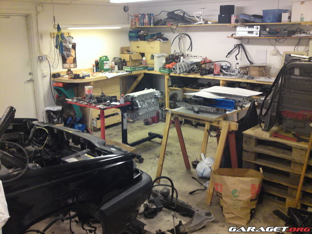

Har fått hem delar för att fortsätta montera, men först en rejäl städning. I höstas åkte det in en hel del saker som ska vinterförvaras i garaget o det blev jäkligt stökigt. Fattar inte varför krukor måste stå i ett garage?? Men men..
https://www1.garaget.org/gallery/archive/81084/840955_re0me9.jpg
Dags för en storstädning

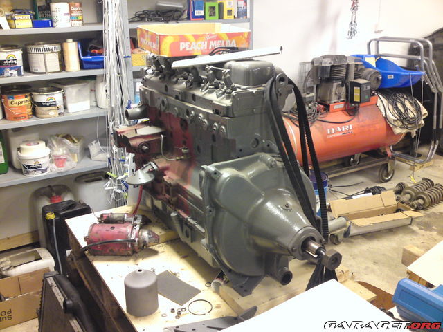

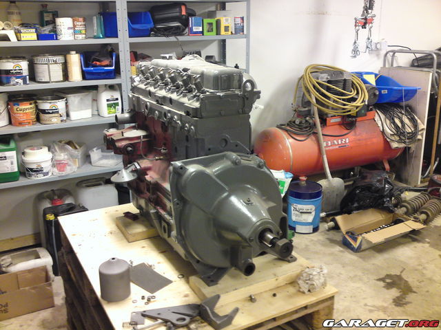

Dieseln står o tar plats, funderar på o fixa iordning motorn så man får mer utrymme

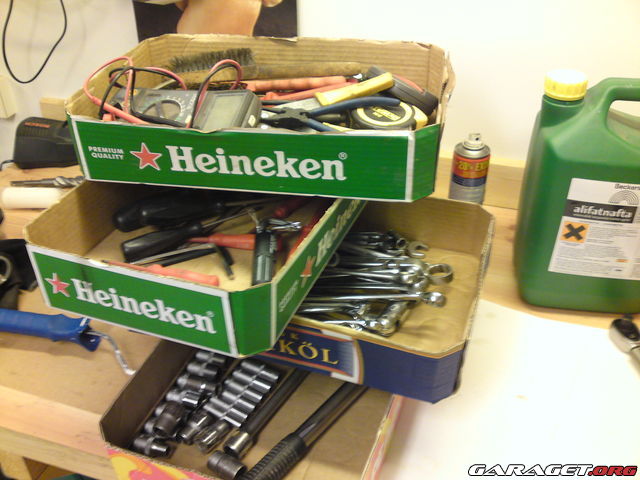

Har funderat på o införskaffa verktygstavla, men de här går ju de med lol
https://www1.garaget.org/gallery/archive/81084/840961_hrh2xn.jpg

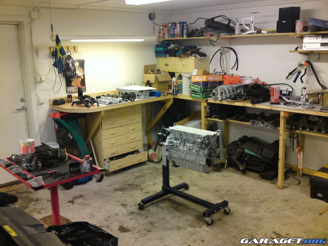

Färdigt, känner att klådan o skruva börjar komma tillbaka big_smile
https://www1.garaget.org/gallery/archive/81084/840963_attv5d.jpg
Ska ta o fixa iordning dieseln först för o få mer utrymme, synd att man inte sparade kylaren på 1 m2 så man kunde provköra
Nästa helg ska motorn ihop!
