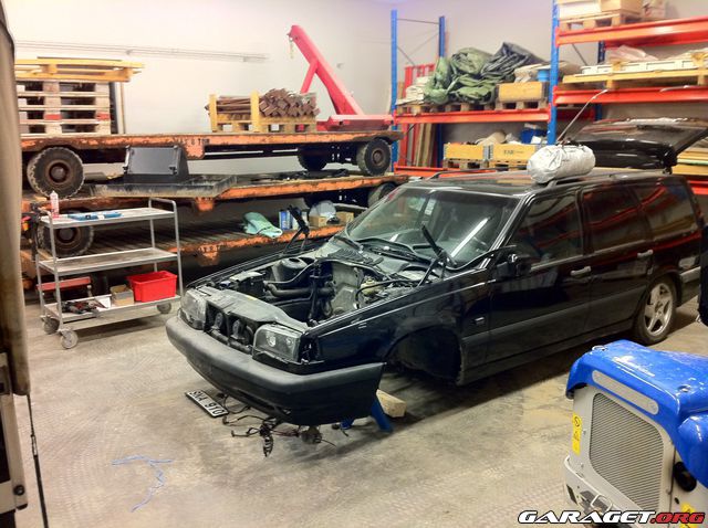

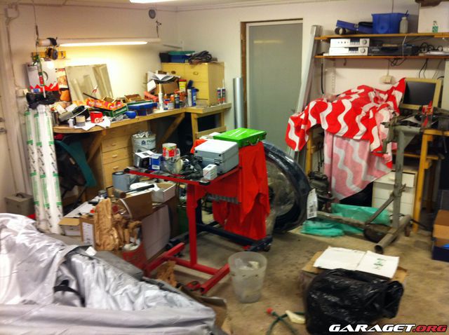

Ojoj, här va de länge sen man va!
Har haft 1001 saker att göra under året så projektet har blivit nerprioriterat. Har iaf frigjort lite dyrbart och efterlängtat utrymme genom att sälja av lite projekt som har stått o tagit massa plats, bl.a. Perkinsdieseln & vitsexan såldes i höstas (gud så sköönt o bli av med)
Men tyvärr har jag tappat utrymme pga renoveringen, och pannrumsdörren hamnade mitt i arbetsbänken (självvalt), men nu har jag flyttat bilen till en större lokal så man slipper ligga o sparka på sambons jäkla blomkrukor, ja dom måste promt stå i garaget. Ska möblera om arbetsytan pga att jag måste bygga en "luftsluss" till pannrummet. Aja, får man ta o fräscha till garaget då, kanske lite verktygstavlor kommer upp också tongue
Men iaf, bilen ska rulla till våren, jävlar anama! Börjar känna att det är dags o göra klart innan man glömmer hur allt var monterat, hehe.. ehm..
Tänkte ta en bild på flytten av bilen men tyvärr fick jag sladd på minilastaren under transporten och slet bort regskylten så kortet uteblev.. Nu hamnar en ny frontspoiler på önskelistan också.

Trångt och blev ju inte bättre med att dörren hamnade mitt i bänken

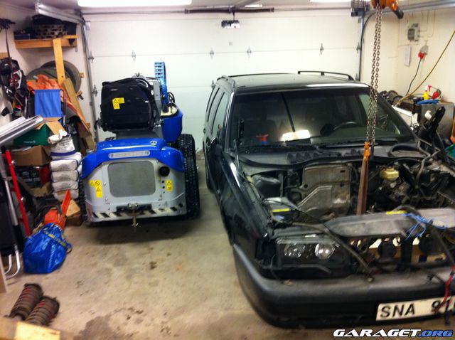

Trångt, men det går, precis..
https://www1.garaget.org/gallery/archive/81084/1041289_nfim1m.jpg
Riggat för flytten, som är ca 500m backandes på 70 väg.. I snigelfart, inte 70..

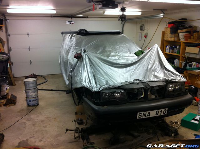

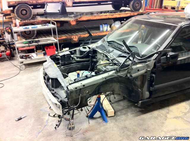

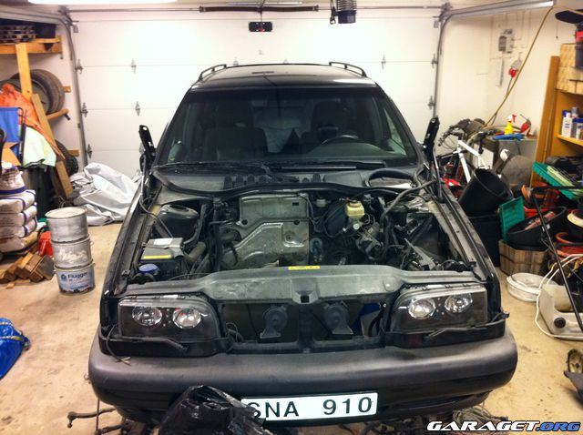

Har gjort ett ryck i veckan. Ska försöka få "tomt" i motorutrymmet ikväll.
Lite bilder från tisdag/onsdagskvällen.
https://www1.garaget.org/gallery/archive/81084/1043702_417i6e.jpg
https://www1.garaget.org/gallery/archive/81084/1043704_57z97u.jpg
https://www1.garaget.org/gallery/archive/81084/1043705_qauoq6.jpg
https://www1.garaget.org/gallery/archive/81084/1043706_z9uygk.jpg
https://www1.garaget.org/gallery/archive/81084/1043707_zn1b3o.jpg
https://www1.garaget.org/gallery/archive/81084/1043708_y3uw55.jpg
https://www1.garaget.org/gallery/archive/81084/1043710_vr9evv.jpg
Inget kraftigare rostangrepp änsålänge men en del ytrost finns, t.ex under batterihyllan och infästningen till framskärmarna i framkanten.
Har försökt hitta det "optimala" sättet att laga rost på, men inte blivit speciellt klokare än innan då det finns en hel uppsjö med seriösa och mindre seriösa rostlagningar (motorolja o sågspån mm).
I motorutrymmet blir det nog Hagmans CA-primer som grundfärg med svart billack som täck. Under skärmar mm har jag inte bestämt mig för vad jag ska ha för färgsystem, vet sen tidigare att rostätare inte fungerar som grundfärg. Blästrade ett par rostiga länkarmar och målade på nån rostätare eller roststopp och lämnade dessa så i ca 1 månad. Blev rostblåsor från porerna som inte blev rena från blästringen. Nån slags "frätande" rostlösare vore ju guld att lägga på för att avbryta oxideringen.
Det blir Biltemas tjockare rostskydd på slitageytor iaf, hjulhus mm.

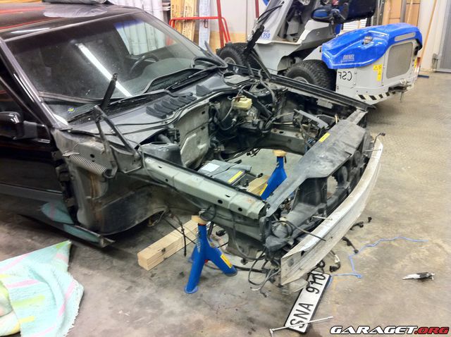

Bra... att man har tagit massa kort med en "slit-o-släng" kamera. Nu hittar man ju inte den j*kla USB-kabeln. Har demonterat all el ikväll i motorutrymmet samt börjat ta bort bromssystemet. Var en del pillande för att få ur alla elkablar.
Kort på detta kommer.

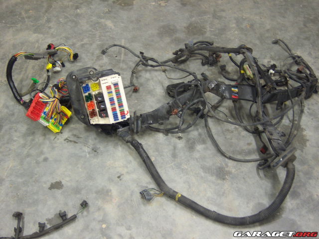

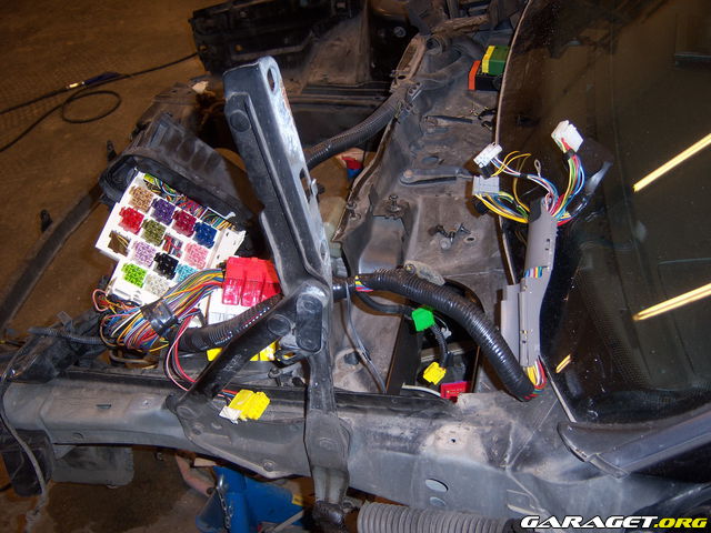

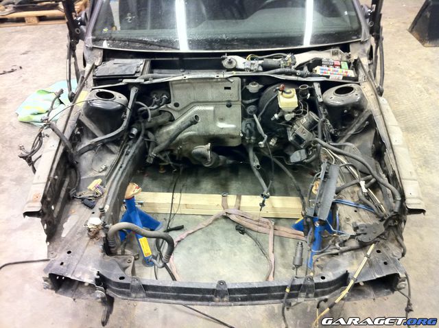

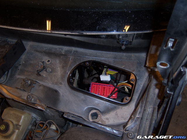

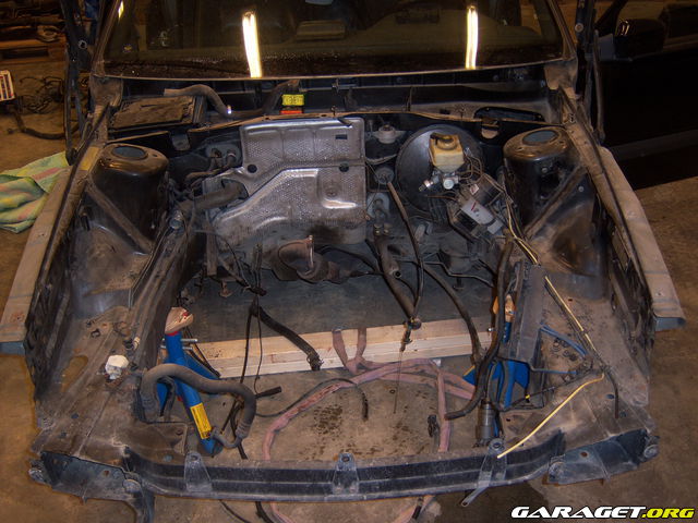

Här kommer lite bilder från demonteringen av elsystemet i motorutrymmet.
https://www1.garaget.org/gallery/archive/81084/1046735_lwuxky.jpg
Före
https://www1.garaget.org/gallery/archive/81084/1046736_laoiam.jpg
Vad döljer sig här?
https://www1.garaget.org/gallery/archive/81084/1046737_mv0yry.jpg
Tog en stund att fatta hur det var monterat

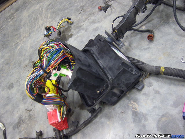

https://www1.garaget.org/gallery/archive/81084/1046739_539bqg.jpg
Ett par gigantiska kopplingar delade ena kabelhärvan

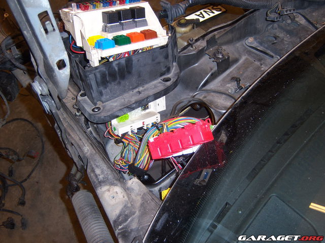

https://www1.garaget.org/gallery/archive/81084/1046740_fo491p.jpg
https://www1.garaget.org/gallery/archive/81084/1046741_b3kol6.jpg

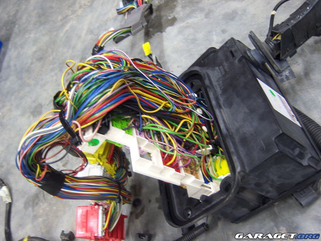

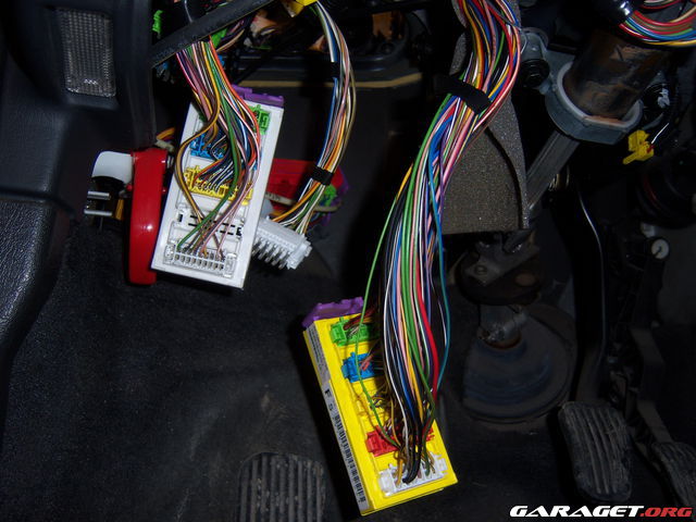

Den andra kabelhärvan gick till ratten + lite givare till koppling & broms. Bökigast var nog kontakten till tutan, satt riktigt trångt till
https://www1.garaget.org/gallery/archive/81084/1046742_afxq4y.jpg
Snart så
https://www1.garaget.org/gallery/archive/81084/1046744_2hryg0.jpg
Yes! Äntligen, efter ca 45 min i obekväma ställningar
https://www1.garaget.org/gallery/archive/81084/1046747_l4xa1b.jpg
Börjar bli tomt nu
https://www1.garaget.org/gallery/archive/81084/1046749_6lybmo.jpg
Skruvade isär hela "huset", var dock inte nödvändigt
https://www1.garaget.org/gallery/archive/81084/1046751_z8yj6n.jpg
Organiserat kaos?
https://www1.garaget.org/gallery/archive/81084/1046752_fproxq.jpg
Ihopmonterad igen
Ska hämta ut syran imorgon samt köpa epoxigrund + lack. Sen börjar det bli dags för... rengöring.. som man äälskar vid det här laget.. fyf**n så tråkigt.. men lite mer demontering kvarstår.

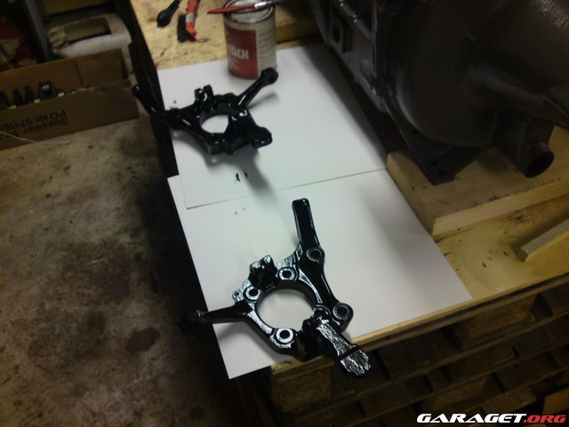

Fick du ordning på rosten på spindlarna...
La du någon grund innan den svarta färgen?
Själv så brukar jag avsluta med glaskulor för att få det bra
Ser riktigt bra ut=)
143 Inlägg
27 januari 2011
#118
strandberg31 skrev:
yikes shit va kablar, men det blir ju bra!! vad är det för syra? big_smile
Vet inte riktigt, men den verkar stark. Provade att pensla på och det bubblar på en gång samt luktar som.. ett nyladdat bilbatteri, antagligen knallgas. Verkar starkt iaf.. Blir gummihandskar o glasögon när de ska läggas på.
Inhandlat hos: www.smedjans.com
143 Inlägg
27 januari 2011
#119
Nej, trodde att renblästrat samt hammarlack skulle räcka. Kommer blästra om samt köra med syran för att avbryta oxideringen. Ligger ju kvar i porerna även fast det ser rent ut.
Ja, är också sugen på glaskulor. Och en ny blästerbox big_smile

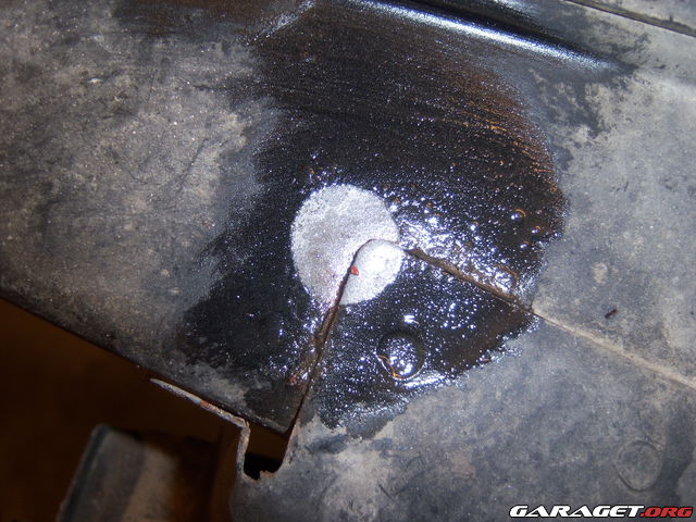

Har inte hunnit med att jobba så mkt på bilen idag. Men kunde inte låta bli att testa syran. Blästrade lite på ett område och penslade på lite för att se hur de ser ut imorn.
https://www1.garaget.org/gallery/archive/81084/1047095_vftwbd.jpg
Bubblar, luktar fränt och det bildas ett vitt skum där det är plåtrent, nånting händer iaf tongue
https://www1.garaget.org/gallery/archive/81084/1047096_yjhr3w.jpg
Halva området blästrat lite snabbt, den andra halvan orörd. Får se hur det ser ut imorn.
