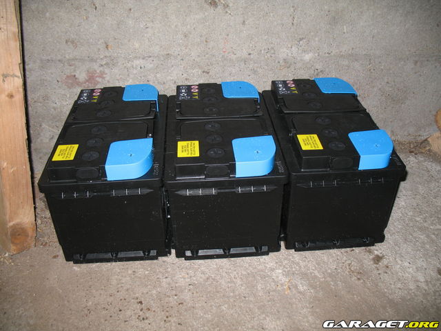

Idag har det inte varit jättepruduktivt då jag fick hoppa in som hobby elektriker ett bra tag.
MEN jag har köpt batterier.
Inget Fancy marke eller modell.
utan 3 vanliga bilbatteri på harald-nyborg för 488:- styck.
dom är på 60AH så det borde funka tycker jag.
https://www1.garaget.org/gallery/archive/1542/492916_bby9or.jpg

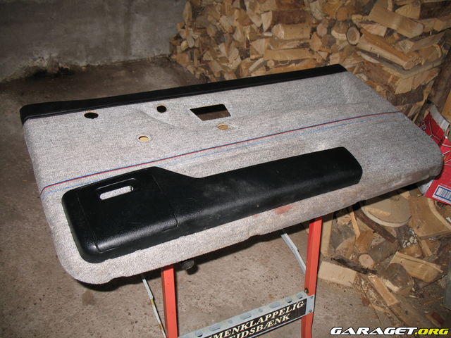

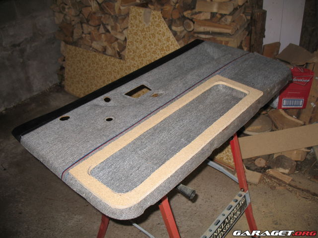

Idag tänkte jag börja lite smått med dörrsidorna.
Har är passagerardörrsidan bortskruvad.
https://www1.garaget.org/gallery/archive/1542/493669_zf6fk6.jpg
Rensad från kartfack.
https://www1.garaget.org/gallery/archive/1542/493673_jzex2p.jpg

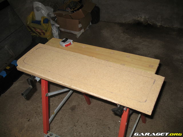

Sågar ut en ny sida att ha där kartfacket satt.
https://www1.garaget.org/gallery/archive/1542/493678_uriqh2.jpg

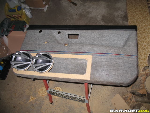

Kollar så det passar.
Är bara en ram i 12mm spån för att ha något att fästa sakerna i.
https://www1.garaget.org/gallery/archive/1542/493685_a5hdlv.jpg

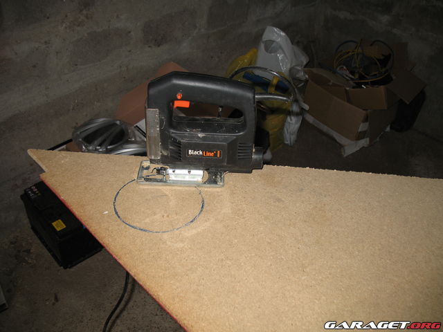

Sågar ut högtalar ringar i 6,5 tum.
Inte superrunda och fina som dom mdf ringar man köper.
Men gratis och kommer att duga gott smile
https://www1.garaget.org/gallery/archive/1542/493687_onktbz.jpg
Såhär nånting är det tänkt att det ska sitta då.
Meningen var att klä det med tyg och plasta idag men jag hade inget lämpligt hemma.
Tänkte använda högtalartyg först med det var inte sträckbart nog för att jag tyckte det skulle bli bra.
Ska köpa ett madrass överdrag på jysk imorgon då jag använt dom innan och det funkar super smile
https://www1.garaget.org/gallery/archive/1542/493688_ejxtlf.jpg
Så långt som jag kommit idag.

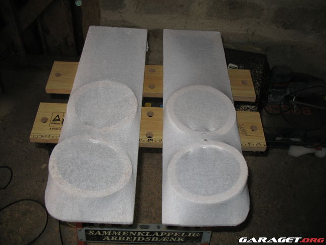

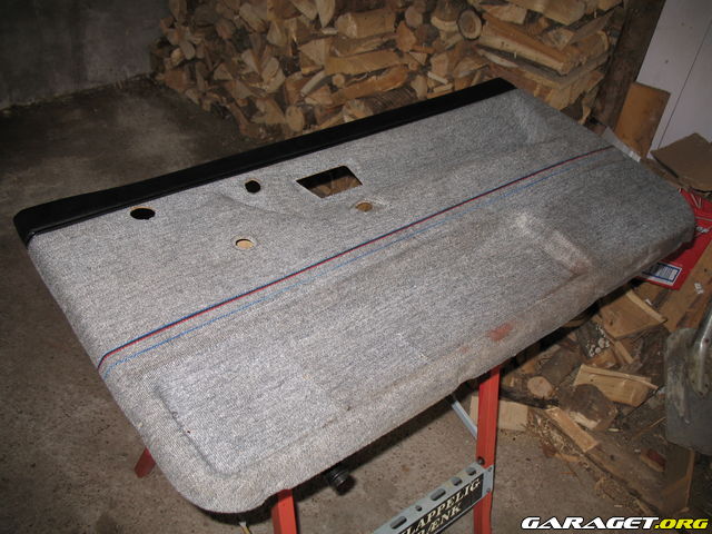

Sådär nu har jag köpt stretch frotté och dragit över båda sidor till dörrarna.
Tycker det är överlägset när man ska plasta för att det är så stäckbart så man slipper en massa fula veck.
Finns på jysk för 39,90
https://www1.garaget.org/gallery/archive/1542/494867_l2wniu.jpg
Som vanligt var det ju något som skulle vara slut eller jäklas.
Givetvis var min plast som sirap när jag skulle använda den.
Och härdaren var nästan slut.
Plastade upp den ena sidan efter att ha spätt ut sirapsplasten med lite aceton.
https://www1.garaget.org/gallery/archive/1542/494869_yp8ov9.jpg
Nu har jag iallafall något att testa med tills jag köpt mer plast.
Igår var jag och handlade en djäkla massa spånskiva oxå så baslådebygget kan komma igång så fort andan faller på smile
