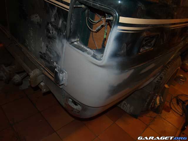

Liten Update då:
Sidomarkeringen lagad och spacklad:
https://www1.garaget.org/gallery/archive/1032/493662_aiwchp.jpg
Kollade hur det såg ut vid blinkersen med:
https://www1.garaget.org/gallery/archive/1032/493663_jdcery.jpg
Kapar nog bort några cm runt om där och skarvar i ny plåt.

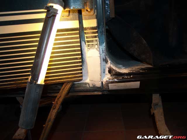

Har fixat tröskeln nu, bara lite kvar längre bak:
https://www1.garaget.org/gallery/archive/1032/495557_5jp7mt.jpg
Jag svetsade visst lite för fort så det blev den lilla spacklingen:( :
https://www1.garaget.org/gallery/archive/1032/495558_laacai.jpg
